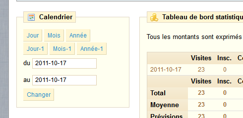

polaije Posted October 21, 2011 Share Posted October 21, 2011 Bonjour, Après mise à jour manuelle de ma boutique de la version 1.4.4.1 vers 1.4.5.1 les stats ne fonctionnent plus. Par exemple le changement de dates du au se réinitialise toujours à la même date (ici le 17/10). Aucune erreur affichée. Ou pourrais-je trouver l'erreur dans un log quelconque ? Pouvez-vous m'aider ? Merci d'avance, Jean-Marie Link to comment Share on other sites More sharing options...
btsconsult Posted October 26, 2011 Share Posted October 26, 2011 Bonjour Jean-Marie, Il faut peut-être vider tous les caches ! Egalement celui de ton navigateur Internet. Dis-nous si cela fonctionne après cela. Link to comment Share on other sites More sharing options...
polaije Posted November 2, 2011 Author Share Posted November 2, 2011 Bonjour et merci pour l'aide. En fait j'ai trouvé mon problème. Je l'explique pour ceux qui auraient le même problème. J'ai fait une MAJ manuelle vers 1.4.5.1 mais probablement je n'ai pas bien saisi la manière de la faire. J'ai bien fait pourtant la MAJ avec l'install de la nouvelle version. Le problème vient de la structure de la base de données qui n'a pas été MAJ parce que dans la table ps_employee il y a deux nouveaux champs qui ont été ajouté. De mémoire format_date_full et format_date_small. Je les ai ajouté manuellement et maintenant cela semble fonctionner correctement. A cause de cela l'affichage des stats ou autres pages ne se faisait pas. J'espère qu'il n'y a pas d'autres modification de structure dans les tables avec la nouvelle version. Jean-Marie Link to comment Share on other sites More sharing options...
