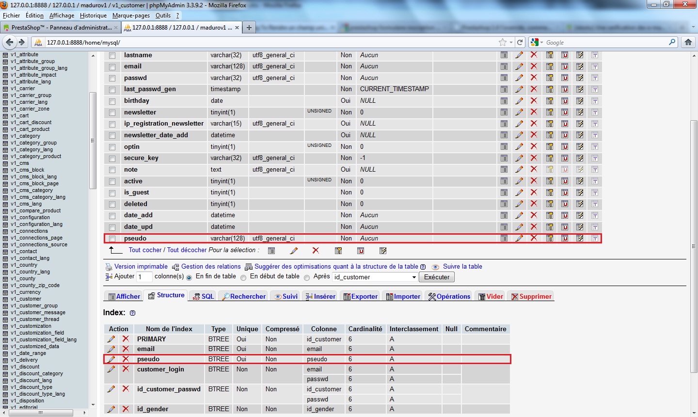

Et bien non même pas, si je met le champ pseudo unique en base sans faire aucun autre changement dans le code, j'ai l'erreur :
Il y a 1 erreur :
une erreur s'est produite pendant la création de votre compte
quand je valide le formulaire avec un pseudo déjà existant.
Sinon à chaque création de compte, le pseudo apparait bien dans la base, y a pas de problème de ce coté là.

Je joins les captures d'écrans de la base et du message sur le FO, si cela peut t'aider à y voir plus clair.
