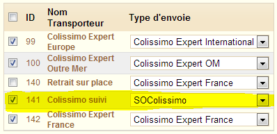

Mon problème est le suivant :
quand j'exporte les commandes vers Expeditor Inet, la relation "colissimo suivi -> soColissimo" ne se fait pas correctement et je pense que c'est parce que je n'ai plus les infos du champs "delivery_mode" de la table "ps_socolissimo_delivery_info"
on doit pouvoir modifier le code de votre module pour indiquer en dure "delivery_mode = DOM"
Si je suis complètement à côté de la plaque, merci de me donner une autre astuce.
Bonjour,
Kouik-e, si tu as supprimé le module socolissimo, il te faut choisir un autre type d'envoi non utilisé comme par exemple colissimo access france et ensuite tu édites les fichiers ordersexport.php et oneorderexport.php et dans ces fichiers tu dois avoir des lignes comme ceci :

Bonjour Vinum,
la modif fonctionne parfaitement, je peux enfin imprimer les étiquettes en rafale :) merci beaucoup.
