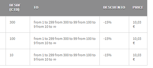

axelkabe Posted August 3, 2009 Share Posted August 3, 2009 Bonjour En suivant le fil concernant l'affichage des prix dégressif, j'ai pu avec les manips proposées mettre en place une grille lisible de prix dégressifs. mais mon site affiche des prix Ht (option de la 1.2). Malheureusement les modifs proposées affichent le prix TTC. Quelqu'un peut-il me dire quelle variable doit être appelée pour affiche le prix HT.Merci d'avance Link to comment Share on other sites More sharing options...
axelkabe Posted August 7, 2009 Share Posted August 7, 2009 Bonjour En suivant le fil concernant l'affichage des prix dégressif, j'ai pu avec les manips proposées mettre en place une grille lisible de prix dégressifs. mais mon site affiche des prix Ht (option de la 1.2). Malheureusement les modifs proposées affichent le prix TTC. Quelqu'un peut-il me dire quelle variable doit être appelée pour affiche le prix HT.Merci d'avance BOuhhh toujours pas d'idée :snake: :snake: Les vacances, c'est terrible...Merci d'avance en tous cas.Axel Link to comment Share on other sites More sharing options...
axelkabe Posted August 18, 2009 Share Posted August 18, 2009 Bonjour En suivant le fil concernant l'affichage des prix dégressif, j'ai pu avec les manips proposées mettre en place une grille lisible de prix dégressifs. mais mon site affiche des prix Ht (option de la 1.2). Malheureusement les modifs proposées affichent le prix TTC. Quelqu'un peut-il me dire quelle variable doit être appelée pour affiche le prix HT.Merci d'avance BOuhhh toujours pas d'idée :snake: :snake: Les vacances, c'est terrible...Merci d'avance en tous cas.Axel Bon, apparemment les vacances durent, mais durent...Si quelqu'un à une idée, sachant qu'en plus, les calculs sont faux au final...un exemple : prix dégressif calculé TTC 0,49 € donc en HT cela devrait faire 0,41. Mais non, PS lui décide que cela 0,40. Il mange une décimal (la troisieme pour être précis). Si un gentil codeur peut me mettre sur la piste de la solution, merci d'avance. Link to comment Share on other sites More sharing options...
