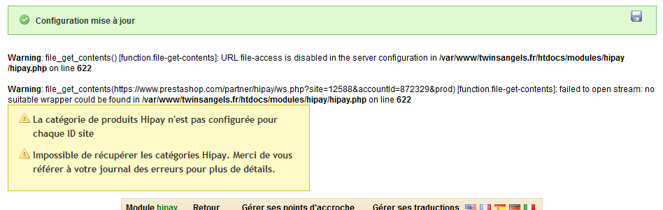

Twins Angels Posted December 30, 2011 Share Posted December 30, 2011 bonsoir, Je viens a vous avec le meme soucis. Je n'ai pas fait de compte de test mais dans mon BO on me demande la meme chose avec en plus 2 warning ...(voir capture) Comment faire pour finir la configuration svp ... je ne peux pas mettre les categories dans mon BO de presta je n'ai aucun choix de categorie ... 1 Link to comment Share on other sites More sharing options...
prestasmart Posted May 10, 2012 Share Posted May 10, 2012 (edited) Bonjour, J'ai eu exactement le même problème et je décris la résolution (2 minutes de travail) après 12 heures de bidouillages. www.prestashop.com/forums/index.php?/topic/166959-hipay-error-hipay-categories-not-set-for-every-site-id/page__view__findpost__p__822713 Regardez dans mon historique de posts pour des infos complémentaires si besoin, j'ai posté partout sur le forum dans les threads en rapport pour essayer de débloquer un max de gens. C'est à HiPay de le faire normalement, mais faut bien que quelqu'un le fasse. Si vous avez la version 1.2.5 de prestashop voici le module que j'utilise (HiPay 1.0) en pièce jointe Pour les autres versions de prestashop voir le SVN ou la version officielle du module sur addons.prestashop.com (à ce jour HiPay 1.3) Bien à vous ! Youcef. hipayv1.0 for prestashop v1.2.5.zip php.ini.zip Edited May 10, 2012 by prestasmart (see edit history) Link to comment Share on other sites More sharing options...
