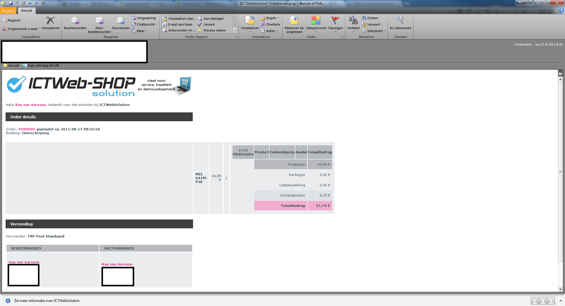

Kay van Aarssen Posted August 17, 2011 Share Posted August 17, 2011 Ik ben momenteel bezig met een prestashop winkel, mooi systeem maar ik loop even tegen een probleempje aan. Hoe krijg ik de cellen in de orderbevestiging's mail de juiste breedte nu zijn ze zo: Welke instellingen moet ik doen om deze terug te krijgen. Ik neem aan dat deze bij de E-mail vertalingen zitten (bij edit this template) Hoop snel wat van jullie te horen. Link to comment Share on other sites More sharing options...

Kay van Aarssen Posted August 24, 2011 Author Share Posted August 24, 2011 Probleem is opgelost: Ik heb de prestashop versie 1.4.3 ergens geïnstalleerd hiervan de order_conf.html gepakt (de engelse) Vervolgens heb ik deze naar wens bewerkt en vertaalt naar het Nederlands. Toen geüpload naar de huidige shop via FTP en toen werkte hij gewoon. Misschien dat er een bug zit in het aanpassen van de E-mail templates (Online in het beheer systeem) maar dat weet ik niet zeker. Link to comment Share on other sites More sharing options...
