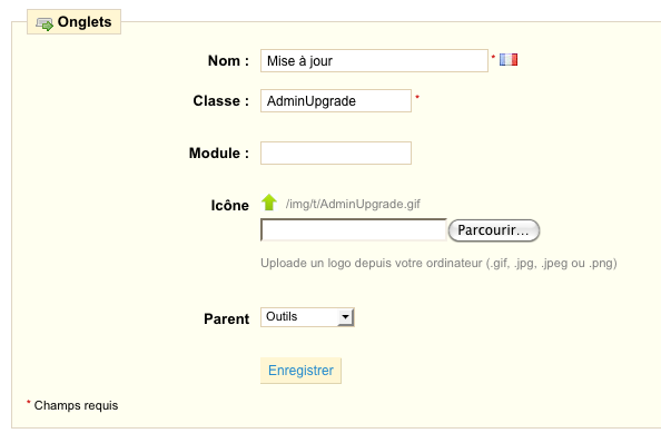

outrun78 Posted August 7, 2011 Share Posted August 7, 2011 pour moi, la mis a jour n'a pas rapporté d'erreur et pourtant cet onglet n'apparait pas sur le BO j'ai verifié le sql de MAJ et la base a été correctement modifiée peut etre puis je faire en manuel, si quelqu'un sait comment creer cet onglet Link to comment Share on other sites More sharing options...
jeckyl Posted August 7, 2011 Share Posted August 7, 2011 Bonjour, Voici la configuration sur mon site. Link to comment Share on other sites More sharing options...
outrun78 Posted August 10, 2011 Share Posted August 10, 2011 nickel cela a l'air de fonctionner merci+++ Link to comment Share on other sites More sharing options...
