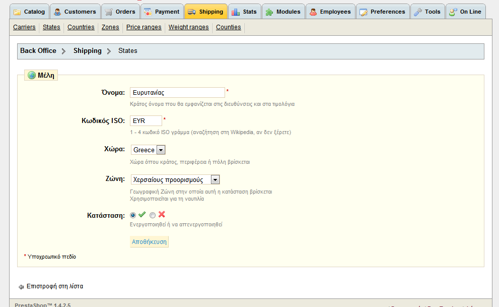

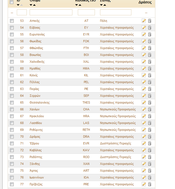

kostasvel Posted November 5, 2011 Posted November 5, 2011 καταρχάς ότι έχεις κάνει είναι σωστό. δεν σου εμφανίζει την Ελλάδα γιατί δεν έχεις πάει μέσα στους φορολογικούς κανόνες να της δηλώσεις ότι έχει ΦΠΑ 23%(payment\tax rules) όταν πας να ανοίξεις νομούς περνάς στο ISO μια αγγλική συντομογραφία που θες εσύ, τυχαία όπως εμφανίζετε στης φωτογραφίες. Πόλης δεν μπορείς να περάσεις οπότε δεν έχεις θέμα με το Τ.Κ, εξάλλου δεν χρειάζεται γιατί στης μεταφορικές και τα courier χρεώνουν ανάλογα τη ζώνη όχι με το Τ.Κ. ελπίζω να σε βοήθησα φιλικά Άγγελος Tα ISO μπορείτε να τα βρείτε στην Βικιπαίδεια. Επιλέξτε τον νομό και κοιτάξτε το ISO 3166-2. Για παράδειγμα η Εύβοια έχει GR-04. Share this post Link to post Share on other sites More sharing options...
