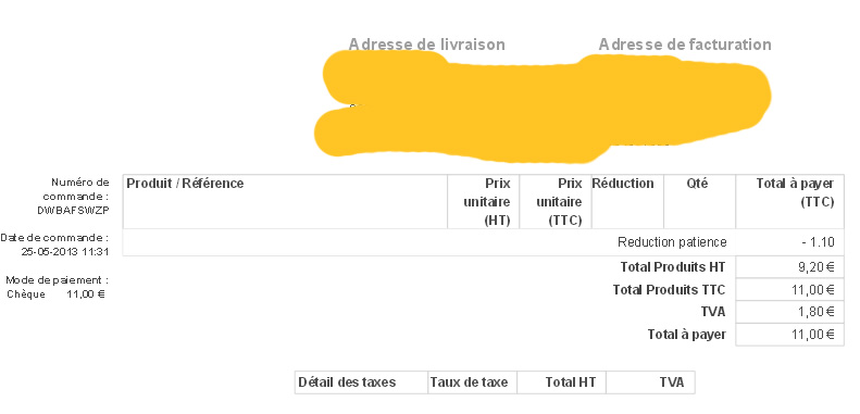

st123 Posted May 25, 2013 Share Posted May 25, 2013 Bonjour J'ai installé le module juste avant de passer en prod. Je n'ai supprimé que les paniers et les commandes et les clients. J'ai ouvert la boutique hier, avec un petit mailing qui a porté ses fruits... J'ai eu trois commandes, mais les états ne correspondent pas avec la réalité: commande payé (email de confirmation bien reçu, paiement paybox enregistré), la commande est en statut ANNULE dans la boutique. Dans les emails reçu par les clients, les choses semblent OK (sauf la toute dernière ligne du tableau avec la transaction et le montant). Les mails de paybox m'arrivent pour confirmer le règlement. Dans le BO - les commandes ont le statut d'annulé, les dates ne sont pas bonnes, les montants non plus. La facture n'est pas générée et quand on veut la générer, elle n'affiche pas les bons montant, pas la bonne date, et aucun produit.... le mode de livraison n'est pas pris (exapaq) - LEs BL sont vide, n'ont pas de date (0000-00-00 00:00:00) - le mode de paiement n'est pas le bon dans les factures (chèque alros qu'il n'est pas disponible). J'ai l'impression que tout n'as pas été correctement supprimé, ou remis à zéro, et qu'il se prends les pieds dans le tapis, avec d'anciennes commandes de test... Que puis je faire, si possible sans supprimer les commandes en cours, ni les nouveaux clients... Merci d'avance st123 Link to comment Share on other sites More sharing options...
carlitos666 Posted May 25, 2013 Share Posted May 25, 2013 (edited) Bonjour, Même topo : je viens d'utiliser le module pour éliminer des commandes tests sur une 1.5.2. Depuis sur mes nouvelles commandes, c'est la fiesta J'ai des factures incomplètes : sans tva, ni produits, ni frais de port indiqué. Elle indique paiement par chèque alors que c'est un paiement par CB ... Impossible de corriger tout ce mic-mac. Obligé de rétablir l'ancienne base. Edited June 14, 2013 by carlitos666 (see edit history) Link to comment Share on other sites More sharing options...
