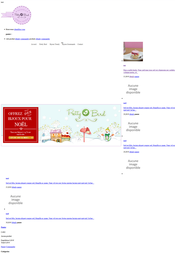

Voilà a quoi le site doit ressembler
Voilà à quoi il ressemble quand je remplace les fichiers smarty
J'aimerais savoir s'il y avait une solution plus simple que de tout remplacer à la main.

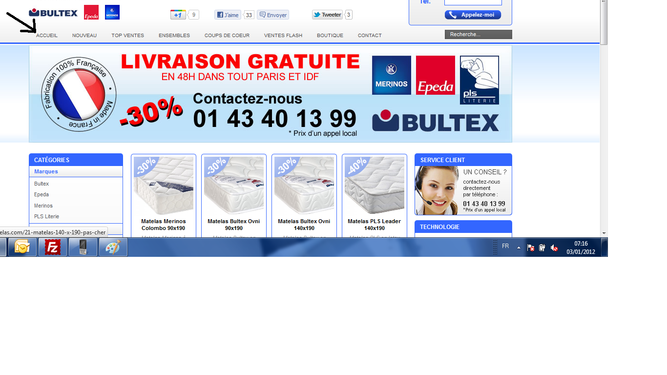

Bonjour de viens de lire toutes les infos sur ce magnifique thème matrice.
J'ai dans mon logo.gifMenu Haut Horizontal v1.3 du theme matrice un lien accueil
dans ce lien je rencontre 2 pbs.
1) quand je clic sur accueil il affiche qq chose qui me dérange :<p class="list_product">
Accueil>
Accueil Aucun produit dans cette catégorie.
Peut-on modifier afin que le lien accueil en première ligne du menu afin qu'il soit identique au lien accueil généré ci dessous (accueil c'est pour moi la homme page que je souhaite)
2) J'ai comme vous l'avez indiqué dans ce forum supprimé le menu gauche et mis à droite les images des produits phares mais mon souci est que je souhaiterai avoir 5 images par ligne au lieu de 4 et je ne sais pas comment modifier ces paramètres merci de bien vouloir m'indiquer les étapes à suivre car je ne suis pas un expert dans les modifs css.
Merci j'attends avec impatience une réponse de votre part pour avancer dans mon projet.
Encore chapeau bas pour ce thème matrice

Bonjour tout le monde,
J'ai 3 problèmes que je n'arrive pas à solutionner :
1°) Au sujet du bouton "accueil" du header, mon url est nomdedomaine.com/1-home, hors je souhaite la basculer en nomdedomaine.com (comme home page) j'ai regardé dans pref/SEO&URL sans succès ! une solution svp ?
2 et 3 ) je suis dans le global.css du theme je ne trouve la solution pour modifier la police et couleur des titres du header, une solution svp ?
Merci
Et encore de bonnes fêtes
Cordailement
Stefane

Salut,
Merci
Cordailement
Stefane
Tu devrais pouvoir créer des liens, si tu n'utilise pas les sous-menu dans la barre, tu peux ajouter un lien dans le module que tu nome Accueil également.
Pour le header tu veux dire quoi ?

Bonjour Giga et un grand merci pour ton retour,
"Tu devrais pouvoir créer des liens, si tu n'utilise pas les sous-menu dans la barre, tu peux ajouter un lien dans le module que tu nome Accueil également."
En retour de ton post, voici ce que j'ai compris :
- Module blocklink
- Ajouter un nouveau lien
- Texte : Accueil
- Url : monsite.com
est-ce la bonne demarche et à ton avis est ce que je dois le faire pour toutes les pages CMS de mon site a-propos, contact, cgv etc s'il te plait ?
Concernant la police des titres du header j'ai fait une capture pour d'illuster ma demande, je souhaite modifier la police des titres +couleur. Penses tu qu'il est possible d'attribuer une couleur pour chaque onglet ? rien vu dans global.css
Merci
Stefane
- Module blocklink
- Texte : Accueil
- Url : monsite.com
Merci
Stefane
J'utilise le module blocktopmenu, il faut modifier blocktopmenu.php.
Remplacer :
$this->_menu .= '<li><a href="../'.$link[0]['link'].'"'.(($link[0]['new_window']) ? ' target="_blank"': '').'>'.$link[0]['label'].'</a></li>'.PHP_EOL;
Par :
$this->_menu .= '<li id="btm_'.$link[0]['id_link'].'"><a href="../'.$link[0]['link'].'"'.(($link[0]['new_window']) ? ' target="_blank"': '').'>'.$link[0]['label'].'</a></li>'.PHP_EOL;
Ainsi, tu peux ajouter des styles Css à chaque bouton (btm_1, btm_2, etc.).
Cordialement
Bonjour,
Voila je vous expose mon problème, j'ai mon site en local qui s'affiche sans soucis par contre depuis que je l'ai mis en ligne je n'ai plus ma colonne de gauche ni ma colonne de droite ni mon footer, et je ne sais pas d'où peux provenir le problème. si quelqu'un a déjà eu ce soucis et aurais la solution je suis preneur.
Merci d'avance.
Cyril

Bonjour,
Merci d'avance.
Cyril
Pas de colonne de gauche, pas de colonne de droite et pas de footer ??
Rien en gros ? lol
Si tu utilise Matrice, la colonne de gauche s'affiche sauf sur certaines pages (voir premier post du topic).
Si vraiment cela ne s'affiche pas sur la page d'accueil par exemple, il faut revoir ces points :
- Un module a été installé ?
- Vérifier les positions des modules
- Savoir que la colonne de droite s'affiche en bas mais au dessus du footer et non pas à droite
Voila regardes déjà tout ça et si tu as un lien c'est encore mieux.
Cordialement

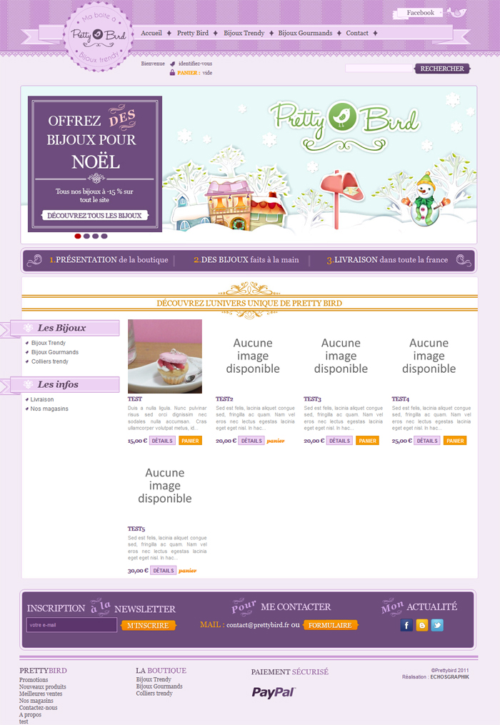

aucun module n'a été installé j'ai juste fait le transfert des fichiers du local au serveur. j'ai comparé ma version locale les modules sont identiques et les positions pareil.
http://s39661281.onlinehome.fr/fr/ voila l'adresse du site pour voir ce que ca donne.
cordialement

Bonjour a tous,
Je profite de ce post pour vous exposer mon problème, j'ai installé le theme matrice, j'ai créé une catégorie, j'ai mis un produit dans cette catégorie, quand je teste en cliquant sur la catégorie, la page s'ouvre le produit apparait en grisé pendant 2 secondes puis disparait: adresse du site en travaux www.dae-defibrillateur.com
Merci d'avance pour vos réponses

Bonsoir,
nouvelle sur Prestashop, je sollicite votre aide sur le joli thème de matrice installé sur mon site de test : www.test.mode-free-style.fr
Grâce à ce topic et à d'autres, j'ai trouvé comme résoudre différents soucis. Un grand merci à la Communauté et Meilleurs voeux pour 2012 !
Un seul point soulevé plusieurs fois ici mais pour lequel je n'ai pas trouvé de réponse claire : lorsqu'on est logué dans mon compte, le menu horizontal (blocktopmenu) ne fonctionne pas, en cliquant sur les liens du menu, il ne reste plus que le header de la page dans mon compte (le footer et le reste disparaissent).
PS 1.4, Cache Smarty désactivé, compilation forcée smarty oui, guest check-out : activé, cache smarty compile vidé
Merci
Cordialement
Pauline

Bonjour Giga,
Merci pour ton retour, je teste actuellement ta solution pour presonnaliser chaque bouton. Par contre je n'ai toujours pas resolu mon probleme pour basculer Accueil en nomdedomaine.com et non en nomdedomaine.com/1-home.
- Module blocklink
- Texte : Accueil
- Url : monsite.com
Merci
Stefane
Bonjour,
finalement j'ai installé le thème black & white mais je rencontre le même problème qu'avec Matrice dans le panier quand je suis loguée, les items accueil et sous catégories du menu horizontal ne fonctionnent plus.
Voici le message d'erreur qui s'affiche :
Table 'db392711210.ps_compare' doesn't exist
SELECT DISTINCT `id_product`
FROM `ps_compare` c
LEFT JOIN `ps_compare_product` cp ON (cp.`id_compare` = c.`id_compare`)
WHERE cp.`id_compare` = 0
Site de test : http://www.test.mode-free-style.fr
J'ai lu quelque part qu'il s'agirait d'une div manquante ?
Merci pour votre aide et bonne semaine :)
Cordialement
Pauline
