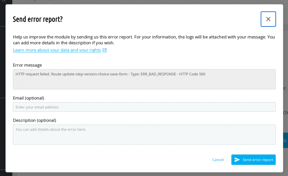

coffeefish Posted May 30 Author Share Posted May 30 (edited) Ok, dafür kommt jetzt folgender Fehler, wenn er die Verfügbare Version prüft (egal ob Auto-Version oder aus dem Archiv/download Ordner mit xml file): Edited May 30 by coffeefish (see edit history) Link to comment Share on other sites More sharing options...
rictools Posted May 30 Share Posted May 30 Vielleicht wäre es ja mal sinnvoll, wenn du verrätst, welche Shop- und PHP-Version zur Zeit laufen und welches Update-Modul / -Version du nutzt. Ich würde es auch später noch einmal probieren, kann ja auch mal ein temporäres Problem sein. Link to comment Share on other sites More sharing options...
coffeefish Posted May 30 Author Share Posted May 30 6 minutes ago, rictools said: Vielleicht wäre es ja mal sinnvoll, wenn du verrätst, welche Shop- und PHP-Version zur Zeit laufen und welches Update-Modul / -Version du nutzt. Ich würde es auch später noch einmal probieren, kann ja auch mal ein temporäres Problem sein. Achso klar Current PrestaShop version: 1.7.4.2 Current PHP version: 7.2.34 Update Assistent: 7.0.0 Link to comment Share on other sites More sharing options...
rictools Posted May 30 Share Posted May 30 Da geht's schon los, Prestashop 1.7.4 ist zumindest offiziell nicht mit PHP 7.2 kompatibel (max. 7.1). Link to comment Share on other sites More sharing options...
coffeefish Posted May 30 Author Share Posted May 30 Leider ist das Problem mit PHP 7.1 das gleiche. Mit PHP 7.0 läuft gar nix mehr. Link to comment Share on other sites More sharing options...
rictools Posted May 30 Share Posted May 30 Wenn ich das richtig verstehe, war dieses Problem vor dem Cache-Löschen aber nicht aufgetreten? Ich würde zunächst eine ältere Version des Update-Moduls verwenden und wohl erst einmal auf die letzte 1.7er-Version updaten. Denn Prestashop 8 (und damit vielleicht auch die aktuelle Modulversion) läuft nicht mit PHP 7.1 ... Link to comment Share on other sites More sharing options...
