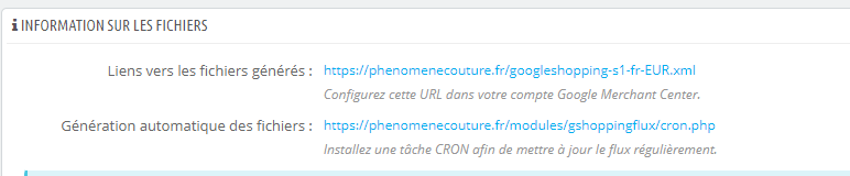

Phenomene Posted May 21 Author Share Posted May 21 Je voulais savoir si je pouvais supprimer } $info_cron = '<a href="'.$this->uri.'modules/'.$this->name.'/cron.php" target="_blank">'.$this->uri.'modules/'.$this->name.'/cron.php</a>'; if (count($languages) > 1) { $files_desc = $this->l('Configure these URLs in your Google Merchant Center account.'); } else { $files_desc = $this->l('Configure this URL in your Google Merchant Center account.'); J'aimerais pouvoir cliquer sur le lien voir image. C'est pourquoi j'ai copier le fichier file_ exports Merci Link to comment Share on other sites More sharing options...

Eolia Posted May 21 Share Posted May 21 il y a 20 minutes, Phenomene a dit : Je voulais savoir si je pouvais supprimer } $info_cron = '<a href="'.$this->uri.'modules/'.$this->name.'/cron.php" target="_blank">'.$this->uri.'modules/'.$this->name.'/cron.php</a>'; if (count($languages) > 1) { $files_desc = $this->l('Configure these URLs in your Google Merchant Center account.'); } else { $files_desc = $this->l('Configure this URL in your Google Merchant Center account.'); J'aimerais pouvoir cliquer sur le lien voir image. C'est pourquoi j'ai copier le fichier file_ exports Merci Ben si vous supprimez cette ligne vous n'aurez plus le lien de la tâche cron. Pour info je ne crois pas que ce module d'il y a 12 ans soit encore fonctionnel par rapport aux standard actuels exigés par GoogleMerchantCenter Link to comment Share on other sites More sharing options...

Phenomene Posted May 21 Author Share Posted May 21 12 minutes ago, Eolia said: Ben si vous supprimez cette ligne vous n'aurez plus le lien de la tâche cron. Pour info je ne crois pas que ce module d'il y a 12 ans soit encore fonctionnel par rapport aux standard actuels exigés par GoogleMerchantCenter J'aimerais remplacer ou supprimer ce code : if (count($languages) > 1) { $files_desc = $this->l('Configure these URLs in your Google Merchant Center account.'); } else { $files_desc = $this->l('Configure this URL in your Google Merchant Center account.'); } Link to comment Share on other sites More sharing options...
