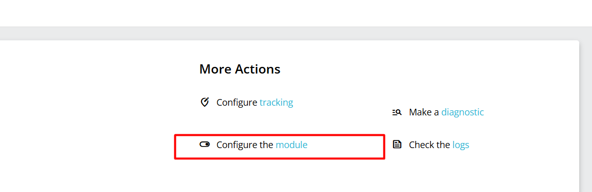

Knowband Plugins Posted April 16 Share Posted April 16 Suchen Sie im PayPal-Modul nach dem Abschnitt „Konfiguriertes Modul“. Ähnlich wie hier. Aktivieren Sie anschließend die Webhook-Option. Link to comment Share on other sites More sharing options...

JBW Posted April 17 Share Posted April 17 10 hours ago, ra1000 said: n PayPal ist die Anmeldung bestätigt, in den anderen Systemen gab es immer den API Code und den Security Code aus PayPal, den man sich runterladen kann, welches ich auch bei Shopware, Gambio, OXID etc. (aus PayPal) in den Code eingebunden habe/hatte. Das finde ich in Prestashop nicht. Woher weiß den der Shop, welcher Zugriff von PayPal wohin muss? Das gibts man bei der Modulinstallation ein. Dein Account scheint auch nicht verbunden, das sähe dann so aus. Versuche mal "Make a diagnostic" Webhooks brauchst du für den normalen Zahlungsvorgang nicht zwingend. Link to comment Share on other sites More sharing options...
ra1000 Posted April 17 Author Share Posted April 17 @JBW Vielen Dank für die Info. Dein Account scheint auch nicht verbunden, das sähe dann so aus. Wo prüfe ich die Verbindung bzw. wie verbindet man? Link to comment Share on other sites More sharing options...
JBW Posted April 17 Share Posted April 17 Wie gesagt bei der ersten Einrichtung, probiere mal die Diagnostic oder den Logout Link to comment Share on other sites More sharing options...
