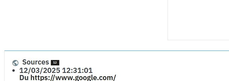

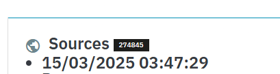

Bonjour, comment supprimer ou désactiver les sources sous une commande du back office sur prestashop 8.1 ? Autant lorsqu'il y a une dizaine de sources cela passe mais quand un client a utilisé un bot pour acheter sur la boutique et qu'il y a des centaines de milliers de sources votre site crash ou est extrêment ralenti.
edit : j'ai trouver une solution, désactiver les modules de statistiques de prestashop puis vider les tables ps_connections, ps_connections_page et ps_connections_source. Mon site respire et a trouvé une vitesse normale.
