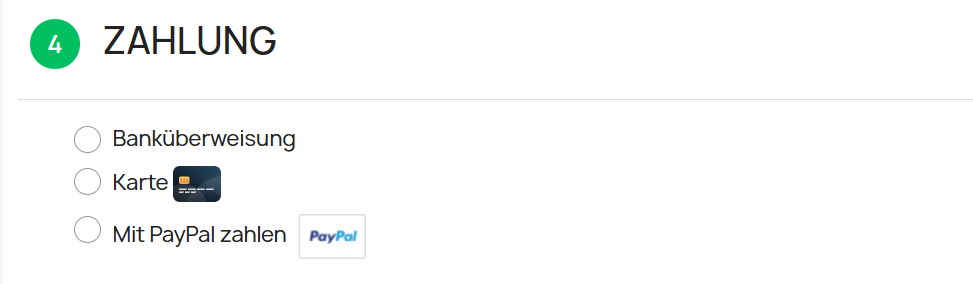

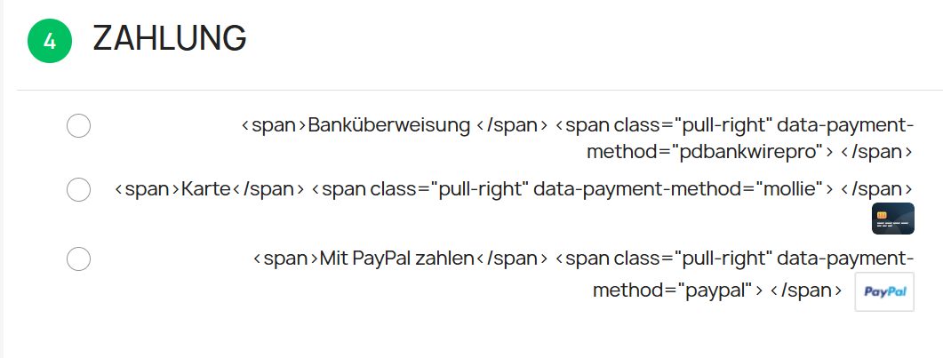

xeiron Posted February 3 Share Posted February 3 Hallo zusammen Seit einigen Tagen habe wir auf einmal einen Teil der Texte inkl. dem HTML Code angezeigt. Leider weiss ich nicht woher das kommt. Nach den letzten Modulupdates haten wir noch nichts spezielles festgestellt. Ich vermute irgend ein Modul hat bei einem Update ein Zeichen zu viel im Code oder so ähnlich. Ich ahbe aber dummerweise alle Module in der Auflistung auf einmal geupdatet und weiss nicht welches Modul das verursachen könnte. Prestashop Version ist 1.7.8.11 mit dem Standard Theme Weiss jemand wo ich nach dem Code suchen könnte? Vielleicht finde ich es irgendwie raus. Die Seite selbst lautet wuehlbox.com falls jemand Zeit hat mir zu helfen und dort mal reinzuschauen. Vielen Dank schon mal für Eure Tipps und Hilfe! Gruss Thomas Link to comment Share on other sites More sharing options...
ComGrafPL Posted February 3 Share Posted February 3 Ich würde versuchen, das benutzerdefinierte Zahlungsmodul von Bank One, Kreditkarte oder PayPal zu deaktivieren und es zu überprüfen. Link to comment Share on other sites More sharing options...
rictools Posted February 3 Share Posted February 3 Die Texte sind im Quelltext mit Anführungszeichen umschlossen, deshalb werden die HTML-Tags als Text behandelt. Link to comment Share on other sites More sharing options...

JBW Posted February 5 Share Posted February 5 Hast du irgendwas (Modul) im Einsatz um die +1,52 CHF bei Paypal Zahlung zu erzeugen. Evtl ein Versuch dieses Modul zu deaktiveren Link to comment Share on other sites More sharing options...
xeiron Posted February 9 Author Share Posted February 9 Danke für den Hinweis! Aber nach deaktivieren der Regel kommt der Fehler immer noch, einfach ohne die Angabe der Zusatzkosten. Link to comment Share on other sites More sharing options...
xeiron Posted February 9 Author Share Posted February 9 Ich habe nun das ganze Modul einmal deaktiviert. Bis anhin habe ich nur an die Zahlmodule selbst gedacht 😞 Der Fehler ist nun weg wenn das Modul deaktiviert ist. Nach einem Reset des Moduls scheint wieder alles i.O. zu sein 🙂 Dein Tipp hat mich zur Lösung gebracht - vielen Dank dafür!!! Link to comment Share on other sites More sharing options...
