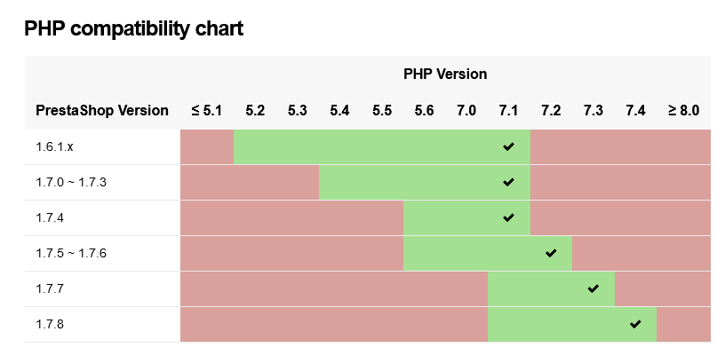

Nickz Posted January 26 Share Posted January 26 On 1/25/2025 at 10:49 AM, gainza said: PHP Deprecated: array_key_exists(): Using array_key_exists() on objects is deprecated. Use isset() or property_exists() instead Esto indica que debes utilizar una version PHP menor a 7.4. 7.0 junto con 5.6 probablemente. Puedes capacitar php5.6 en tu localhost? Link to comment Share on other sites More sharing options...

JCarlosRuiz Posted January 26 Share Posted January 26 En 25/1/2025 a las 11:49 AM, gainza dijo: "PHP Deprecated: array_key_exists(): Using array_key_exists() on objects is deprecated. Use isset() or property_exists() instead in/home/usuario/public_html/dev/src/Adapter/EntityMapper.php on line 99" Hola, tal como indican los compañeros realizando una clonación de la tienda podrías realizar todas las pruebas necesarias para identificar cuál es el problema. Como soporte técnico te indicaría realizar lo siguiente: Usar la versión de php más baja posible ente 7.0 y 7.3, ya que PS 1.7.7 no es 100% compatible fuera de esas versiones. Limpiar cache manualmente eliminando desde el administrador de archivos del servidor. Si sigue dando error, seguramente sea ahora otro... indícanos cuál es. Contempla revisar si se hubiera actualizado algún módulo. Espero que pueda ayudarte estos pasos. Saludos Link to comment Share on other sites More sharing options...
