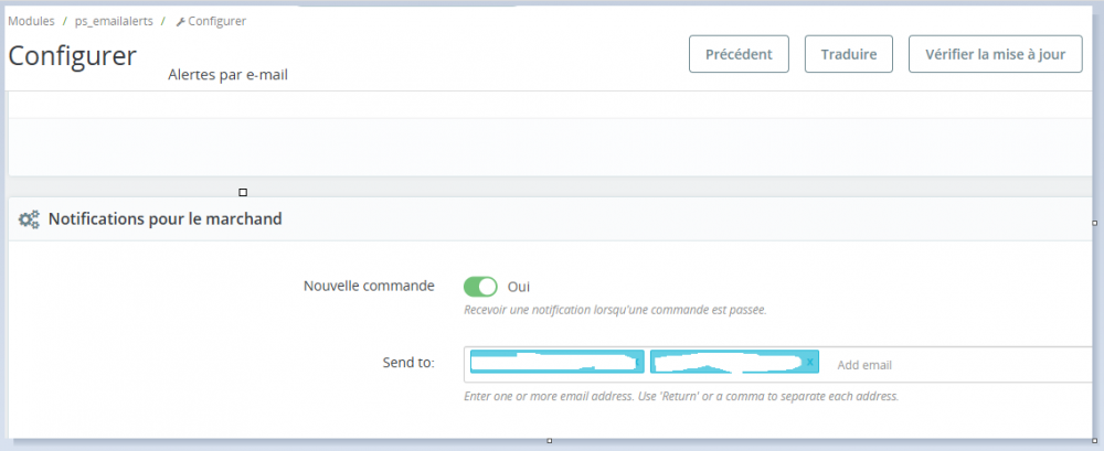

rutchyweb Posted January 17 Share Posted January 17 Bonjour, Je souhaiterais avoir votre aide sur ce problème s'il vous plaît : Avec le module ps_emailalerts, il y a un champ qu'on peut remplir pour les personnes qui doivent être informé pour les nouvelles commandes comme le montre la capture ci-dessous . Le souci c'est que chaque groupe de client a un commercial attribué, du coup chaque commercial doit être notifié si ses clients ont fait des commandes sans connaitre ou recevoir les notifcations des commandes des autres groupe de client. Si quelqu'un a déjà eu à faire avec ce cas là Exemple : Commercial_n -> groupe_client_n Merci d'avance pour votre aide, Cordialement, Link to comment Share on other sites More sharing options...
