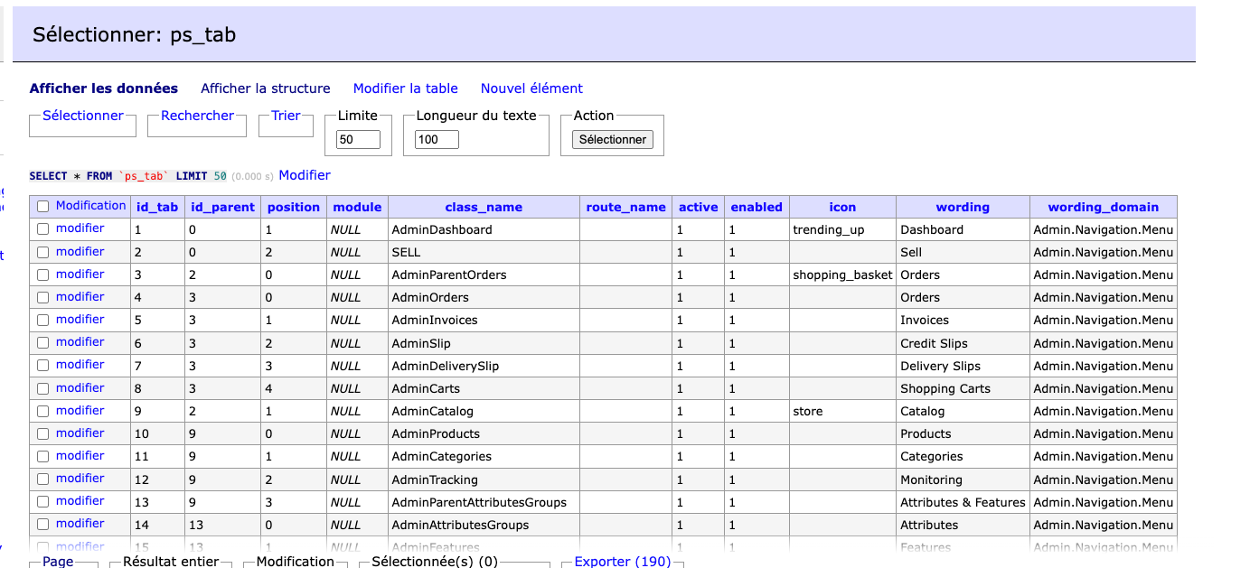

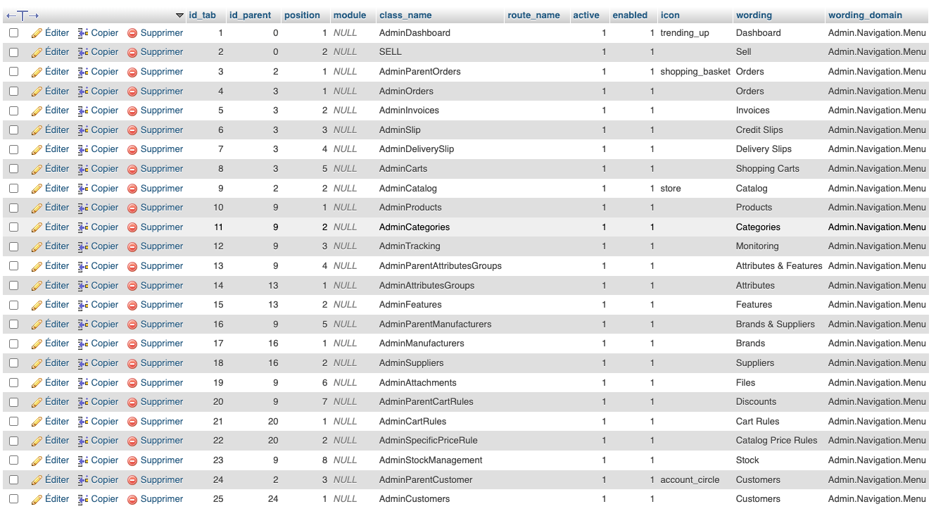

Alexandre Carette Posted January 9 Share Posted January 9 dans ta base de donnée as tu bien des elements dans ps_tab ? Link to comment Share on other sites More sharing options...
GregAd4r Posted January 9 Author Share Posted January 9 5 minutes ago, Alexandre Carette said: dans ta base de donnée as tu bien des elements dans ps_tab ? Oui j'ai tout, j'avais verifié justement si la BDD était bien importée et que je n'avais pas perdu d'infos. Link to comment Share on other sites More sharing options...
