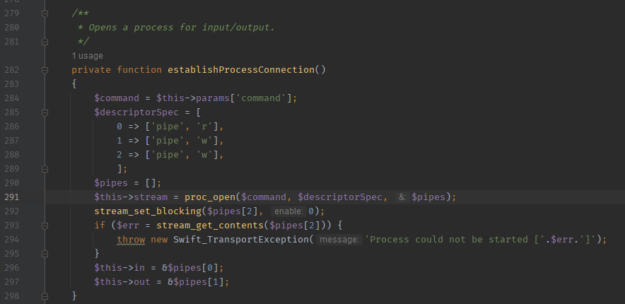

GinM86 Posted November 29, 2024 Author Share Posted November 29, 2024 1 hour ago, Manuel_GT said: Hola @GinM86 He visto tu comentario en otro hilo del foro y he querido saber más sobre tu error. El error se produce en la plantilla cart-detailed-totals.tpl Por lo que veo usas una plantilla del tema "Etrend Lite" ¿no? ¿Has comprobado si quizás necesitas subir de versión el tema? ¿Has probado a poner el tema por defecto de la versión 8.2 a ver si también falla? Habría que ver que variable pretende pintar en la plantilla que debería ser un array y sin embargo es null. Espero te sirva Hola,pues no he comprobado lo de la versión nueva de la plantilla,pero si probé con el tema por defecto y pasa lo mismo. Las modificaciones que hago en la plantilla son basicamente los colores,añadir algún fondo y poco más, en archivos theme.css ,base.css y custom.css . Con el modo debug al terminar la compra sale el siguiente error: Fatal error: Uncaught Error: Call to undefined function proc_open() in /var/www/vhosts/41023670.servicio-online.net/lajugueteriadetransilvania.com/vendor/swiftmailer/swiftmailer/lib/classes/Swift/Transport/StreamBuffer.php:291 Stack trace: #0 /var/www/vhosts/41023670.servicio-online.net/lajugueteriadetransilvania.com/vendor/swiftmailer/swiftmailer/lib/classes/Swift/Transport/StreamBuffer.php(54): Swift_Transport_StreamBuffer->establishProcessConnection() #1 /var/www/vhosts/41023670.servicio-online.net/lajugueteriadetransilvania.com/vendor/swiftmailer/swiftmailer/lib/classes/Swift/Transport/AbstractSmtpTransport.php(143): Swift_Transport_StreamBuffer->initialize() #2 /var/www/vhosts/41023670.servicio-online.net/lajugueteriadetransilvania.com/vendor/swiftmailer/swiftmailer/lib/classes/Swift/Transport/SendmailTransport.php(50): Swift_Transport_AbstractSmtpTransport->start() #3 /var/www/vhosts/41023670.servicio-online.net/lajugueteriadetransilvania.com/vendor/swiftmailer/swiftmailer/lib/classes/Swift/Mailer.php(65): Swift_Transport_SendmailTransport->start() #4 /var/www/vhosts/41023670.servicio-online.net/lajugueteriadetransilvania.com/classes/Mail.php(636): Swift_Mailer->send() #5 /var/www/vhosts/41023670.servicio-online.net/lajugueteriadetransilvania.com/classes/PaymentModule.php(703): MailCore::send() #6 /var/www/vhosts/41023670.servicio-online.net/lajugueteriadetransilvania.com/modules/ps_cashondelivery/controllers/front/validation.php(65): PaymentModuleCore->validateOrder() #7 /var/www/vhosts/41023670.servicio-online.net/lajugueteriadetransilvania.com/classes/controller/Controller.php(308): Ps_CashondeliveryValidationModuleFrontController->postProcess() #8 /var/www/vhosts/41023670.servicio-online.net/lajugueteriadetransilvania.com/classes/Dispatcher.php(510): ControllerCore->run() #9 /var/www/vhosts/41023670.servicio-online.net/lajugueteriadetransilvania.com/index.php(28): DispatcherCore->dispatch() #10 {main} thrown in /var/www/vhosts/41023670.servicio-online.net/lajugueteriadetransilvania.com/vendor/swiftmailer/swiftmailer/lib/classes/Swift/Transport/StreamBuffer.php on line 291 Link to comment Share on other sites More sharing options...
Manuel_GT Posted December 1, 2024 Share Posted December 1, 2024 Hola @GinM86 La función que al parecer no está definida (proc_open) es una función base de php: https://www.php.net/manual/es/function.proc-open.php Y la llamada en cuestión está en ese fichero (vendor/swiftmailer/swiftmailer/lib/classes/Swift/Transport/StreamBuffer.php) linea 291: Al ser una función propia de php y no de Prestashop deberías hablar con el hosting para comprobar posibles problemas de instalación del mismo. No descarto problemas de permisos al usuario de php para ejecutar ese tipo de comandos. Lo siento. No te puedo ayudar más. 1 Link to comment Share on other sites More sharing options...
Manuel_GT Posted December 1, 2024 Share Posted December 1, 2024 Por si te sirve Es decir, el hosting puede deshabilitar esa función por seguridad y me temo que es lo que te han hecho a ti. Link to comment Share on other sites More sharing options...
