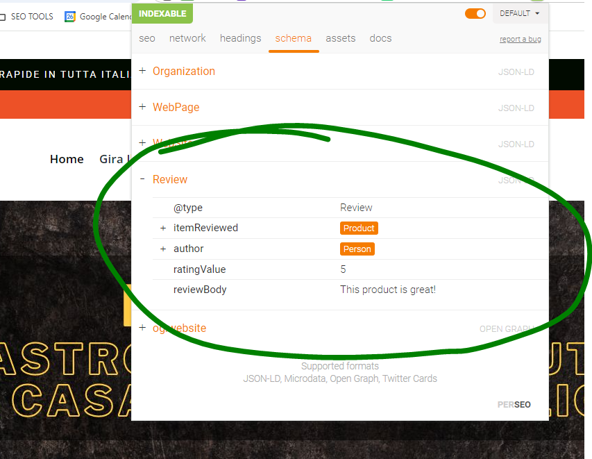

fusioneat Posted October 14, 2024 Author Share Posted October 14, 2024 Just now, @diegofrancesco said: Ciao, di solito quel tipo di messaggio è un alert per le pagine prodotto. Se non hanno recensioni quei prodotti è normale che compaia l'alert, perché il sistema di Google vede il campo vuoto. quindi ti semrba tutto in regola? inoltre tramite un componente di chrome"seo pro extension" alla voce schema mi continua a dar questo codice che avevo inserito tramiter google tag manager ma eliminato subito.risutla anche a te ? come posso rimuoverlo ? grazie mille Link to comment Share on other sites More sharing options...
@diegofrancesco Posted October 14, 2024 Share Posted October 14, 2024 Se hai un tool di recensioni assicurati che nel codice del tuo sito gli attributi review e aggregateRating siano presenti, ma sono campi facoltativi, se hai il tool ma non ci sono recensioni l'alert compare lo stesso. Infatti molto probabilmente ti compare solo per le pagine prodotto senza recensioni. Non uso quell'estensione, potrebbe essere colpa della cache del browser o della cache del sito. Link to comment Share on other sites More sharing options...
