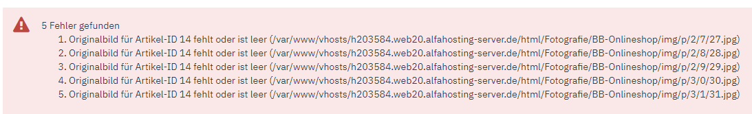

ArthurCGN Posted October 6, 2024 Author Share Posted October 6, 2024 Hi rictools, danke fürs Lesen meines Posts. In meinem alten PS von 2020 hat der cvs-Import meiner Produktdaten problemlos funktioniert, jedoch viel mir auf, daß ich als ID meine Produkt-Nr. verwendet habe. Diese wurde problemlos als ID und als Art.-Nr. importiert (beides gleich). Dann habe ich für jedes Produktfoto den Dateinamen der Artikel-Nr. vergeben, z.B. 5403.jpg. Die URL der Produktfotos habe ich, wie von PS verlangt, wie folgt angegeben: https://shopname.de/img/p/produktfotos/5403.jpg Alle Fotos wurden problemlos angezeigt, nachdem ich sie über das Backend in ihren unterschiedlichen Größen generierte habe auch korrekt angezeigt. Bei PS 8.1.6 funktioniert das so nicht, PS verheimlicht leider, wie man den bulk-upload korrekt durchführt Ich schrieb "im Browser testen" das sollte eigentlich stehen, Bild-URL im Browser getestet Ich habe lediglich ein Testprodukt importiert und beim Import die Generierung nicht übersprungen. Die Fehlermeldung des Backends bei der nachträglichen Bildergenerierung über Design/Bilder wirft eine Fehlermeldung aus, daß die Bilder nicht erstellt werden konnten weil das Standardfoto fehlt. Seltsam. Hier die Produktfoto-URL: https://arthurpluta.de/BB-Onlineshop/img/p/produkte/40042.jpg Die csv-Datei: Der Import-Match (hängt zum Vergrößern an): Die Fehlermeldung nach dem csv-Import - keine: Fehlermeldung nach dem Versuch die Bilder in Design/Bilder zu generieren: Ich kann doch nicht 1000 Produkte manuell einstellen und die Fotos hochladen, da sitze ich ja noch Weinachten dran Wahrscheinlich übersehe ich etwas? L.G. Arthur Link to comment Share on other sites More sharing options...

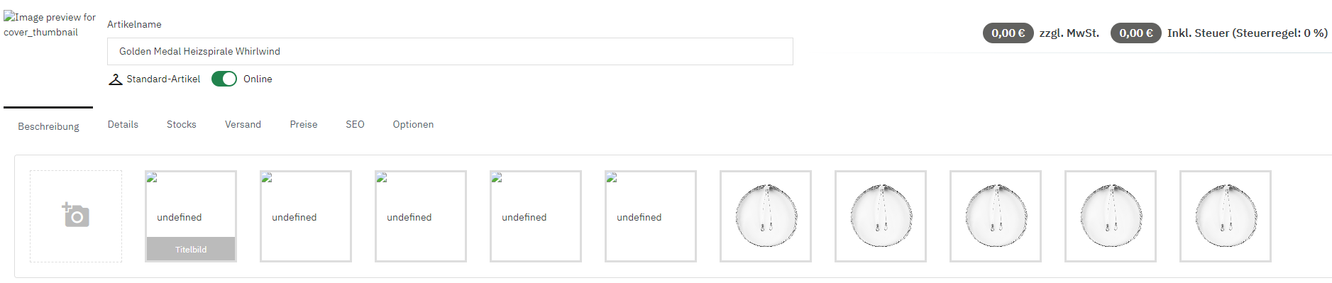

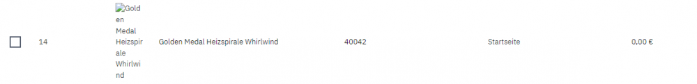

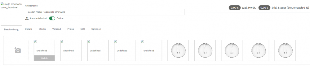

ArthurCGN Posted October 8, 2024 Author Share Posted October 8, 2024 Nun, wie gesagt, die Adresse des Fotos funktioniert und wurde im entsprechenden Feld der csv-Datei hinterlegt: https:// arthurpluta.de/BB-Onlineshop/img/p/produkte/40042.jpg Aber mal was anderes, in der Produktauflistung sehe ich lediglich einen Platzhalter für das Produktfoto und den altText: Aus Interesse habe ich nach mehreren csv-Uploads und Thumbnail-Wiederherstellungen mal auf den Platzhalter geklickt und siehe da, was sehen wir, 5 Platzhalter und 5 Thumbnails ohne Titelfoto: Wenn man beim Thumbnail-Generieren nicht definiert, daß alte Fotos gelöscht werden sollen, werden die gleichen Bild-Dateinamen nicht überschrieben, sondern Zusätzlich abgespeichert? Komisch. Link to comment Share on other sites More sharing options...
rictools Posted October 8, 2024 Share Posted October 8, 2024 Ich fürchte die Verwirrung wird immer größer ... Die URL findet sich halt unterhalb des img-Ordners und da wirken Weiterleitungen, die von Prestashop in die .htaccess geschrieben werden. Mein Vorschlag soll bewirken, mögliche Auswirkungen auszuschließen. Es ist immer so, dass man beim Generieren der Bilder den Schalter so stellt, dass die alten Bilder gelöscht werden, nur wenn dann die Generierung durch Timeout abbricht und man sie neu startet, muss man einstellen, dass die Bilder beibehalten werden. Sicherheitshalber bei seltsamem Verhalten die Standardfrage, welche PHP-Version läuft? Link to comment Share on other sites More sharing options...
