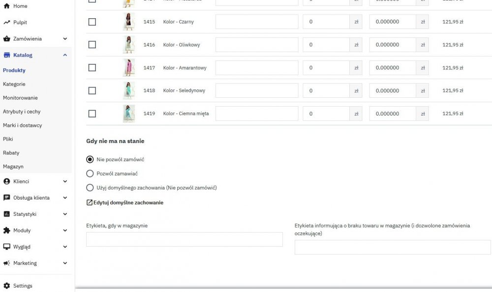

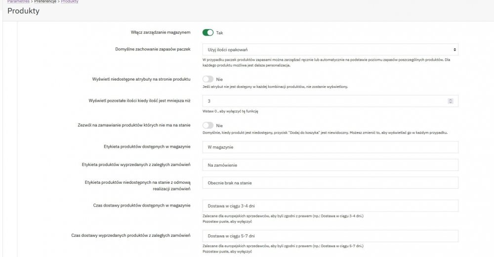

sylwekb Posted October 4, 2024 Share Posted October 4, 2024 Witam Mam Prestashop w wersji 8.1.7 na php 8.1 i mam taki problem, że mimo, że mam zaznaczone gdy produktu nie ma na stanie nie pozwól zamawiać to gdy przy niektórych atrybutach mam stan 0 to produkt z takim atrybutem jest sprzedawany. W Preferencje --> Produkty mam ustawienia jak na zrzucie czyli nie powinien zamawiać. Dodatkowo atrybuty ze stanem 0 powinny być wyłączone. Może jeszcze coś trzeba ustawić? Co może być przyczyną? Link to comment Share on other sites More sharing options...
WisQQ Posted October 4, 2024 Share Posted October 4, 2024 48 minut temu, sylwekb napisał: Witam Mam Prestashop w wersji 8.1.7 na php 8.1 i mam taki problem, że mimo, że mam zaznaczone gdy produktu nie ma na stanie nie pozwól zamawiać to gdy przy niektórych atrybutach mam stan 0 to produkt z takim atrybutem jest sprzedawany. W Preferencje --> Produkty mam ustawienia jak na zrzucie czyli nie powinien zamawiać. Dodatkowo atrybuty ze stanem 0 powinny być wyłączone. Może jeszcze coś trzeba ustawić? Co może być przyczyną? A bezpośrednio na produkcie masz ustawione, aby korzystało z globalych ustawień? Każdy produkt może nadpisać globalą wartość. Link to comment Share on other sites More sharing options...

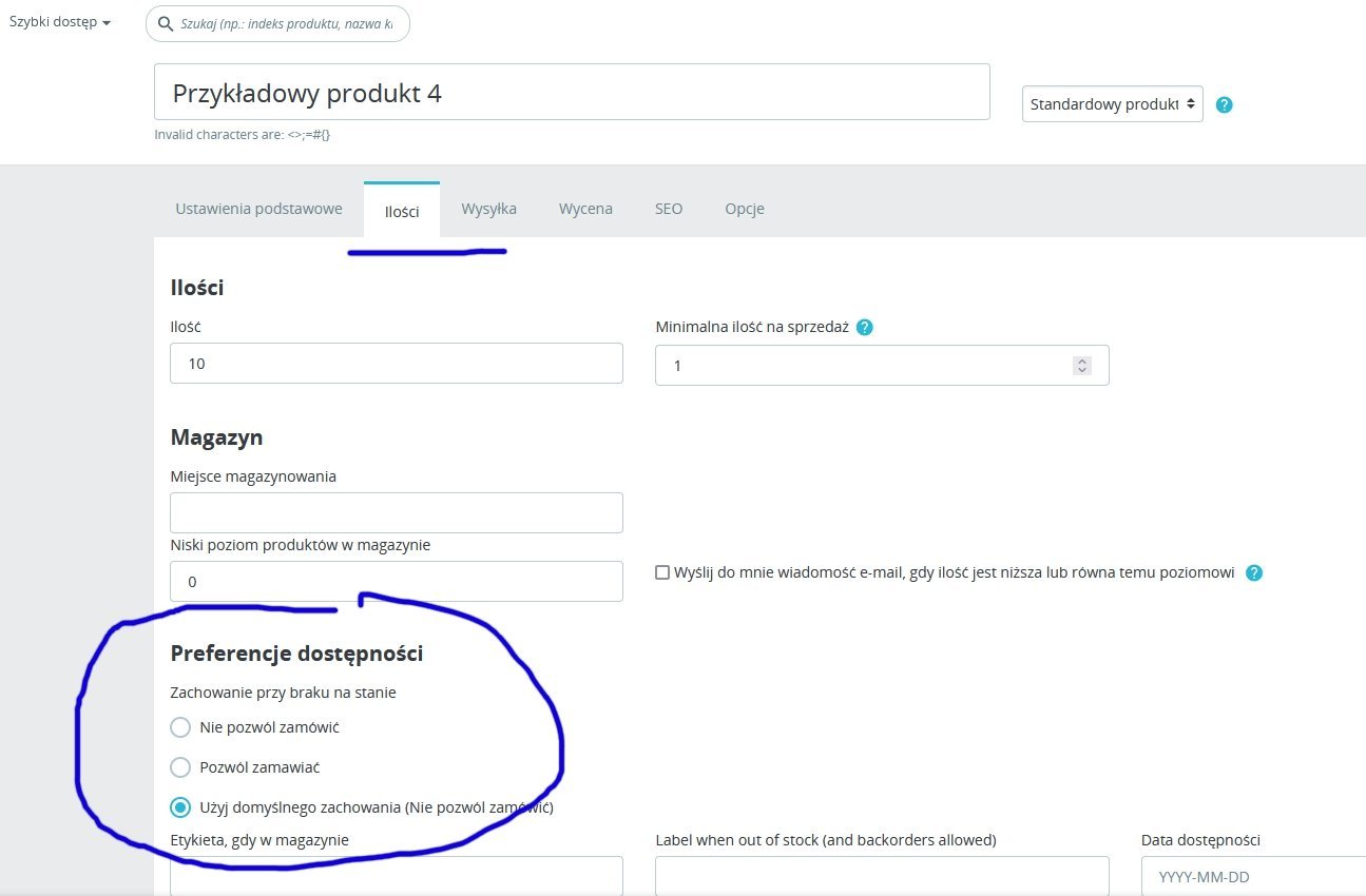

przemex Posted October 4, 2024 Share Posted October 4, 2024 Proszę sprawdzić sam produkt jego edycja Ilości Preferencje dostępności czy nie jest włączone Pozwól zamawiać lub przełączyć na Nie pozwól zamówić. Jak to nie pomoże możesz też na chwilę wyłączyć Włącz zadząnie magazynem Zapisz i po chwili włączyć co przeładuje sam magazyn. Link to comment Share on other sites More sharing options...

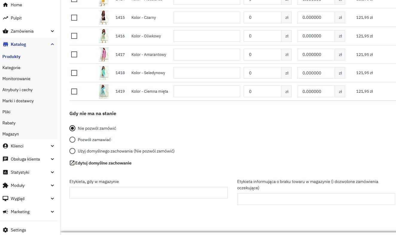

sylwekb Posted October 4, 2024 Author Share Posted October 4, 2024 Wszędzie mam w zakładce pod wariantami tak ustawione, jak rozumiem przesłałeś zrzut z Prestashop w wersji 1.7, u mnie jest wersja Prestashop 8.1.7. W tej wersji rozmieszczenie zakładek się pozmieniało. Link to comment Share on other sites More sharing options...

sylwekb Posted October 4, 2024 Author Share Posted October 4, 2024 W międzyczasie okazało się, że akurat atrybuty tych 3 produktów na 0 były właśnie ostatnie sprzedane i w nowej wersji Prestashop po sprzedaży produktu w zamówieniu pokazuje 0 to już jest po sprzedaży tej ostatniej sztuki i teraz po tej sprzedaży ten atrybut produktu nie wyświetla się na stronie. Więc chyba wszystko się zgadza. Jeszcze dla pewności wyczyściłem cache. Przepraszam za chyba fałszywy alarm ale będę to obserwował ponieważ rozmieszczenie i wyświetlanie poszczególnych elementów zawartości tych zakładek sporo różni się w wersji Prestashop 8.1.7 od Prestashop 1.7.8.11. Link to comment Share on other sites More sharing options...
