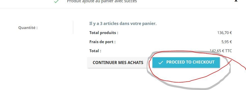

Bayside Posted October 10, 2024 Share Posted October 10, 2024 Bonjour, J'utilise le theme classic mais je ne vois toujours pas mon "proceed to checkout " a traduire Module prestacheckout , etc .... j'en ai un mais il est déjà traduit d'origine existe il un endroit autre ou il y a des traduction que l'on voit pas ?? Link to comment Share on other sites More sharing options...

Bayside Posted October 10, 2024 Share Posted October 10, 2024 (edited) Il y a 2 heures, Divine a dit : Bonjour, Avez-vous essayé de vider le cache de votre boutique ? Parfois les traductions ne sont pas prises en compte à cause du cache. OUI mais sans succés Il y a 2 heures, Prestashop Addict a dit : Il ne serait pas en dur dans votre thème tiers (sans le code de traduction) ? CAD il serait dans quel fichier sachant que cela apparait dans la fenêtre après avoir mis un article dans le panier. Edited October 10, 2024 by Bayside (see edit history) Link to comment Share on other sites More sharing options...

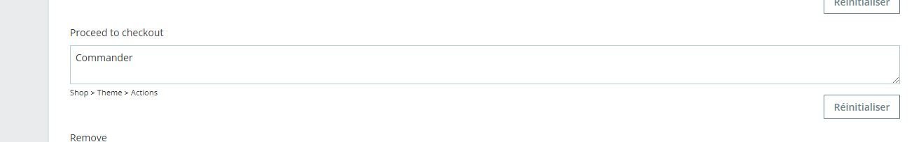

yama Posted October 11, 2024 Share Posted October 11, 2024 32 minutes ago, Bayside said: Je ne sais pas si j'ai bien fait mais j'ai changer "Proceed to checkout" sans succès et vidant le cache !!!!! Choisissez-vous le bon theme dans le champ theme ? Choisissez-vous bien Francais dans le champs langue ? 31 minutes ago, NCMarketing said: A changer ici : {l s='Proceed to checkout' d='Shop.Theme.Actions'} C'est pas recommande de modifier les traductions directement dans le tpl. Link to comment Share on other sites More sharing options...

yama Posted October 11, 2024 Share Posted October 11, 2024 (edited) C'est dans /themes/classic/modules/ps_shoppingcart/modal.tpl Mais ca change pas le fait que la traduction est au meme endroit normalement, sauf si vous avez un module qui fait joujoue avec n'importe quoi ^^ Edited October 11, 2024 by yama (see edit history) 1 Link to comment Share on other sites More sharing options...

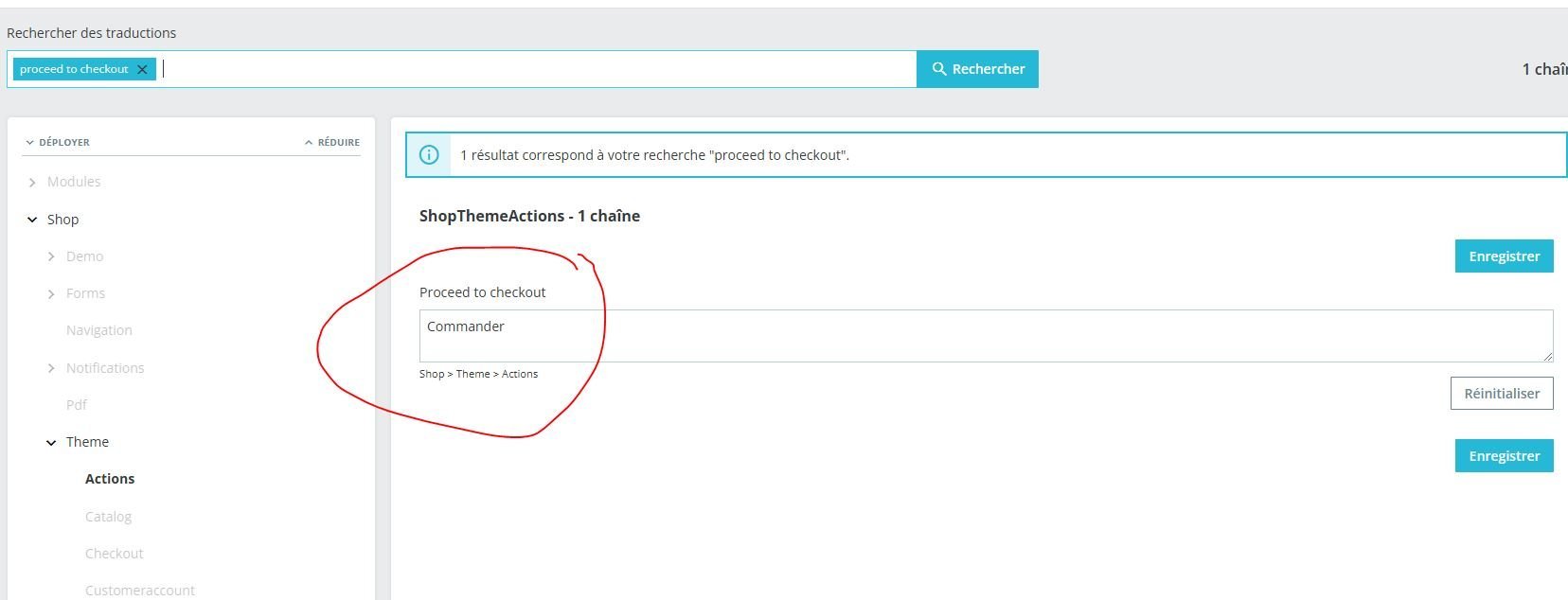

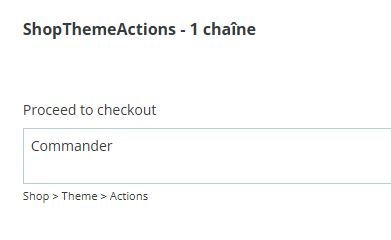

Bayside Posted October 11, 2024 Share Posted October 11, 2024 (edited) YESSSSSSSSSSSSSSSS Je viens donc de trouver l'erreur!!!!!!!!!!!!!! avec votre aide à tous 🤣 C'est le bon fichier et si je change directement cela fonctionne <div class="cart-content-btn"> <button type="button" class="btn btn-secondary" data-dismiss="modal">{l s='Continue shopping' d='Shop.Theme.Actions'}</button> <a href="{$cart_url}" class="btn btn-primary"><i class="material-icons"></i>{l s='proceed to checkout' d='Shop.Theme.Actions'}</a> </div> Mais c'est pas comme cela qu'il faut faire !!! Voici la solution correct, il me semble dans le fichier modal.tpl le mot proceed to checkout n'as pas de majuscule, et cela prestashop n'a pas aimé. En mettant le P majuscule, il me prends la traduction dans l'onglet traduction du BO MERCI Edited October 11, 2024 by Bayside modification texte (see edit history) 1 Link to comment Share on other sites More sharing options...
