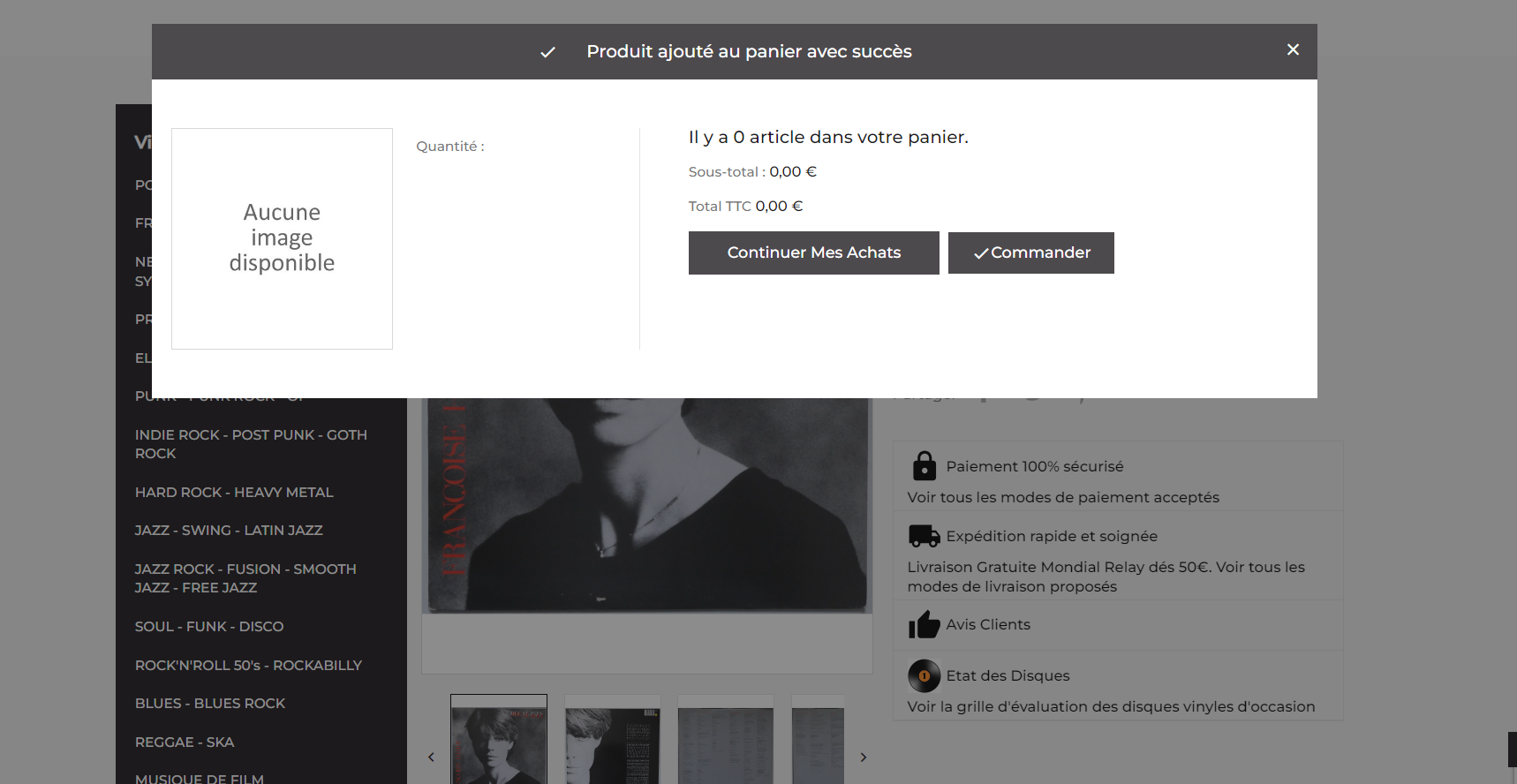

1disquaire Posted August 15 Share Posted August 15 (edited) Bonjour à tous, Je rencontre un bug de panier vide depuis plusieurs mois. Aléatoirement le popup panier s'affiche avec le panier à 0 Un panier est crée dans le back office avec n° de commande déjà existant toujours pour des commandes très ancienne (actuellement sur des commandes de 2015) Dans les logs, j'ai le message : Frontcontroller::init - Cart cannot be loaded or an order has already been placed using this cart J'ai cherché plusieurs pistes mais je pense que le problème est lié à la migration de ma boutique de 1.6 vers 1.7 avec le module migration pro. La migration a été faite fin 2021, j'ai rencontré ce problème au début plus plus rien avant que cela se reproduise cette fois de manière récurrente depuis début mars. Je pense qu'au moment de la migration, d'anciens paniers correspondant à des commandes n'on pas été migrés. Ce serait donc un problème d'incohérence dans la BDD entre les tables cart et order. Quelqu'un a t'il déjà rencontré le même problème et pourrait m'aider à trouver la solution ? Merci d'avance Prestashop 1.7.8.0 PHP 7.4 URL site https://1disquaire.fr/ Edited August 15 by 1disquaire (see edit history) Link to comment Share on other sites More sharing options...

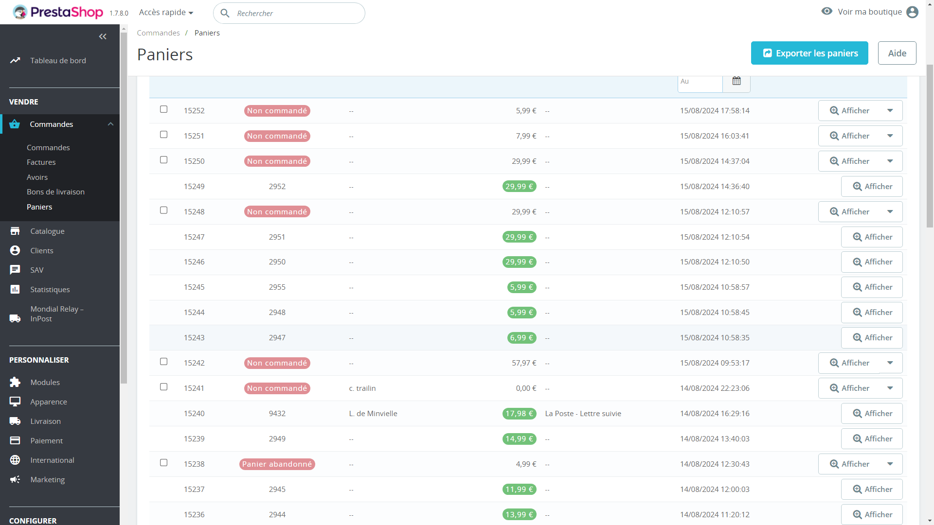

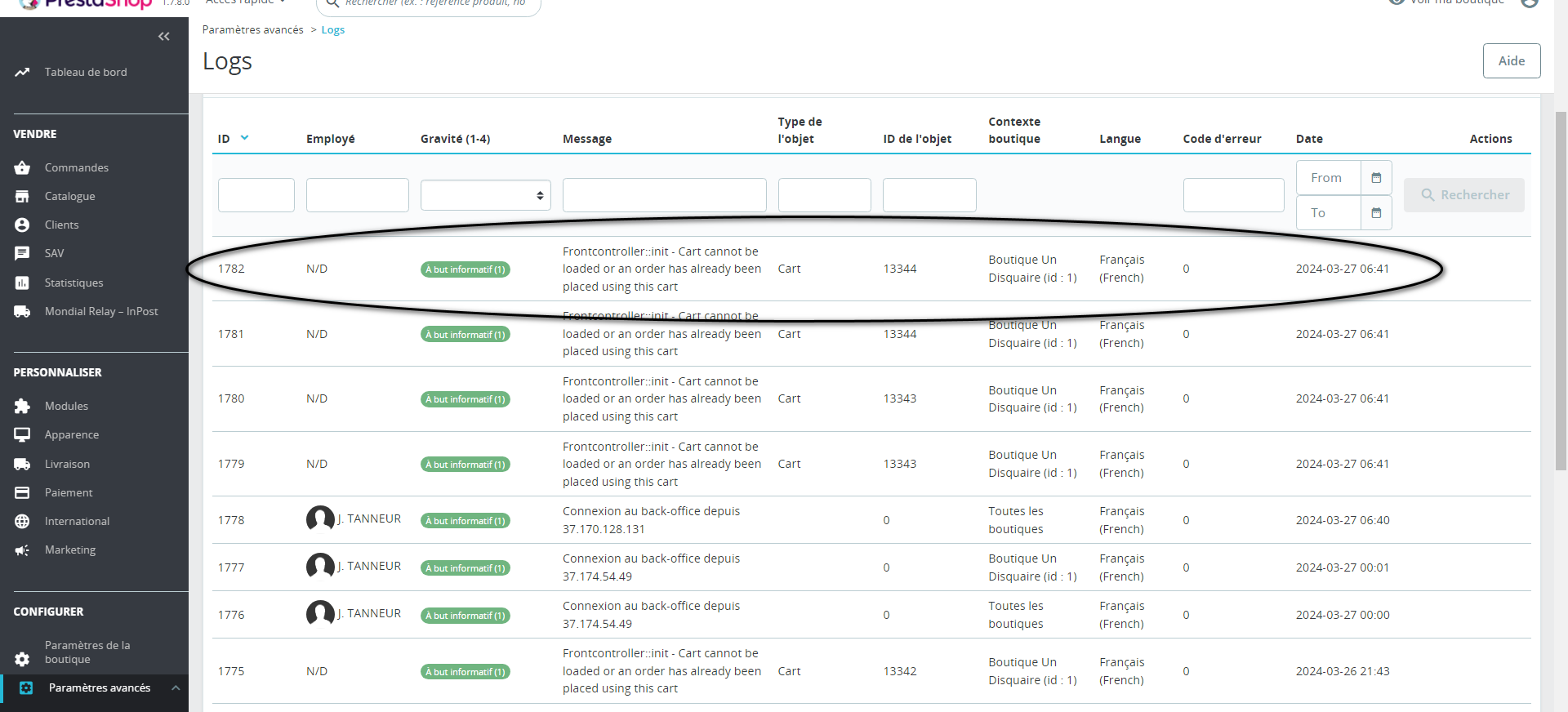

1disquaire Posted August 15 Author Share Posted August 15 J'ai ce message dans les logs à chaque panier buggé systématiquement, c'est forcément lié. Quand je fais moi même le test et que j'ai le popup avec panier à 0 (cf premier message) j'ai ce log et dans les paniers du BO + un panier associé à un vieux n° de commande. Dans la table ps_orders, la commande 2952 a l'id cart 15249 CF. capture d'écran en direct live, tous les paniers non supprimables sont des paniers avec popup à 0 + vieux n°commande + message dans les logs Link to comment Share on other sites More sharing options...
