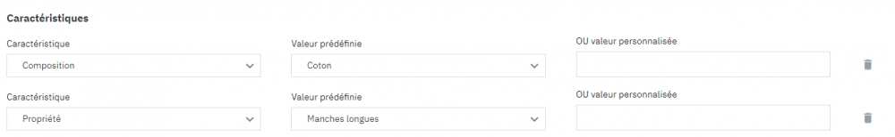

calimero40 Posted July 31 Share Posted July 31 Bonjour, J'avais crée un site il y a un peu plus d'un an avec un thème acheté et qui fonctionnait très bien. Je viens de le supprimer entièrement base de données et fichiers pour repartir sur une nouvelle version de mon site propre et saine. Vu que mon thème avait quelques mois, j'ai installé une ancienne version de PS. Souci, les caractéristiques de mes produits ne s'affichent pas en front office. J'ai donc pensé à une incompatibilité de mon thème. Je viens d'installer la dernière version de PS 8.1.7 avec les produits de démo. Je m'aperçois que les caractéristiques ne s'affichent pas et je n'ai pourtant rien touché : c'est la version brute sans aucune intervention de ma part. Quelqu'un saurait il d'où peut venir ce problème. Merci d'avance Link to comment Share on other sites More sharing options...
calimero40 Posted July 31 Author Share Posted July 31 Quand je dis les caractéristiques, ce sont bien la "composition" et la "propriété" qui sont dans la fiche produit Link to comment Share on other sites More sharing options...

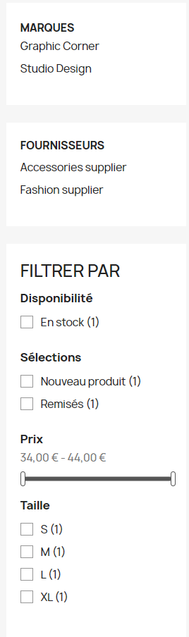

Mediacom87 Posted August 1 Share Posted August 1 Bonjour, Avez-vous simplement essayé de configurer le module de navigation à facette pour lui demander d'afficher les filtres de caractéristiques ? Link to comment Share on other sites More sharing options...
calimero40 Posted August 1 Author Share Posted August 1 Bonjour, Merci pour votre réponse. Oui. toutes les caractéristiques sont dans la navigation à facettes. En fait, le test que j'ai fait, c'est installer et lancer immédiatement. Les caractéristiques n'apparaissent pas sur le site de démonstration et j'ai donc vérifié qu'elles étaient bien dans la navigation à facettes. J'ai testé sur 4 navigateurs différents, vidé tous les caches etc.... rien n'y fait. Link to comment Share on other sites More sharing options...
Mediacom87 Posted August 2 Share Posted August 2 Il y a 15 heures, calimero40 a dit : Oui. toutes les caractéristiques sont dans la navigation à facettes. Comme ceci ? Et vous avez bien rafraichi tous les index du module ? Link to comment Share on other sites More sharing options...
