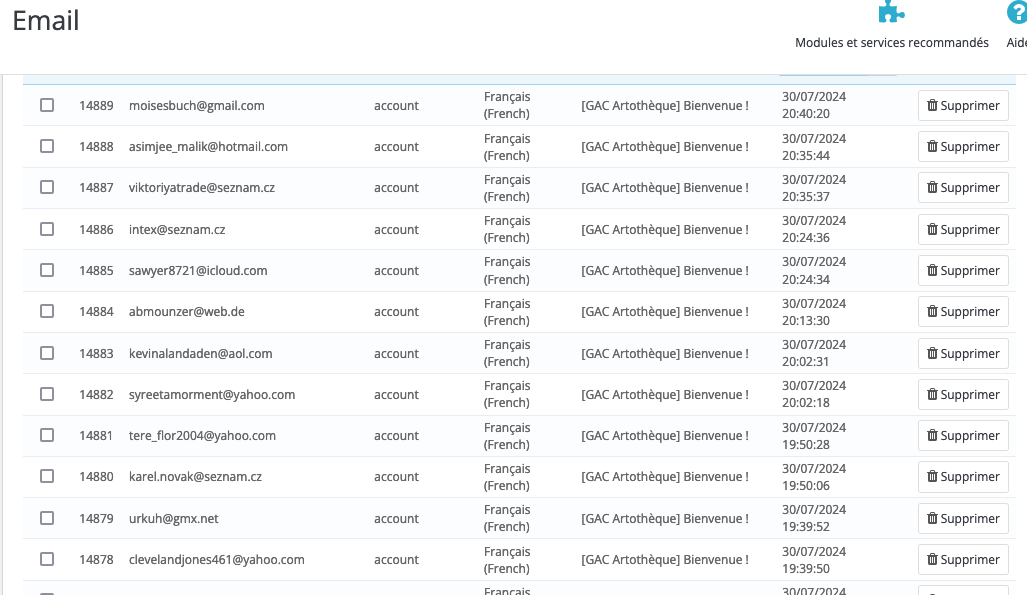

rachpat Posted July 30 Share Posted July 30 (edited) Bonjour, j'ai créé il y a plusieurs années un site avec prestashop 1.7.3.1, et les usagers du site me signalent que le module de paiement payplug ne fonctionne plus... Du coup je fais un tour sur la boutique et je m'aperçois qu'il y a une ribambelle de mails de retour d'erreurs qui arrivent sans cesse, comme si des personnes avaient créé leur compte mais avec un mail invalide donc retour d'erreur... Je viens de mettre le site en maintenance pour voir si ça enraye cette action, et j'ai par ailleurs sauvegardé la base de données qui me semble énorme (132 Mo) et les fichiers du site... parmi lesquels j'ai détecté un étrange dossier zippé "suspicious.zip"... J'aimerais donc faire un contôle et un nettoyage du site, et je ne sais pas trop par où commencer... Merci d'avance de vos conseils ! (et de me dire si c'est grave docteur ?) et très bonne fin de journée. Edited July 31 by rachpat (see edit history) Link to comment Share on other sites More sharing options...

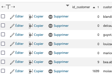

Eolia Posted July 30 Share Posted July 30 Si vous avez un fichier suspicious.zip c'est que mon script de nettoyage a été utilisé (cleaner). Verifiez la table ps_mailalert_customer_oos pour voir si elle ne serait pas remplie de mails bizarres justement. Link to comment Share on other sites More sharing options...
rachpat Posted July 30 Author Share Posted July 30 Ah, super pour l'explication du fichier zip, en effet, j'ai utilisé cleaner ! Je viens de vérifier la table ps_mailalert_customer_oos et c'est très bizarre, il n'y a que 7 entrées, qui paraissent des mails normaux, dont : - 5 avec id = 0 - 1 avec id = 9 (ce mail-là je le connais, c'est la personne qui est usagère du site, à qui j'avais confié l'admin) - 1 avec id = 1699 ! Comprenez-vous le problème ? Merci de votre aide, à bientôt ! Link to comment Share on other sites More sharing options...
rachpat Posted July 30 Author Share Posted July 30 Pour compléter, je viens de voir dans la rubrique Paramètres avancés > Emails qu'il y a environ 12000 "account" qui se sont créés depuis juillet 2023... ces fameux mails qui donnent lieu à un message de retour d'erreur dans la boite mail du site... Il semble que le mode maintenance ait arrêté momentanément ces envois... mais maintenant, que faire ? Merci beaucoup d'avance... Link to comment Share on other sites More sharing options...
