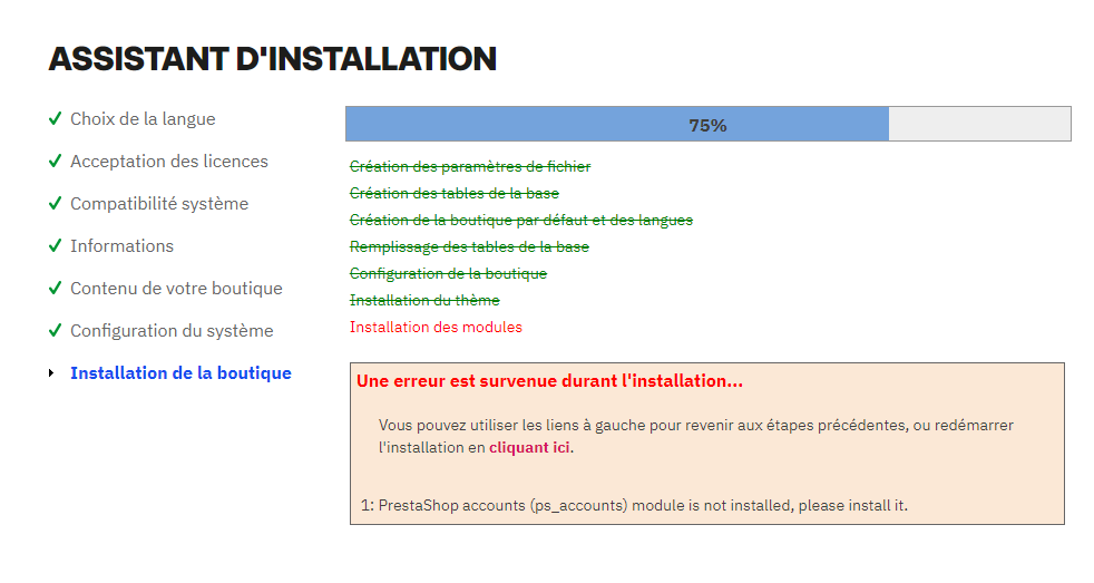

Leyah Posted July 28, 2024 Share Posted July 28, 2024 Bonjour, Je suis en train de tenter de passer de prestashop 1.6 au 8, et au moment de l'installation je me retrouve avec cette erreur Je ne sais pas trop comment régler ça... le module est présent visiblement Je ne sais pas du tout comment m'y prendre vu que je n'ai pas accès au backoffice pour le moment... Merci pour votre aide! Link to comment Share on other sites More sharing options...
Enumbin Posted July 28, 2024 Share Posted July 28, 2024 Bonjour Vérifiez si votre version PHP est compatible avec la version PS à partir de ce lien. https://devdocs.prestashop-project.org/8/basics/installation/system-requirements/#php-compatibility-chart Link to comment Share on other sites More sharing options...
Leyah Posted July 28, 2024 Author Share Posted July 28, 2024 J'ai réussi en retirant simplement l'installation du module posant soucis. Pour la version php je suis en 8.1. Je me retrouve avec un autre soucis... Impossible d'accéder à la boutique, j'ai une erreur 500 Link to comment Share on other sites More sharing options...

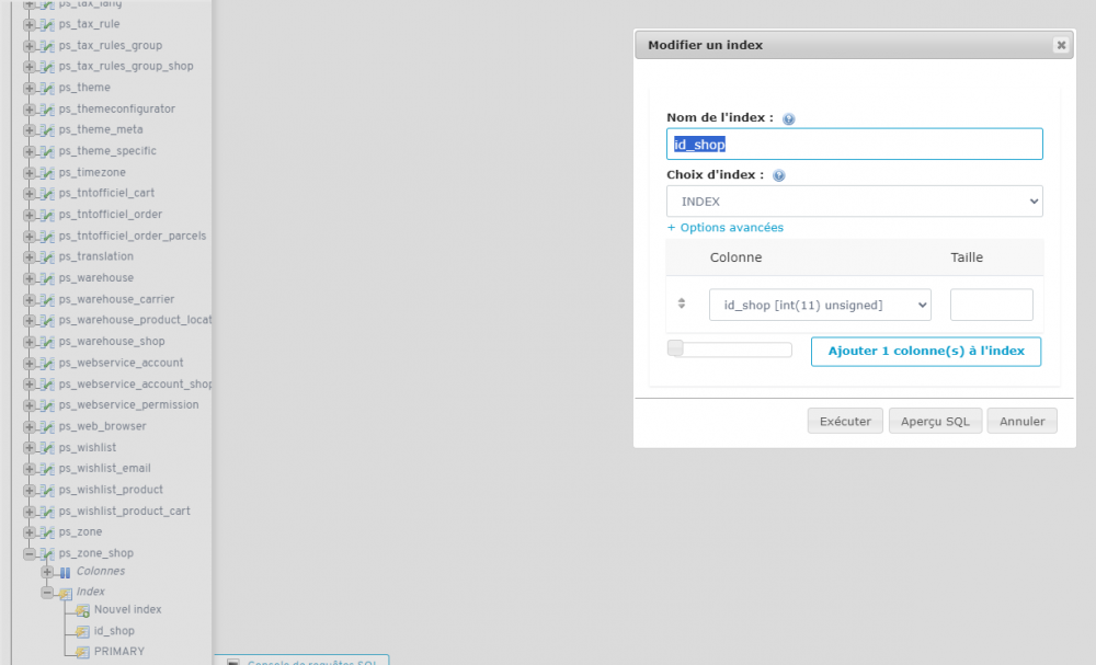

Leyah Posted July 29, 2024 Author Share Posted July 29, 2024 ... En effet. Donc oui la dernière est bien ps_zone_shop... Désolée je me sens particulièrement nulle ^^' Link to comment Share on other sites More sharing options...
Eolia Posted July 29, 2024 Share Posted July 29, 2024 Cette table est bien remplie ? Link to comment Share on other sites More sharing options...

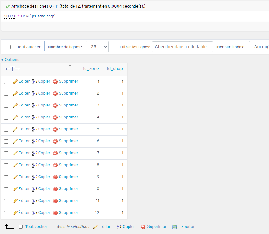

Leyah Posted July 29, 2024 Author Share Posted July 29, 2024 Je sais pas si c'est bon, j'ai ça. Link to comment Share on other sites More sharing options...
Eolia Posted July 29, 2024 Share Posted July 29, 2024 Non. Normalement en cliquant sur ps_zone_shop à gauche ça vous ouvre la table avec son contenu Link to comment Share on other sites More sharing options...
Leyah Posted July 29, 2024 Author Share Posted July 29, 2024 Link to comment Share on other sites More sharing options...

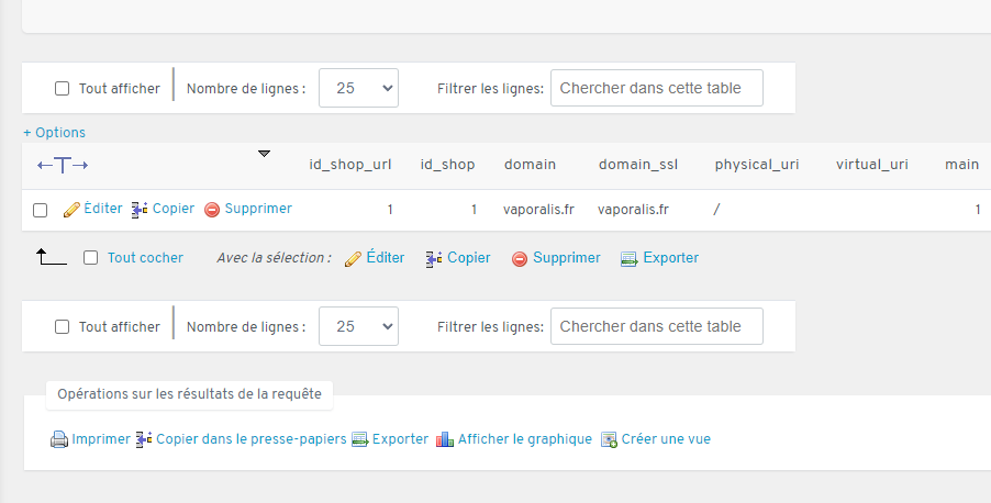

Eolia Posted July 29, 2024 Share Posted July 29, 2024 ok, donc la table est bien là et semble complète. Dans ps_shop_url c'est ok aussi ? Link to comment Share on other sites More sharing options...
Leyah Posted July 29, 2024 Author Share Posted July 29, 2024 Ca donne ça Link to comment Share on other sites More sharing options...
Eolia Posted July 29, 2024 Share Posted July 29, 2024 Ok donc cette base semble ok, vous pouvez la restaurer. Link to comment Share on other sites More sharing options...

404NotFound_ Posted July 30, 2024 Share Posted July 30, 2024 Bonjour, j'ai eu le même soucis, on a projet de passer d'une 1.7.8.7 => 8.1.7, et j'ai eu cette erreur, toute fois j'ai remarqué que les fichiers avait était télécharger, j'ai réussi à contourner en faisant comme si tout s'était bien passé, donc j'ai accée au BO avec /admin et je me suis log et j'ai installer depuis le Gestionnaire de module les modules non installées, et la boutique fonctionne. Moi maintenant mon soucis c'est impossible d'importer le thème qu'on utilisé sur notre 1.7.8.7, et sans cesse un message d'erreur d'import de thèmes.... Bon courage à vous, Link to comment Share on other sites More sharing options...
404NotFound_ Posted July 30, 2024 Share Posted July 30, 2024 On 7/28/2024 at 8:08 PM, Eolia said: Bah, il n'y a que 2530 problèmes d'ouverts hein^^ https://github.com/PrestaShop/PrestaShop/issues Attends mais... c'est juste pour les dernières versions de PS ça ? j'ai fais une install en local sur mon serveur wamp, wow j'ai du corriger 3 erreurs et à l'erreur du module ps_account j'ai installer de force depuis le BO.... mais pas ouf ^^ Je sais pas quoi faire là, moi qui pensait que PS 8.1.7 était fiable et pas une version beta... ^^ Link to comment Share on other sites More sharing options...
