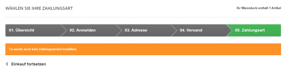

orpheus77 Posted July 27, 2024 Share Posted July 27, 2024 Hi, Prestashop 1.6.1.10 Läufft bisher problemlos mit mehreren Versandarten. Kürzlich wollte ich eine neue Versandart hinzufügen und bei dieser (und nur bei dieser) kommt im letzten Schritt der Fehler: Es wurde kein Zahlungsmodul installiert. Bitte um Hilfe! LG Stefan Link to comment Share on other sites More sharing options...

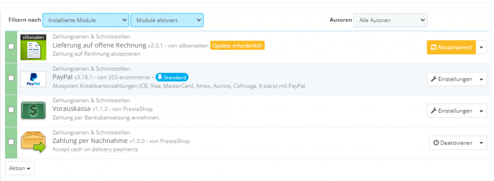

orpheus77 Posted July 28, 2024 Author Share Posted July 28, 2024 Folgende Zahlungsmodule sind installiert: und funktionieren problemlos mit den Versandarten Jetzt hab ich eine neue Versandart DPD angelegt und bei einer Bestellung mit Versand über DPD kommt eben diese Fehlermeldung: PHP Version ist 7.0 - wenn ich höher gehe funktioniert der Shop nicht mehr. Link to comment Share on other sites More sharing options...

orpheus77 Posted July 28, 2024 Author Share Posted July 28, 2024 Ich würde ja gerne auf PHP7.4 gehen, aber ab 7.1 oder höher bleibt im Front und im Backend die Seite weiß. Welchen Cache meinst du? Den Browserchache? Das Problem tritt auch bei Clients auf, die noch nie auf der Seite waren. Die Versandart lässt sich im Bestellprozess problemlos auswählen, der Fehler kommt im Schritt 5. Link to comment Share on other sites More sharing options...

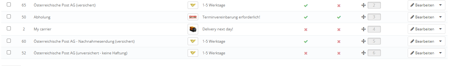

orpheus77 Posted July 28, 2024 Author Share Posted July 28, 2024 Deaktivieren des Cache hat leider nichts gebracht. Bei den Produkten gibt es keine Einschränkung der Versanddienste, ich kann ja auch DPD auswählen. Link to comment Share on other sites More sharing options...
rictools Posted July 28, 2024 Share Posted July 28, 2024 Bleibt mein Vorschlag: Zitat Versuche doch mal, die bestehende, nicht verwendete Versandart My carrier zu ändern, am besten Schritt für Schritt, dann kannst du nachvollziehen, an welcher Einstellung es vielleicht hakt. Link to comment Share on other sites More sharing options...
rictools Posted July 28, 2024 Share Posted July 28, 2024 Hast du möglicherweise ein Modul installiert, dass die Zahlungsarten je nach Versandart beschränkt (ist ja z. b. sinnvoll, wenn ein Kunde die Zahlung per Nachnahme wählt, dass dann nur der Versand per Nachnahme möglich ist). 1 Link to comment Share on other sites More sharing options...
