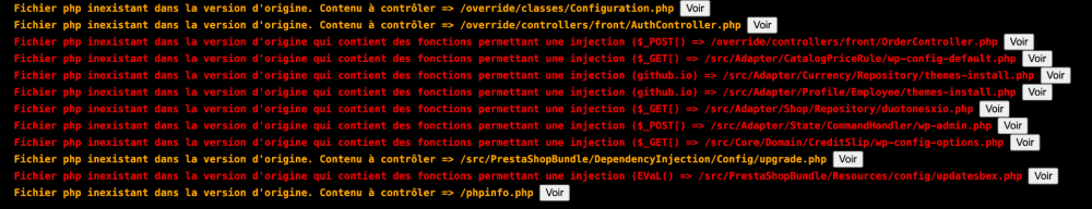

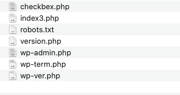

AttackFromNowhere Posted July 10, 2024 Share Posted July 10, 2024 Hello à tous, Je me permets de créer un nouveau sujet car je suis clairement désespéré ... J'ai une boutique sur Prestashop 8.0. Tous les jours, le site est infecté. Et j'ai beau nettoyer, forcément ça revient puisque je n'ai pas encore identifié où est le point d'entrée ... J'ai des fichiers php ajoutés sur le serveur un peu partout (sur le répertoire de base, et dans différents sous-répertoires un peu au hasard ...) et j'ai un ajout de fichier .htaccess corrompu dans la majorité des sous-dossiers. ==> Le site devenant inacessible. En supprimant tous ces fichiers, le site redevient accessible, mais c'est juste injouable de faire ça 1 ou 2 fois par jour 😅 J'utilise le cleaner.php gracieusement offert par @Eolia (un grand merci à lui au passage) pour identifier les fichiers à chaque fois pour les supprimer. Ma question est donc la suivante : N'ayant pas les compétences en Php nécessaires pour analyser les différents scripts de tout mon site (modules, thèmes etc ...) et pas un budget mirobolant pour payer trop cher un développeur, par où pourrais-je commencer pour régler ce problème ? Ce que j'ai déjà fait : - Changer tous les mots de passe BDD + FTP - Utilisé le cleaner.php Un grand merci à ceux qui pourront me filer un coup de main sur une idée, une piste ... avant que je ne devienne complètement dingue 😄 Link to comment Share on other sites More sharing options...

Eolia Posted July 10, 2024 Share Posted July 10, 2024 Ben toutes les urls contenant updatesbex.php avec une réponse en 200, ça pue grave. Attention, cleaner ne scanne pas tous les répertoire pour les 1.7 et + car il y en a trop. (Var, Cache, Vendor etc...) Link to comment Share on other sites More sharing options...
AttackFromNowhere Posted July 10, 2024 Author Share Posted July 10, 2024 Just now, Eolia said: Ben toutes les urls contenant updatesbex.php avec une réponse en 200, ça pue grave. Attention, cleaner ne scanne pas tous les répertoire pour les 1.7 et + car il y en a trop. (Var, Cache, Vendor etc...) Oui, le updatesbex.php fait parti des fichiers infectés que j'essaye tant bien que mal de supprimer à chaque fois... comme checkbex.php, theme-install.php etc ... Mais bon, comme je n'arrive pas à identifier par où ils rentrent, ils reviennent tous les jours ... Je ne sais pas si ça peut aider, mais voici le log complet. Et on voit bien que c'est toujours l'ip 3.1.239.0 qui fait les appels qui posent problème. (les heures correspondent complètement en plus). Merci beaucoup. access.log Link to comment Share on other sites More sharing options...

AttackFromNowhere Posted July 11, 2024 Author Share Posted July 11, 2024 Je viens de voir que des fichiers ajoutés sur le serveur, sont en fait une version de Tiny File Manager et Php File Manager pour accéder à tous les répertoires du site. Possible qu'ils se servent de ça pour uploader les fichiers non ? Car dans les logs, j'ai l'impression qu'ils font partie des 1eres urls appelées en plus. Merci encore. Link to comment Share on other sites More sharing options...
