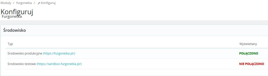

vbert_pl Posted July 2, 2024 Share Posted July 2, 2024 Witam. Po zaintalowaniu modułu furgontetka przechodzę do konfiguracji. Jedyne co mi się wyświetla to to co widać na załączonym screenie. W logach serwera nie ma nic o ewentualnych błędach. W konfiguracji konta na stronie furgonetka.pl podałem klucz API. Może ktoś coś podpowiedzieć jak sobie z tym problemem poradzić? Link to comment Share on other sites More sharing options...
1 przemex Posted July 3, 2024 Share Posted July 3, 2024 API jest włączone w konfiguracji sklepu ? zalecam też kontakt z support furgonetki mają bardzo dobrych programistów praktycznie od ręki rozwiązują tego problemy wiem z doświadczenia Link to comment Share on other sites More sharing options...

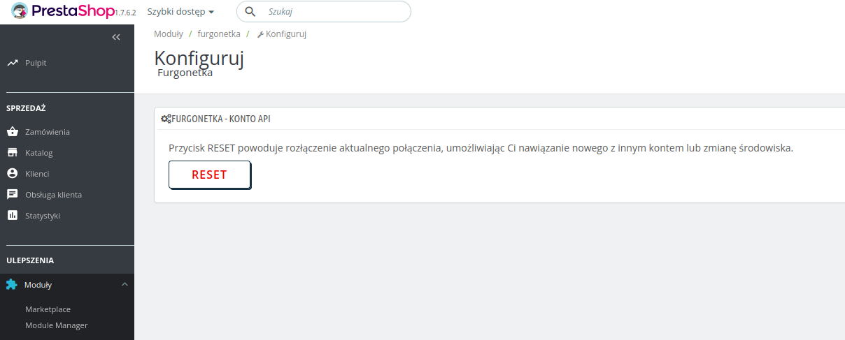

0 krzysiek_web Posted July 3, 2024 Share Posted July 3, 2024 Masz niepodłączone konto do furgonetki. To powinno na start w module wyglądać jak niżej: Link to comment Share on other sites More sharing options...

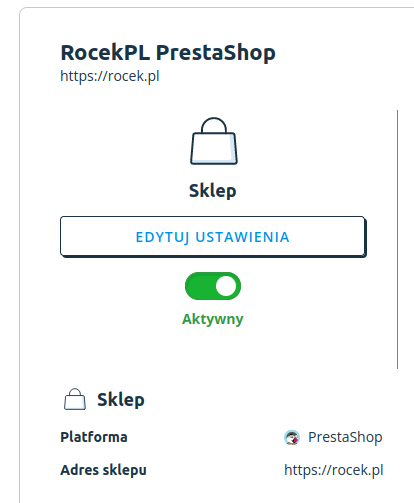

0 vbert_pl Posted July 3, 2024 Author Share Posted July 3, 2024 Na to wychodzi, ale dlaczego? Na koncie furgonetki jest info, że sklep jest aktywny (zrzut ekranu). Wywołanie: https://rocek.pl/api/ zwraca odpowiednie dane po podaniu klucza API takiego samego jak przy konfiguracji sklepu w furgonetce. Jak mogę sprawdzić co jest nie tak? Do supportu już pisałem ... Link to comment Share on other sites More sharing options...
