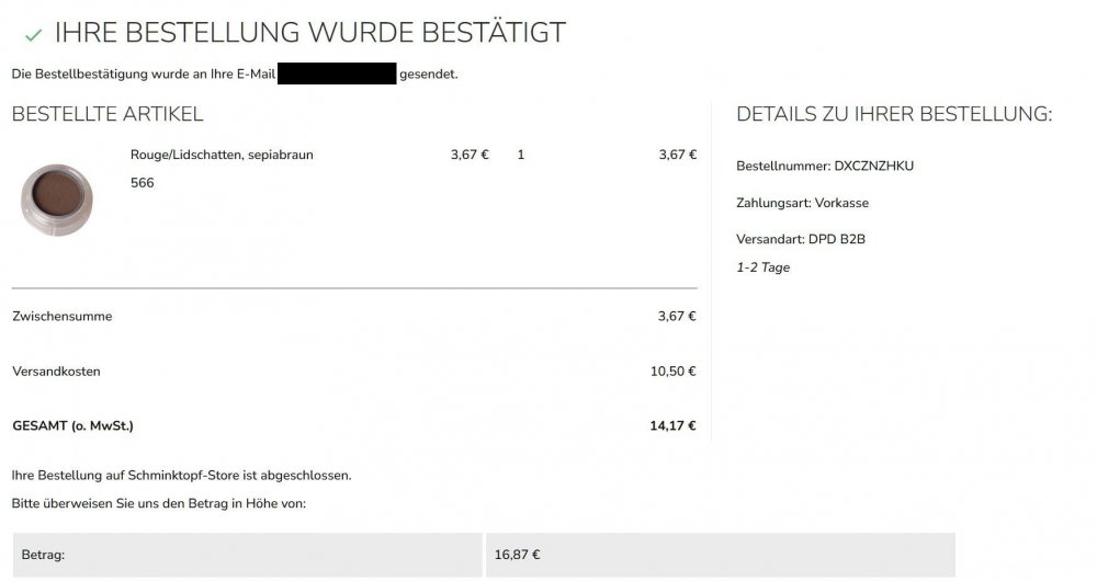

Finsterone Posted June 18, 2024 Share Posted June 18, 2024 Hallo, ich bin von PS 1.6 auf 8.1 umgestiegen und habe seitdem das Problem, dass Kunden, die ihre Umsatzsteueridentifikationsnummer hinterlegt haben, trotzdem die Mwst. berechnet wird. Hat jemand die gleiche Erfahrung gemacht und das Problem womöglich gelöst? Gruß René Link to comment Share on other sites More sharing options...

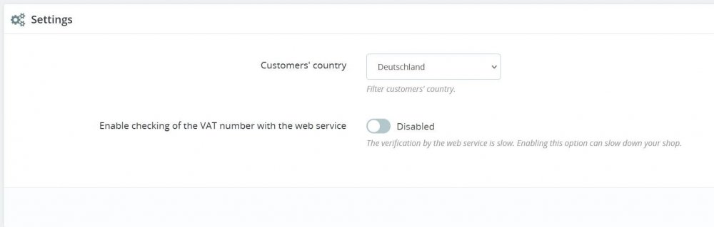

rictools Posted June 18, 2024 Share Posted June 18, 2024 In Prestashop gibt es das Modul vatnumber, in dem man das eigene Land einstellt. Ab 1.7 wurde Prestashop ja abgespeckt, für aktuelle Versionen gibt es z. B. diesen Fork des Moduls: https://www.silbersaiten.de/en/administrationstools/366-vat-number-prestashop-module.html Ob man das jetzt braucht, weiß ich nicht, ich habe ja noch 1.6. Link to comment Share on other sites More sharing options...
Finsterone Posted June 18, 2024 Author Share Posted June 18, 2024 (edited) Ich habe mal das Tool von Silbersaiten installiert. Ist ne feine Sache, wenn man die USt-ID überprüfen möchte, die man vom Kunden geliefert bekommt - auch wenn sie etwas langsam ist (liegt am Webservice). Aber mit dem Vorgang innerhalb von PS hat das nichts zu tun. Ich habe einen österreichischen Beispielkunden angelegt und der bekommt eine wenig vertrauenserweckende Nachricht: Die Bestellbestätigung zeigt den Betrag ohne Mwst., die Zahlungsaufforderung ist der Betrag mit Mwst. - absurd. Edited June 18, 2024 by Finsterone (see edit history) Link to comment Share on other sites More sharing options...
rictools Posted June 18, 2024 Share Posted June 18, 2024 Das macht (sofern nicht danach noch die Bankdaten folgen) gar keinen Sinn, würde ich entweder per CSS-Anweisung "display: none;" ausblenden oder schauen, welche Variablen verwendet werden (für die 14,17 und für die 16,87 €, du müßtest die zweite ja gegen die erste ersetzen können). Oder du blendest den Betrag aus und schreibst nur "Bitte überweisen Sie den Gesamtbetrag an ...". Das würde ich vor den Satz setzen, dass die Bestellung abgeschlossen ist. Ist das die einzige Stelle, wo der Betrag inkl. MwSt. genannt wird? Dann müßte das Modul doch etwas bewirkt haben, es sei denn ich habe deinen Eingangspost komplett falsch verstanden. Link to comment Share on other sites More sharing options...
Finsterone Posted June 18, 2024 Author Share Posted June 18, 2024 Die Bankdaten habe ich jetzt tatsächlich ausgeblendet, da kommt noch etwas hinterher. In der Tat könnte ich die Variablen austauschen bzw. gleichsetzen, aber das löst das Problem nicht: Kunden ohne USt-ID müssen tatsächlich den im Moment unten aufgeführten Betrag überweisen, aber nicht andere Unternehmen mit einer gültigen Umsatzsteuer-ID, die halt den Betrag ohne Umsatzsteuer. Wenn ich es richtig deute, müsste im Programm bei vorhandener USt-Id der Steuersatz auf 0% gestellt werden, so dass die beiden Variablen, also die mit Ust.-Ausweis und die ohne Ust.-Ausweis, den gleichen Wert bekommen. Link to comment Share on other sites More sharing options...

Finsterone Posted June 19, 2024 Author Share Posted June 19, 2024 Grundsätzlich gebe ich Dir recht, doch je länger ich mich mit der Thematik beschäftige desto mehr tippe ich auf einen Programmierfehler. Bereits die Berechnung der Bestellsumme (Produktsumme + Versandkosten) ist fehlerhaft. Ich habe beispielsweise einen separaten Versand eingerichtet, der nur EU-Businesskunden zugeordnet wird. Die Versandkosten enthalten dann keine Umsatzsteuer. Bestellt so ein Kunde, wird auf die Versandkosten keine USt erhoben, aber den Produkten wird trotz vorhandener UID Umsatzsteuer aufgeschlagen. Und natürlich setzt sich dieser Fehler in den Rechnungen fort, die ja nur die Ergebnisse der internen Operationen widerspiegeln. Die zugeordneten Werte sind schlicht falsch. Link to comment Share on other sites More sharing options...
rictools Posted June 19, 2024 Share Posted June 19, 2024 Ich blicke immer noch nicht durch. Oben auf deinem Screenshot sind die Zahlen doch korrekt (abgesehen von den 16,87 €) oder? Wie sieht es im Warenkorb und auf der Kassenseite aus? Wie im BackOffice? In der PDF-Rechnung verwende ich eine if-Bedingung, um bei umsatzsteuerfreien Lieferungen einen darauf abgestimmten Text einzufügen, das kannst du abwandeln: {if $tax_exempt} <tr> <td><div style = "font-size: 9pt; font-weight: bold; width: 100%">{l s='Umsatzsteuerfreie innergemeinschaftliche Lieferung' pdf='true'}<br />Ihre USt-IdNr. / UID / TVA / VAT / BTW: {$addresses.invoice->vat_number}</div></td> </tr> {else if (($order_invoice->total_paid_tax_incl - $order_invoice->total_paid_tax_excl) == 0)} <tr> <td><div style = "font-size: 10pt; font-weight: bold; width: 100%">{l s='Umsatzsteuerfreie Ausfuhrlieferung' pdf='true'}</div></td> </tr> {/if} Link to comment Share on other sites More sharing options...
Finsterone Posted June 20, 2024 Author Share Posted June 20, 2024 Ich versuche das noch einmal zusammenzufassen: In PS 1.6 wurde jede Bestellung mit Mwst. ausgewiesen, es sei denn sie ging ins Ausland (Nicht-EU-Staaten) oder eine UID lag vor. Dieses Erkennen, dass eine UID vorliegt, funktioniert in PS 8.1 nicht, die Umsatzsteuer wird immer ausgewiesen. Damit die Rechnung hier stimmt, muss ich eine neue Kundengruppe anlegen, dieser umsatzsteuerfreien Versand definieren und beim Design der Rechnung als Rechnungsbetrag den Nettobestellwert inkl. Nettoversandkosten nehmen. Das ist aufwändig und nur ein Work-around, aber das schlimmste ist, dass fast alle Kunden bei mir per Paypal oder Kreditkarte bezahlen. Und der von Presta errechnete Rechnungsbetrag beinhaltet immer die Mwst., das heißt, sie müssen zu viel überweisen. Und ich muss später die Rechnungen um die Umsatzsteuer kürzen und die Differenz erstatten. Mega lästig. Daher frage ich mich, ob dies noch niemandem aufgefallen ist oder ob ich übersehen habe einen Haken zu setzen, der zum gewünschten Ergebnis führt. Hilft das? Gruß und danke für deinen Einsatz Link to comment Share on other sites More sharing options...
rictools Posted June 20, 2024 Share Posted June 20, 2024 Dann verstehe ich deinen Screenshot immer noch nicht (ist das jetzt ein Kunde in der USt.-freien Kundengruppe?). Das funktioniert auch mit dem Modul von Silbersaiten nicht anders? Du hast dort Deutschland als Land eingestellt? Es handelt sich nicht um einen originalen Prestashop 8, sondern du hast von 1.6 aus geupgradet? Link to comment Share on other sites More sharing options...
Finsterone Posted June 20, 2024 Author Share Posted June 20, 2024 29 minutes ago, rictools said: Dann verstehe ich deinen Screenshot immer noch nicht (ist das jetzt ein Kunde in der USt.-freien Kundengruppe?). >>>Genau, und dieser Kunde bekommt im oberen Teil die richtige Summe (14,17 €) angezeigt, doch für die Rechnung bzw. Paypal etc. wird die unten stehende (16,87 €) verwendet. Das funktioniert auch mit dem Modul von Silbersaiten nicht anders? Du hast dort Deutschland als Land eingestellt? >>>Das Modul ist aktiv, nur den Webservice zur Verifizierung der UID habe ich ausgeschaltet, weil er sehr langsam ist. Es handelt sich nicht um einen originalen Prestashop 8, sondern du hast von 1.6 aus geupgradet? >>>Genau, ich habe keine Neuinstallation gemacht sondern mittels Add-on geupgradet. Link to comment Share on other sites More sharing options...
rictools Posted June 20, 2024 Share Posted June 20, 2024 Dann haben wir es im Grunde mit zwei verschiedenen Problemen zu tun. Noch mal: Du hast im Modul Deutschland als Land eingestellt? Es kann gut sein, dass das Problem nur bei einem von 1.6 upgegradeten Shop auftritt. Hattest du stufenweise upgegradet (vgl. Post von Nickz)? Hast du mal den Inhalt des Ordners var/cache gelöscht? Link to comment Share on other sites More sharing options...
Finsterone Posted June 21, 2024 Author Share Posted June 21, 2024 Also, ich habe das Gefühl, dass Du mir nicht glaubst, bevor ich Dir ein Bild poste, aus dem ersichtlich wird, dass Deutschland im Add-on eingestellt ist. Ergo s. Anhang. Ich habe mir von PrestaHero 1 Click to Upgrade geholt und in einem Rutsch von 1.6 auf 8.1 geupdatet. Da hier im Forum niemand reagiert oder ähnliche Erfahrungen gemacht zu haben scheint, ist es gar nicht so unwahrscheinlich, dass der Fehler während des Upgrade-Prozesses passiert ist. Link to comment Share on other sites More sharing options...
rictools Posted June 21, 2024 Share Posted June 21, 2024 Ich glaube dir schon, aber du hast dich dazu nicht geäußert und an dieser Stelle gibt es mitunter Mißverständnisse. Auf die Frage nach dem Cache löschen hast du auch nicht geantwortet. Ansonsten fürchte ich, dass da ein Profi ran muss ... Vielleicht kannst du ja den Modulautor kontaktieren. Link to comment Share on other sites More sharing options...

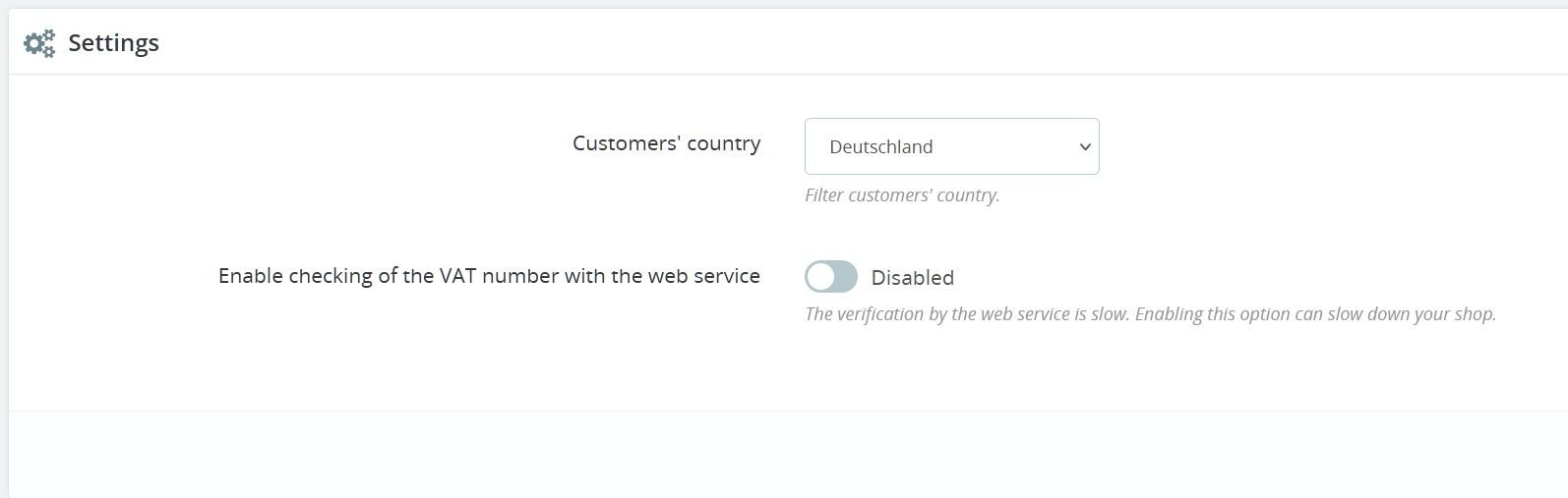

Claudiocool Posted July 13, 2024 Share Posted July 13, 2024 Kurze Frage: Ich hab das Modul im 8.1.7 installiert, kann aber dennoch problemlos Fantasienummern eingeben, ohne dass der meckert. Glücklicherweise werden aber auch die Kundensettings nicht geändert, der zahlt weiter die Mwst. Was muss man denn noch einstellen? Link to comment Share on other sites More sharing options...
rictools Posted July 13, 2024 Share Posted July 13, 2024 Auf dem ersten Screenshot auf der Modulseite sehe ich entsprechende Einstellungen. Link to comment Share on other sites More sharing options...
Finsterone Posted July 15, 2024 Author Share Posted July 15, 2024 Hat sich Dein Problem geklärt? Wenn Du die VAT-IDs checken lässt, dann verzögert sich der Prozess, weil die Validierung einfach einen Augenblick dauert. Bei mir ist es leider noch immer so, dass aber egal, ob ich eine (gültige oder ungültige) USt-Id eingebe oder nicht, immer die Mwst. berechnet wird. Sucks. Und ich gehe davon aus, dass Du die von rictools angesprochene Modulseite gesehen und eingestellt hast. Link to comment Share on other sites More sharing options...

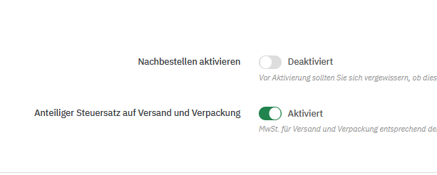

Claudiocool Posted July 15, 2024 Share Posted July 15, 2024 ich hab jetzt das genommen, das funktioniert: [FREE MODULE] Vat checker - Free Modules & Themes - PrestaShop Forums https://www.prestashop.com/forums/topic/1066616-free-module-vat-checker/ 1 Link to comment Share on other sites More sharing options...
Netagent Posted July 15, 2024 Share Posted July 15, 2024 vor einer Stunde schrieb Claudiocool: ich hab jetzt das genommen, das funktioniert: [FREE MODULE] Vat checker - Free Modules & Themes - PrestaShop Forums https://www.prestashop.com/forums/topic/1066616-free-module-vat-checker/ Sieht doch gar nicht mal so schlecht aus. Haben zwar einige damit viele Probs gehabt, aber wenn es jetzt wirklich funktioniert, wäre das natürlich gut. Und etwas günstiger ist es ja auch 😉 Link to comment Share on other sites More sharing options...
Claudiocool Posted July 15, 2024 Share Posted July 15, 2024 Läuft gut, man muss halt auch drauf achten, dass man bei den Europ. Settings einstellt, dass der Versand anteilmäßig die Steuer der Ware hat, was dann 0% ist Link to comment Share on other sites More sharing options...
