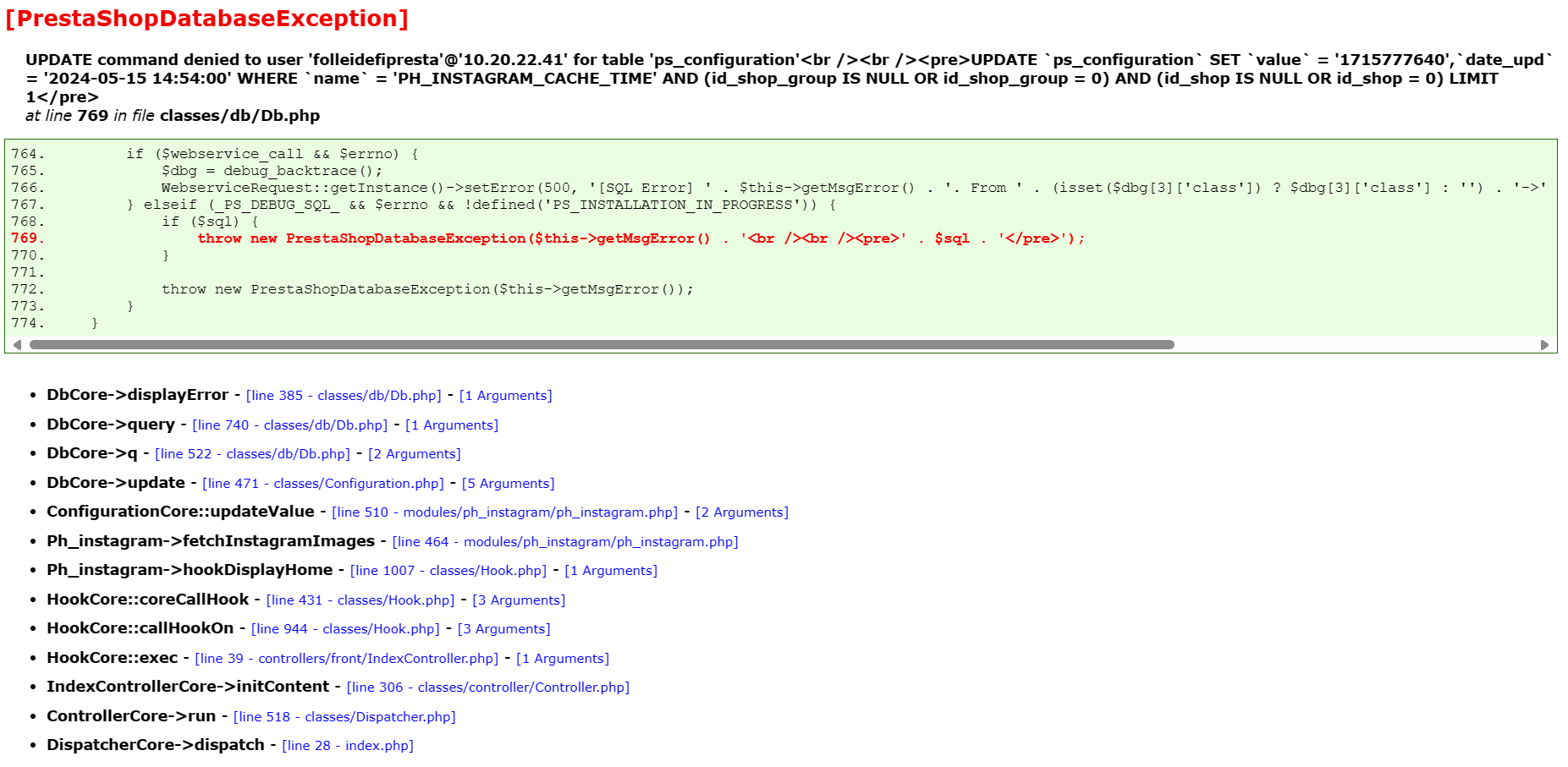

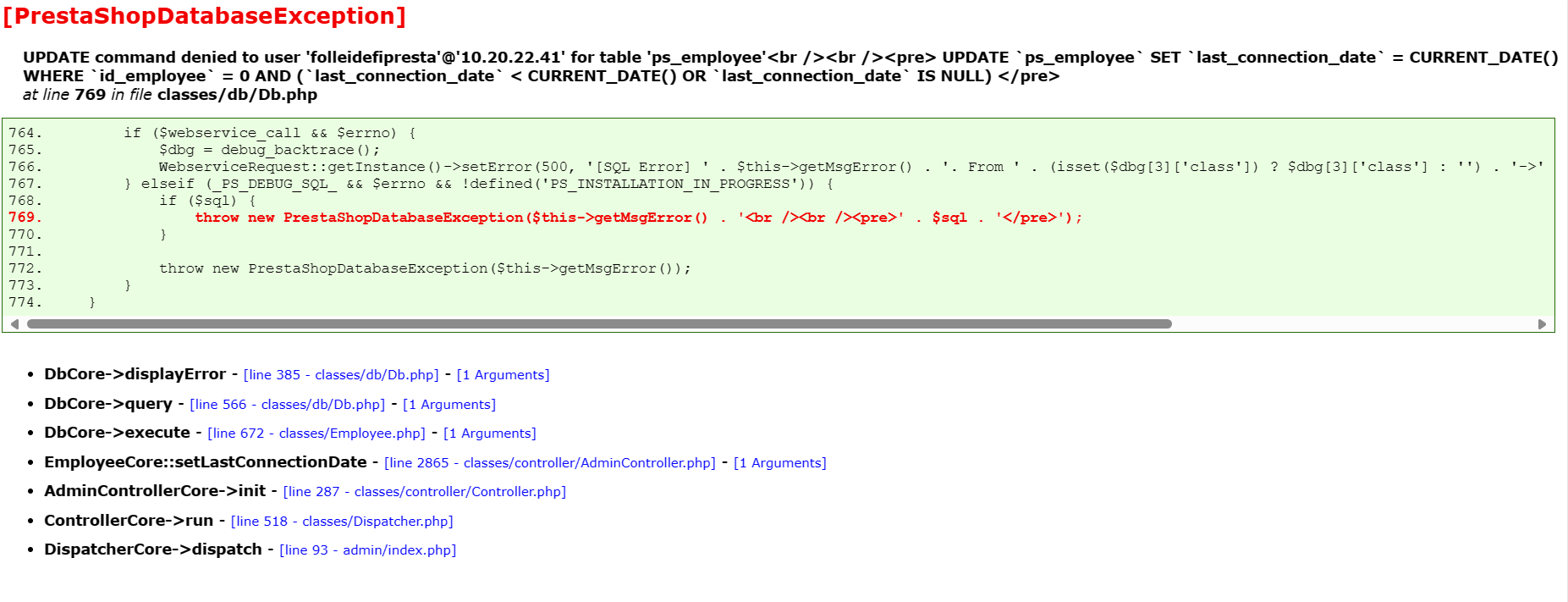

Delf74 Posted May 15 Share Posted May 15 Bonjour, Je n'ai rien fait de spécial sur mon site hier et cette erreur est apparue m'empêchant également d'accéder au backoffice. Je ne suis pas du tout développeuse mais si quelqu'un peut m'aider avec un pas à pas pour sortir de ce pb, ce serait vraiment gentil. Mon site est hébergé chez OVH. Je les ai contacté et de leur côté on m'a répondu que tout était ok/normal. Merci d'avance. Delphine Link to comment Share on other sites More sharing options...
juanrojas Posted May 15 Share Posted May 15 Bonjour, il semblerait que vous rencontriez des problèmes avec le module Instagram. renommez-le via FTP, allez dans le dossier des modules et recherchez ph_instagram Link to comment Share on other sites More sharing options...
Eolia Posted May 15 Share Posted May 15 Si vous n'avez plus les droits en écriture sur votre table c'est que vous avez dépassé le quota et OVH vous a bloqué, il faut le vérifier dans votre panel OVH. Ensuite, soit demander une augmentation de sa taille à OVH, soit vider des tables inutiles. https://community.ovh.com/t/votre-base-de-donnees-nest-plus-accessible-quen-lecture-seule/51649/3 Link to comment Share on other sites More sharing options...

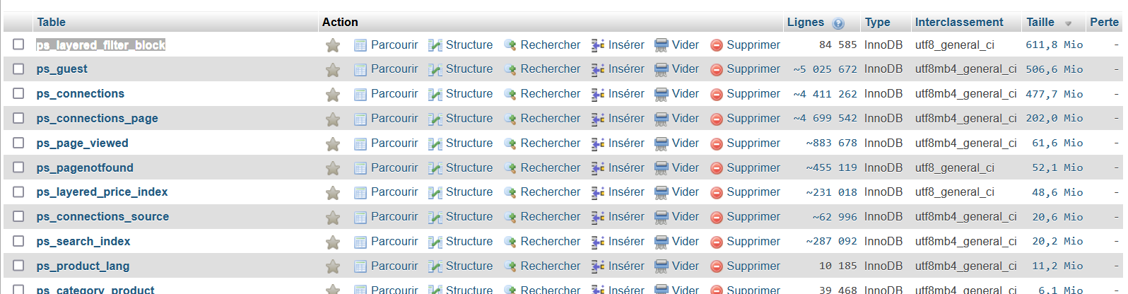

Delf74 Posted May 15 Author Share Posted May 15 52 minutes ago, Eolia said: Si vous n'avez plus les droits en écriture sur votre table c'est que vous avez dépassé le quota et OVH vous a bloqué, il faut le vérifier dans votre panel OVH. Ensuite, soit demander une augmentation de sa taille à OVH, soit vider des tables inutiles. https://community.ovh.com/t/votre-base-de-donnees-nest-plus-accessible-quen-lecture-seule/51649/3 Bonjour, En effet ma bdd est pleine. Je vous joins l'image de la bdd et les poids car ils me semblent démesurés ! Avez-vous un conseil sur les tables qui pourraient être vidées sans risque ? Merci Link to comment Share on other sites More sharing options...
Eolia Posted May 15 Share Posted May 15 OVH mutualisé n'est plus du tout indiqué pour des Prestshop pour info. Vous pouvez vider les tables guest, connections, connections_page et connections_source (et désactiver le module d'enregistrement des pages vues si vous ne voulez pas qu'elles se remplissent de nouveau) Link to comment Share on other sites More sharing options...
Eolia Posted May 15 Share Posted May 15 Ensuite il faut aller dans le panel et rafraichir le quota sachant que ce n'est pas instantané du tout. Link to comment Share on other sites More sharing options...
Delf74 Posted May 15 Author Share Posted May 15 32 minutes ago, Eolia said: Ensuite il faut aller dans le panel et rafraichir le quota sachant que ce n'est pas instantané du tout. Merci beaucoup ! ça refonctionne. Link to comment Share on other sites More sharing options...
