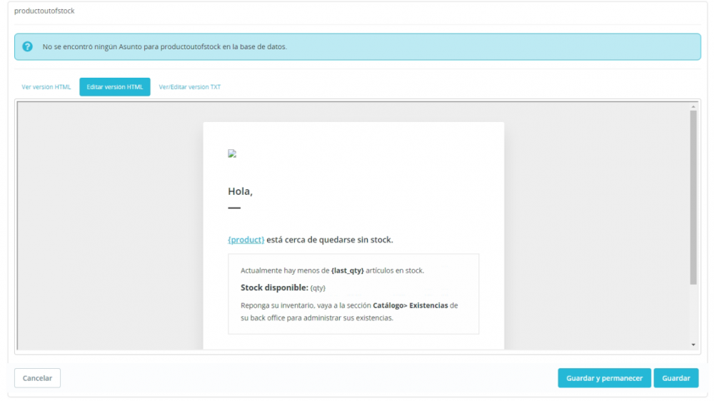

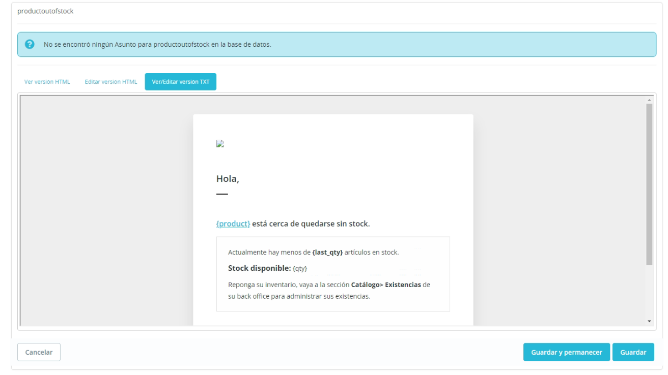

DonLago Posted April 15, 2024 Author Share Posted April 15, 2024 (edited) 32 minutes ago, JorgeGL said: ¿Has probado a mirar el log de errores a ver si hay alguna línea? Revisa también la plantilla del mail outofstock por si tuviera algún error en su código. Eso es lo curioso. Todo está en su sitio. De hecho por hacer la prueba, dentro de la carpeta "es" he sustituido las plantillas de out of stock tanto en html como txt, por las que trae por defecto el módulo en inglés. Sí he notado algo extraño. Si me voy a Internacional > Traducciones y ahí me voy a traducciones de cuerpo de correo electrónico y selecciono el tema hijo de Wharehouse. Con la plantilla de avisos por fuera de stock noto algo distinto al resto de plantillas. Si lo comparo por ejemplo con la de order confirmation en cualquier idioma (incluso inglés), me permite visualizar la plantilla y también editar desde ahí la versión HTML y TXT. Sin embargo, si me voy a la de out of stock, solo me permite ver la versión HTML y se ve correctamente, pero si voy a editar versión HTML o TXT no pasa nada, sigo en la vista de plantilla html incluso cuando cambio a la txt y no me permite editar, da igual el idioma que seleccione ya que en la tienda tengo varios. Otra cosa que he notado es que si hago este mismo proceso, pero seleccionando el tema classic, aun teniendo las mismas plantillas sí me las deja editar. También hemos probado a enviar una prueba desde la sección de Diseño > Tema email y desde ahí sí llega. Es de locos Edited April 15, 2024 by DonLago (see edit history) Link to comment Share on other sites More sharing options...

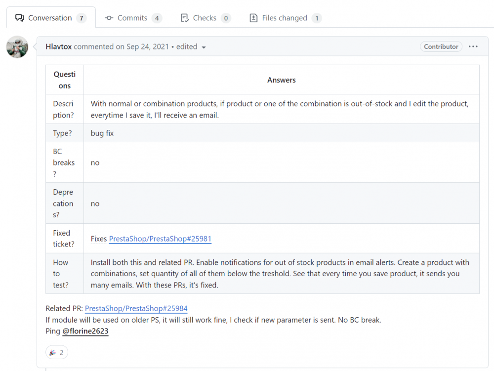

DonLago Posted April 16, 2024 Author Share Posted April 16, 2024 Ya sé qué pasa. https://github.com/PrestaShop/ps_emailalerts/releases/tag/v2.4.1 Desde esta versión introdujeron un cambio "Do not send out emails if quantity did not change" Me gustaría corregir este cambio ya que para nosotros es importante que nos lleguen todas las notificaciones y ahora solo llegan por ejemplo si un cliente hace un pedido y el umbral de stock baja de 3 unidades. Alguna idea? He probado a cambiar el contenido del archivo emailalerts.php por el de una vesión anterior pero no funciona aun borrando caché. Tampoco me hace mucha gracia hacer downgrade al módulo por razones de seguridad. Link to comment Share on other sites More sharing options...

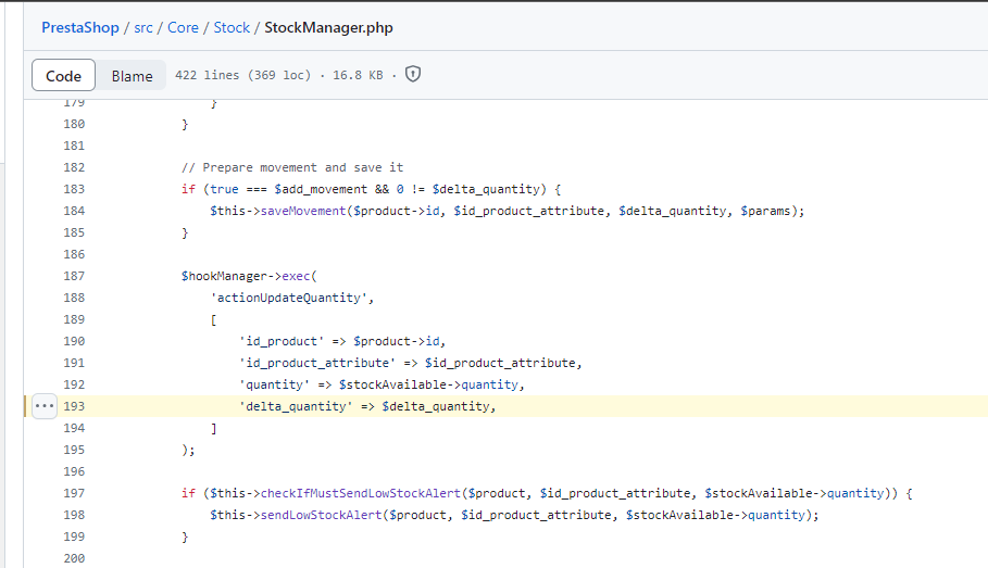

JorgeGL Posted April 16, 2024 Share Posted April 16, 2024 Buenas, he estado leyendo sobre el problema en el enlace que has proporcionado. ¿Podrías revisar el archivo /src/Core/Stock/StockManager.php, y buscar la línea 193, y ver si está como en esta captura? Link to comment Share on other sites More sharing options...
DonLago Posted April 16, 2024 Author Share Posted April 16, 2024 2 hours ago, JorgeGL said: Buenas, he estado leyendo sobre el problema en el enlace que has proporcionado. ¿Podrías revisar el archivo /src/Core/Stock/StockManager.php, y buscar la línea 193, y ver si está como en esta captura? Sí. Está tal cual como en tu captura Link to comment Share on other sites More sharing options...
