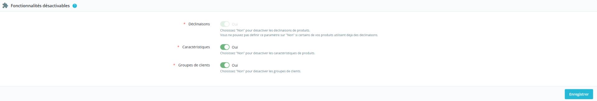

Mediacom87 Posted April 11, 2024 Share Posted April 11, 2024 Bonjour, une question toute bête, est-ce que l'option Déclinaison est bien activée dans le menu Performances ? Link to comment Share on other sites More sharing options...
SwerkF Posted April 11, 2024 Author Share Posted April 11, 2024 Just now, Mediacom87 said: Bonjour, une question toute bête, est-ce que l'option Déclinaison est bien activée dans le menu Performances ? Salut, Yes c'est activé depuis le début. Link to comment Share on other sites More sharing options...
