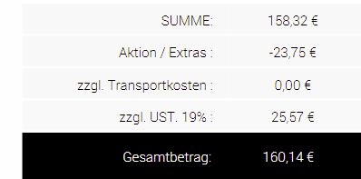

MarcoFuerte Posted May 26 Share Posted May 26 Hallo, Ich verwende Presta 8.0.4 mit Php8.2 ich möchte auf der Rechnung ( PDF) den Namen des Steursatzes ( je nach Lieferland ) angezeigt bekommen. Ich habe mir eine neue Steuerregel erstellt und diese den Produkten zugeordnet. Die Berechnung des Betrags stimmt {displayPrice:$footer.total_taxes}. Nun möchte ich aber dass z.b. auf meiner Rechnung bei der Zusammenfassung (Total) der Name (Beschreibung) des verwendeten Steuersatzes den ich angelegt habe angezeigt wird z.b. "zzgl. Mwst 19% " oder "zzgl. IVA 21%" Beispiel : SUMME: {displayPrice:$total_products} Aktion / Extras : -{displayPrice:$total_discounts_tax_excl} zzgl. Transportkosten : {displayPrice:$total_shipping_tax_excl} zzgl. (NAME DER STEURREGEL) : {displayPrice:$footer.total_taxes} Gesamtbetrag: {displayPrice:$total_paid} ich finde da keine Variable und keinen Lösung und hoffe dass mir jemand damit helfen kann. Marco. Link to comment Share on other sites More sharing options...

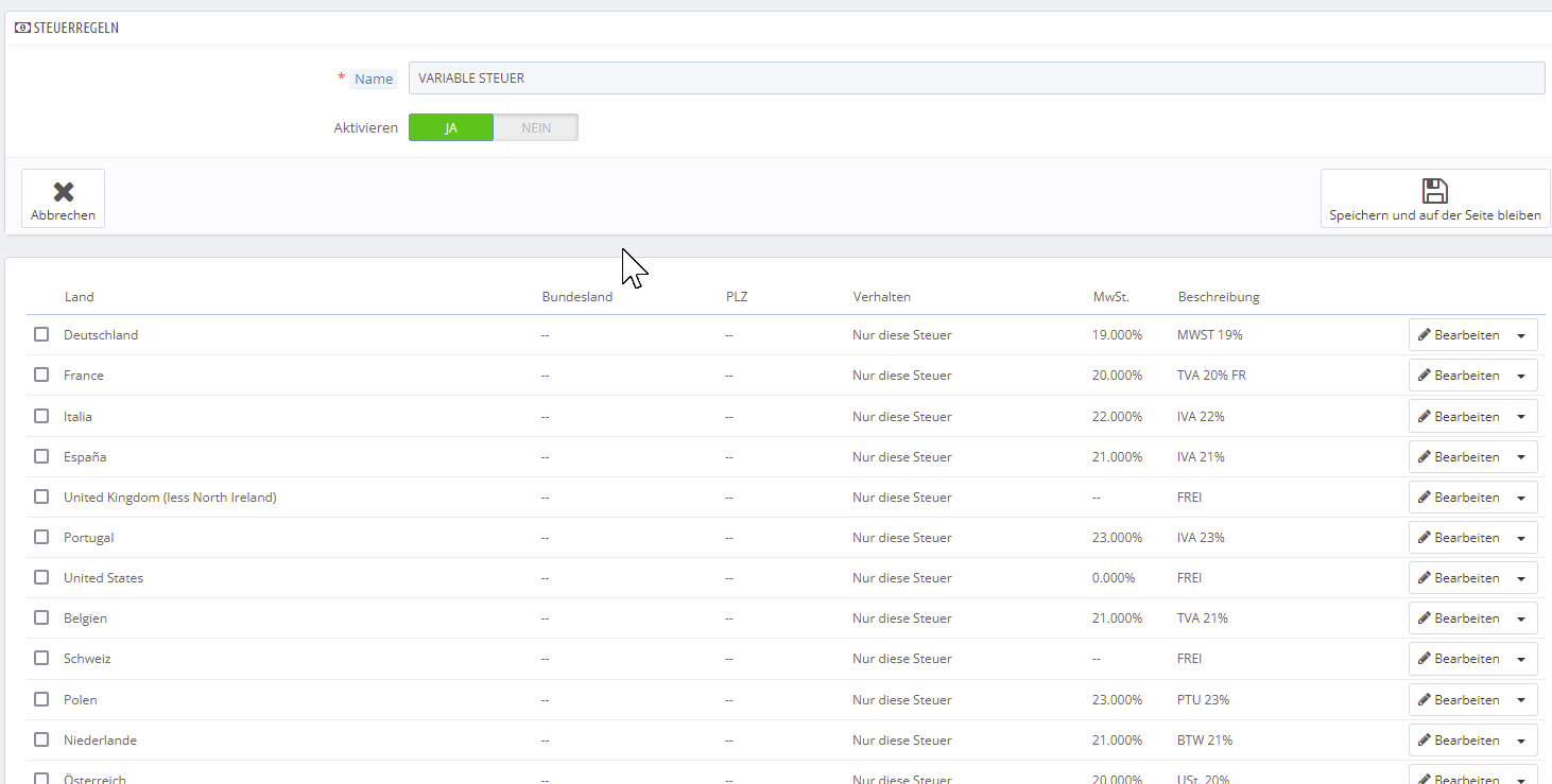

MarcoFuerte Posted May 26 Author Share Posted May 26 Hallo Rictools. das mit der Benennung der Steuer und des Steuersatzes ist in unserem Fall richtig und wichtig da wir über die EU Schwellenbeträge kommen und über das Finanzamt in Deutschland die EU Steuern abführen müssen. ( wir machen das mit PS 1.6 seit Jahren und das Finanzamt in D und unser Steuerberater wollten das so haben). Allerdings ging es mit Ps1.6. mit dieser Variablen {$advance_taxps}. Bei Ps8 geht diese Variable nicht mehr und schmeisst mir bei PDF generieren einen Fehler Fehler. ( BILD ) ich finde auch keine Variable die mir je nach Lieferland den Namen und den Steuersatz anzeigt. Da die Rechnung je nach Lieferland eine unterschiedliche Steuer ausweisen muss und diese Steuer auch nametlich genannt werden . (BILD) auch namentlich genannnt sein muss ... Meine Stuerregeln PS 8 Link to comment Share on other sites More sharing options...
