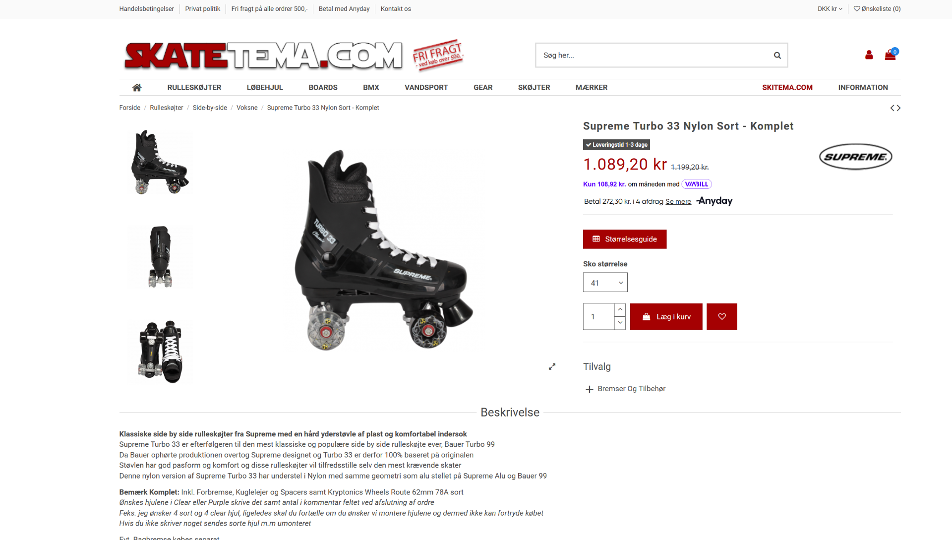

Jesper KC Posted May 24 Author Share Posted May 24 Den der skøjte var sat til 1389,- og det ser jeg den også til, kunden så den til 1089,20 på siden og den rigtige 1389,- i kurven. Jeg har vedhæftet et billede af pris siden. @PrestaHeroes USABurde prisen så ikke figuerer et eller andet sted hvis det er fejlen? De har aldrig kostet 1089,20. Link to comment Share on other sites More sharing options...
