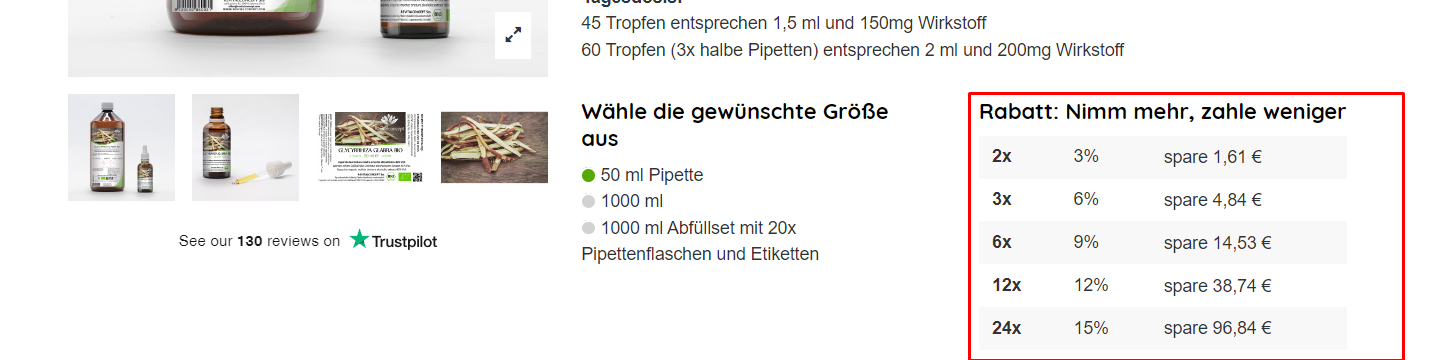

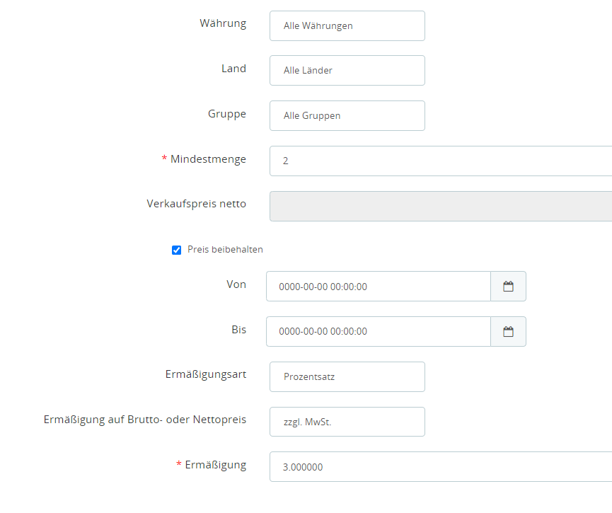

GrinGEO Posted April 29, 2023 Share Posted April 29, 2023 Hallo Wir haben das Problem dass immer wieder die Mengenrabatte (also Staffelpreise) komplett oder bei einzelnen Artikeln verloren gehen. Wir wissen nicht woran es liegt, aber es fühlt sich an, als ob ein Cronjob wäre der diese immer wieder killt. Gestern am Freitag sind diese erneut wieder verschwunden Im Backend haben wir das so eingestellt als Katalogpreisregeln. Bei anzahl X mache Rabatt Y Ich habe kein Ablaufdatum hinterlegt Sobald ich im Backend alle Katalog Preisregeln erneut speichere, taucht nun der Rabatt im Shop wieder auf. Woran könnte dieser Bug genau liegen? Was kann man tun, um diesen zu verhindern? Vielen Dank für die wertvolle Hilfe Link to comment Share on other sites More sharing options...

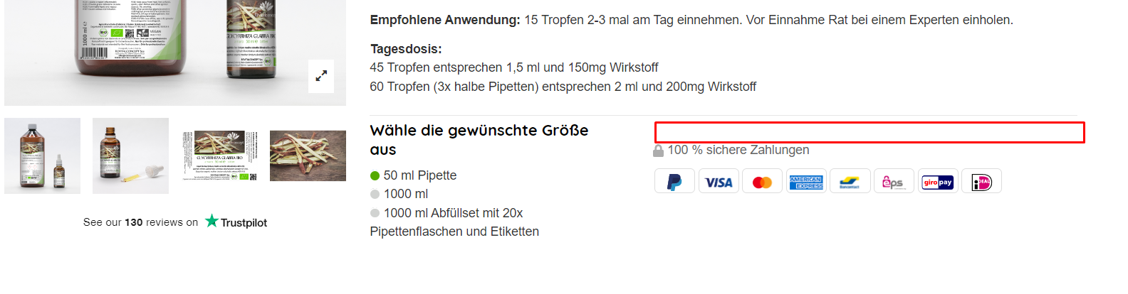

SliderFlash Posted April 29, 2023 Share Posted April 29, 2023 Wen es sowieso feste Werte sind ohne Datum würde ich die Variante dafür nehmen und nicht Rabatte, machst wie oben im Bild Tabelle mit fünf Varianten mit jeweiligem Preis. Link to comment Share on other sites More sharing options...
rictools Posted April 29, 2023 Share Posted April 29, 2023 Das wäre aber nicht das gleiche, der Kunde könnte dann z. B. nicht 4 x bestellen. Und die Variantenliste wäre schon sehr lang. Was mir nicht klar ist, "verliert" ihr die Rabatte oder nur die Anzeige der Rabatte auf der Produktseite? Im BackOffice sind die Rabatte dann noch eingetragen? Gibt es irgend ein Modul das auf die Preise oder die Preisanzeige einwirkt? Kannst du das ggf. temporär deaktivieren (ich weiß nicht, in welchen Zeitabständen der Fehler auftritt ...)? Link to comment Share on other sites More sharing options...

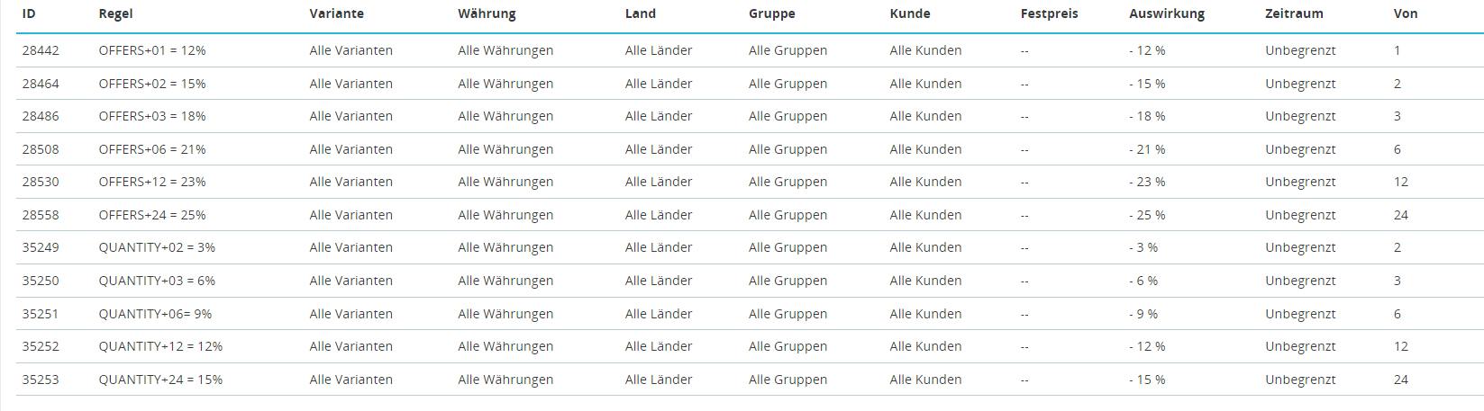

GrinGEO Posted April 29, 2023 Author Share Posted April 29, 2023 Ja die sind im Backoffice dann auch gelöscht.... irgendwer oder was löscht mir die raus, allerdings nur die Mengenrabatte Die Mengenrabatte bei Aktionsprodukten (gleiches Schema allerdings mit höherem Rabatt) die sich nur auf eine Kategorie bezieht, die bleiben immer bestehen. Die werden nicht gelöscht. oben sieht man die Aktions-Mengenrabatte, weiter unten die normalen Mengenrabatte Link to comment Share on other sites More sharing options...
GrinGEO Posted April 29, 2023 Author Share Posted April 29, 2023 Hier am Beispiel eines Aktionsproduktes. Man sieht die ID der Aktions-Mengenrabatte... diese IDs sind älter. Die anderen sind dagegen heute aktiviert worden und haben die IDs ab 35000 erhalten. Warum das System jedem Produkt sozusagen eine Rabatt-ID zuordnet, verstehe ich auch nicht wirklich. Link to comment Share on other sites More sharing options...
