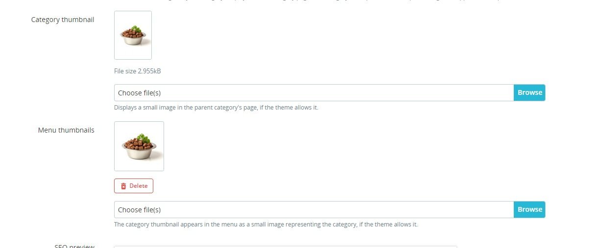

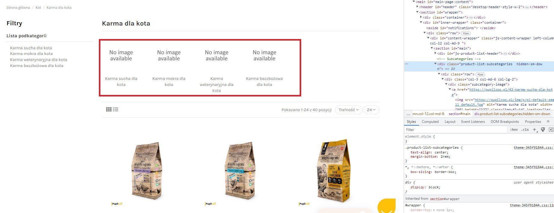

Dzień dobry,
Przesyłam załącznik o którą sekcję mi chodzi. Czy ktoś spotkał się z problemem braku zdjęć w tej sekcji? Zdjęcia są załadowane w kategorii, co pokazuje drugi załącznik, no chyba że musi to być w innym miejscu. Próbowałem już chyba wszystkich zabaw z kodem i nic nie działa. Jeśli ktoś wie o co chodzi, to proszę o pomoc :)

Nie od dziś działam na preście i z takich błachych rozwiązań próbowałem już wszystkiego. Prawdopodobnie jest zła ścieżka do pliku, tylko jak mam sprawdzić jaką to aktualnie generuje ścieżkę skoro jeśli w danym katalogu nie ma zdjęcia, to linku po prostu nie ma :D

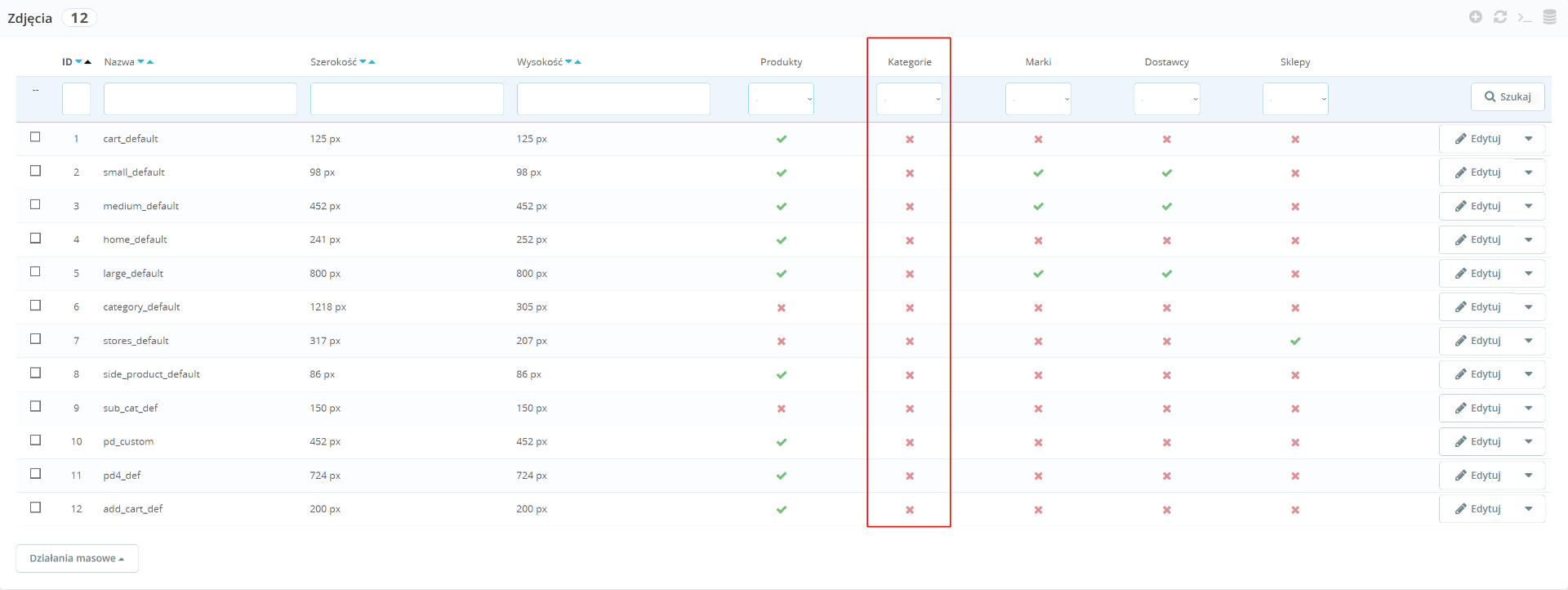

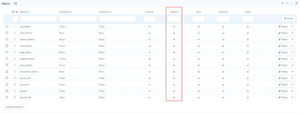

Miałem ten sam problem, ale znalazłem rozwiązanie. Wystarczy wejść w Wygląd -> Zdjęcia i odznaczyć wszystko w tabelce pod segmentem "Kategorie" jak na screenie.
Jeszcze jedna uwaga, ustawienia muszą być domyślne podczas dodawania i dopiero po dodaniu zmiemnić na takie jak na screenie
