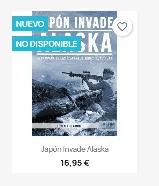

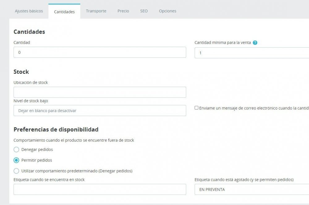

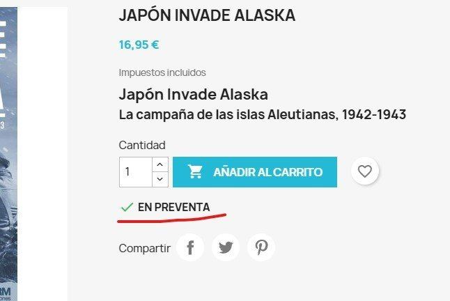

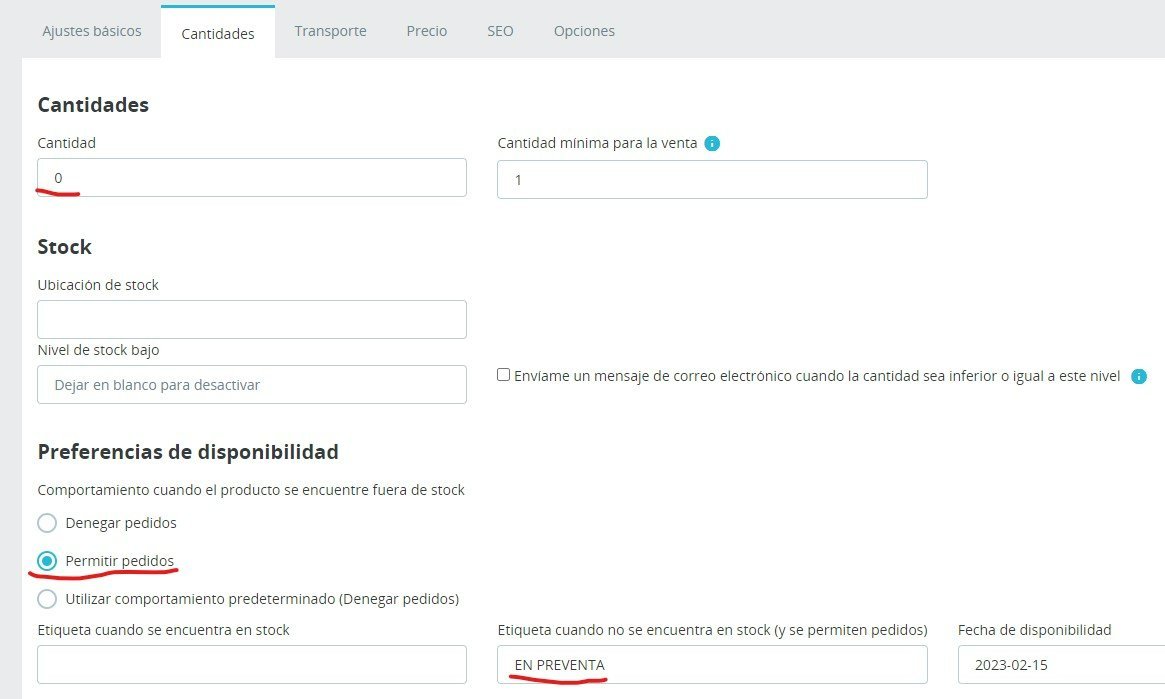

GuTiX Posted February 3 Posted February 3 Después de mucho tiempo intentando solucionarlo, me decido a preguntar por aquí. He probado todo lo que he encontrado pero nada. No controlo mucho Prestashop pero a fuerza de leer creo que por lo menos lo fundamental lo tengo aprendido. Bien, expongo: Prestashop 1.7.8.7 Tema Classic Versión 1.0.0 No consigo que se muestre en la miniatura del producto la etiqueta que debe aparecer cuando un producto no se encuentra en stock pero se permite su venta (lo que viene a ser una preventa). El resto de etiquetas se muestran correctamente (Cuando es un producto nuevo o cuando no se encuentra disponible). Solo aparece el texto (EN PREVENTA) en la vista rápida o cuando entro a ver el detalle del producto. Os dejo unas capturas de pantalla. Gracias de antemano a [email protected] el que pueda ayudarme con lo que sea 😉 Share this post Link to post Share on other sites More sharing options...

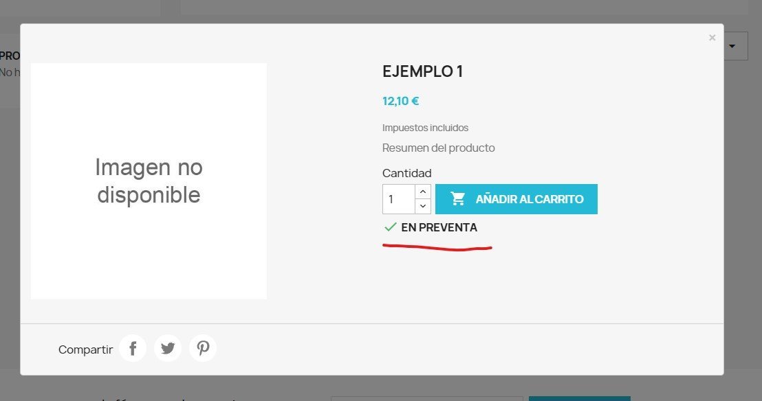

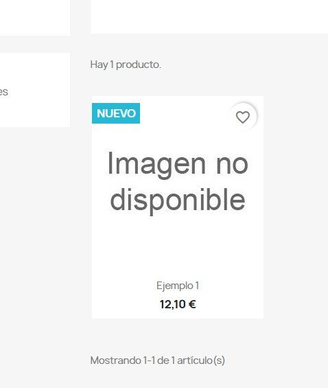

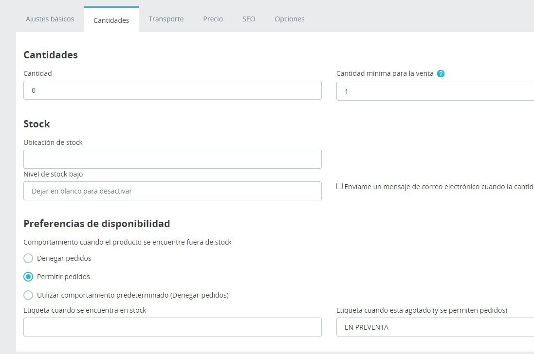

GuTiX Posted February 3 Posted February 3 He hecho una instalación nueva de Prestashop 8.0.1 y me pasa lo mismo ¿Se me estará olvidando hacer algo más? 🤔 Share this post Link to post Share on other sites More sharing options...
Enrique Gómez Posted February 6 Posted February 6 En este último caso tiene mas sentido.. en el primero te aparecía no disponible, ahora no aparece nada .. Es decir, no es un bug, seria una mejora, que aparezca el mensaje en los listados.. Share this post Link to post Share on other sites More sharing options...
GuTiX Posted February 6 Posted February 6 El caso es que sigue sin aparecer la etiqueta (o el texto que se ponga) cuando permites comprar un producto que tenga cantidad 0, yo lo defino todo pero no aparece. La etiqueta NO DISPONIBLE la puse para mostrar que esa etiqueta y la de NUEVO si funcionan correctamente. Me han comentado que es por la plantilla Classic, que no tiene esa funcionalidad. Share this post Link to post Share on other sites More sharing options...
