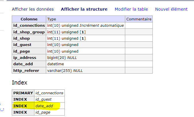

Eolia Posted February 2 Posted February 2 Il y a 11 heures, DavidCKW a dit : Réponse à moi même : Je pensais qu'il y avait un problème sur la table ps_cart mais en recherchant la requête utilisée pour afficher cette page, quelle ne fut pas ma surprise de découvrir que cette requête faisait une jointure avec la table ps_connexion : LEFT JOIN ( SELECT DISTINCT `id_guest` FROM `' . _DB_PREFIX_ . 'connections` WHERE TIME_TO_SEC(TIMEDIFF(\'' . pSQL(date('Y-m-d H:i:00', time())) . '\', `date_add`)) < 1800 ) AS co ON co.`id_guest` = a.`id_guest`'; Cette table étant traditionnellement trop monstrueuse, c'est tout simplement Prestashop qui n'arrivait plus à aller au bout de sa requête. Et c'est pour ça, que je ne voyait aucune erreur, mise à par un blocage pour ressources insuffisantes. Dès que j'ai fait le vide dans la table ps_connexion, alors d'un coup, je n'ai plus eu aucun problème pour afficher mon listing de panier en back office. Je savais que cette table pouvait être source de rpoblèmes, mais je n'avait pas pensé qu'elle était en lien avec l'affichage des paniers en back office. Mon problème étant résolu, je vais ferme ce ticket. Merci quand même à Eolia, d'avoir soumis une réponse à mon problème. Donc là c'est plutôt un souci serveur alors car je n'ai jamais rencontré ce problème (et j'ai des clients qui on leur table connections qui tourne depuis 2012...) Le croisement ne se fait que sur les connexions de moins d'une demi-heure donc il doit manquer un index dans votre table. Share this post Link to post Share on other sites More sharing options...

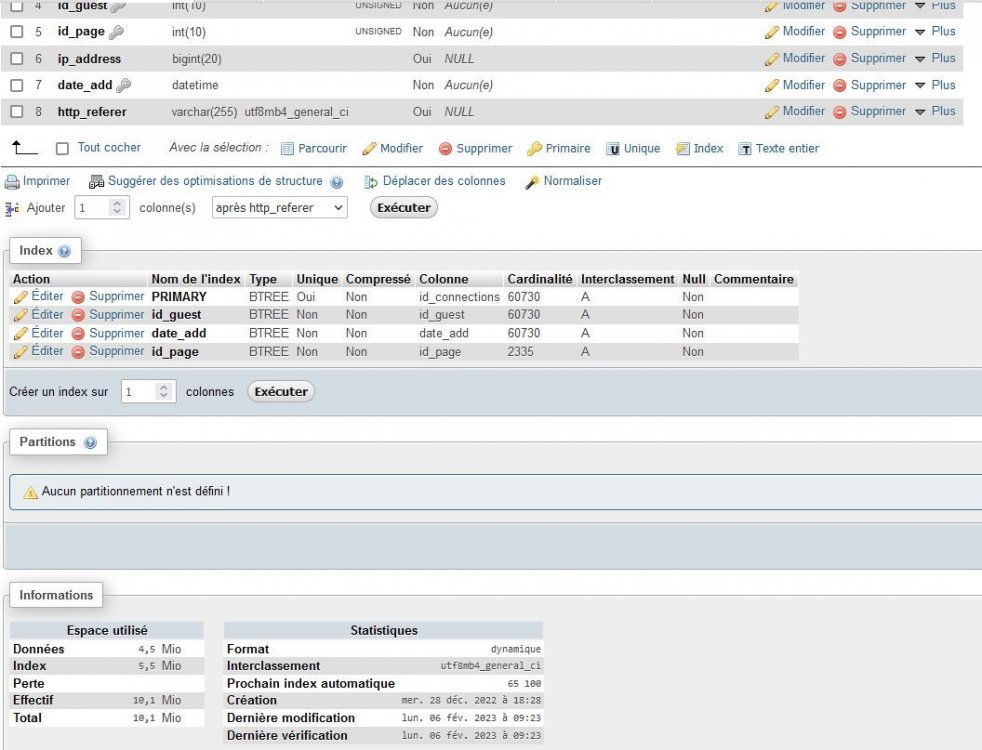

DavidCKW Posted February 6 Posted February 6 Bonjour Eolia, Merci pour vos retours précieux et significatifs de votre engagement pour aider les gens, et c'est vraiment appréciable. Pour la table ps_connexion, à priori les index sont bons. Après, le site en question à un trafic assez élevé (en ce moment 20 000 connexions par jour de moyenne), peut être est-ce une raison. Sinon je vais voir côté serveur, ou avec la version de prestashop utilisé, s'il n'y a pas des améliorations à faire en cas de très grande table ps_connexion (ppour l'instant depuis que je l'ai vidée et qu'elle se reremplit, je n'ai plus eu de problème). Passez une bonne journée Share this post Link to post Share on other sites More sharing options...
