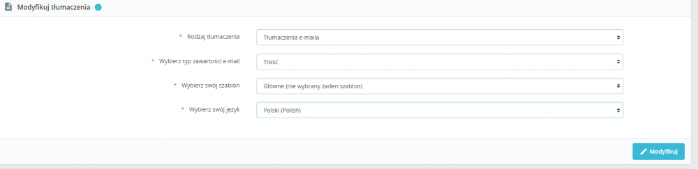

michal_c Posted February 1 Posted February 1 Witajcie, Mam małego mindfuc*a. Edytuję teksty powiadomień mailowych wysyłanych do klientów (maile transakcyjne). Robię to poprzez zakładkę Międzynarodowy/Tłumaczenia/Modyfikuj tłumaczenia Oczywiście modyfikuję tam HTM i odpowiadający mu TXT. Czyszczę pamięć podręczną i gdy tworzę zamówienie testowe - brak zmian. Sprawdzałem opcję generuj e-maile w Szablonach maili W folderze mails/pl na serwerze widać zmiany w plikach. W edycji statusów zamówień podgląd maila generuje wygląd maila sprzed zmian. Podpowiedzcie proszę co przeoczyłem, albo gdzie popełniam błąd. Share this post Link to post Share on other sites More sharing options...

michal_c Posted February 1 Posted February 1 10 minutes ago, krzysiek_web said: A nie wygodniej jest po prostu pobrać szablon danego statusu i edytować go we własnym zakresie tzn. wprowadzić swoje treści czy inne dodatki? (edycja kodu html, ew. jakiś prosty edytor wizualny). Które pliki masz na myśli (szablony maili)? Wstępnie wygląda na to, że skopiowanie szablonu maila (html i txt) i zmiana nazwy pomogła. Oczywiście musiałem przypisać nowy szablon do odpowiadającego mu statusu. Share this post Link to post Share on other sites More sharing options...
