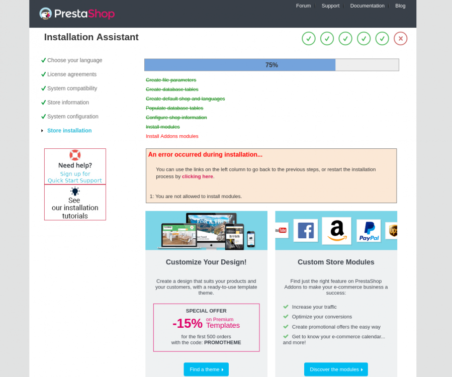

d3s1gn3r Posted January 30, 2023 Share Posted January 30, 2023 Καλησπέρα παιδιά. Μόλις προσπάθησα να κάνω μια νέα εγκατάσταση με την έκδοση 1.7.8.8. Δυστυχώς όταν φτάνει στο 75% η εγκατάσταση σταματάει με αυτό το @#$#μήνυμα: Έχει κανείς ιδέα γιατι γίνεται αυτό ???? έχω τσεκάρει δικαιώματα στο directory modules και είναι 755. Επίσης η PHP που τρέχει ο Server είναι η 7.4 Τι στο καλό συμβαίνει ??? Link to comment Share on other sites More sharing options...

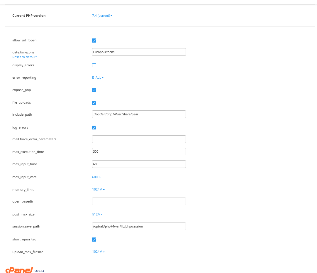

d3s1gn3r Posted February 3, 2023 Author Share Posted February 3, 2023 On 1/30/2023 at 6:32 PM, Prestan0ob said: Καλησπέρα και πάλι. Τσέκαρε επίσης τα max_input_time και memory_limit Αλλά πρώτα ψάξε για τα error logs του server που αναφέρουν το σφάλμα Όπως είναι τώρα: max_execution_time -> 300 max_input_time -> 600 memory_limit -> 1024MB post_max_size -> 512MB upload_max_filesize ->1024MB Link to comment Share on other sites More sharing options...

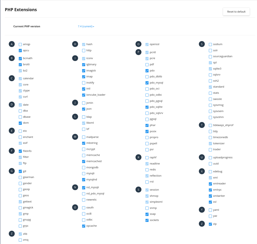

d3s1gn3r Posted February 3, 2023 Author Share Posted February 3, 2023 6 minutes ago, 01generator said: php version? αν δεν είναι 7.4 βάλε 7.4 και ξανα εγκατάσταση Επιλεγμένη την php 7.4 έχω και τα παρακάτω extensions! Link to comment Share on other sites More sharing options...

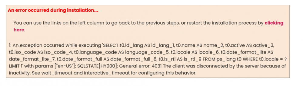

d3s1gn3r Posted February 4, 2023 Author Share Posted February 4, 2023 5 hours ago, 01generator said: root/config/defines.inc.php line 29 from false to true και τρέξε πάλι το installer να δουμε που κολάει Καλημέρα φίλε μου. ΟΚ έβαλα το Developing mode σε true όπως μου είπες και επιτέλους βλέπω το μήνυμα σφάλματος στην εγκατάσταση. Το αστείο στην υπόθεση είναι οτι όταν τρέχω τον installer τοπικά σε LAMPP η εγκατάσταση ολοκληρώνεται κανονικότατα!!!! WTF??? Link to comment Share on other sites More sharing options...
01generator Posted February 4, 2023 Share Posted February 4, 2023 Σε κόβει όταν ο mysql server πρέπει να επικοινωνήσεις με το hosting για να ανεβάσουν τάιμ-άουτ στον mysql server η απλά κάνε εγκατάσταση τοπικά και μετέφερε το στο σέρβερ 1 Link to comment Share on other sites More sharing options...
d3s1gn3r Posted February 4, 2023 Author Share Posted February 4, 2023 Just now, 01generator said: Σε κόβει όταν ο mysql server πρέπει να επικοινωνήσεις με το hosting για να ανεβάσουν τάιμ-άουτ στον mysql server η απλά κάνε εγκατάσταση τοπικά και μετέφερε το στο σέρβερ Ανοιξα ήδη support ticket ζητώντας να μου αυξήσουν το wait_timout στον mysql server. Θα δουμε αν ανταποκριθουν. Σχετικα με τη μεταφορά απο τον υπολογιστή μου στον online server προσπάθησα ήδη δυο φορές αλλα δεν δουλεύει οταν το ανεβάσω στον server! Έκανα όλες τις αλλάγες manual στο .htaccess, πέρασα τη νεα βάση με το νεο user password αλλά τζίφος. Μου λέει οτι δεν ανακατευθύνει σωστά και διάφορα άλλα σφάλματα ! Υπάρχει αλήθεια κάποιος εύκολος τρόπος να γινει η μεταφορά ??? Link to comment Share on other sites More sharing options...
