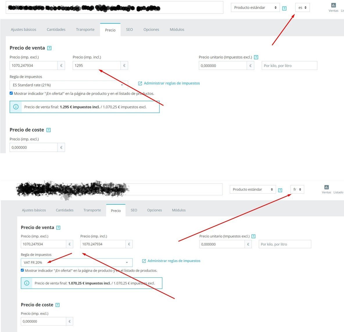

Esro Posted January 24 Posted January 24 Buenas tardes a [email protected], Estoy intentando configurar el Iva para empezar a vender en Francia y ya no se que hacer para que los cambios se apliquen no se si es un error de prestashop o algo que no esta configurado correctamente. Y no se si hay alguien que pueda aclarar mi duda, si necesito incrementar el precio para los envíos a cada país esto se puede hacer, he intentando desde la ficha de producto pero no se puede. Muchas gracias. Un saludo Share this post Link to post Share on other sites More sharing options...

Esro Posted January 25 Posted January 25 15 hours ago, ComGrafPL said: Hola, ¿Los problemas son con el ahorro o el% incorrecto? Hola @ComGrafPL el problema lo tengo en la ficha de producto. Te explico cuando selecciono en Español el IVA lo aplica correctamente pero cuando cambio a Frances el IVA no lo aplica correctamente e indica el precio sin IVA y se queda tanto para el Español como para el Francés. Muchas gracias de antemano. Un saludo Share this post Link to post Share on other sites More sharing options...
juanrojas Posted January 25 Posted January 25 hola probaste la opcion de precios especificos,?,, esta en la pestaña de precios Share this post Link to post Share on other sites More sharing options...

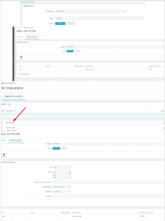

Esro Posted February 10 Posted February 10 @juanrojas finalmente lo solucione, no existe la opción de configurar el Iva desde la producto. Lo conseguí desde Impuestos no lo tenía bien configurado. Gracias igualmente por tu ayuda. Un saludo Share this post Link to post Share on other sites More sharing options...
