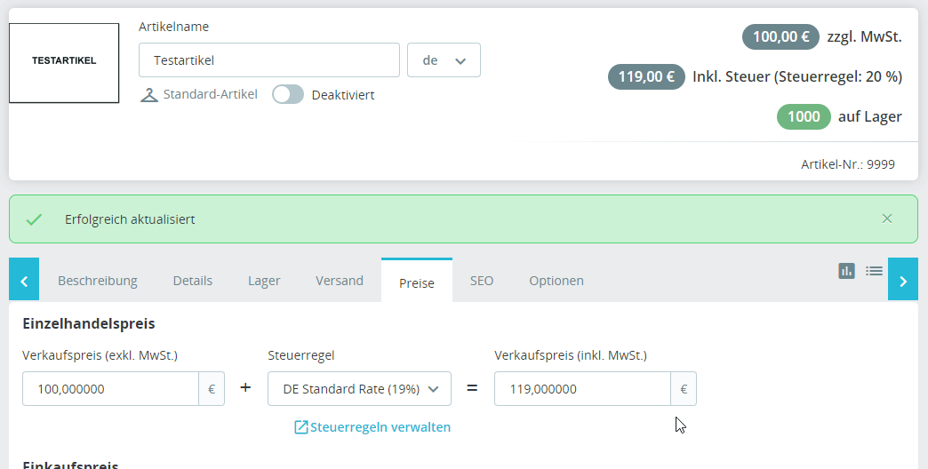

Moin zusammen.
Mein Problem ist schwer zu erklären und meine Suche hier und im Netz dr Netze hat mich daher auch noch nicht weiter gebracht...
Ich habe einen Shop auf 1.7.8.8 aufgesetzt, da wir jetzt auch endlich mal von der 1.6 weg wollen.
Die Daten sind soweit alle übertragen und es fehlt noch etwas Feinschliff an einigen Punkten.

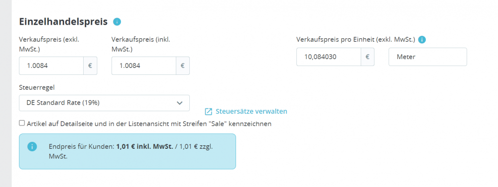

Nun habe ich bei der Überprüfung der Preise gesehen, das teilweise im FrontEnd nicht der richtige Preis angezeigt wird. Bei der Überprüfung im BO wollte ich dann den Preis korrigieren. Bei allen Gruppen ist der Preis auf Bruttopreis eingestellt.
Und wenn ich den Preis im BO bei Brutto/Netto ändere, dann ändert sich der andere gleich mit. Ich kann also keine Preis exkl. MwSt. eingeben.
Die Einstellungen habe ich alle mal durchgeackert, aber nix gefunden.
Wer mag mir einen Tip geben ?

Das Problem mit der Meterware besteht tatsächlich nicht. Ist alles soweit bzgl. Grundpreis etc. im alten Shop eingestellt.
In dem neuen bin ich noch nicht so weit, da es mit den Preisen komischerweise noch hakt...

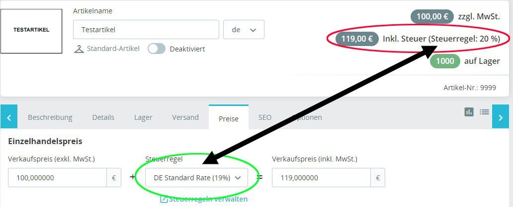

Ich hänge mich mal an dieses Thema dran, weil ich auch ein Problem mit den Steuersätzen habe: Der ausgewählte und der angezeigte Steuersatz weichen von einander ab:
Der falsch angezeigte Steuersatz variiert von Tag zu Tag, wahlweise wird immer ein aus den EU-Ländern hinterlegter Steuersatz angezeigt. Damit ist eine Eingabe des Nettopeises im BO nicht mehr möglich, trotz der angegebenen 19% wird der oben falsch angezeigte Steuersatz zur Berechnung verwendet (das GIF ist ein bisschen langsam):
Im Frontoffice wird dem Kunden allerdings immer der richtige Preis mit dem richtigen Steuersatz ausgegeben.

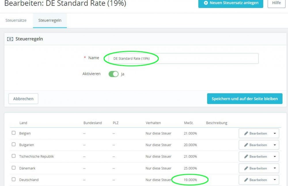

Die Steuerregel und die Einstellungen für Deutschland (DE Standard Rate (19%)) hatte ich oben schon gepostet.
Als Steuersatz für Deutschland ist 19% eingetragen, das Geotarging ist deaktiviert und als Standard-Land in Lokalisierung/Einstellung ist Deutschland angeben. Damit Deutschland nicht in "Gebiete" als EU-Land definiert wird, ist ein eigenen Gebiet "Deutschland" angelegt, wie auch für alle anderen 26 EU-Länder auch. Entsprechend sind dann die jeweiligen USt.-Sätze zugeordnet.
Also irgend etwas stimmt da mit deinen Steuerregeln nicht, du hast ja der DE Standard Rate (19%) für unterschiedliche Länder ganz andere Steuersätze zugewiesen, müßten aber wohl alle gleich sein (vergleiche im Demo-Shop https://demo.prestashop.com/#/en/back ). Nur bei den virtuellen Produkten gibt es da unterschiedliche Sätze je nach Land.

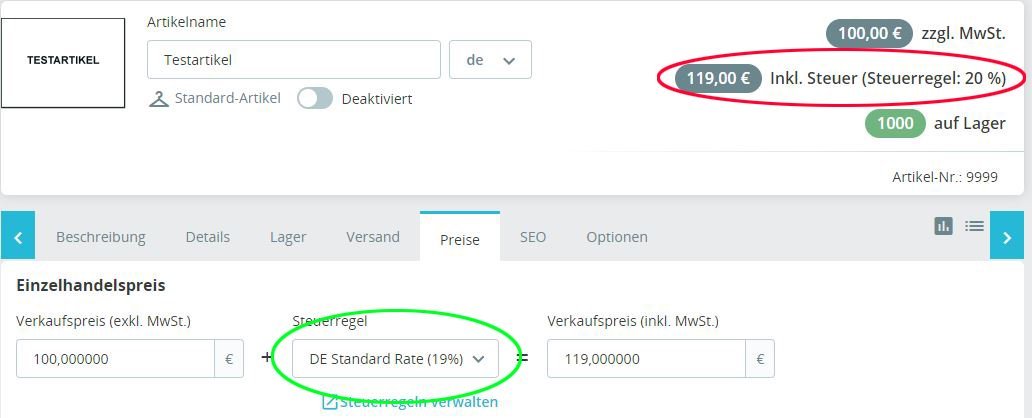

Das BO rechnet aber eindeutig falsch bei Eingabe des Bruttopreises. Es werden nicht die 19% USt. abgezogen, sondern die oben falsch angezeigte Steuerregel.
Gebe ich brutto 119,00 € ein rechnet der Shop daraus ein netto von 99,16667, addiert die 19% dazu und kommt auf einen Endpreis von 118,00833 ... den ich aber nicht eingegeben habe. Umgehen läßt sich das Problem z.Z. nur, indem ich den Nettopreis eintrage, dann rechnet der Shop den korrekten Bruttopreis daraus.
