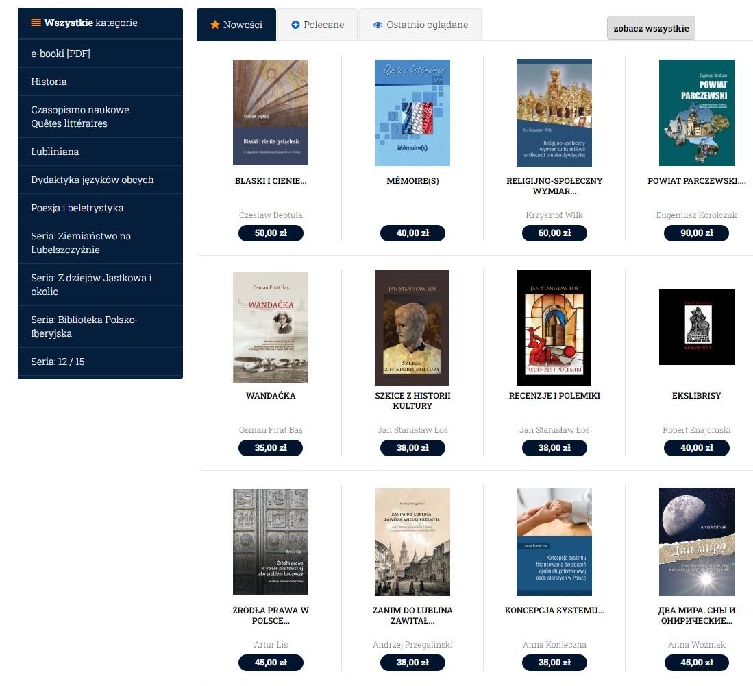

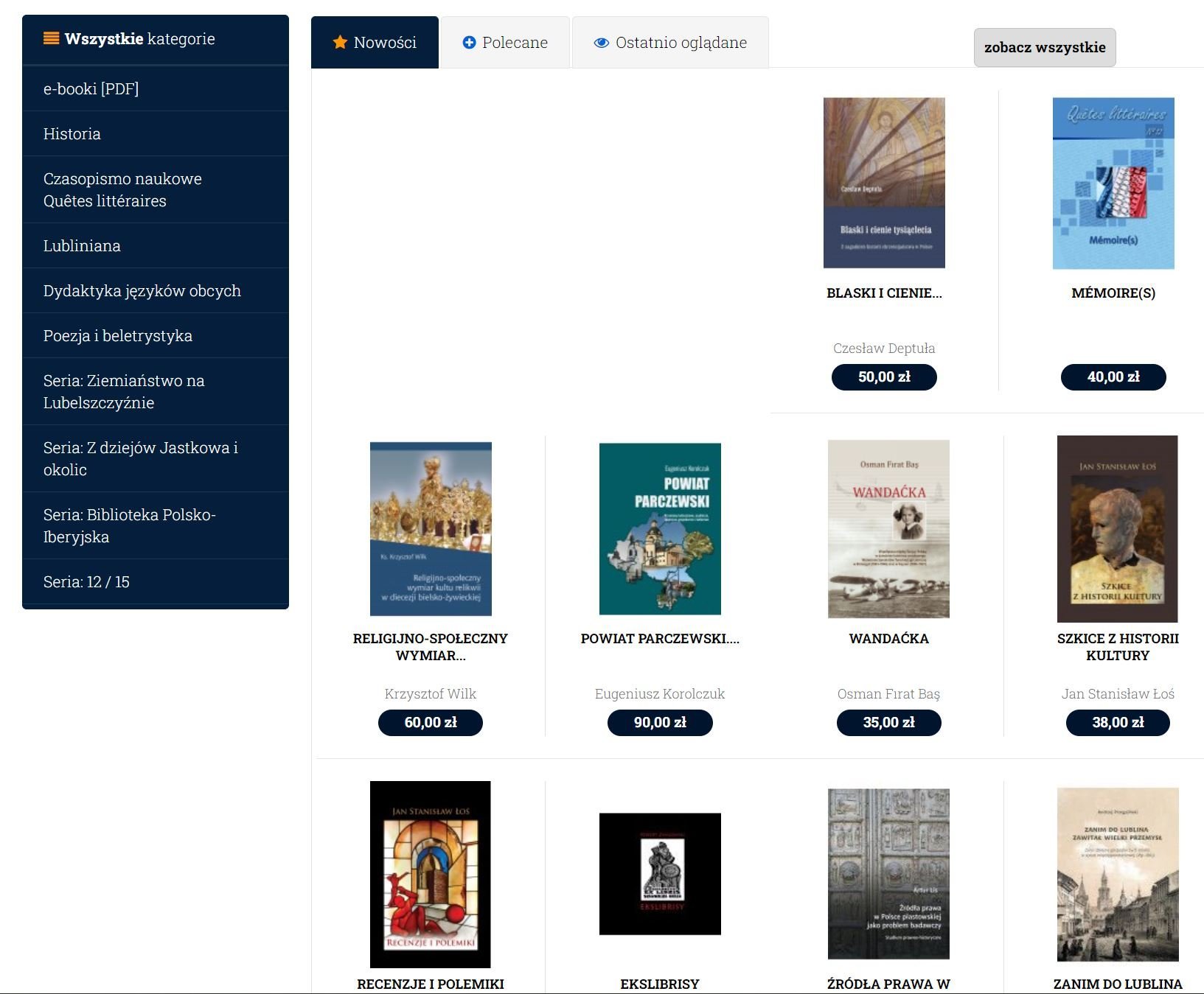

Miras_30 Posted January 20 Posted January 20 Presta 1.6.0.14. Zauważyłem, że w zależności od rozdzielczości ekranu (lub powiększenia w przeglądarce) rozjeżdżają mi się ramki w sklepie. Czy może ktoś podpowiedzieć w jaki sposób można nad tym zapanować? M. Share this post Link to post Share on other sites More sharing options...
endriu107 Posted January 20 Posted January 20 O jakich konkretnie rozdzielczościach jest mowa? Share this post Link to post Share on other sites More sharing options...
Miras_30 Posted January 20 Posted January 20 Przy 1980x1080 i 100% powiększenie w przeglądarce wyświetla się dobrze. Gdy powiększę do 110%, to już się sypie. A przy monitorze 3840x2160 wyświetla się dobrze przy 67% a przy 70, 80, 90, 100 jest już wysypane. Działa to tak, że jak nawet przesuwam okno pomiędzy monitorami, to w trakcie się rozsypuje, albo wraca do porządku - w zależności od ekranu. Share this post Link to post Share on other sites More sharing options...

get3code Posted January 20 Posted January 20 Oto rozwiązanie twojego problemu dodaj do CSS (np. do custom.css) i usuń cache. #index .tab-content { overflow:hidden; width:100%; } #blocknewproducts { overflow:hidden; } 1 Share this post Link to post Share on other sites More sharing options...
atomek Posted January 21 Posted January 21 Spróbuj w ten sposób: .tab-content > .active { display: flex; flex-wrap: wrap; } Share this post Link to post Share on other sites More sharing options...
Miras_30 Posted January 21 Posted January 21 Sposób get3code zadziałał. WIELKIE DZIĘKI. Geniusze na tym forum siedzą Atomek - również dziękuję za wsparcie! Share this post Link to post Share on other sites More sharing options...
