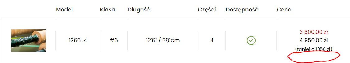

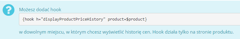

mam szablon robiony indywidualnie. Jednak osoba która go robiła jest niedostępna i nie wiem za bardzo jak sobie poradzić. Otóż mam moduł który ma pokazywać najniższą cenę z ostatnich 30 dni. Wydaje mi się, że z uwagi że jest to szablon robiony pod zamówienie nie wyświetla się ta informacja. W module jest możliwość ręcznego wrzucenia "hooka"
Ponieważ mam szablon który kombinacje może wyświetlacz w dwojaki sposób albo tradycyjnie( na górze przy nazwie i cenie produktu), albo pod opisem w formie tabeli. Przykłady poniżej
https://flyhouse.pl/pl/czapki-i-kapelusze/battenkill-contrast-fly-cap.html#/502-kolor_czapek-burnt_orange
https://flyhouse.pl/pl/wedki-rl-winston/boron-iii-th.html#/50-klasa-6/79-czesci-4/618-dlugosc-12_6_381cm/775-modele_wedek_rlwinston-1266_4
Pytanie mam do Was, gdzie umieścić kod "hook'a" aby to działało tj. pod ceną w "tradycyjnej" wersji wyświetlania cen i kombinacji oraz w zaznaczonym poniżej miejscu.
Z góry dziękuję za wszelką pomoc.
Share this post
Link to post
W pierwszym przypadku sugeruje zobaczyć do pliku product.tpl natomiast drugi przypadek jest bardziej złożony i tam moduł może nie zadziałać dla tej tabeli wszystko zależy od tego jak ona jest zrobiona.
