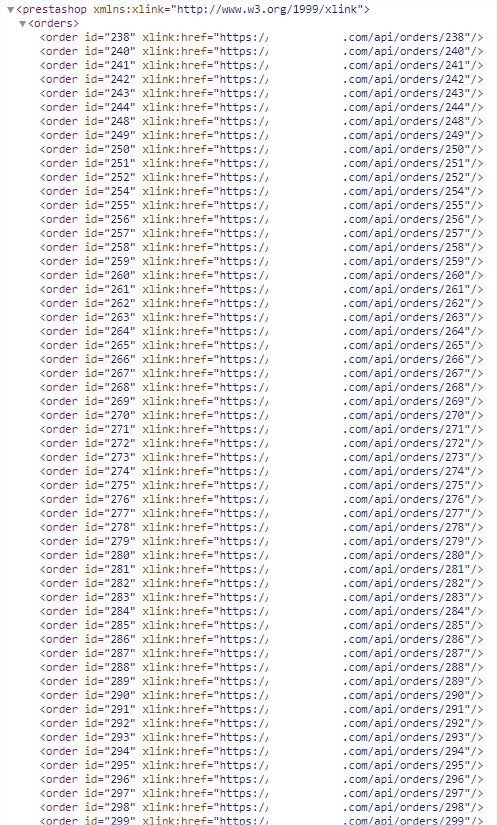

Zorse Posted December 28, 2022 Posted December 28, 2022 (edited) Bonjour eolia , j'ai un peu du mal a comprendre , j'essaye de suivre le tutoriel de prestashop ainsi que de chercher des exemple de script mais j'ai toujours du mal a comprendre... j'arrive bien a afficher les ressources via webservice , jusque la javais une erreur " undefined index " qui est reparée , j'arrive maintenant a afficher les ressources (exemple orders) Mais pour la suite j'ai toujours rien compris J'ai bien compris qui fallais appeler le webservice , recupérer le xml et le poster sur l'url du logiciel tiers avec Curl . Donc on enchaine 3 fontions ? c'est ça ? La premiere étape serai d'arriver à afficher le xml via le fihchier php ? c'est bien ça ? Merci Edited December 28, 2022 by Zorse (see edit history) Share this post Link to post Share on other sites More sharing options...
Eolia Posted December 28, 2022 Posted December 28, 2022 le webservice de Presta vous a renvoyé la liste des commandes. Il faut que le script php lise ce fichier en bouclant sur chaque ligne et qu'il rappelle le webservice sur chaque url, ce qui vous donnera le détail de chaque commande. Il faut ensuite renvoyer tout ça à votre prestataire. Mais à mon avis il est plus simple de faire une requete en base de donnée avec les infos demandées, de construire le fichier xml et de l'envoyer. Share this post Link to post Share on other sites More sharing options...
