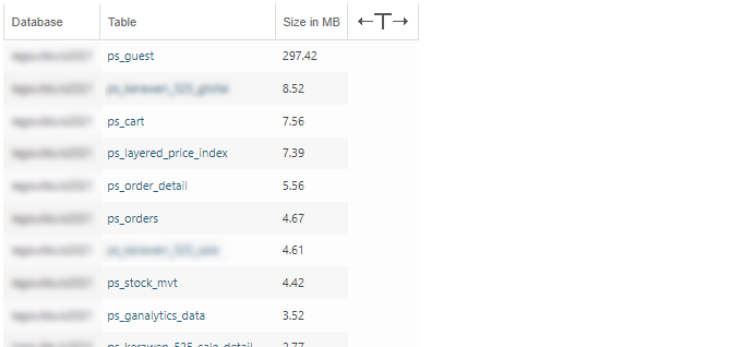

Je viens aussi de voir que la table ps_guest a une taille énorme de presque 300MB (voir fichier joint) ... Est-ce normal et peut-on la 'purger' ?

Vous pouvez vider cette table comme toutes les tables que j'ai listées sur la photo fournie.
Une base limitée à 800Mo c'est peu.
C'est aussi pour cela que j'ai développé mon module, il me sert à entretenir régulièrement les bases de données de mes clients sous contrat de maintenance.
