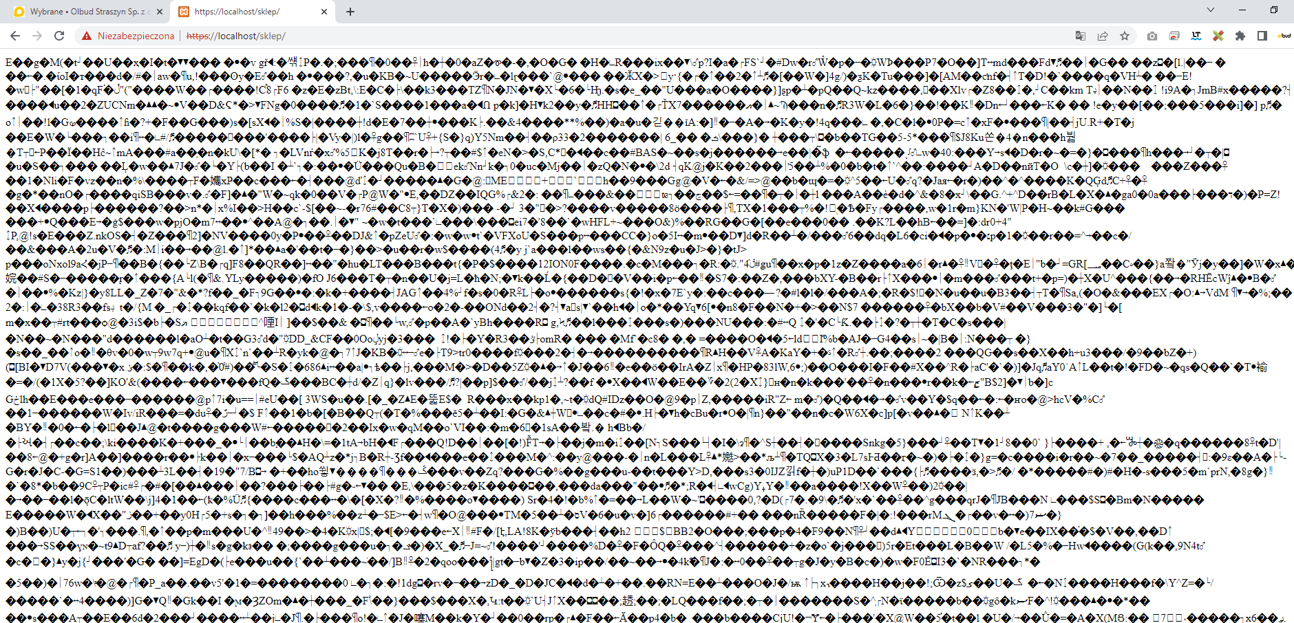

OlbudMaciej Posted December 21, 2022 Posted December 21, 2022 Przeniosłem sklep z serwera na lolalny XAMPP według tego poranika:https://www.prestashop.com/forums/topic/447326-moving-prestashop-from-server-to-localhost-how/ Zmieniłem przyjazne linki, podmieniłem dane w tabelach. W back-office widzę produkty, jakie powinny się na stronie znaleźć, wszystkie elementy jak kategorie itp w backoffice wyświetlają się poprawnie. Zakładam, że wszystkie elementy konfiguracji wykonałem poprawnie a mój problem wynika z np. wysypanego pliku ale nie mam pojęcia, który to może być. Niestety front strony wygląda dziwnie i nie mam pojęcia, z czego to może wynikać... W taki sposób wygląda każda strona: Co może być tego przyczyną? Share this post Link to post Share on other sites More sharing options...

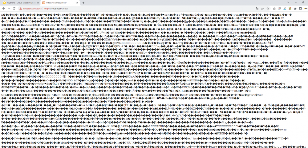

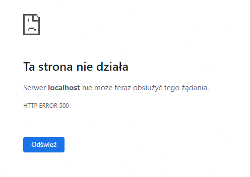

OlbudMaciej Posted December 21, 2022 Posted December 21, 2022 (edited) 36 minutes ago, atomek said: Spróbuj zainstalować ionCube, https://www.ioncube.com/loaders.php Zainstalowałem, teraz wyświetla się przy wejściu w główny katalog: Zaś gdy chcę wejść w panel backoffice: może problem faktycznie wynika z tego modułu. Usunąłem jego folder z katalogu "modules". Wtedy mogłem zalogować się do backoffice, ale nie mogłem wciąż wejść na stronę front office. Pojawiał się HTTP ERROR 500. Niestety nie mogę tego modułu odinstalować z backoffice bo jak katalog z nim jest w "modules" to back office nie działa. Wiesz może, jak mogę go odinstalować bez wchodzenia do backoffice, tak żeby został usunięty kompletnie. Edited December 21, 2022 by OlbudMaciej (see edit history) Share this post Link to post Share on other sites More sharing options...
OlbudMaciej Posted December 21, 2022 Posted December 21, 2022 25 minutes ago, OlbudMaciej said: Zainstalowałem, teraz wyświetla się przy wejściu w główny katalog: Zaś gdy chcę wejść w panel backoffice: może problem faktycznie wynika z tego modułu. Usunąłem jego folder z katalogu "modules". Wtedy mogłem zalogować się do backoffice, ale nie mogłem wciąż wejść na stronę front office. Pojawiał się HTTP ERROR 500. Temat ogarnięty. Dzięki wszystkim za pomoc. Włączyłem wyświetlanie błędów w definex.php i okazało się, że 2 moduły były zabezpieczone jak pisał @Daresh. Usunąłem pliki z katalogów tych modułów i wszystko działa jak należy . Nie wiem, czy ioncube pomógł w jakikolwiek sposób, ale zainstalowałem również. Share this post Link to post Share on other sites More sharing options...
